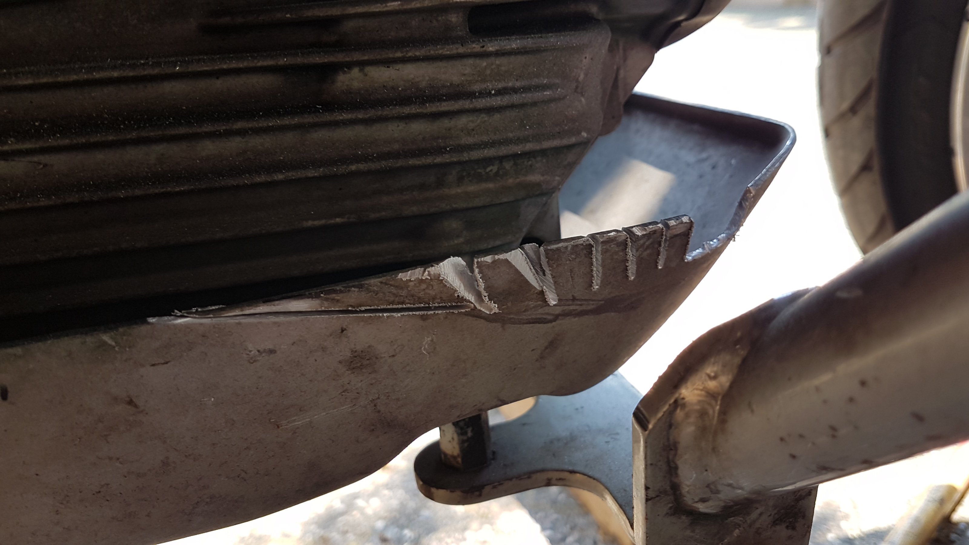

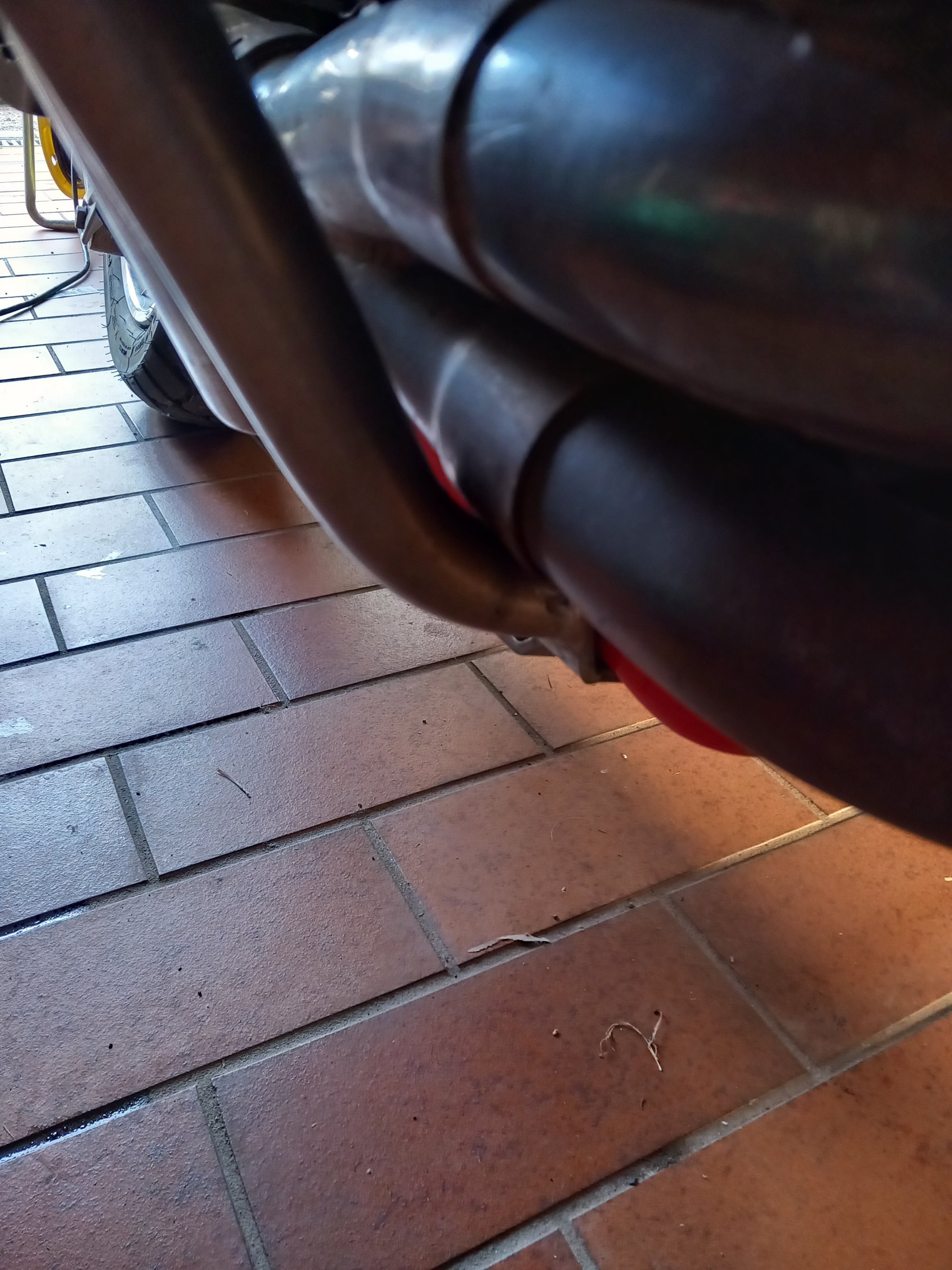

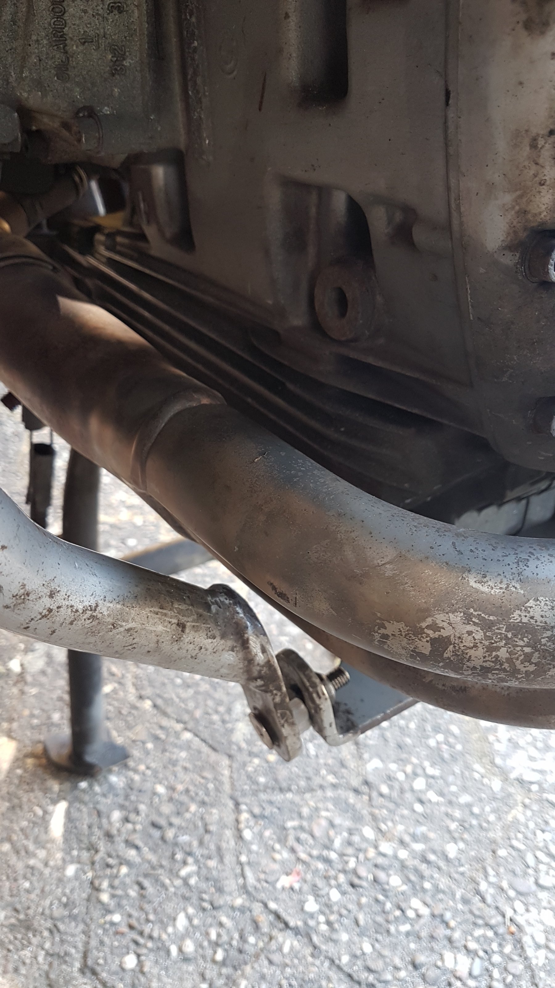

Moinsen @all,
hab für meine GS einen Krümmer mit gleichlangen Rohren bekommen, denke von einer RS. Neue Stehbolzen verbaut mi verchromten Hutmuttern, beim freundlichen, waren die mir doch echt ein wenig zu...
42,- für 6 Muttern..die sind ja schließlich verchromt, war die Aussage.🤣
So, nun hab ich festgestellt, das der Krümmer zum einen am Sturzbügel anstößt u zum anderen am Motorschutzblech. Ausserdem sind beide Krümmer undicht. Dichtungen, gibt es doch dafür nicht , oder ?
Wie habt Ihr diese Probleme gelöst ? Grüzzle u 'nen schönen Tag .

Moinsen, zerschnitten ist das Blech schnell, daher die Frage nach anderen Lösungen. Dann bleibt noch der Kontakt Krümmer u St.Bügel
da muss ich dann ca. 20mm überbrücken. Und zu den Krümmer Dichtungen, bei dem originalen waren keine drin. Und die waren dicht.

Habe auch einen geänderten Krümmer montiert. Das 2. Mal. Beim der ersten Montage stellte ich auch fest....der gute Zweckmäßigkeit passt nicht mehr. Merde. Also...rückbauen...Google. nix gefunden. Mit Wunderlich etc. telefoniert. Keine Erfahrungen mit dem Umbau.
Bei Touratech kannte man dies. Also probiert. Passt....aber wie...3..4mm Luft.
Ist allerdings der Kümmer von Siebenrock.

So, melde Vollzug.
Neue Stehbolzen, Kupfermuttern u neue Krümmer Dichtungen, die alten waren völlig weg gebrannt.
Motor Schutz Blech ausgeschnitten u eine 19er Mutter als Abstandshalter für den Sturzbügel eingebaut. War alles kein Hexenwerk.
Danke für Eure Tiips.
