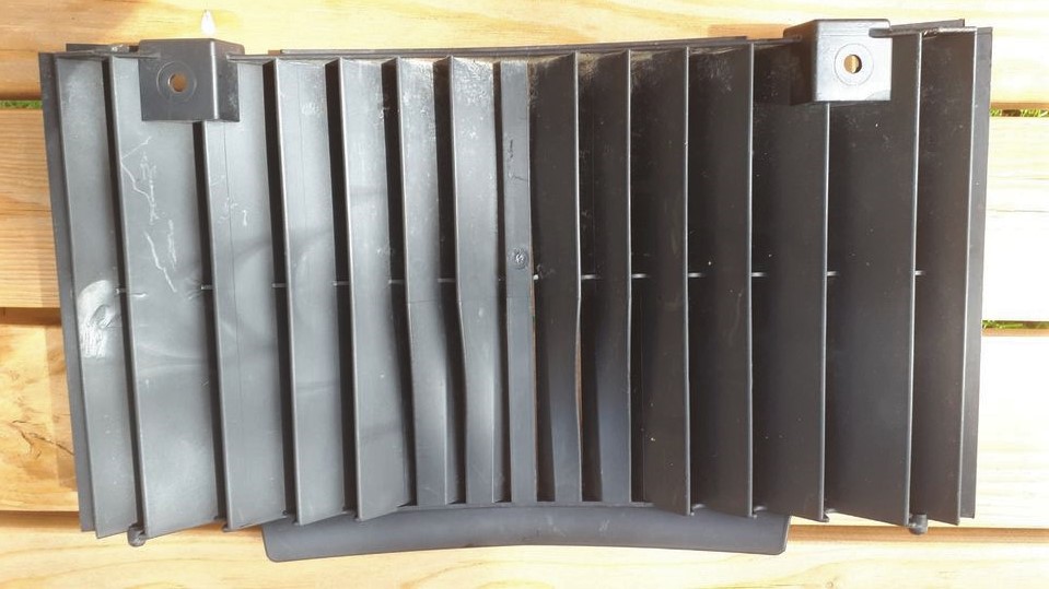

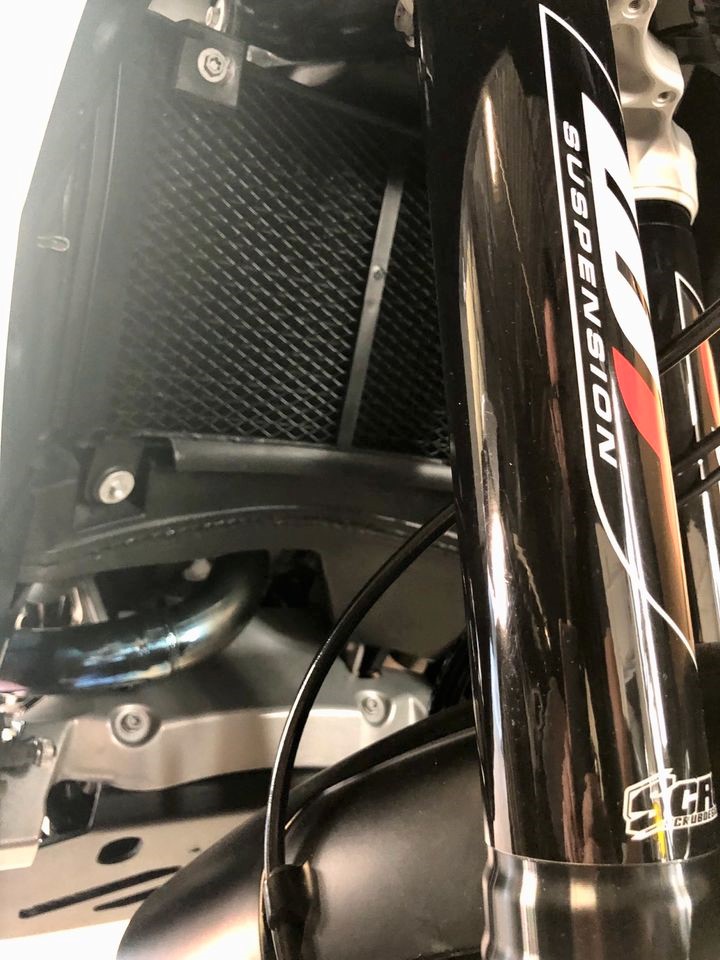

Bei meiner KTM 990 Adventure ist serienmäßig so ein Kühlerschutz mit Lamellen (siehe erstes Bild unten) verbaut, wie es hier auch mal gezeigt wurde beim Wunderlich Kühlerschutz. Der Motor der KTM ist ziemlich eingehaust, zwar thermisch unkritisch aber läuft extrem oft in den Lüfter.
Ich habe die Lamellen kurzerhand rausgeschnitten, so dass nur noch der Rahmen steht und dann mit Sikaflex ein Gitter reingeklebt (siehe zweites Bild unten). Ich kann seit dem feststellen, dass der Motor rund zwei Striche (von sieben auf der Temperaturanzeige) kühler läuft.
Damit möchte ich sagen, dass natürlich durch eine wie auch immer geartete Abdeckung dem kühelnden Wind Angriffsfläche genommen wird. Ich halte das auch hier bei der GS aber für vernachlässigbar.
