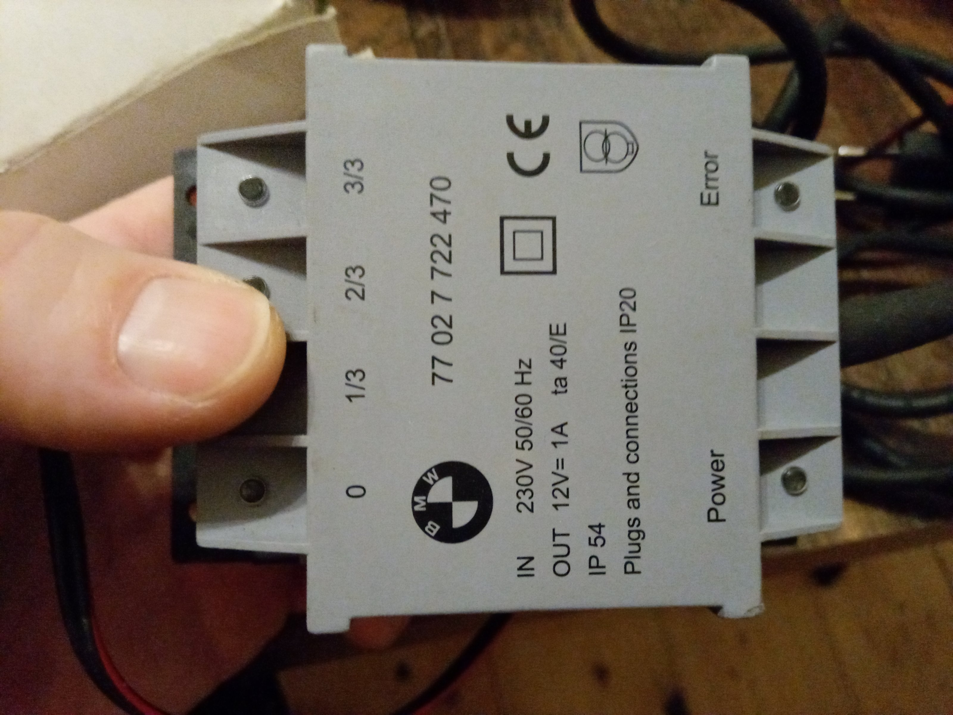

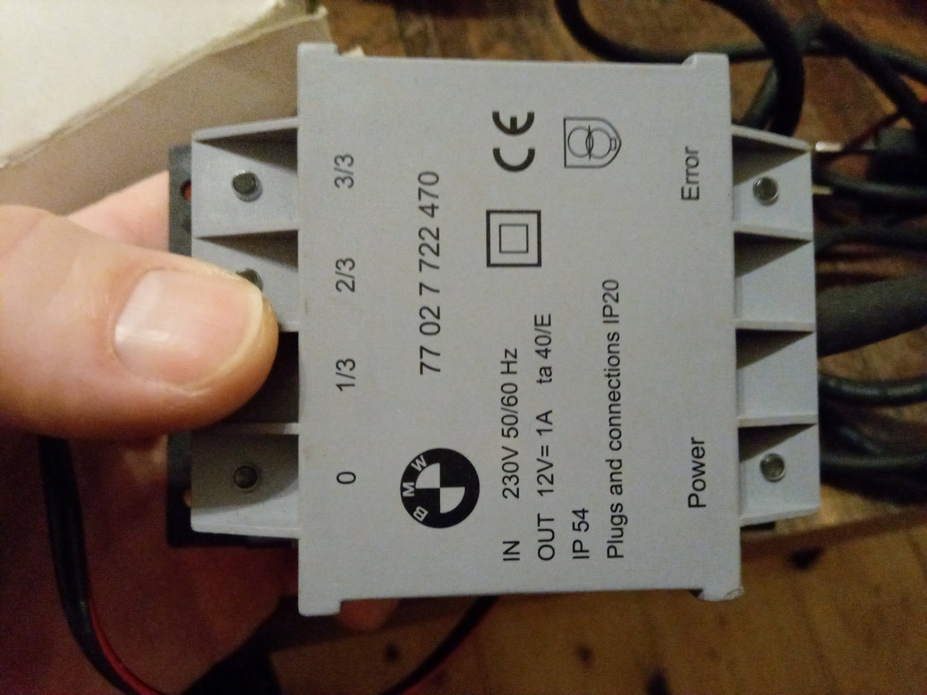

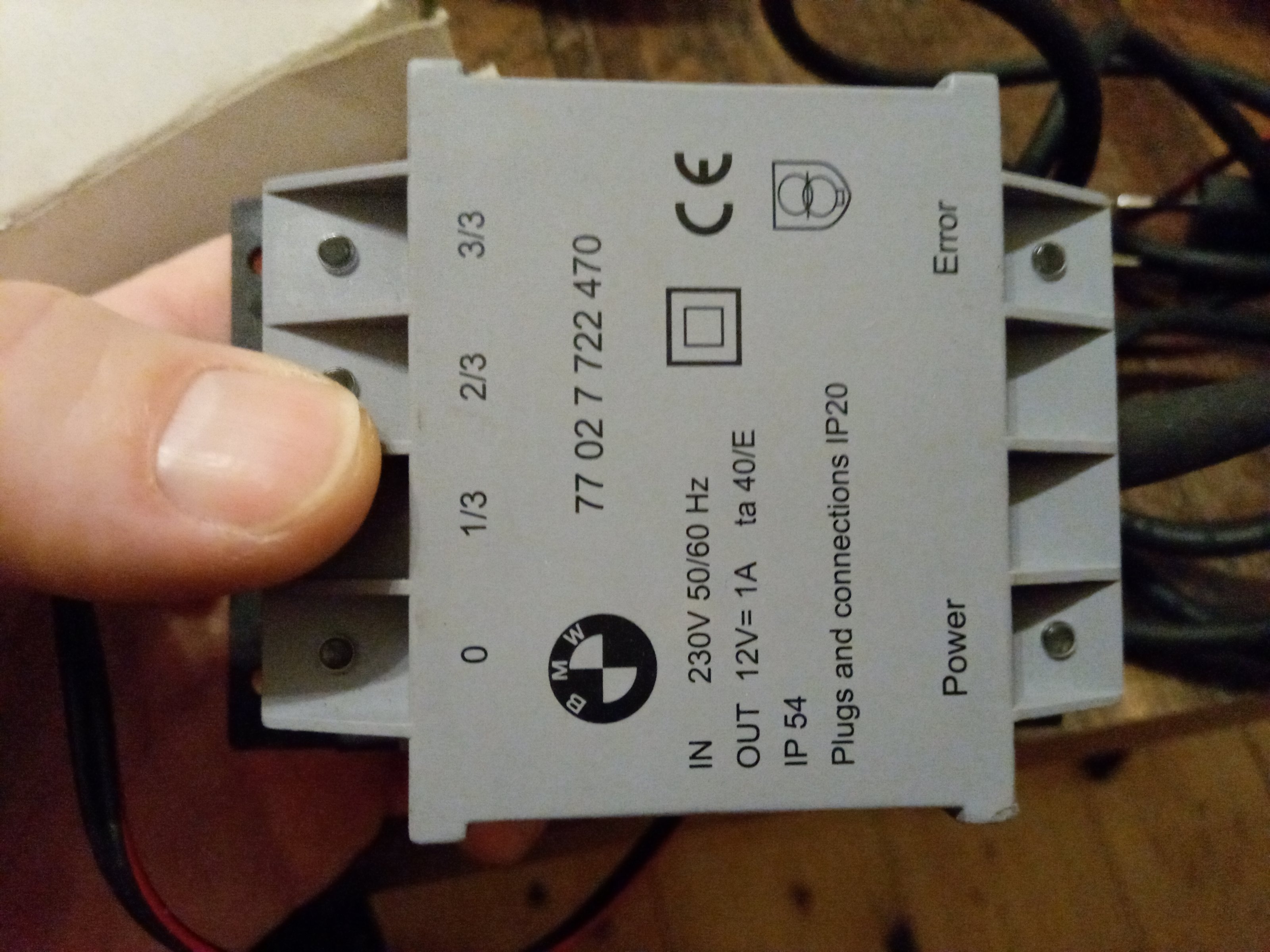

Was war das denn für ein "smart charger"?
Ich habe dieses Ladegerät mit meinem Motorrad 🏍 mit geerbt. Die beiden Vorbesitzer haben damit dauerhaft geladen. Das Gerät schaltet bei Vollladung automatisch auf "Erhaltungsladung" um.
Die Vorbesitzer waren damit jahrelang zufrieden.
Ich selbst werde das Motorrad trotzdem nur bei langen Stehzeiten im Winter und auch dann nicht dauerhaft daran anschließen.
Ich hatte gestern den ersten Ausritt.
Es war wunderschön.
Die 11er steht seit der letzen Fahrt Ende November in der Garage mit über die serienmäßige Bordnetzsteckdose eingestöpseltem schwarzen BMW-Ladegerät (Hersteller Fritec).
Die ganze Zeit war es angeschlossen und hat Tag für Tag, Nacht für Nacht ununterbrochen "Batteriepflege" betrieben.
Gestern Mittag die "Rüstung" angelegt (ist irgendwie ein bisschen enger geworden?), Zündung an, Drehzahlanhebung "Voll" und Startknopf gedrückt.
War sofort da. Alles bestens, kein Blaurauch, keine nervös machenden Geräusche, kraftvoller Anlasser.
Also: bei meiner (Blei-)Batterie hat der dauerhafte Betrieb der Erhaltungsladung damit bestens funktioniert.
