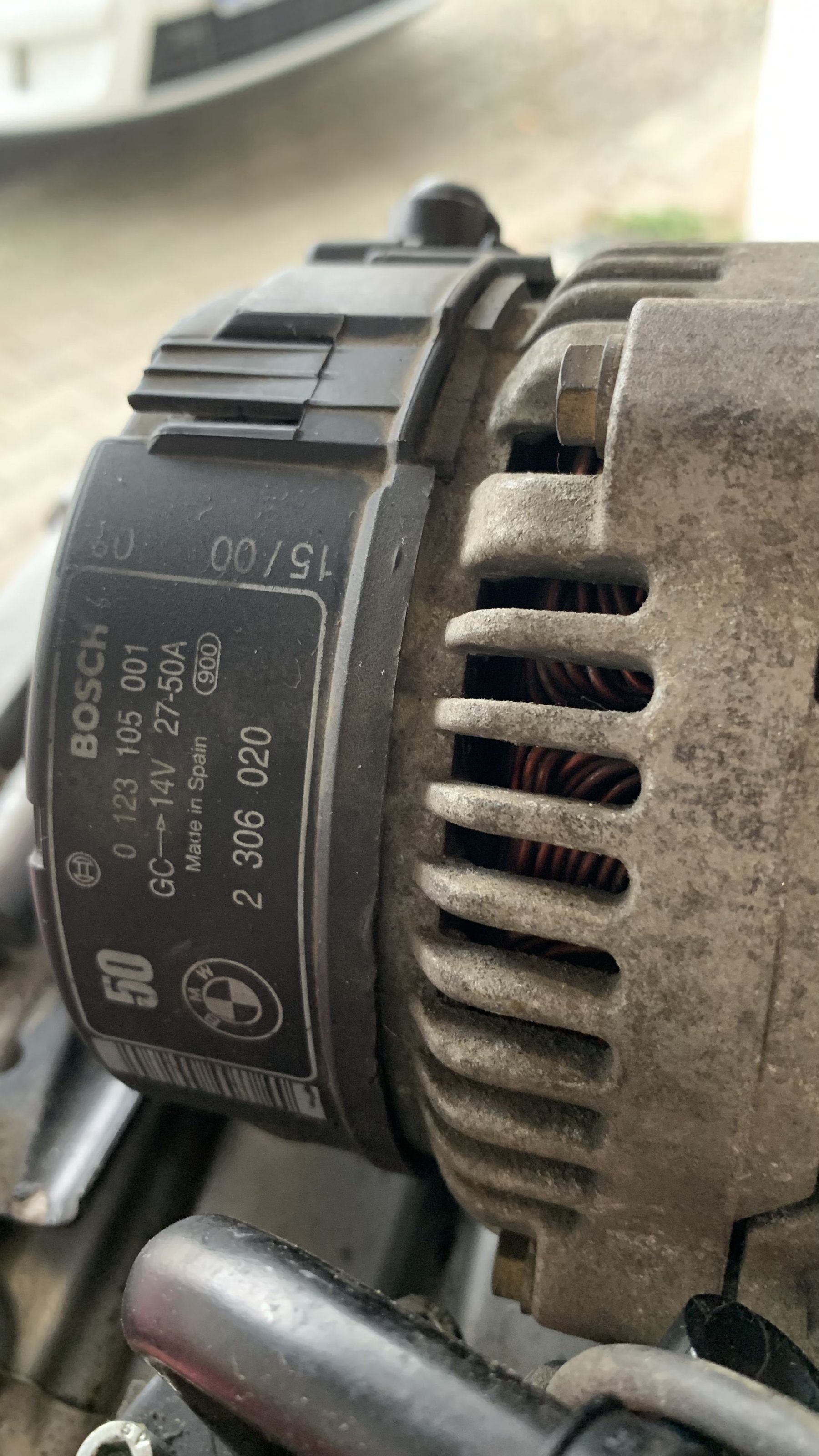

...und wie ist das eigentlich beim Laden der Batterie während der Fahrt?
Die Lima liefert bis zu 50 A!
Ein kleiner Teil davon wird fürs laufende Moped verbraucht, also zB Motorsteuerung, Zündung, Licht usw. Der freie Rest wird in die Batt. gepumpt. Im Leerlauf wenig, bei hoher Drehzahl viel.
Da kommen dann pro Stunde Fahrzeit schon mal 10 - 20 Ah o. mehr zusammen...
PS: Und sobald die Batt. die Nennspannung des Reglers erreicht hat (14,6V), besteht kein Potenzial mehr und die Ladung strebt gg. Null.
