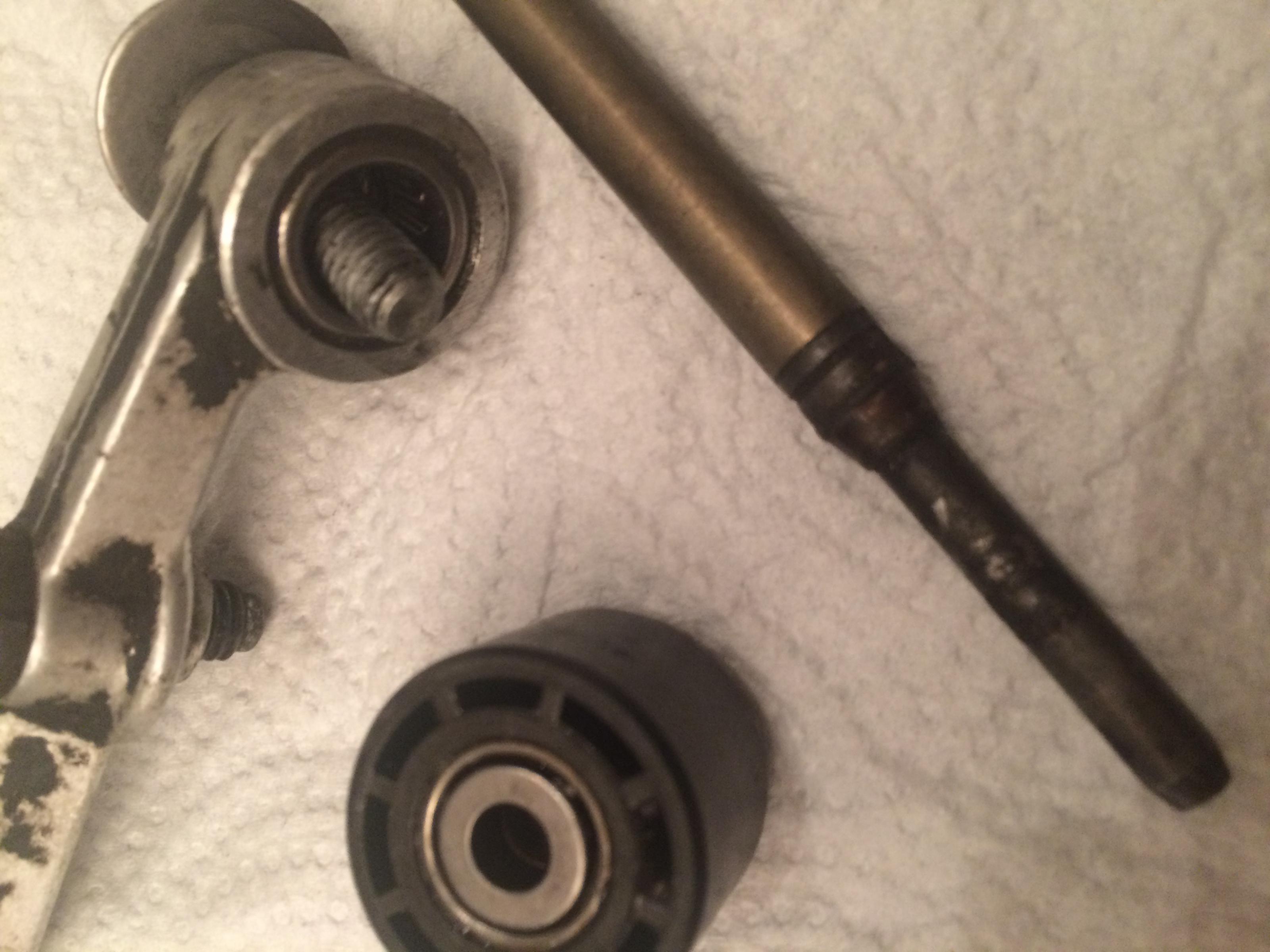

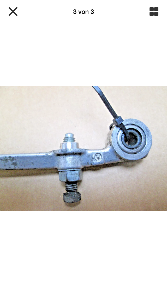

danke für das Bild.Kommt die 9 noch zusätzlich in das nadellager was im Hebel drin ist?Das nadellager im Hebel ist bei mir auch drin.Dann fehlt bei mir die 9?
gruss Peter
Larsi
Larsi
10.07.2007
32.929
Die 9 ist das Lager.
Aber in so ein Lager gehört eine passende Schraube/Buchse/Achse/Hülse.
Vielleicht ist die innere Hülse nur nicht eingezeichnet, gehört aber zum Lager dazu ...

Vielen Dank euch.Dann werde ich wohl das komplette Lager bei BMW holen.Sachen gibts.Da war wohl schon mal ein echter Spezi dran

Eigentlich sollte im Lager eine Buchse sein.
Ist doch keine Buchse vorhanden.
DerMirko
DerMirko
14.08.2017
156
Deutscheland
R1200GS (K25)
Moin Zusammen,
hatte ich gerade alles auseinander, da ist definitiv eine Hülse verbaut.
Bei Dir fehlt die Hülse; Peter.

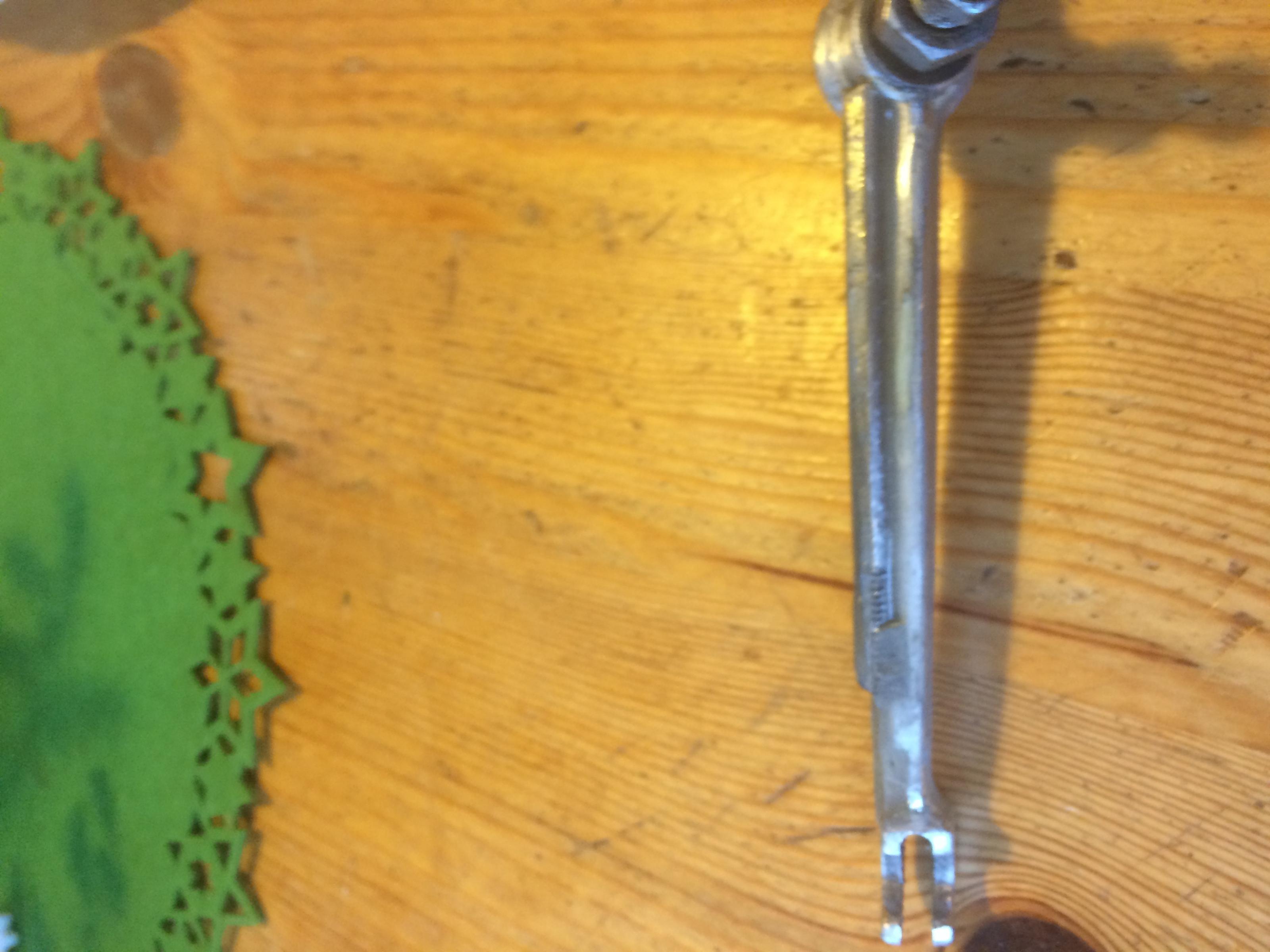

Hallo
Ich neige ja dazu gerne Schwachstellen zu beseitigen.Jetzt wo ich den Arm in den Händen habe.Das Teil bricht ja schon mal ab.Könnte man den nicht irgendwie verstärken?Vielleicht ein Metallrohr in der passenden Größe der Länge nach aufschneiden und damit verstärken?
Gruß Peter

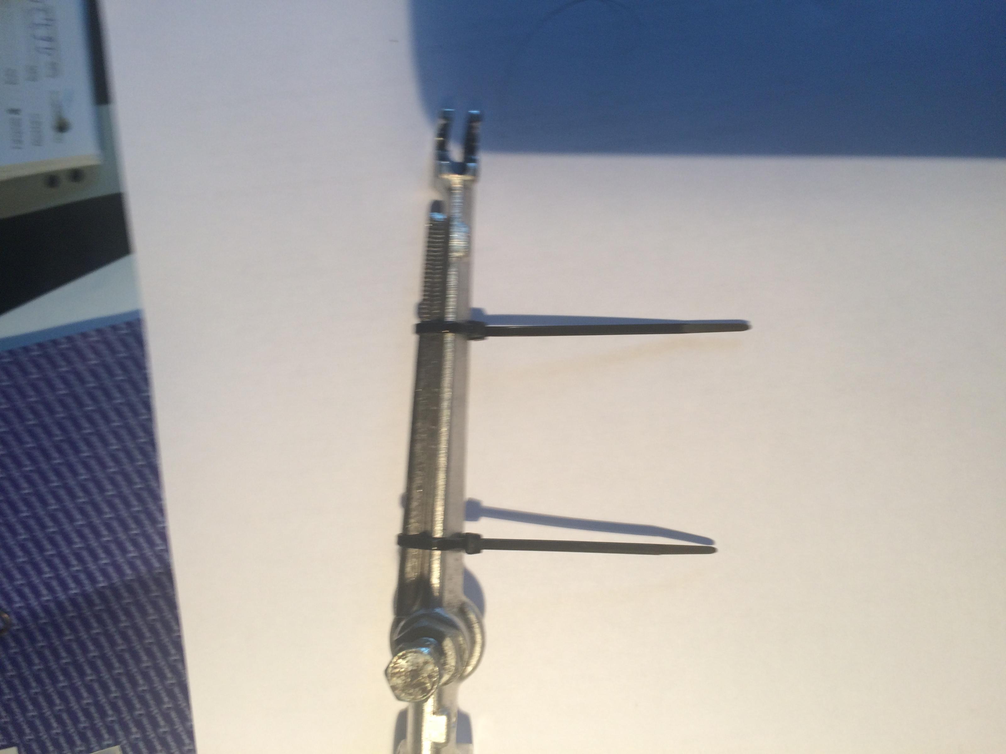

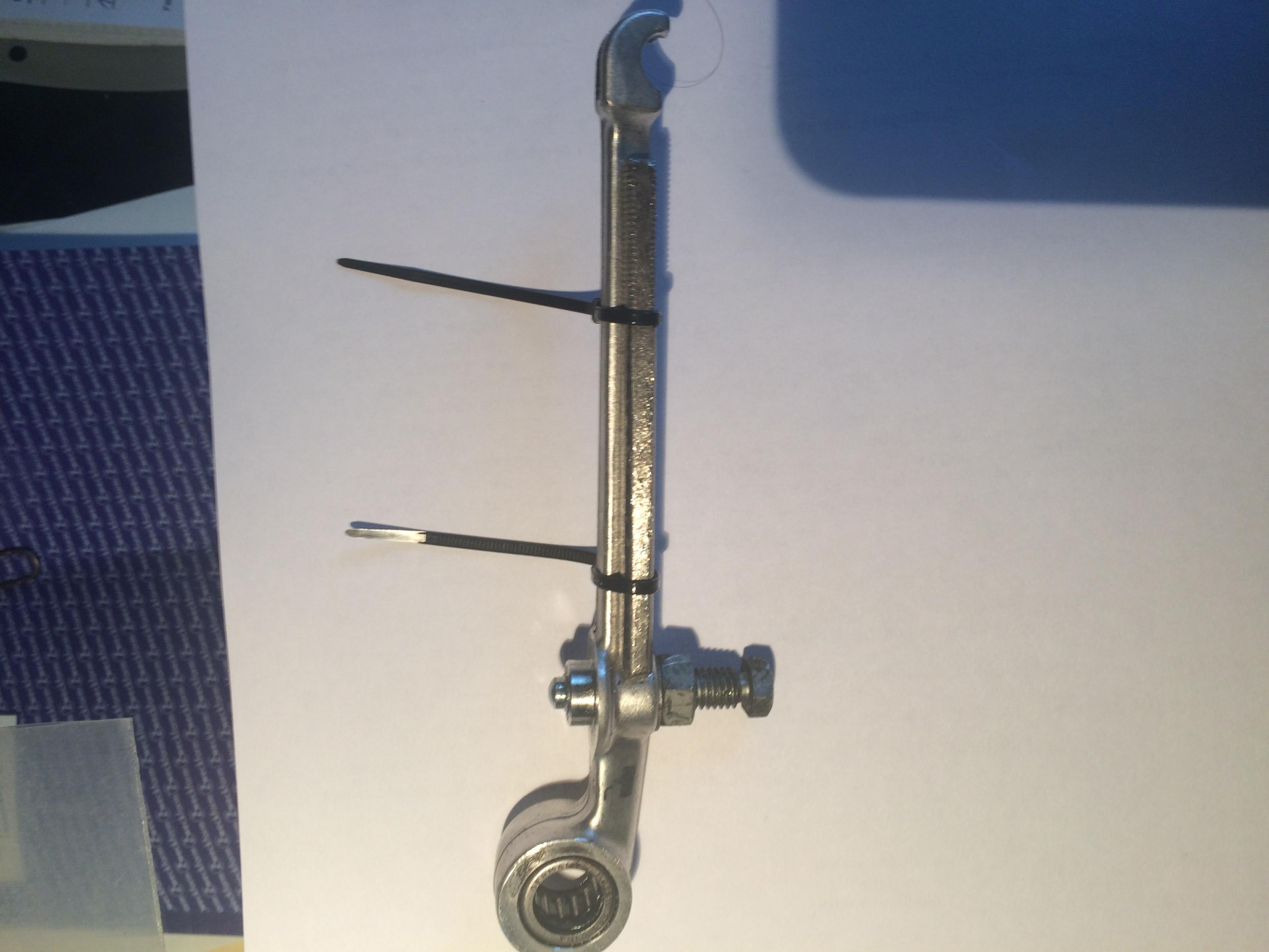

ich habe mal fröhlich gebastelt.Edelstahlschraube Kopf abgesägt platt gefeilt.Dann mit uhu endfest 300 verfüllt.Und dann kommt der festbraten für 10 Minuten in den Ofen.😀
gerd_
gerd_
17.04.2004
19.206
Hi
Das ist besser als Nix aber für eine Klebung nicht wirklich gut.
Der Hebel versucht sich zu biegen wenn das Seil an ihm zerrt, die Schraube versucht gerade zu bleiben. Folglich wird sich die Klebung als erstes an der äussersten Stelle (zum Seil hin) zu lösen versuchen. Am besten wäre dort eine mechanische Verbindung damit erst gar kein Spalt entstehen kann. Praktisch ist diese Massnahme nicht durchführbar. Durchführbar wäre, die Schraube an diesem Ende zu verjüngen ("plattzumachen") damit sie die Biegerei an dieser Stelle etwas mitmachen kann. Klingt widersinnig, macht(e) aber z.B. Saab bei den geklebten Flügeln seiner Flieger.
gerd
Peter Becker
Peter Becker
10.11.2006
559
Bei Mönchengladbach
Bmw r100gs u.Bmw r1100gs
Hallo
Ich weiß das es frickelei ist.Ich bin auch der Meinung besser als nix.Das uhu endfest hält 300 kg auf einen Quadratzentimeter!Das ist ist schon eine Hausnummer.Ich habe da schon die tollsten Sachen mit geklebt.Der Hebel ist aus guss deswegen verbiegt er sich nicht sondern bricht ab.Die edelstahlschraube bricht nicht sondern verbiegt sich.Wenn der Hebel nicht mehr abbricht kann ich mir wenigstens einbilden es hätte was gebracht.
gruss PETER
gerd_
gerd_
17.04.2004
19.206
Hi
So richtig kritisieren will ich ja gar nicht. Bin selber Fan von UHU-PLUS.
Auch der AL-Guss-Hebel biegt sich, sonst würde er nicht brechen. Die beiden Materialien haben lediglich unterschiedliche E-Module und das Al-Teil ist steifer. Das Problem aller Klebungen ist der Spaltriss. Am leichtesten bingt man eine Klebstelle auseinander wenn man an einer "Ecke" versucht den Klebespalt zu vergrössern und so die Teile voneinander zu schälen (Saab hat dort eine einzige Niete!). 300 kg/qcm klingt nach viel, ist aber 3 kg/qmm. Das ist im Metallbereich gar nix (Al hat schon 20, der lumpigste Stahl hat 37). Zudem gelten die 300kg bei optimalem Klebespalt, für einen senkrechten Kraftangriff. Beides ist nicht gegeben. UHU-PLUS als "Vergussmasse" hält keine 300 kg/qcm.
Aber dennoch ist Deine Konstruktion besser als nix :-)
gerd
