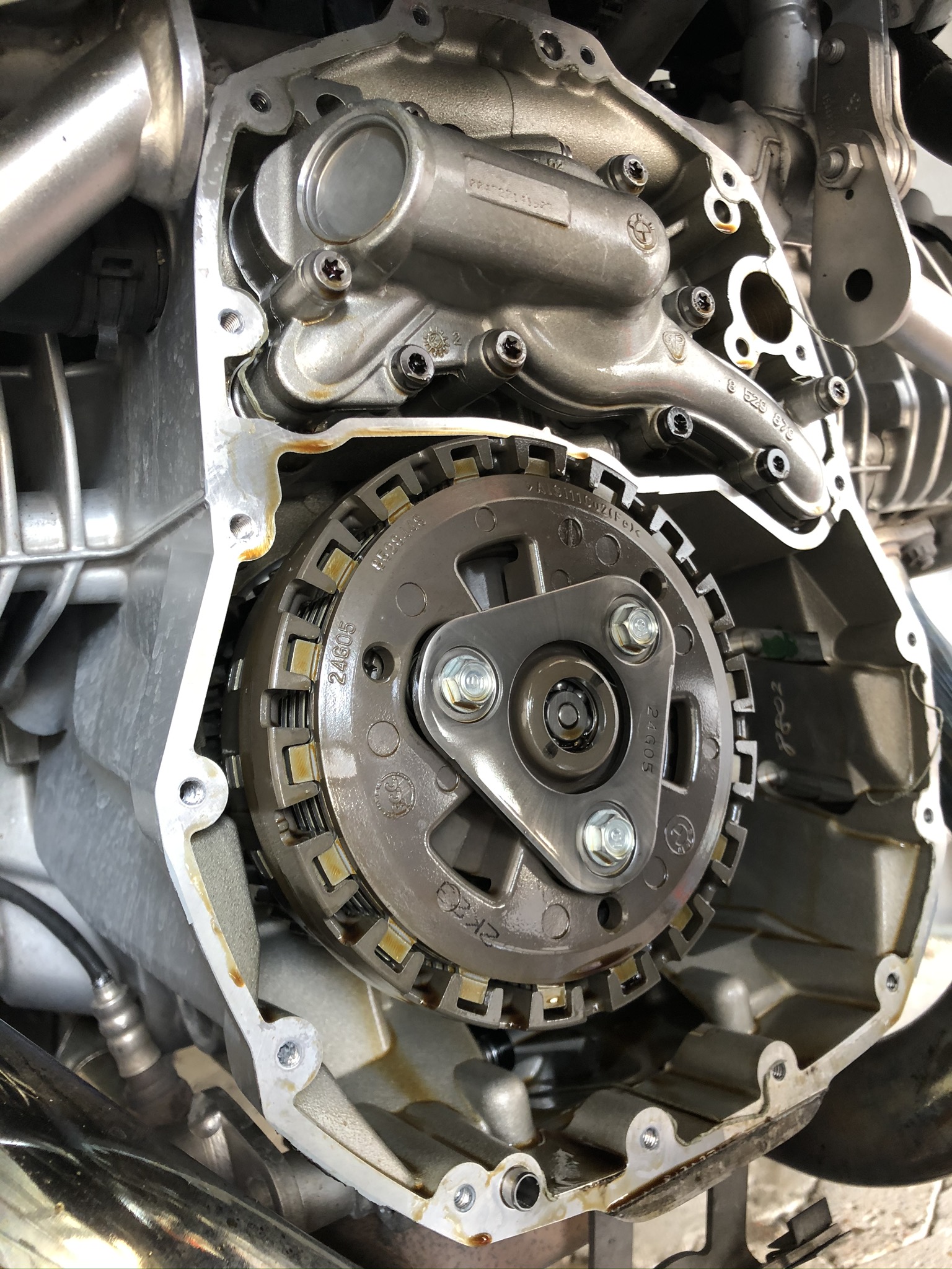

meine Kupplung macht immer merkwürdig Geräusche wenn das Moped warm ist.
Habe vorne mal den Deckel abgemacht. Jetzt sieht es aus als wenn ein ovales Loch
im Drucklager ist. Ist das normal oder ausgeschlagen? Vielleicht kenn sich einer
damit aus.

Schau mal genau da ist das Lager auch komplett kaputt !

So, Druckplatte mit Lager und Druckstück erneuert.
Gefühlt 70% weniger Rappelgeräusche..
Hat sich gelohnt die Rep.
Aber die Schaltung ist trotzdem das allerletzte was BMW
da gebaut hat..

Kupplungspaket kostet bei Leebmann24 475,17€.
Wenn du noch den Kupplungskorb brauchst sind noch mal 560€ fällig.
Ausbau ist kein Hexenwerk. Vorderrad mit Spanngurt „hochziehen“ damit du an die oberen Schrauben vom Frontdeckel ran kommst. Brauchst dann vielleicht noch zwei Abdrückschrauben damit du den Deckel abziehen kannst. Bei mir ging es so. Und dann halt die Kupplung ausbauen. Probleme könnte noch die M20 Mutter machen. Muss die Kurbelwelle halt fixiert werden.
Wer ein bisschen Schrauben kann...

war nicht so schlimm wie auf dem Bild zu sehen. Das Lager war noch komplett. Nur der Innenring oval.

Baujahr 2013..
Ja, so 1,5 bis 2 Stunden musst du rechnen. Lästig ist das abkratzen der alten Dichtmittel. Der Rest ist Spaß..🤪
