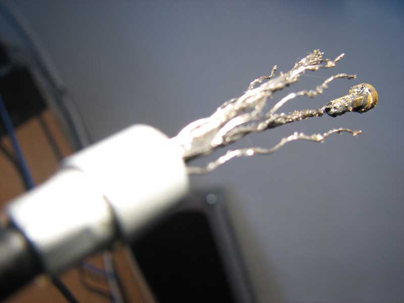

Diskutiere Kupplungsbowdenzug nach kurzem erneut gerissen im R 850 GS und R 1100 GS Forum im Bereich Motorrad Modelle; Hallo, ich hab vor 4 Wochen meinen gerissenen Kupplungsbowdenzug erneuert. Jetzt ist der wieder gerissen. WARUM? Hab mit ner anderen 1100Gs...

ich hab vor 4 Wochen meinen gerissenen Kupplungsbowdenzug erneuert. Jetzt ist der wieder gerissen. WARUM? Hab mit ner anderen 1100Gs verglichen und die Hebelkraft ist gleich groß!
Was meint Ihr? Materialfehler beim Austauschteil, oder ist irgend etwas anderes mit der Kuh nicht in Ordnung?

Austauschteil war neu, beide Züge sind direkt hinter dem Boppel am Handgriff gerissen, scharfe Kante hab ich nicht entdeckt, beim Einbau des Neuteils hab ich ordentlich gefettet, kann mir das auch nicht erklären

Ich hab heute auf jeden Fall erneut einen Bowdenzugriß gehabt, allerdings konnte ich damit noch zum :) fahren. Der erklärte mir, dass mein Kupplungshebel ausgetauscht werde müsse, da er so locker sei, dass dadurch der Bowdenzug irgendwie gerieben würde. Soll 130 Euro kosten (nur der Hebel...).
Hab dankend abgelehnt und mir nen neuen Bowdenzug für 25 Euro gekauft, den HAndgriff auseinandergebaut und alle Kanten mal ordentlich entgratet. Dabei festgestellt, dass das Kunststofflager des HEbels einseitig ausgelutscht ist. Hat jemand ne Ahnung, wo man so ein kleines EInzelteil herbekommt? Nur dieses weiße Kunststofflager?

Will am Freitag ne Tour machen und mir ist heute morgen SCHON WIEDER der Bowdenzug gerissen!!! Original Ersatzteil (25 Euro) hab ich gestern nach besten Wissen und Gewissen eingebaut. Ich glaub, da kann man gar nicht so viel falsch machen!
Hab den Hebel mal komplett auseinandergebaut, nach scharfen Kanten gesucht - nix!
Hab das (leicht ausgeschlagene) Kunststofflager des Hebels ausgebaut, herumgedreht und wieder eingebaut (weiß nicht, wo ich ein neues herbekommen kann).
Am Kupplungshebel (links unten an der Maschine) hab ich versucht, mal die Kupplung per Hand zu bedinen. Das geht gar nicht. Ist da etwas schwergängig oder kann man den Hebel (außer die ca 3cm leichtgängiges Spiel) nicht von Hand betätigen? Bitte helft mir, es nervt total. Soll ich die Kupplung auseinander bauen? Wonach suche ich denn da? Soll ich mir einen neuen Griff bei Louis kaufen?
