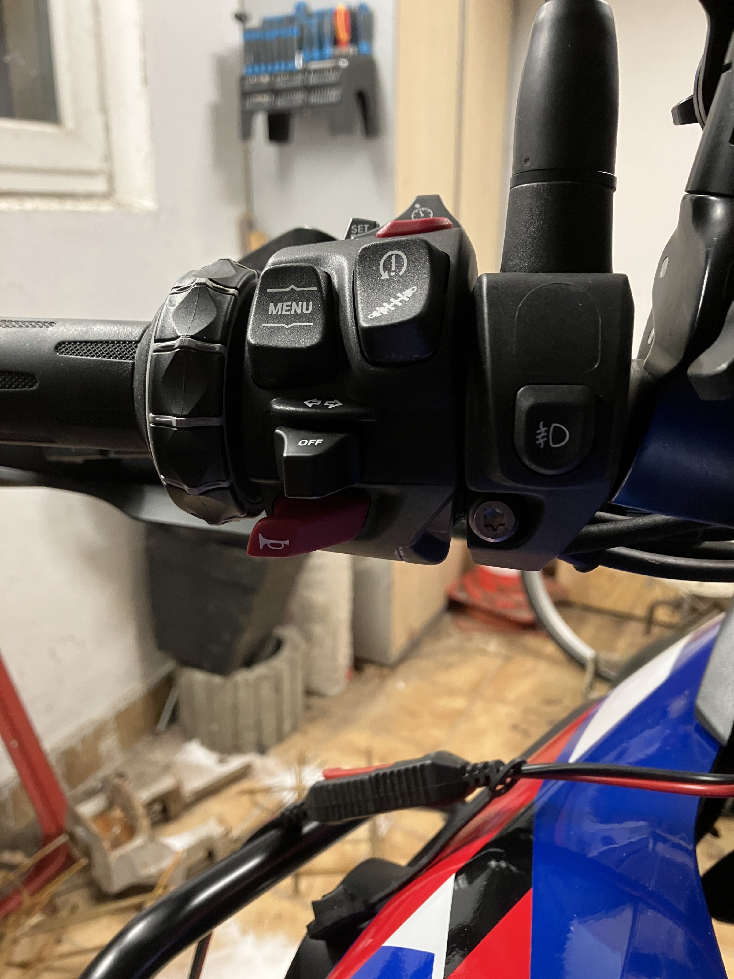

Bekommst auch einen Schalter dazu, der beim Spiegel moniert wird.
Nach dem freischalten hast auch die anzeige im TFT Display, kannst sie immer an oder ausschalten auch wenn nur das Tagfahrlicht aktiviert ist. Wenn sie eingeschaltet last, gehen sie bei Zündung aus auch aus, und wenn Zündung an leuchten sie gleich mit . Wenn sie nicht leuchten genau umgekehrt.
Wenn ich heute noch in die Garage komme mach ich dir Bilder davon .
Schalter schaut so aus:

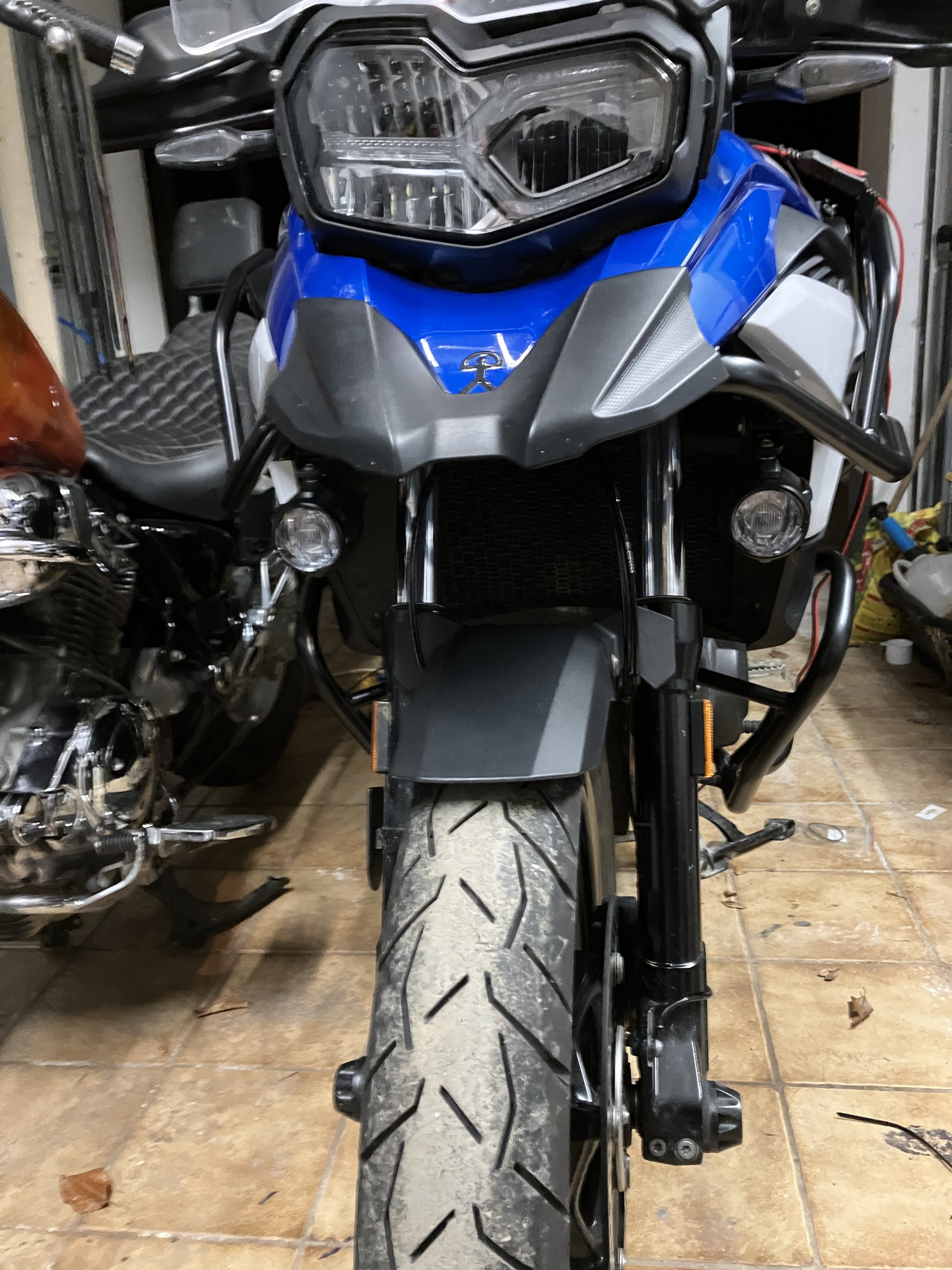

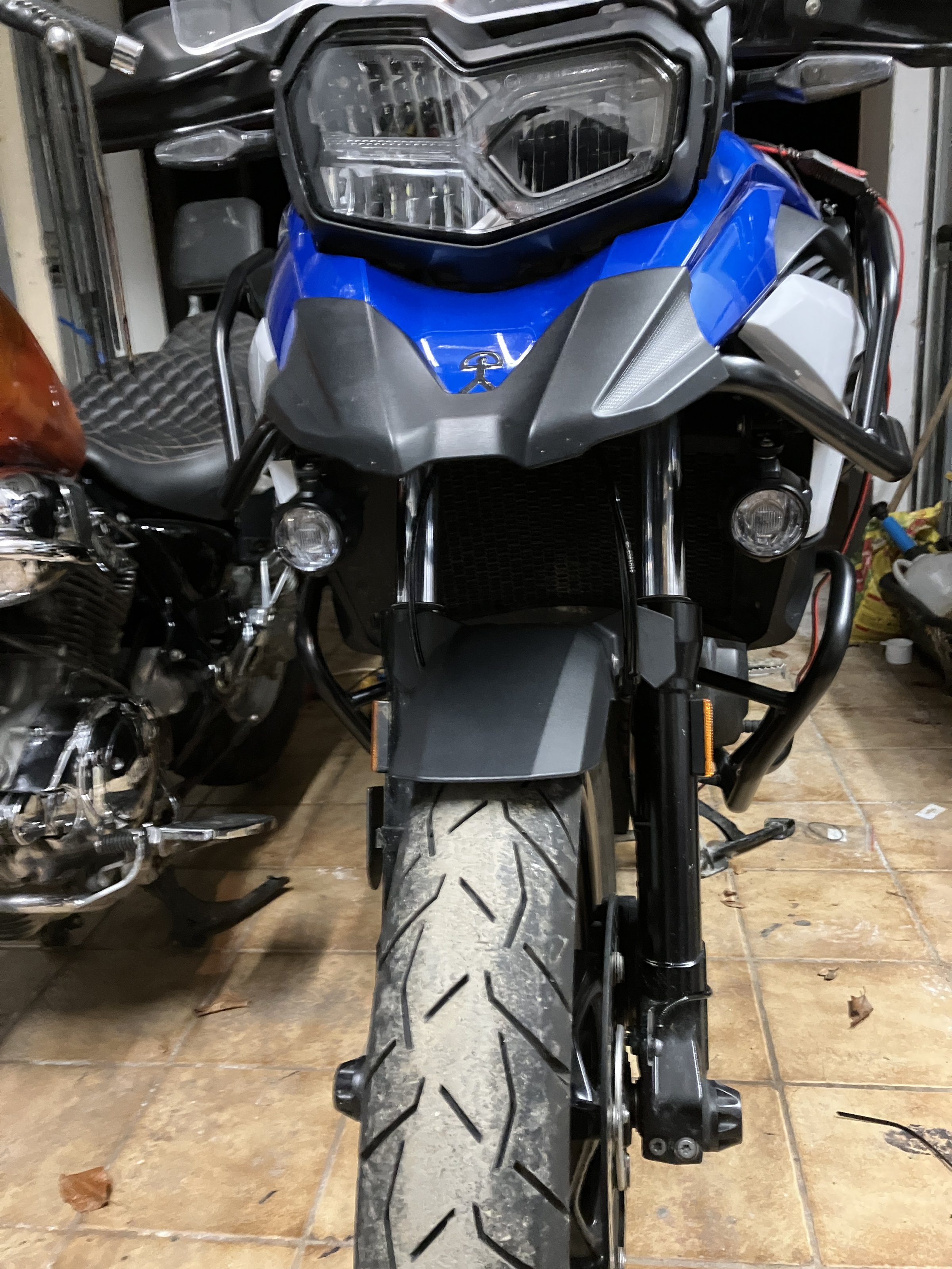

So schaut das fertiger dann aus 😄
Im Prinzip ist alles schon serienmäßig vor verkabelt, und den anderen kabelbaum bekommt mitgeliefert. Zusammenstecken und fertig .
