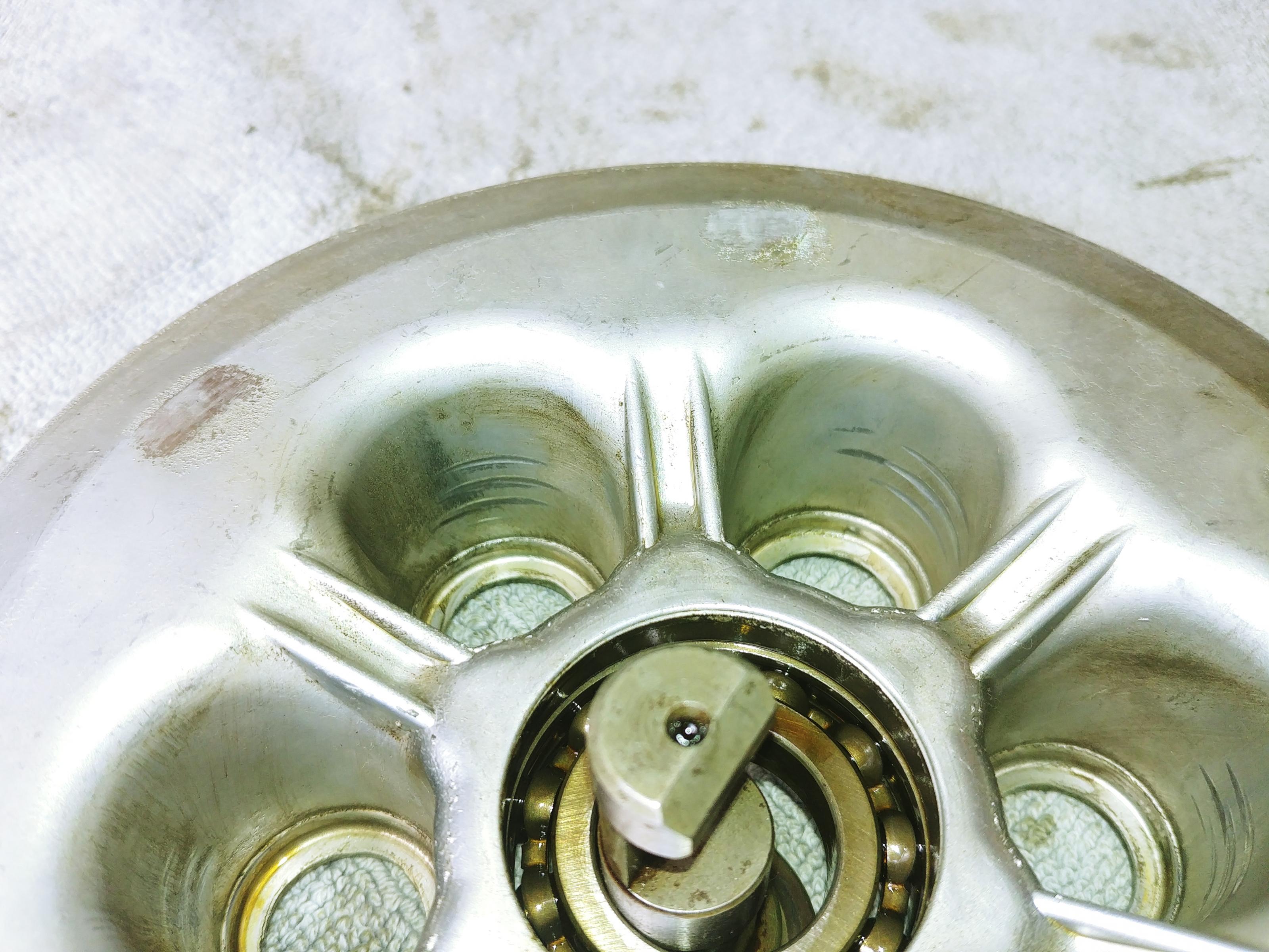

- Kupplungsfedern 65mm (Verschleißgrenze 60)

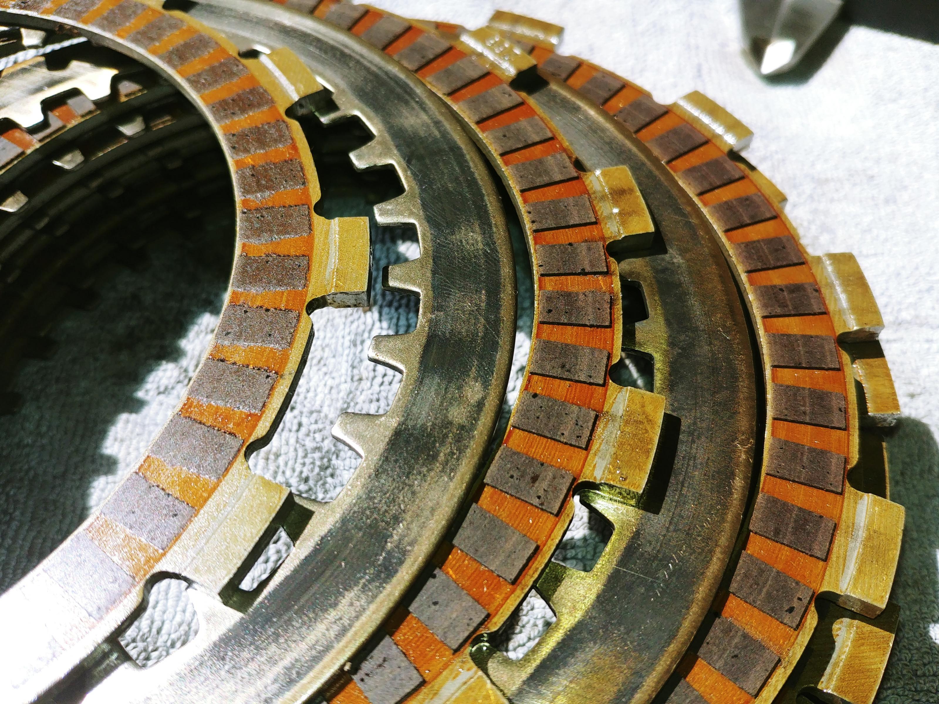

- Beläge sind knapp unter 3,5mm, einer ist fast ganz abgenutzt.
- Scheiben haben keine ertastbaren Riefen

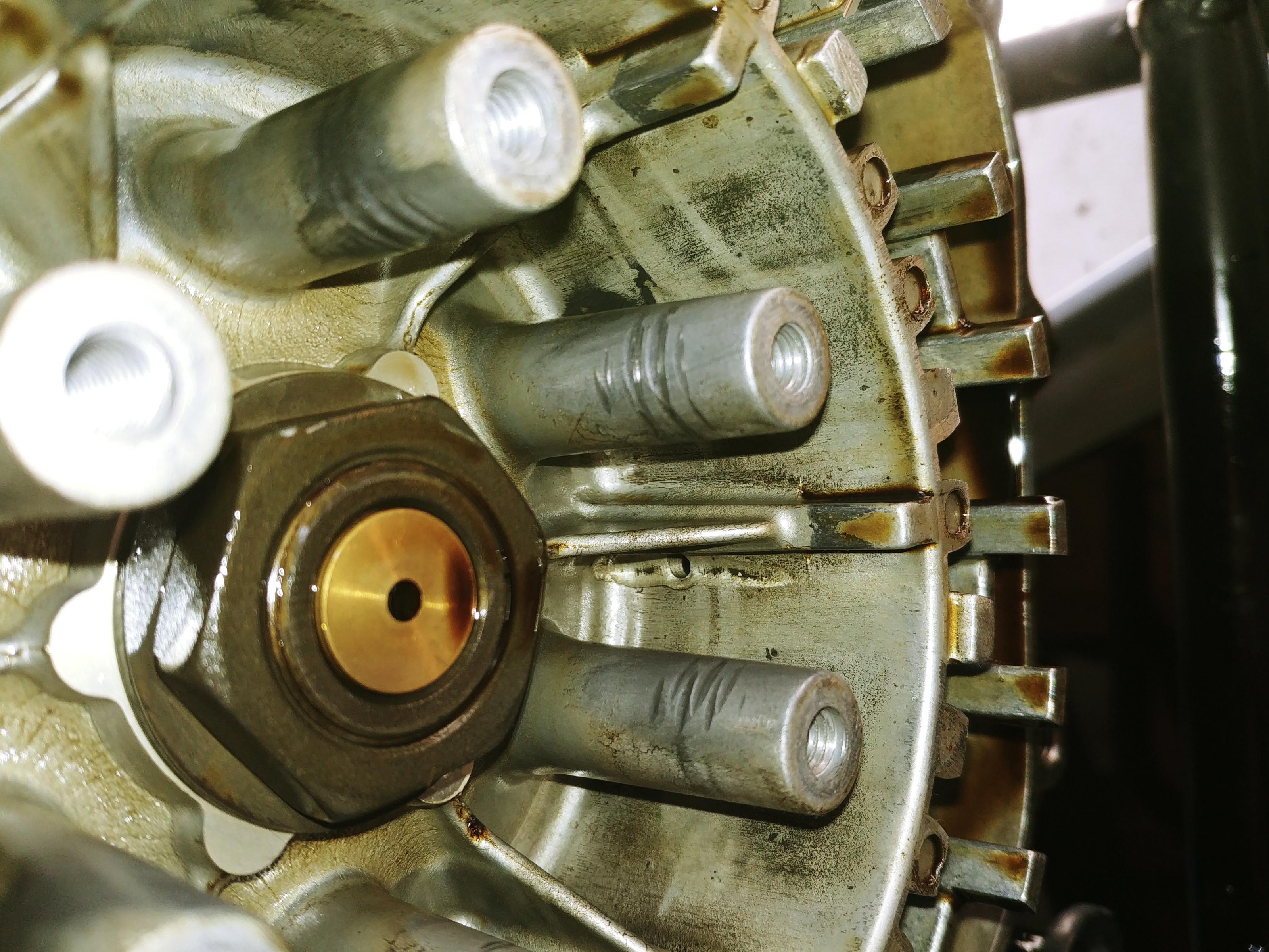

- Kupplungsdruckplatte hat tiefe Spuren von den Federn

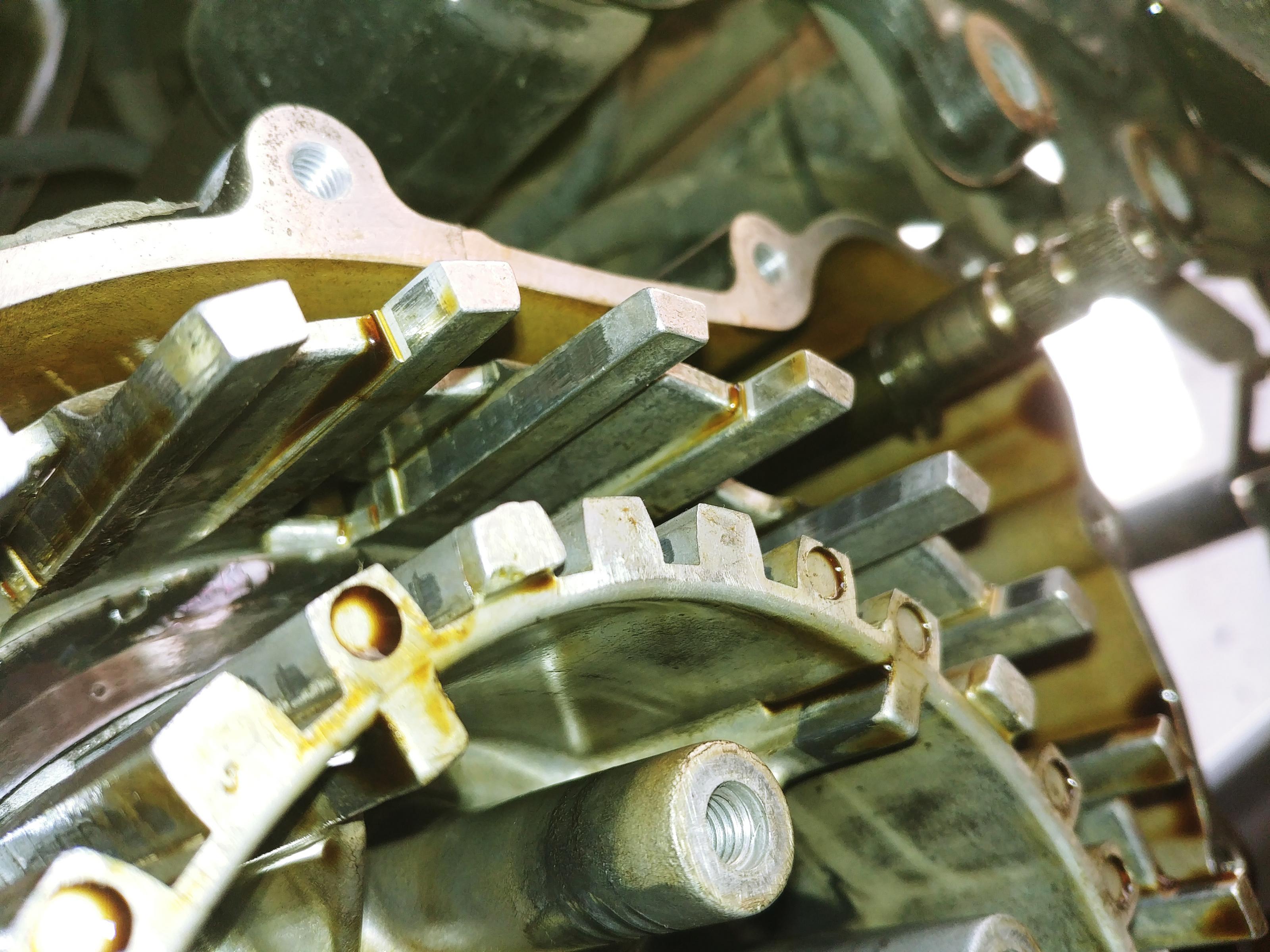

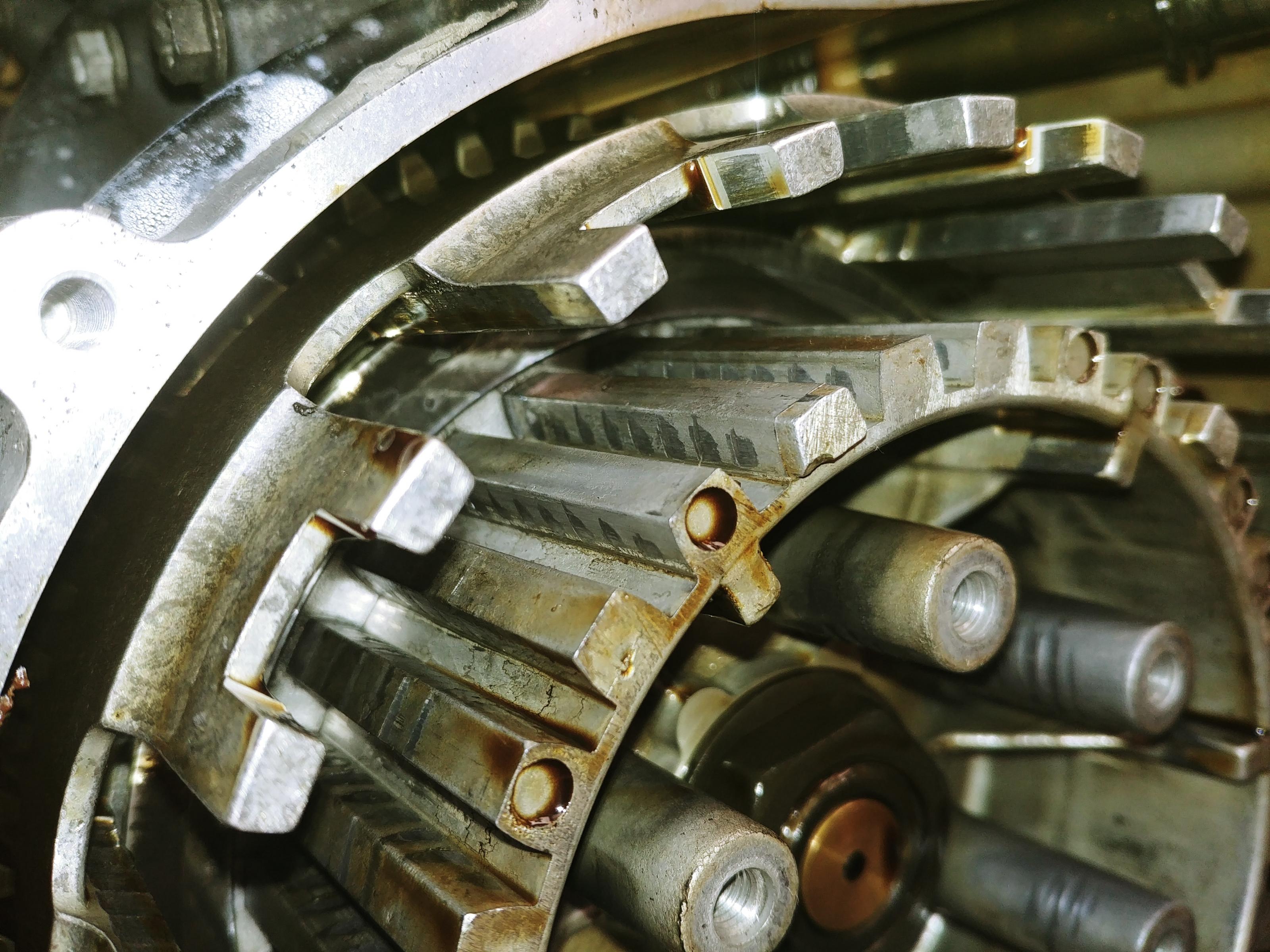

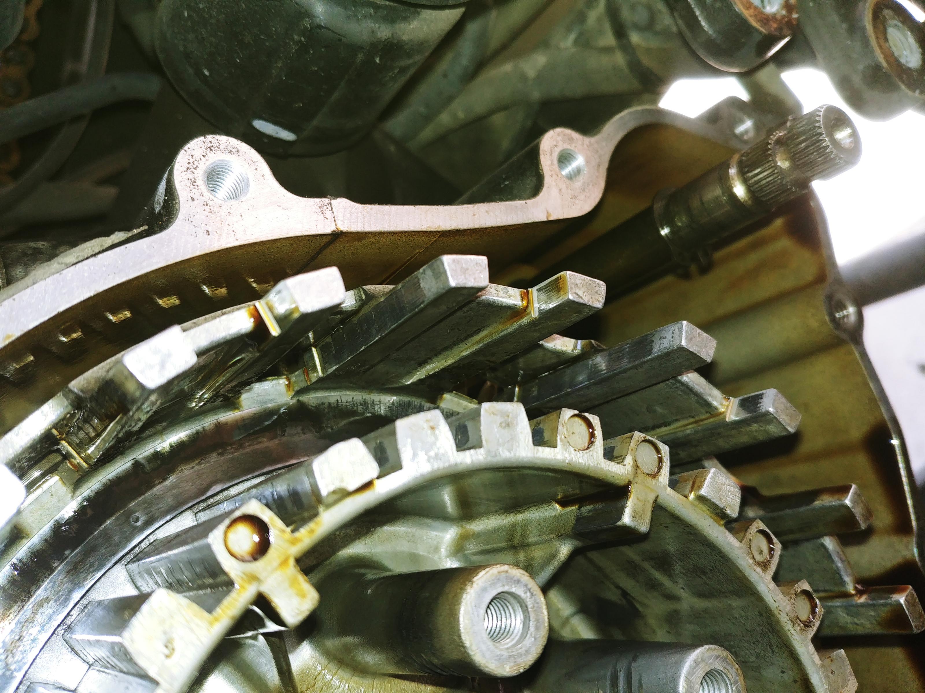

- Kupplungsnabe und -korb haben mittlere Schleifspuren und Kanten von den Belägen
- unteres Nadellager der Ausrückwelle hat leichtes Spiel
- Ausrücklager hat leichtes axiales Spiel.
Die Nadellager unter / hinter dem Kupplungskorb konnte ich nicht checken, da ich keinen Kupplungshalter hab.
Würde mich freuen wenn mir jemand eine Einschätzung abgeben könnte welche Teile ich erneuern sollte / muss.

Moin Jochen,
hat die Kupplung noch problemlos funktioniert? Falls ja, waren die sichtbaren Marken offensichtlich kein Problem. Ich würde dann nur aufgeworfenen Grat von Korb und Nabe entfernen. Stahlscheiben auf eine Glasplatte oder Küchenarbeitsplatte legen und schauen, ob sie verzogen sind. Falls Sie das nicht sind und auch keine blau angelaufenen Stellen da sind, die auf Überhitzung hindeuten, einfach weiter nutzen. Nadellager und Reibscheiben neu. So würde ich es machen.
Just my 2 pence.

Im Prinzip nichts. Der Kupplungskorb ist auf der Getriebeeingangswelle gelagert. Diese Lagerung ist nur wirksam, wenn die Kupplung gezogen ist. Der Motor dreht sich und damit der Korb auch. Die Eingangswelle steht still. Ist die Kupplung eingerückt, dreht sich der Korb mit der Eingangswelle. "Dahinter" ist nur das Lager der Welle im Gehäuse. Solange die Lagerung des Korbs auf der Welle o. k. ist, bleibt er zentriert, und die Zahnradpaarung Kurbelwelle/Getriebeeingangswelle bleibt sauber distanziert.
In the middle of nowhere ist es aus meiner Sicht eher unerheblich, ob die Kupplung noch sauber trennt. Wichtig ist, dass sie vollständig greift und nicht durchrutscht, sonst geht's nicht mehr voran :). Und wenn sie eingerückt ist, ist sie nichts als ein ziemlich sehr großes Zahnrad, fest montiert auf der Getriebeeingangswelle ...
