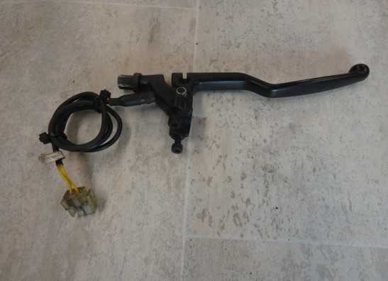

Was ist diese eingedrehte Schraube mit Kabel am Kupplungshebel?
Ich habe etwas über Geberzylinder gelesen aber die Dakar hat doch gar keine Flüssigkeit bei der Kupplung ist ja ein Seilzug. oder habe ich einen Denkfehler?
Wofür ist das Teil?

ich meine dieses Schraube die an dem Kabel auf dem Bild in den Hebel geschraubt ist,

Das ist der Kupplungsschalter damit Du auch mit eingelegten 1. Gang starten kannst.

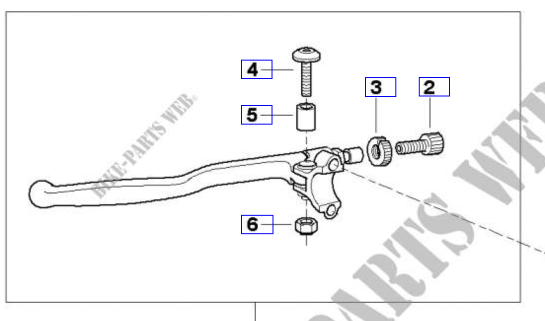

So Hebel mal ausgebaut. Da ist eine kleine plastikscheibe die in das Loch eingesetzt wird . Sollten das evtl zwei sein?
ansonsten sieht alles gut aus keine Risse im Material bzw. wirkt nichts verbogen.

Also die Nr. 5 habe ich nicht gefunden beim ausbauen. Da war eher so ein Tellerchen von unten das in dieses Loch gesteckt wurde.

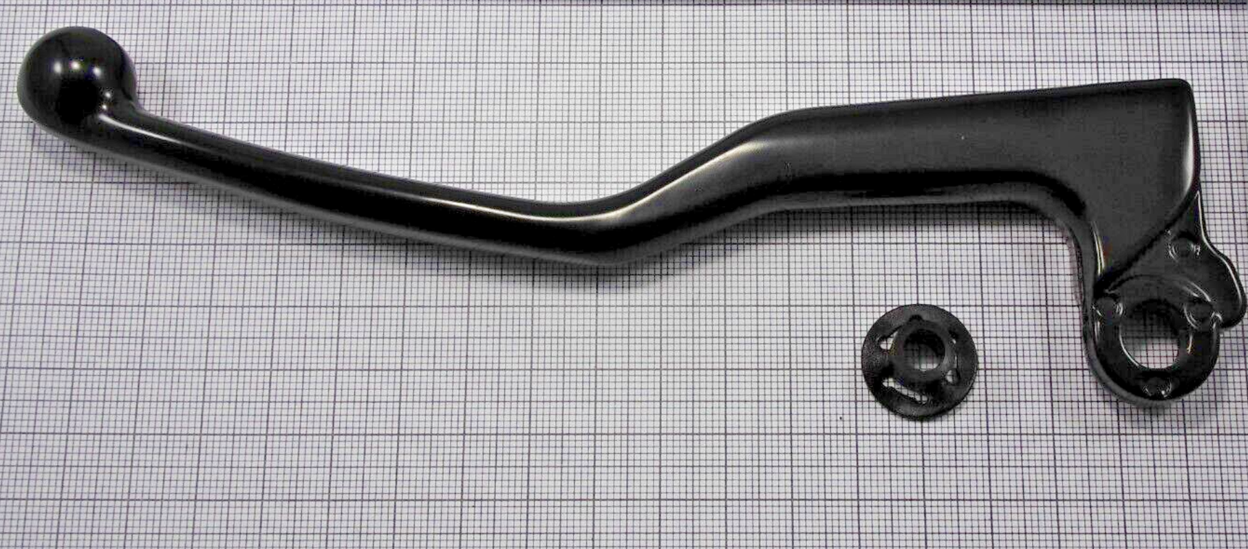

Dieses Plättchen meine. Das ist wohl auch ok aber dann verstehe ich das Spiele nach oben und unten nicht

Das auf dem Bild sieht mir nicht nach dem Original-BMW-Hebel aus, oder täusche ich mich?
Der originale war doch dreistufig verstellbar und hatte eine Messingbuchse als Führung.
Das sieht mir nach nem billigen Ersatzhebel von Po oder Lou aus. Logisch das der nicht passgenau ist und wackelt, was aber bei einem Kupplungshebel grundsätzlich der Funktion nicht schadet, fühlt sich halt nur etwas labberig an, funzt aber genauso.

Entschuldigt das Bild ist nicht mein Hebel ich wollte damit nur verdeutlichen dass es dieses Plättchen ist das bei mir verbaut ist. Und nein Mutter anziehen bringt keine Besserung.
meine Frage war ja ob die innenbuchse Standard ist und ggf einfach bei mir fehlt. Ich meine damit die nr 5.
und meine ist bj 2001 da konnte man nicht verstellen und mein Hebel ist ein original bmw Hebel.

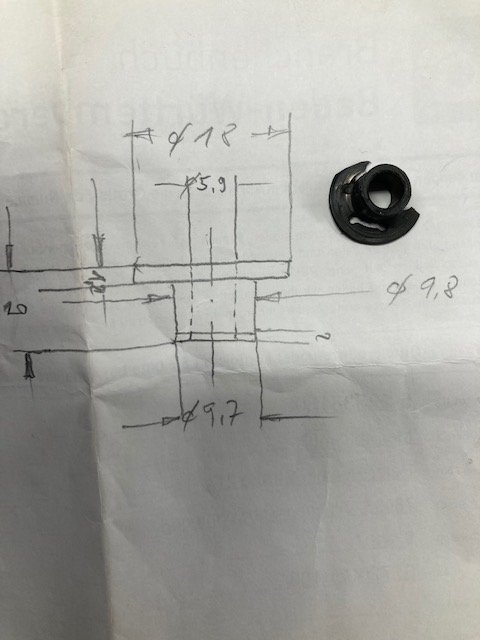

Hallo zusammen,
Das wackeln hatte ich auch an der 2001 F 650.
Hatte alledings auf die Wundermilch 4-fach verstellbaren Hebel umgestellt, aber da war auch so eine Buchse drin. Die gagab´s nicht mehr als der Hebel wackelte "wie ein Kuhschwanz". Die Bohrung der Buchse war konisch geworden.
Hab mir damals ein Teil aus PA6 gedreht. Skizze und "Altteil" im Anhang.
