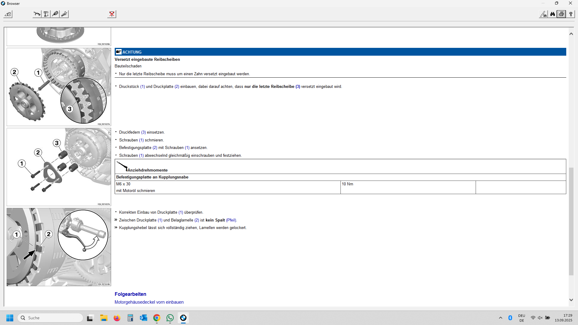

Habe ich bei meiner zwar noch nicht machen müssen, aber hast du hieran gedacht? s.Anlage

Ja, genau da liegt das Problem.
Bei der letzten verstetzt eingebauten Belagscheibe ist so ein großes Spaltmaß zwischen Scheibe und Druckplatte, das kann nicht normal sein. Erklärt aber erstmal nicht, dass sich der Kupplungshebel nicht bewegen lässt.
Ist es möglich, dass sich irgendwie die Druckstange verklemmt hat und
a) sich deswegen der Kolben vom Nehmerzylinder nicht mehr bewegen will
b) sich die Druckplatte nicht ganz anschrauben lässt?
