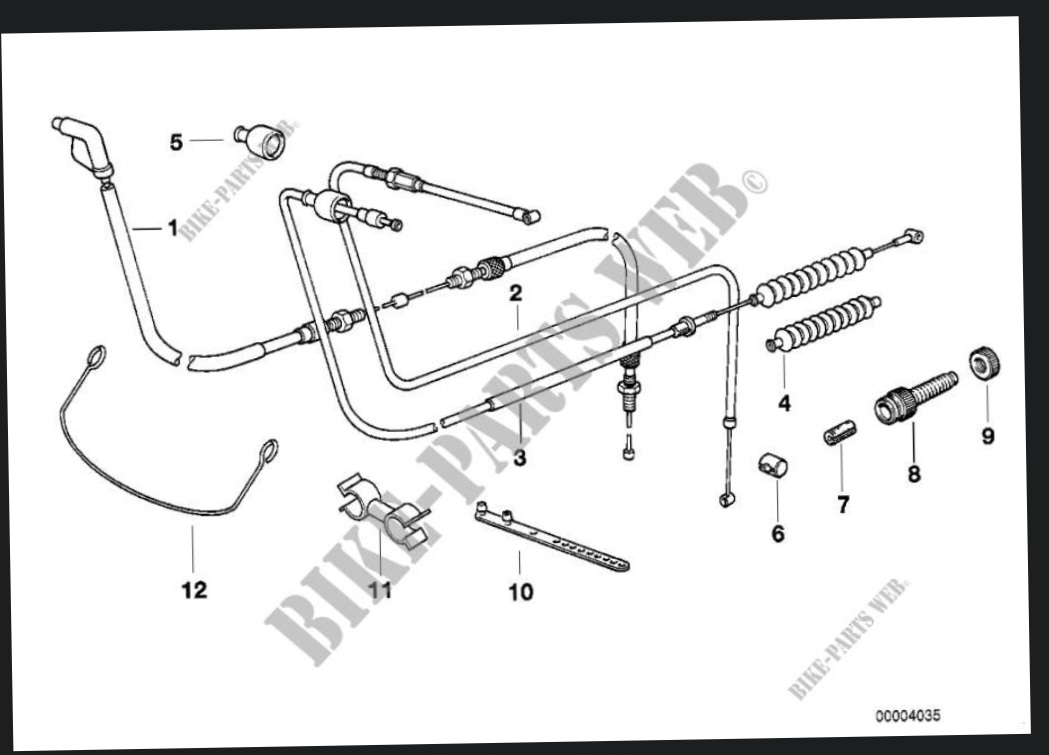

Es könnte sein, daß es sich um Nummer 6 auf dem 2. Bild handelt, ich bin mir aber nicht sicher.

Dann mußt Du ihn halt neu kaufen oder sonstwie / sonstwo besorgen. Dürfte der sein: 32 72 1 233 550
Z. B. hier: Tonne/ Nippel 10mm ,Edelstahl, für Kupplungszug/Bremszug Im Original ist der allerdings schwarz. Gibt's auch bei Tills.
Nummer 6: https://www.realoem.com/bmw/de/show...9E-BMW-R_1100_GS_94_0404,0409_&diagId=32_0790
Aber normalerweise geht der nicht einfach so fliegen! Ist vielleicht unten der Hebel gebrochen, so daß der Seilzug dabei extrem locker werden konnte und sich der Nippel deswegen davongemacht hat?

Naja --- ist das in ETK die Tonne oben am Handhebel oder die unten am Kupplungsausdrückhebel?
Weiß ich nicht aus dem Hut, kannst Du ja selber (auch) nachsehen, vermute aber, daß der untere fest angewachsen ist und nur der obere lose austauschbar. Die folgenden Bilder unterstützen diese Vermutung:
https://www.wuedo.de/images/product...plungszug-fuer-bmw-r850-1100gs-r-rt_1248.webp und auch hier https://www.boxxerparts.de/images/product_images/popup_images/3067_0.jpg
Wenn man die Graphik im ETK genau anschaut, sieht das dort ähnlich aus, jedoch sind diese ETK-Bildchen nicht immer als echte photorealistische Abbilder aufzufassen, sondern immer mal wieder auch nur sinnbildlich gemeint.

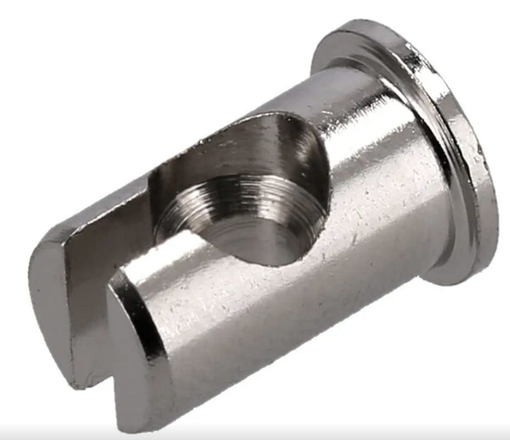

Ist das
was Ihr mit 'Tonne' bezeichnet?
hydrantenfritz
hydrantenfritz
02.02.2015
13.751
Spielt keine Rolle.
Ja, Hans und Edelweiss...haben recht. Macht auch Sinn.
Die "Gabel" unten ist offen zum einfädeln.
Oben steckt man den Zug mit grelötetem Nippel durch und schiebt die "Tonne" von oben durch den Griff.
