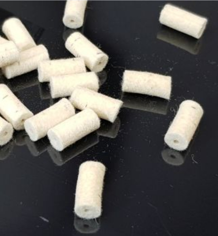

Und unbedingt auf das Filzstück am Kupplungsgriff achten. Muss vorhanden sein und gefettet sein.
Kleines Teil große Wirkung......Screenshot_20241121_180908_Samsung Internet.jpg
Aber noch wichtiger ist es den Nippel in der Aufnahme des Kupplungsgriffes immer gut geschmiert zu halten, damit er sich dort widerstandsarm drehen kann.
Der Zug hält nämlich bei entsprechender Pflege an den beiden Nippeln nahezu ewig. Das Seil bricht, wenn es mangels vorgenannter Schmierung - besonders oben - ständig einer wechselnden Biegung nachzugeben hat. Dieses Vorgehen wirkt sich zudem auch mindernd auf die Betätigungskräfte aus.

Genau die Arbeit macht das gut und regelmässig gefettete Filzstück. Nach meinem ersten Kupplungszug wurde es vergessen, da unbekannt. Der Zug hat dann nur 20tkm gehalten.....
Der Filz umschließt (nur) das Seilende, reicht aber nicht bis zum Drehpunkt der Nippelaufnahme im Kupplungshandhebel. Mit anderen Worten: Wie soll das angeblich funktionieren, wo sich die beiden Teile nicht direkt begegnen / berühren können?

Wo genau sitzt denn dieser Filz? Offen gesagt ist der mir noch nie wirlich aufgefallen.
Tut er auch in der Regel nicht, weil er vertieft in der Verstellschraube am Handgriff sitzt. Siehe ETK Teil 7
https://www.realoem.com/bmw/de/show...9E-BMW-R_1100_GS_94_0404,0409_&diagId=32_0790
Möglicherweise fehlt er bei Dir auch schon, wovon die Welt aber nicht untergeht. Ich stand einmal direkt daneben als ein Monteur in einer BMW Niederlassung den Filz dort wieder hineinfummeln wollte, es ihm nicht schnell genug gelang, und er ihn sodann im hohen Bogen weggeworfen hat.
Ich denke, er dient - auch entsprechend seiner Bauform - als Schmutzabstreifer und kann - im Unterschied zur obigen Behauptung in #11 - auf keinen Fall in die Schmierung der beiden Nippellagerstellen eingreifen, denn dazu ist er erstens zu weit von ihnen entfernt - auch der nächstliegenden, und zweitens nicht dafür gedacht.

Das Fetten des Filzringes möchte ich mit einem Fragezeichen versehen.
Wenn da gefettet werden sollte, dann wäre es im Neuzustand dort auch fettig. Ist es aber nicht!
Vielleicht früher mal, als noch keine Teflonhülse die Schmierung überflüssig machte.
