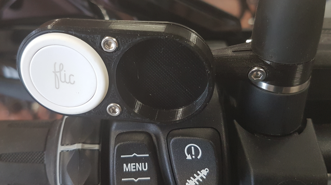

Für die Tüftler hier: Navi Software Kurviger PRO wie auch alle anderen Apps lassen sich auch über Tasker und Flic steuern, muss man sich aber eine gewisse Zeit mit beschäftigen. Die Flic Knöpfe bringen von sich aus drei Ereignisse auf den Weg: Click, Double Click, Long Click. Damit lassen sich dann Apps starten und mit dem Taster Paket AutoInput auch "Bildschirmberührungen" simulieren. Die Flic gab's lange Zeit nur in weiß, mittlerweile aber auch in schwarz. Mit dem Eingenbau-Adapter lassen sich zwei nebeneinander per Daumen bedienen.
Evtl. kriegt die andere Seite am Lenker auch noch 'n' Knopf. Der Druckpunkt ist auch mit Sommerhandschuhen spürbar und die Fläche ist m.E. passend groß.

Würde sich damit auch ein Iphone mit Handschuhen bedienen lassen?

Der Knopf lässt sich gut Handschuhen bedienen. Die Flic-App gibt es auch für iPhone. Ich verwende danach aber Tasker zur weiteren Automatisierung, die App gibt's meines Wissen jedoch nur auf Android. Mit der Flic App lassen sich aber auch schon einige Sachen anstellen.
