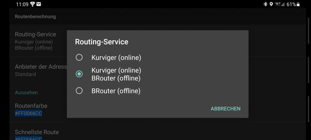

Etwas unklar ist mir leider immer noch die Zusatz-App "Brouter". Ich habe eine Sim-Karte vom Netzclub. Die funktioniert ja auch noch, sofern das Datenvolumen (250 MB) verbraucht ist. Regelt nur die Geschwindigkeit runter. Reicht das nicht aus, wenn ich mal von der Kurviger Strecke (geplante und aufgerufene Tour) abweichen muss (z.B. Umleitung) und wieder zurück auf die Tour kommen möchte (Online-Berechnung)? Oder muss ich die "Brouter" unbedingt haben. Die nötigen Karten von kurviger habe ich auf dem Handy gespeichert. Was macht "Brouter"? Habe die App auch auf dem Handy und die entsprechenden Ausschnitte runtergeladen. Lädt der hier auch die Karte auf den Speicher des Handy`s? Finde dort nur die Kurviger Karten, die ich runtergeladen habe. Ist aber möglich, dass ich die einfach auch nicht gefunden habe.
Wenn ich Brouter brauche, was klicke ich am sinnvollsten in dem unten gezeigte Bild an? Mich irritiert, dass Kurviger Online angegeben wird. Die Karten sind doch auf dem Handy und somit dann auch Offline nutzbar, oder?

Infos über Brouter sind hier im Thema zu finden.
Wen du die Karten installiert hast und eine Online Verbindung (Sim-Karte vom Netzclub) hast,
dann setz das Häkchen bei "Kurviger (online)",
kommst du von der Route ab,
kommt ein Vorsichtszeichen auf dem Display,
wenn du auf dieses drückst wird die Route neu berechnet wenn du
Routen-Neuberechnung aus hast.
Brouter braucht man wenn man keine Online Verbindung hat zur Routen-Neuberechnung.

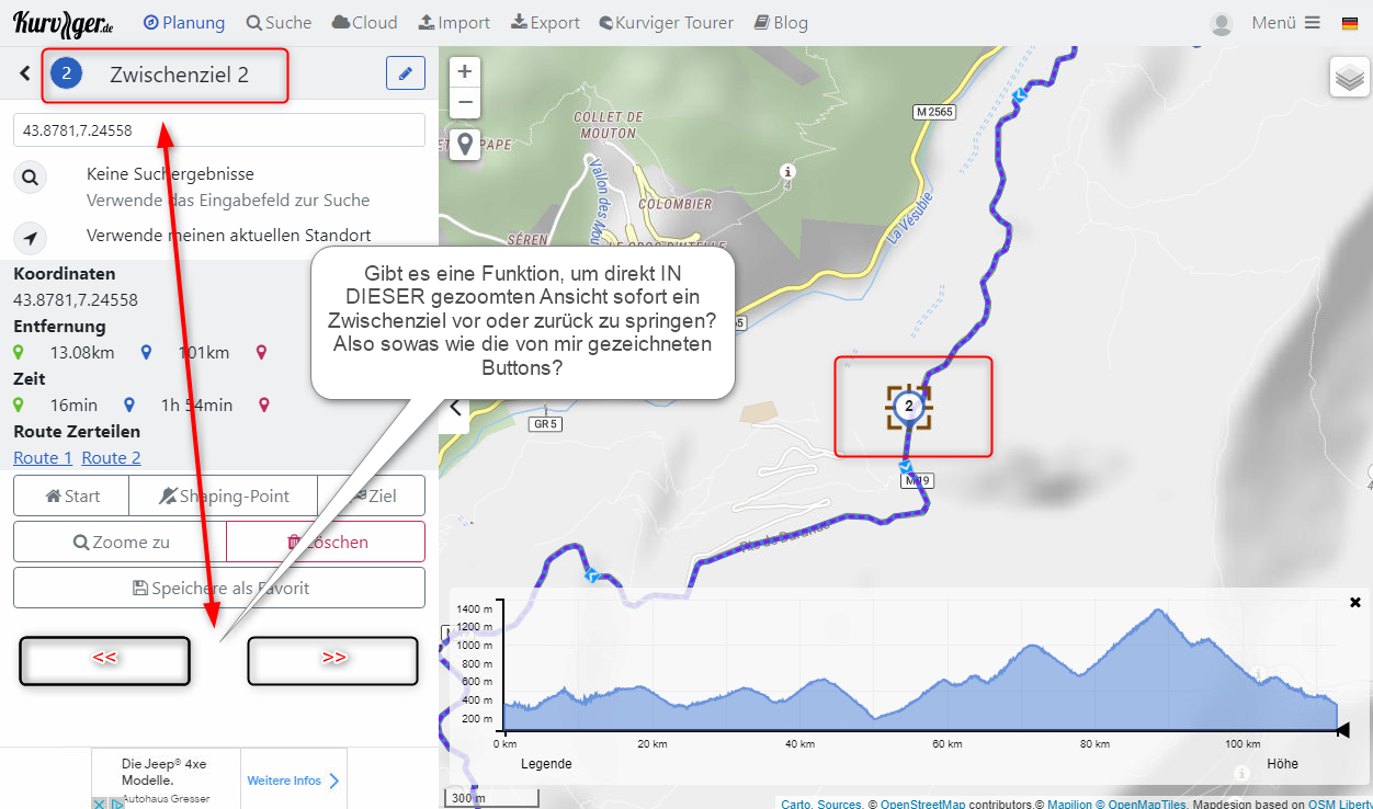

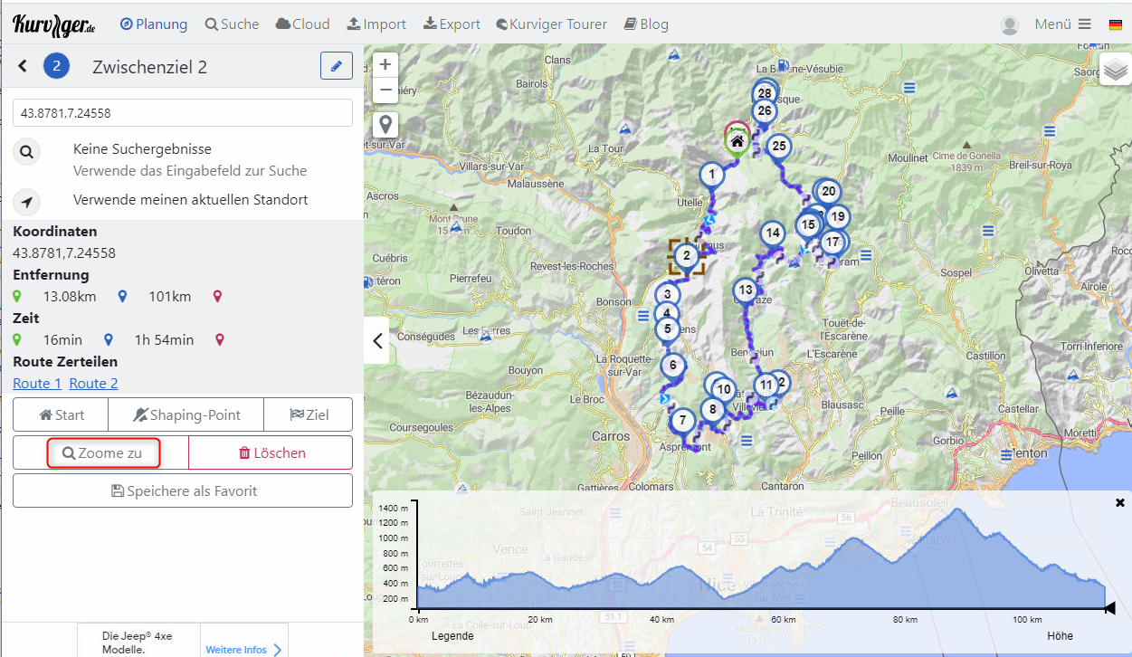

Wenn man im Planungsmodus in die Zwischenziele reinzoomen will, kann man erst mal durch Doppelklick auf das betreffende Zwischenziel in der Liste dieses Zw-Z öffnen:
und dann kann man per Button "Zoomen zu" reinzoomen:

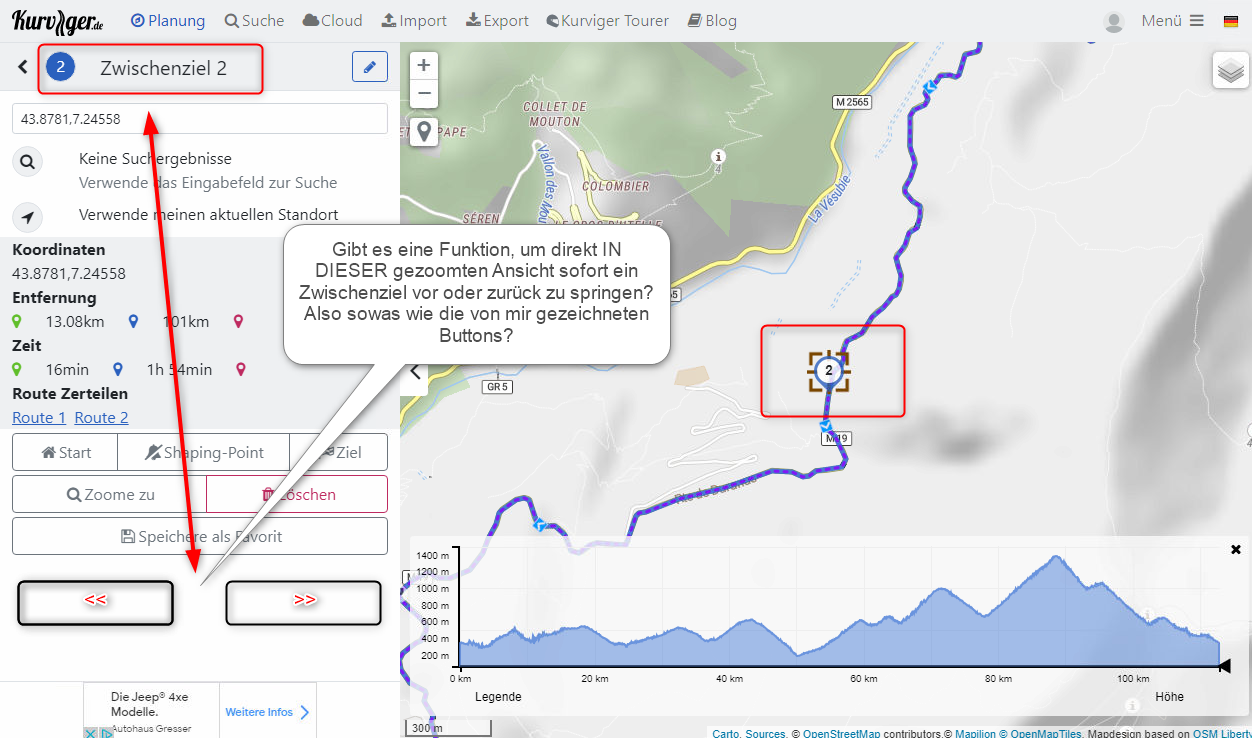

Und jetzt kommt meine Frage in der Bubble:
Kann man hier direkt im gleichen Zoom-Faktor (!) irgendwie sofort zu den nächsten Zielen vor oder zurückspringen, oder muß ich jedesmal zurück zur Liste und wie ab obigem Schritt 1 wieder reingehen?

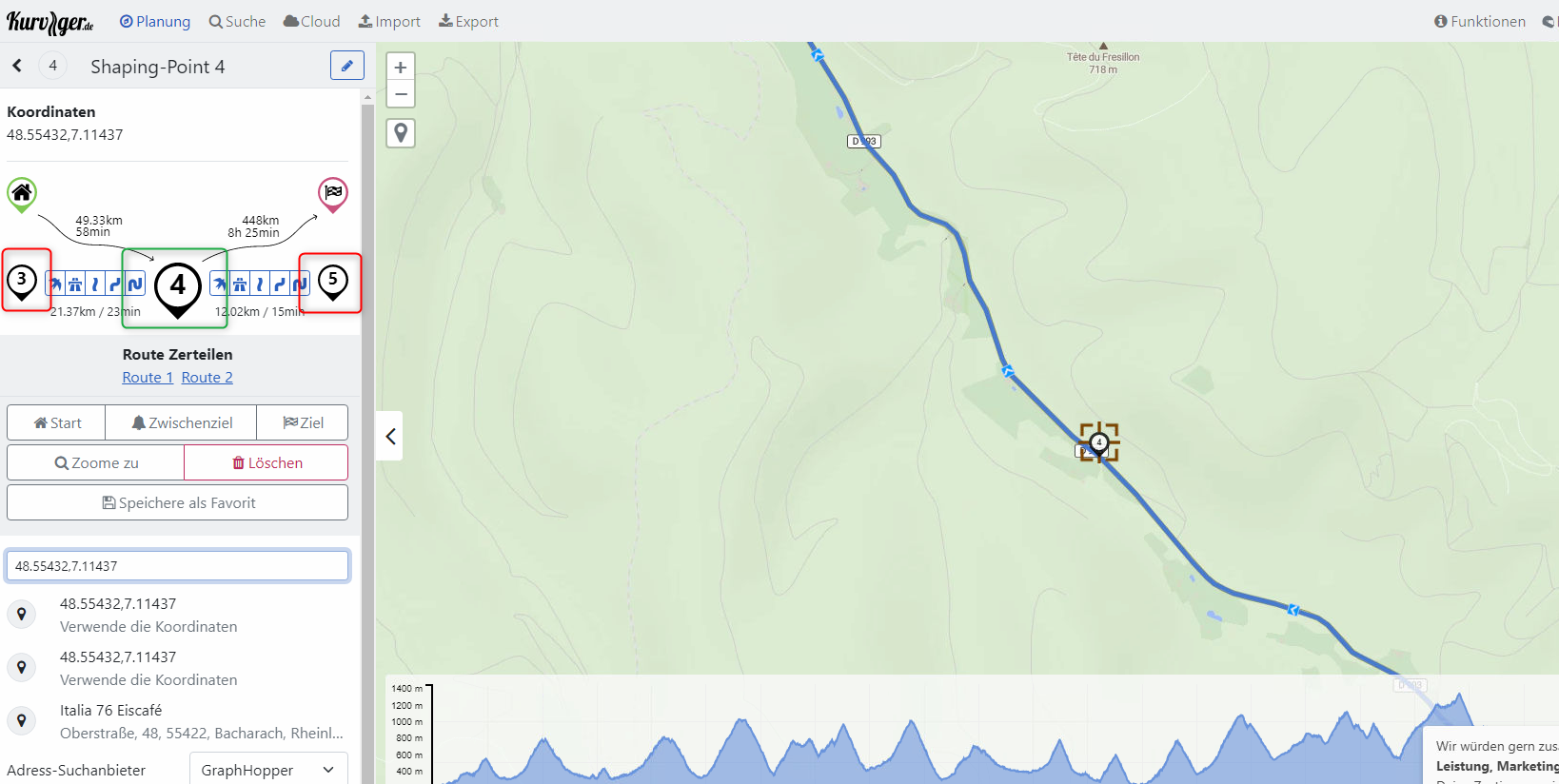

Und was sehe ich, als ich heute mal wieder in kurviger.de reingeschaut habe: Die Funktion wurde - optisch sogar ansprechender - umgesetzt!!!
öffnet man die Detailansicht durch Click auf die Koordinaten des Wegpunkts:
sieht man direkt die neue Spring-Funktion:
Klick ich auf die "5", sehe ich hier direkt: daneben - muß etwas umgesetzt werden.
--> Super!! Hilft mir extrem bei der Abschlußkontrolle einer Planung!!
