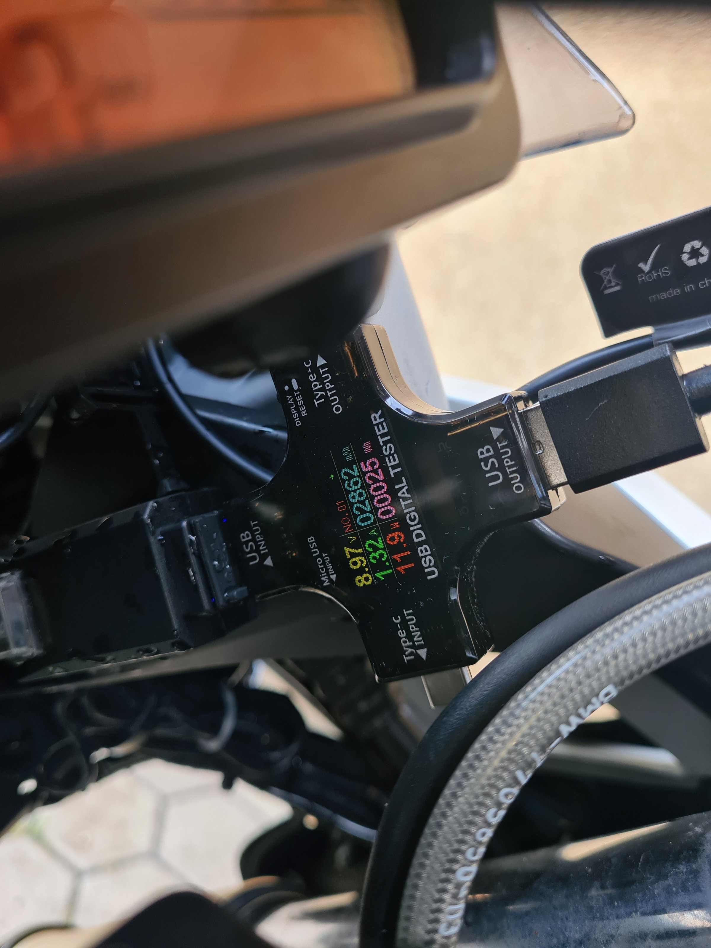

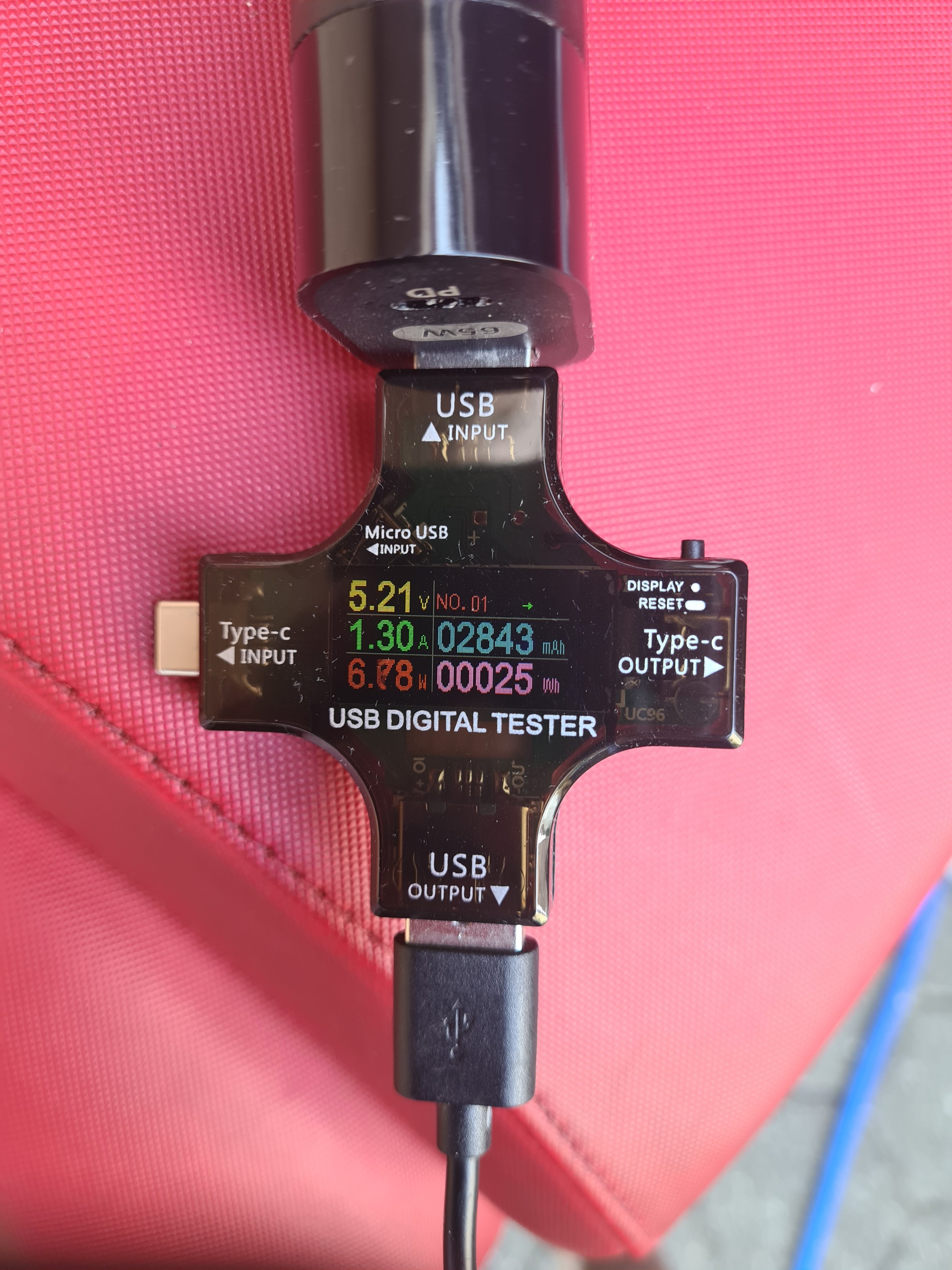

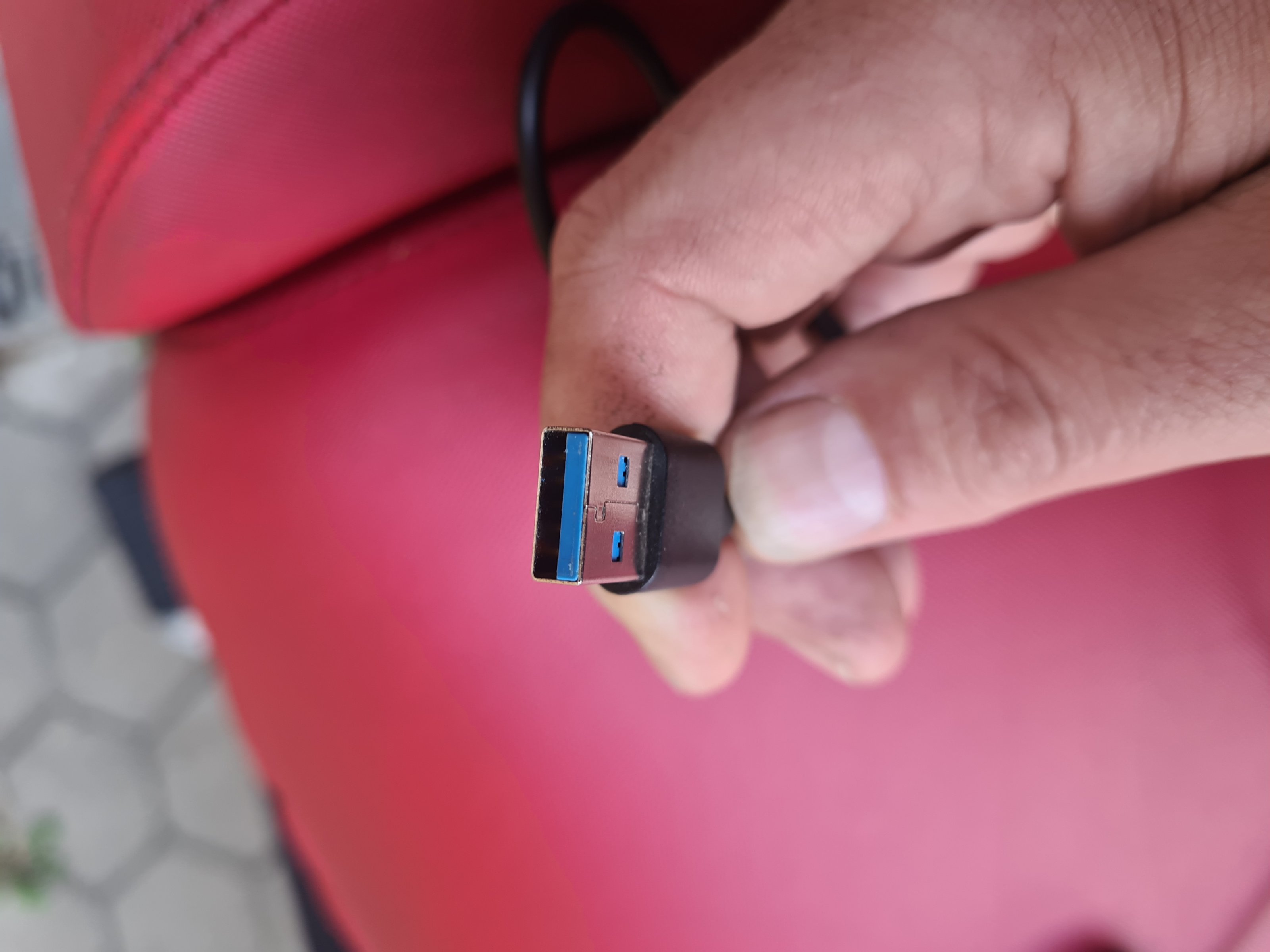

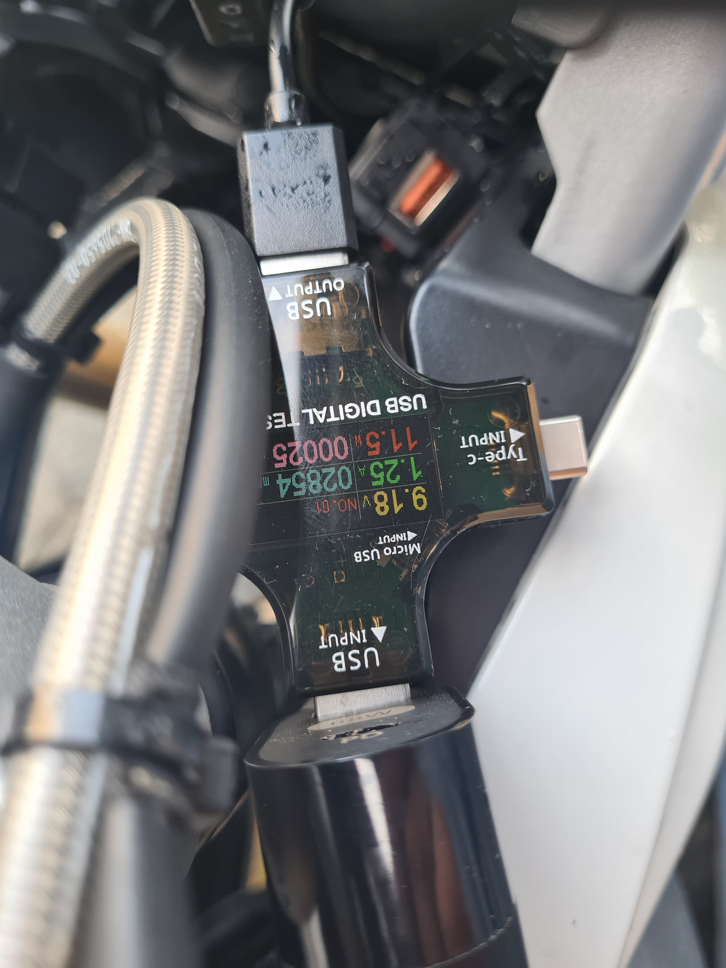

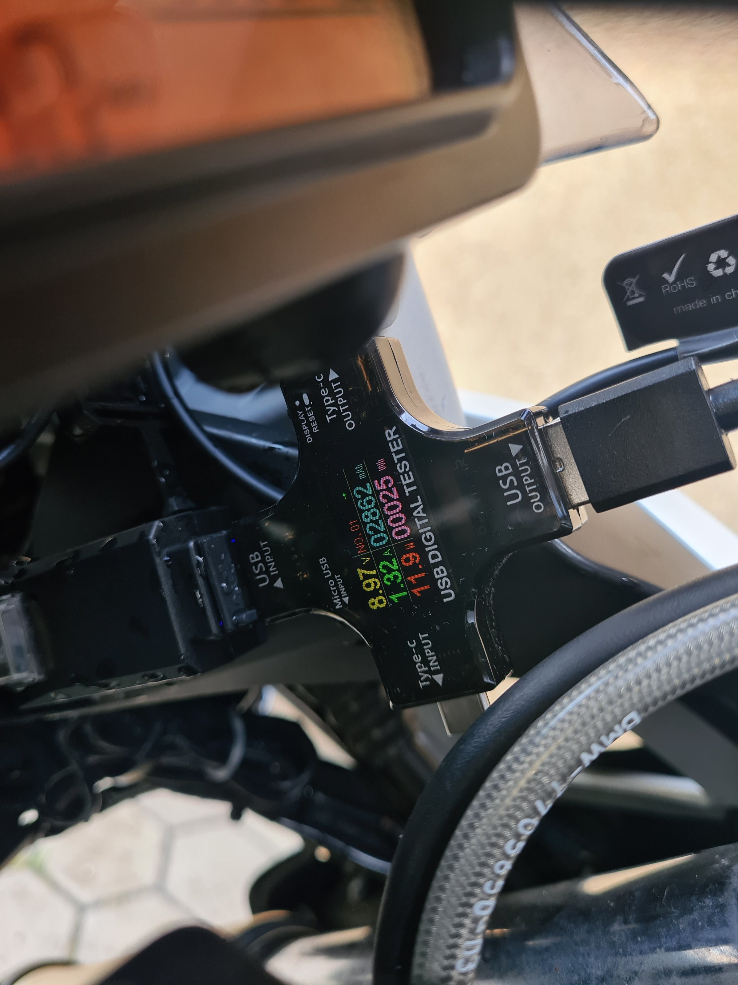

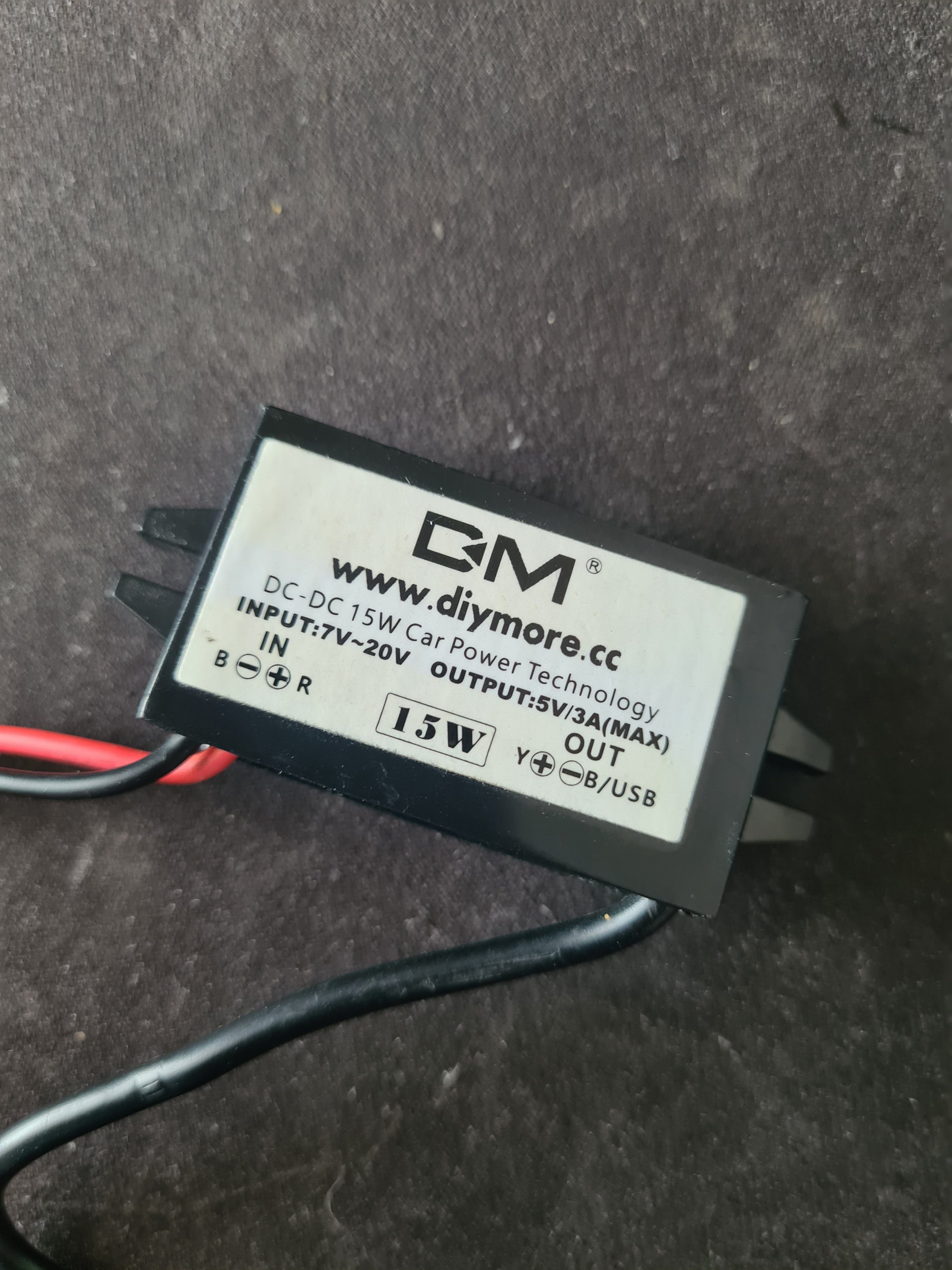

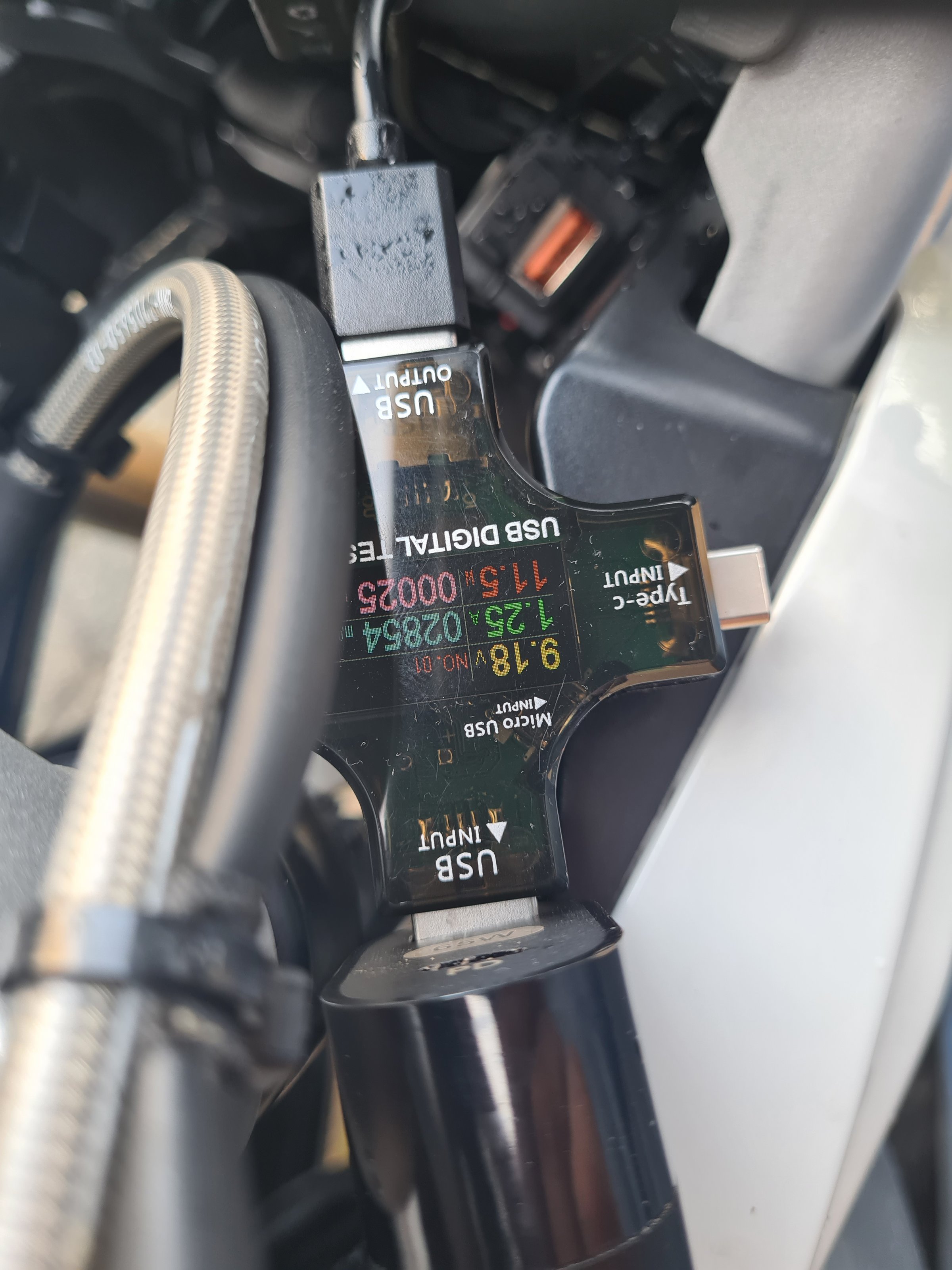

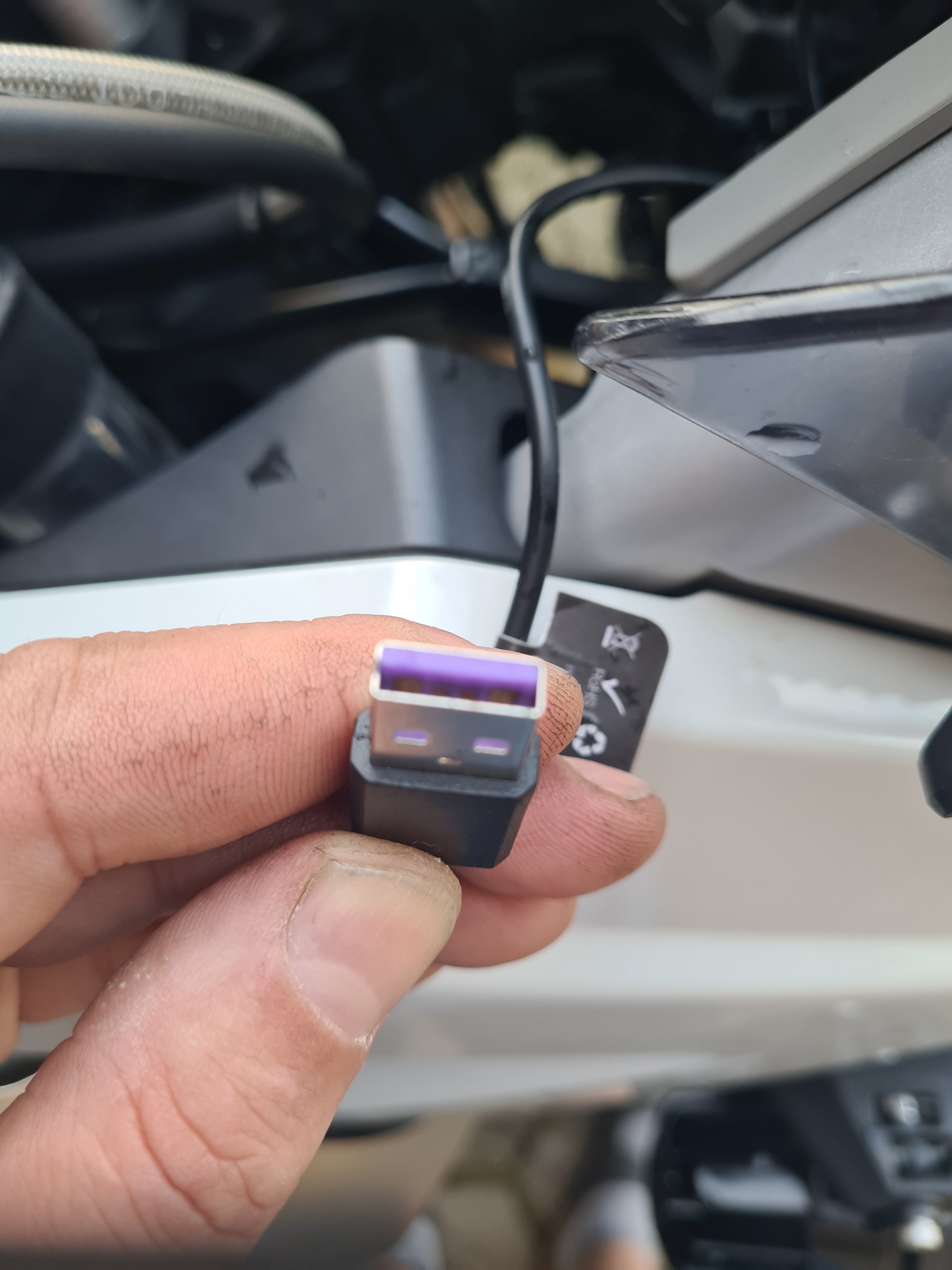

Der SPC Lader ist etwas schwach auf der Brust. Der SPC+ ist schon bei 12 Volt besser.
Noch mal ein Updaten zum Thema Wireless Charging im speziellen bei SP Connect.
Original SP Connect Kabel mit Wireless Charger an QC3 Stecker 220V
Neues SP Connect Kabel anscheinend QC3 mit Wireless Charger an QC3 Stecker 220V
Neues SP Connect Kabel anscheinend QC3 mit Wireless Charger an QC3 Ladebuchse 12V.
Diese 12V Wandler funktioniert auch nicht, obwohl er 3A kann aber eben nur 5V, d.h. der Wireless Charger benötigt QC sowohl Kabel als auch Quelle.
Seit dem ich das so habe, ist ausreichend Ladestrom für K3 vorhanden.
Habe mir jetzt diesen Wandler bestellt, da er QC3 kann.
USB DC Step Down Modul 12V 24V zu QC3.0 Telefon Schnellladung für Huawei Samsung | eBay (Anzeige)
Markus_W
Markus_W
23.05.2011
589
45529 Hattingen
BMW R1200GSA K51 MY16', KTM 790 AdvR, Yamaha Tenere 600 1VJ
Verstehe nicht ganz was du damit erklären möchtest. Dass das erste Kable nicht funktioniert hat?
Dass das erste Kabel was ich hatte nicht funktioniert hat, aus diesem Set Charging Module | SP Connect – SP United DE
SP Connect mir dann ein neues geschickt hat, und der nächste bottleneck der Spannungswandler von 12V auf USB Spannung war.
Wollte damit nur sagen das man sich die komplette Konfiguration ansehen mussen.
Jetzt läd die Platte bei mir ausreichend schnell auch mit K3, war quasi die Auslösung zu dem Problem was ich vorher angesprochen hatte.

Hab's zwar noch immer nicht ganz verstanden :-) Aber ich bin Sonntag das erstemal länger mit diesem Kabel gefahren USB Ladekabel Motorrad online kaufen | SP Connect – SP United DE
Ich weiß nicht welches du hattest, da in deinem Link nur die Ladeplatte kommt und kein Set mit Kable (das muss man ja extra kaufen)
Jedenfalls hat sich Sonntags erstmals mein Handy bei KurvigerPro entladen trotz dass es lädt. Hab mir nun auch so ein Spannungsmesser gekauft und werde mal nachmessen was da durch geht und ob es am Kabel liegt
