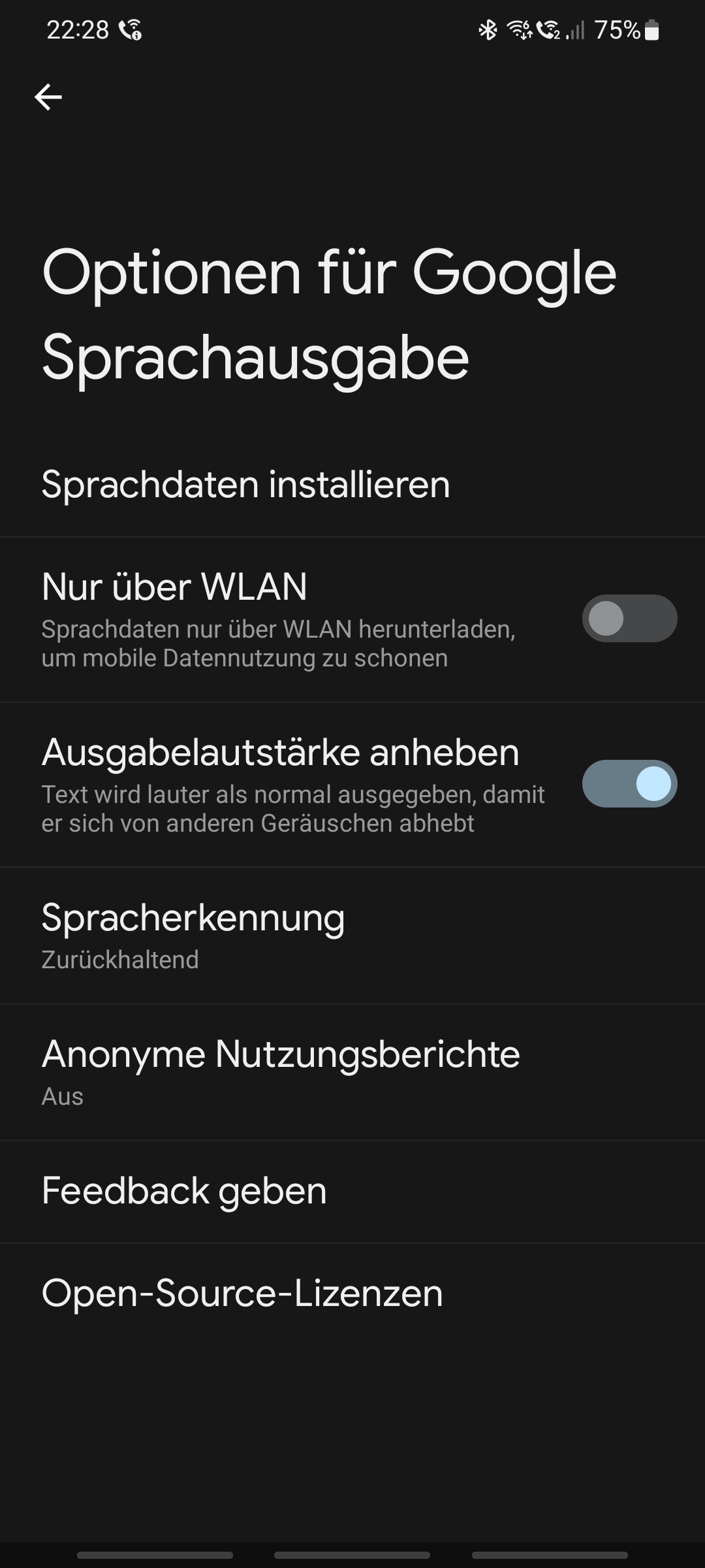

Hallo, hast du denn die neue Version 3.1.0 schon probiert?
Du Kurviger nutzt die Einstellungen vom Betriebssystem.
Hast du die maximale Lautstärkenbeschränkung abgeschaltet?
Hast du die Audioanhebung aktiv?

@ Gerhard, habe bereits die Sprachausgabe von Google eingeschaltet.
@ Thorsten, hatte den Punkt "Ausgabelautstärke anheben" nicht aktiv. Habe ich gerade gefunden und aktiviert. Probiere ich morgen mal aus.
Wie bzw. wo kann man die maximale Lautstärkenbeschränkung ausstellen?
PS. Habe heute K3 3.1.0 ausprobiert. Das Routing ist nahezu perfekt!
Aber bis jetzt viel zu leise.
Habe jetzt auch die Lautstärkenbeschränkung gefunden und eingeschaltet und auf maximal gestellt (roter Bereich).
War zuvor ausgeschaltet.
Was ist richtig, ausschalten oder einschalten und Schieber bis max. schieben (bis in den roten Bereich; also ganz nach rechts)?
Mal sehen, ob ich eine Veränderung feststelle.
Ach ja, komisch ist, dass die Sprachausgabe in K1 viel besser (viel lauter) funktioniert bei gleicher Einstellung des Betriebssystems.
Ich werde hier berichten.
Vielen Dank euch beiden.
Gast-15146
Die Beschränkung muss ausgeschaltet sein, denn sonst kannst du nicht auf max Lautstärke einstellen.
Nicht vergessen, bei einer Sprachausgabe die Lautstärke am Smartphone und auch am Headset erhöhen.
