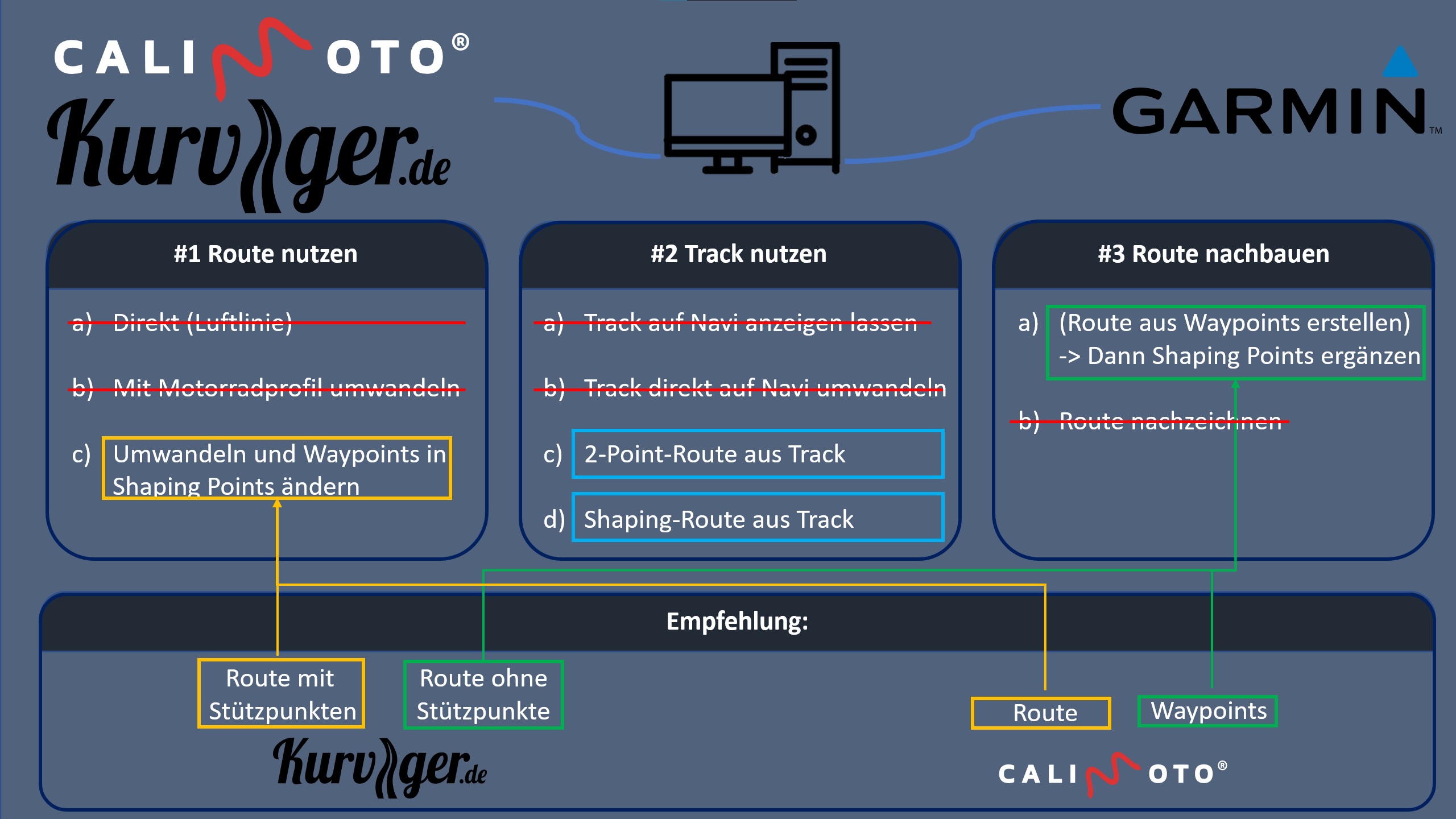

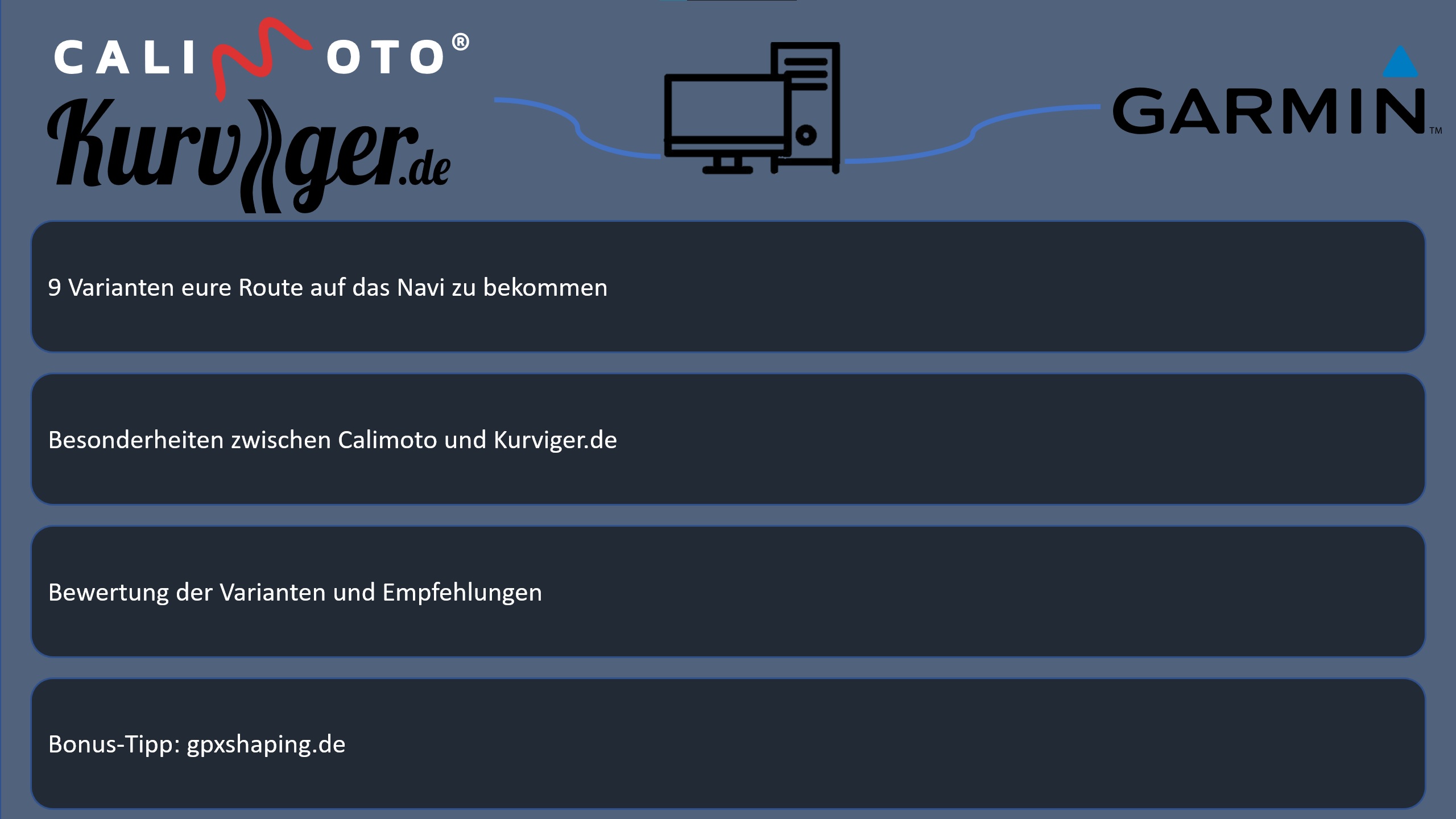

Besonders wegen der neuen Möglichkeiten, den ggf. dadurch "besseren" Varianten und dem Vergleich in der Anwendung von Calimoto / Kurviger.de ergab sich für mich der Mehrwert eines neuen Videos.
Das ist nun etwas länger als die erste Version, hat aber auch einfach deutlich mehr Infos (9+1 Variante anstatt 3) besserer Bewertungsystematik und einfach noch ein paar Dinge, die ggf. für das Wissen um das ganze Prozedere interessant sein können und so beim ersten Mal noch nicht rüberkamen.
für alle tl:dr-User ;), hier die Struktur des Videos und Management-Summary:
(Der Moment, wenn man nicht mal im Urlaub von sowas und PowerPoint ablassen kann........ :D)
