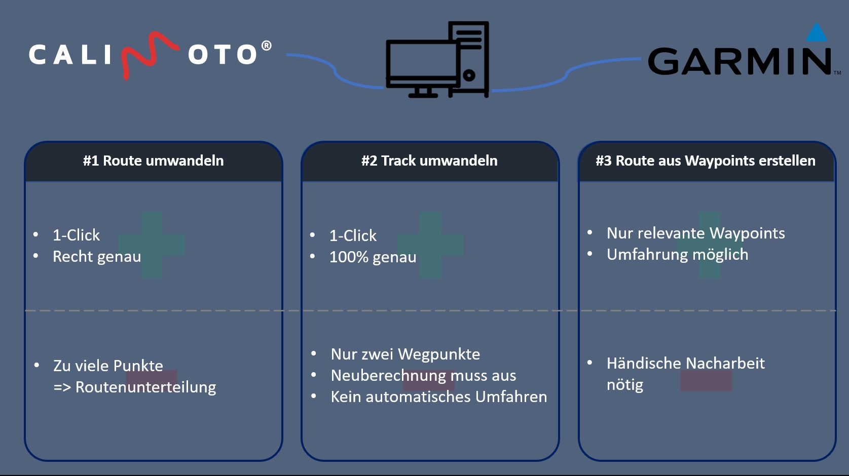

in letzter Zeit gibt es ja wieder vermehrt Diskussionen um BaseCamp und andere Planungssoftware.
In die Kerbe möchte ich gar nicht einschlagen, was hier besser oder einfacher ist.
Was ich euch aber zeigen möchte, ist ein Weg, wie ihr euer BMW Navi / oder jedes andere (Garmin) Navigationsgerät mit der Route aus Calimoto versorgen könnt, ohne großen Stress zu haben.
Hierzu gibt es drei Wege, die ich im Video erklären:
Kurz zusammengefasst heißt das also Folgendes:

Gutes Video und viele Infos zum Import von Calimoto Touren. Was passiert denn wenn in Calimoto zu viele Wegpunkte gesetzt worden sind? Ich meine Garmin kann nur 29 Wegpunkte verarbeiten ohne die Route aufzuteilen.
phuLphiL
phuLphiL
04.02.2019
154
Troisdorf
F850GS
Genau, dann passiert das gleiche, wie wenn du die Route direkt umwandelst (also #1).
Du hast zu zu viele Punkte, kannst sie aufs Navi ziehen, aber beim Importieren (auf dem Navi) teilt er es dann in einzelne Routen mit einer fortlaufenden Zahl auf.
