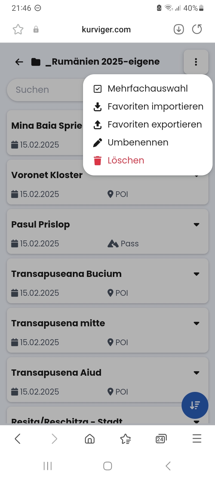

Du kannst in kurviger deine Favoriten als .gpx- Datei exportieren.
Diese Datei kannst du evtl.auf deinen Navigator laden, wenn der .gpx-Dateien lesen kann. Ich habe aber keine Ahnung vom Connected Navigator, arbeite nur aktuell viel mit kurviger.
Da kannst du ja auch z.B. Favoriten als .gpx importieren.

Das geht, ja. Aber die Punkte werden dann als Wegpunkte importiert und ich kann ne Route draus machen. Das hilft aber Nix.
