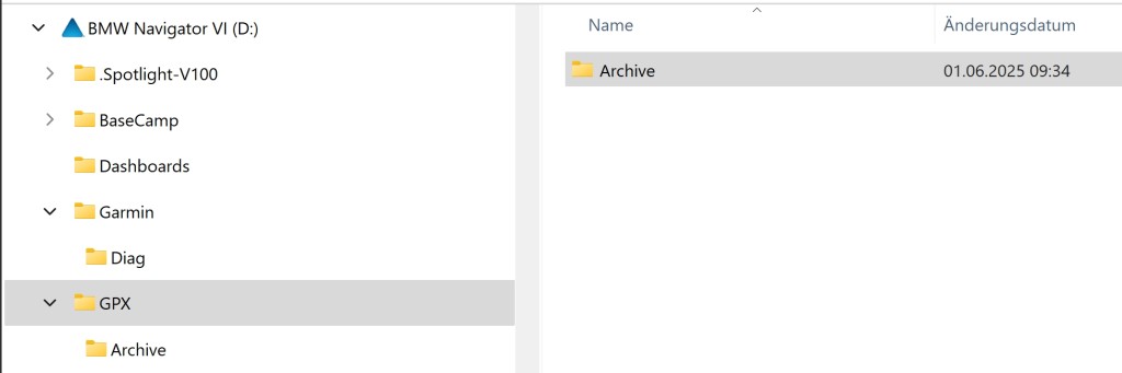

Sowohl im Explorer als auch in Basecamp sind die zwei Kurviger-Dauergäste nicht zu sehen.
Navi6 - mehrfach die funktionierenden Routen importiert und anschließend auf dem 6er gelöscht und zusätzlich, der wichtigere Schritt über den PC-Explorer (Windows). Ohne Erfolg, die Routen bleiben. So habe ich bisher immer mein 6er gesäubert.

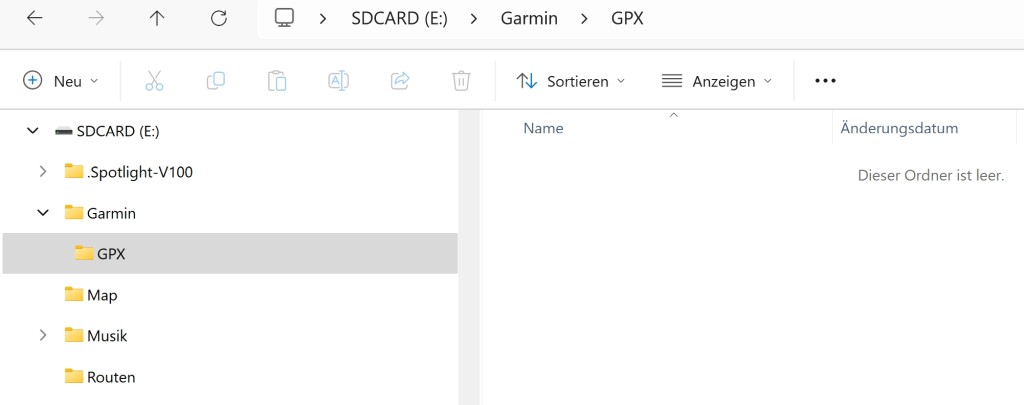

Im Explorer und auch in Basecamp sind bei angeschlossenem 6er die zwei Kurviger-Routen nicht zu sehen. Weder auf dem internen Speicher noch auf der Speicherkarte. Der Unterordner Archive ist ebenfalls leer.
Auch der Ordern Routen auf der Speicherkarte ist leer.

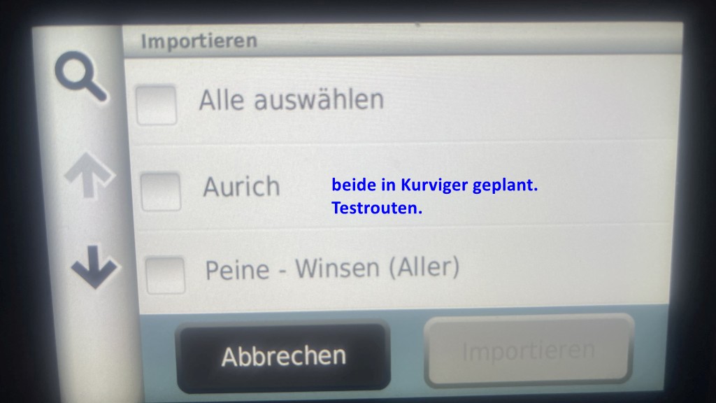

Importieren ist möglich und die Routen können dann auch gestartet/abgefahren und dort gelöscht werden. Bleiben - logisch - weiterhin zu importieren.

An die Speicherkarte gehe ich morgen ran. Zu sehen ist aber auch dort im Explorer nichts. Neu formatieren?
Nachtrag: Formatieren der Speicherkarte scheint wird im eingebauten Zustand angeboten (Windows-Explorer).

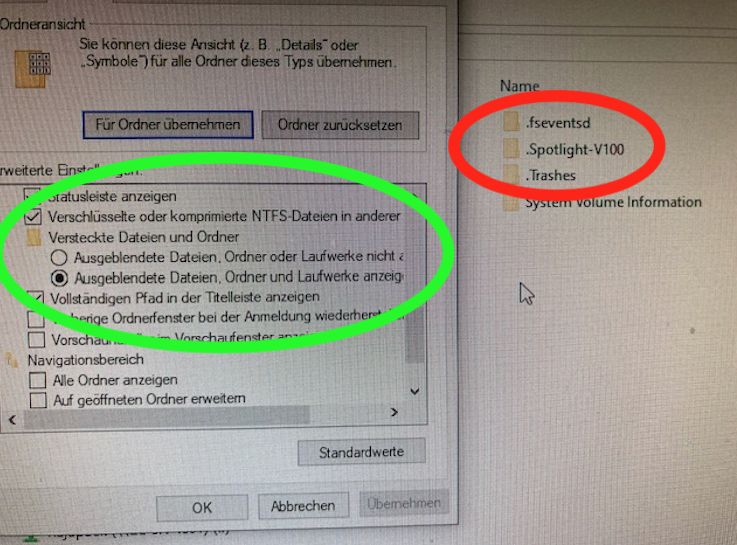

Wie klappt diese Verbindung vom Papierkorb des iPads zum 6er? Über den normalen Win-PC-Explorer und auch in Basecamp mit angeschlossenem 6er waren diese GPX-Dateien nicht zu sehen.
Weil ein Apple-Dateisystem (das iPad) versteckte Dateien - unter anderem "seinen" Papierkorb als versteckte Systemdateien (roter Kreis) auf jedem von ihm genutzen Datenträger (in diesem Fall der NAV6) ablegt. Wenn Du diese Art von Dateien über die Windows-Explorer-Optionen nicht anzeigen lässt (grüner Kreis), siehst Du die Dateien unter Windows auch nicht.
Hier mal ein USB-Stick unter Windows, der eine unter Apple-System gelöschte Datei enthielt. Der versteckte Papierkorb ist als "Trashes" noch vorhanden und dort lagen die Dateien drin.
