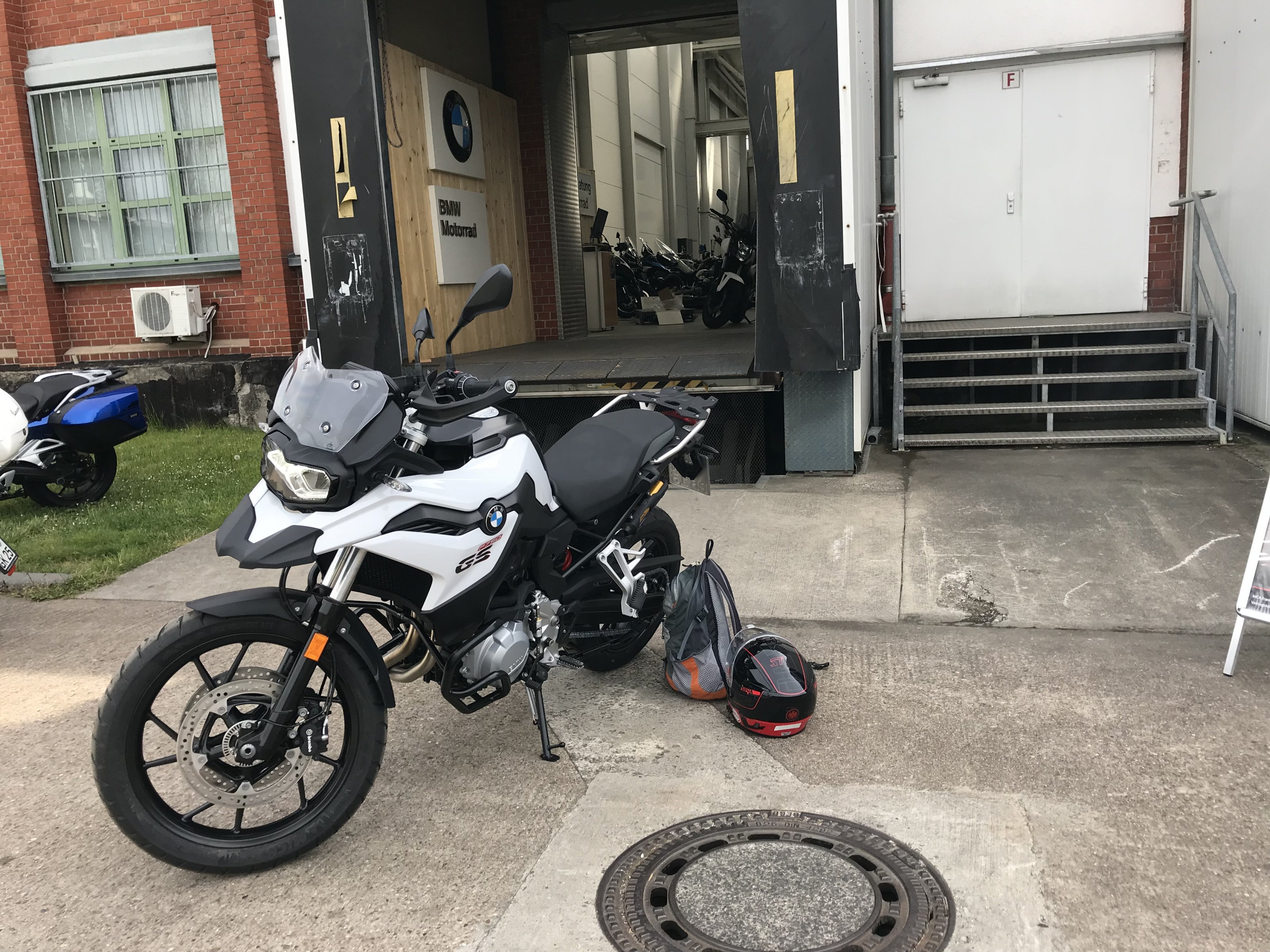

So, habe am Samstag meine Maschine abgeholt und habe knapp 300km am Wochenende rubtergespult. Ich muss schon sagen, dass die F 750 GS superleicht zu bedienen ist. Und sehr komfortabel. Gefällt mir sehr gut.
Ich weiß jetzt auch, was ein „singender“ Reifen ist. 😂😟 Werde ab sofort nur noch mit Stöpseln fahren. Dann ist es erträglich. Auf trockener Fahrbahn finde ich die Anakee 3 wirklich sehr gut. Kann mich über fehlenden grip oder verstärktes Aufstellmoment nicht beklagen. Die Maschine lässt sich sehr gut in die Kurve legen. Noch besser als meine Tracer 700 mit 180er Pirelli Angel GT. Das Thema Nässe kommt dann später noch dran.
Windschutz ist katastrophal bzw. nicht vorhanden. Hatte zunächst dummerweise die falsche Marathonscheibe bestellt. Die richtige ist bereits nachbestellt.
Tolles Motorrad! Danke nochmals für die rege Diskussion und die wertvollen Tipps. 👍

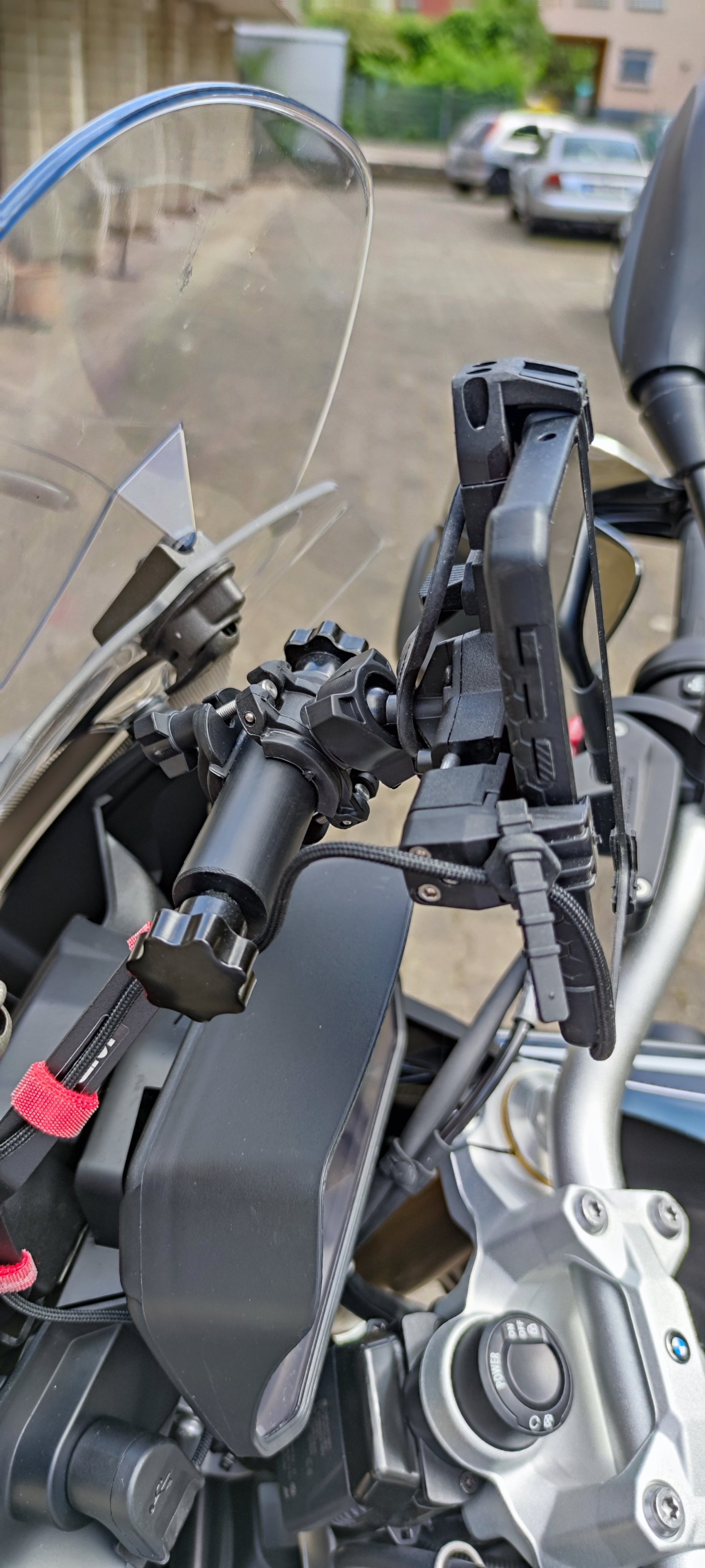

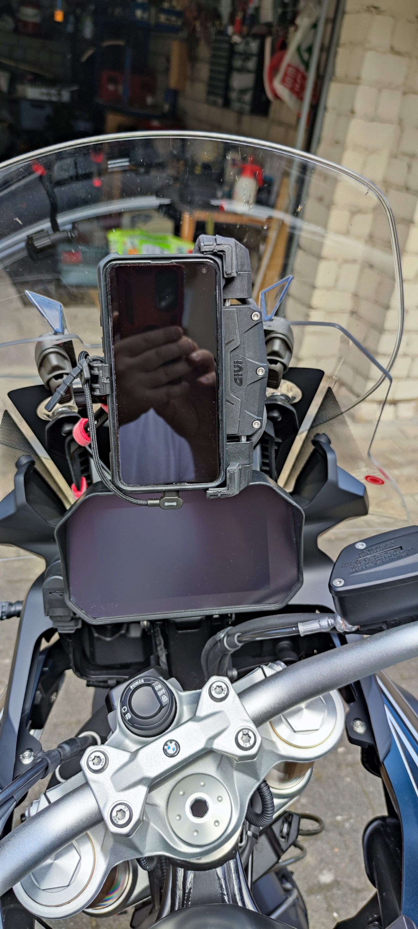

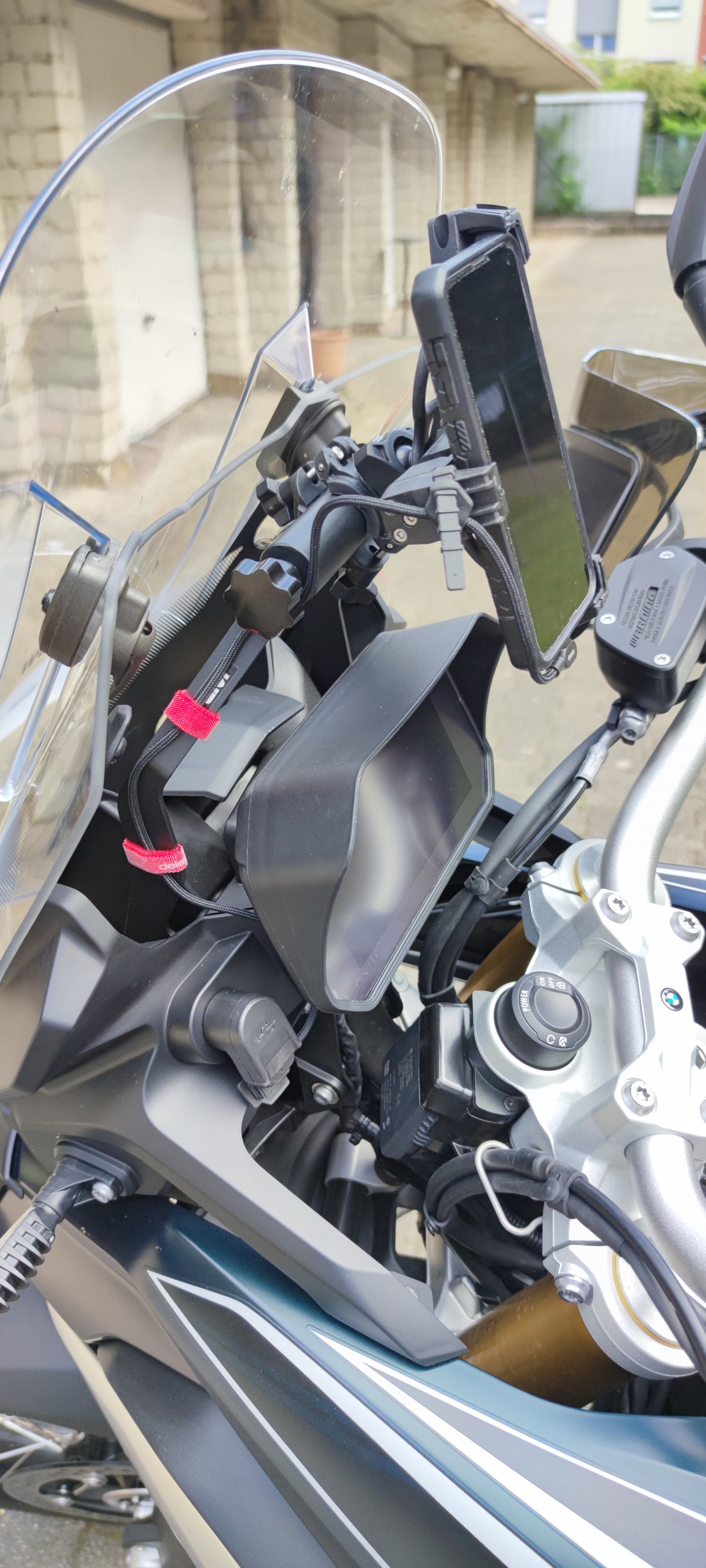

Als Navi nutze ich die Connected App, die Pfeilnavigation finde ich richtig gut, habe das Handy über das Display montiert. (Älteres Samsung S10e). Funktioniert gut, leider benötigt die App eine gefühlte Ewigkeit nach einem Neustart alle Karten auf der SD-Karte zu initialisieren.
Den Navihalter habe ich beim Moppedkauf (gebraucht) direkt stilllegen lassen.
Die Steckdose habe ich durch den BMW USB Ladestecker ersetzt.

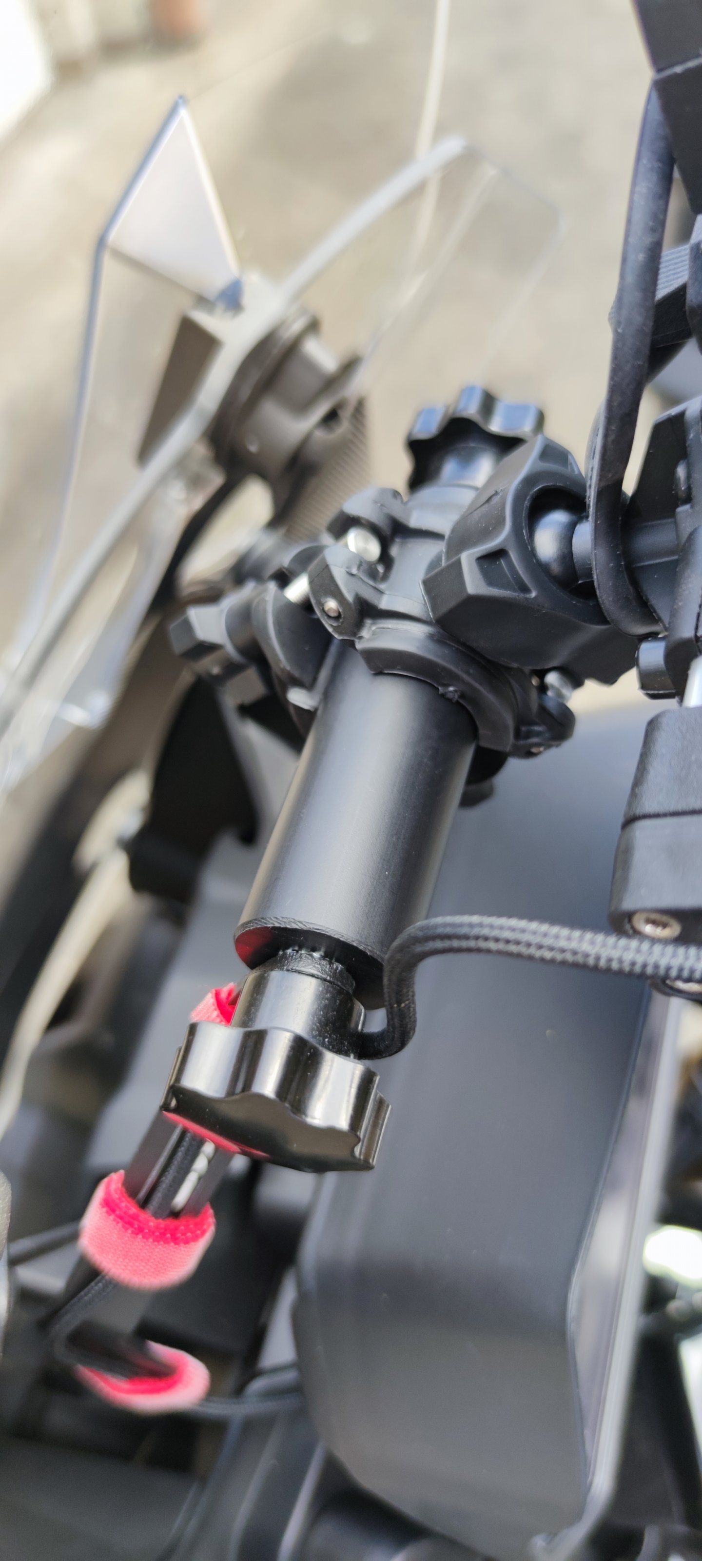

Scheibe, Montagestrebe und Handyhalter sind von Givi und kosten (leider) ca. 100€ (Scheibe AF5127/Halter FB5127+S920L)
Die Montagestrebe habe ich durch ein 25mm PVC Rohr ausgetauscht, hält jetzt wie Bombe.
