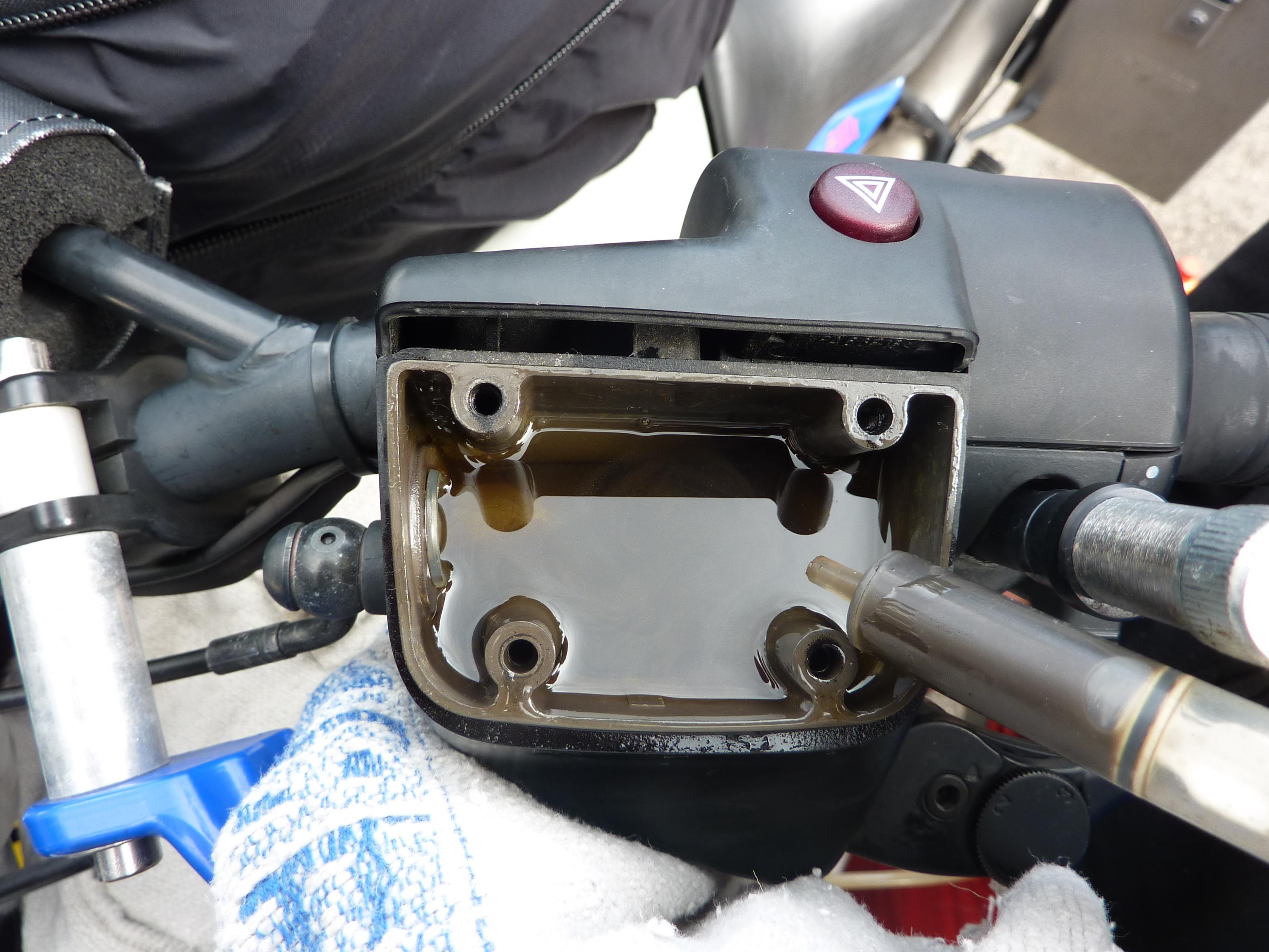

Gallo Jens,

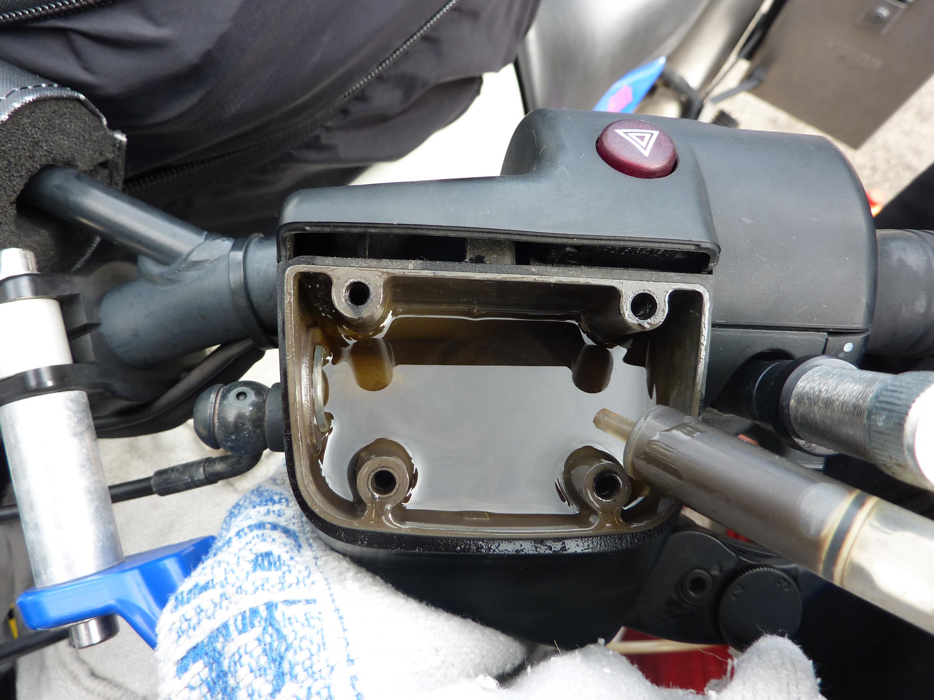

hatte das Problem auch. Km-Stand: 63.000! Der Kupplungsweg wurde immer kürzer und irgendwann hat die Kupplung gar nicht mehr getrennt. Ich hatte das Problem mitten in Lappland. Musste dann jeden Tag die komplette Flüssigkeit ersetzen und es ging für einen Tag wieder gut. Ist deine Flüssigkeit (siehe Bild) braun mit einem "silbrigen Schimmer"?
Bei mir war es der Nehmerzylinder der "durchgebrannt" war. Laut meiner Werkstatt im Bereich von 70.000 km normal bei der 1150! Die Reparatur hat mich 200,- € gekostet. Also nichts dramatisches.

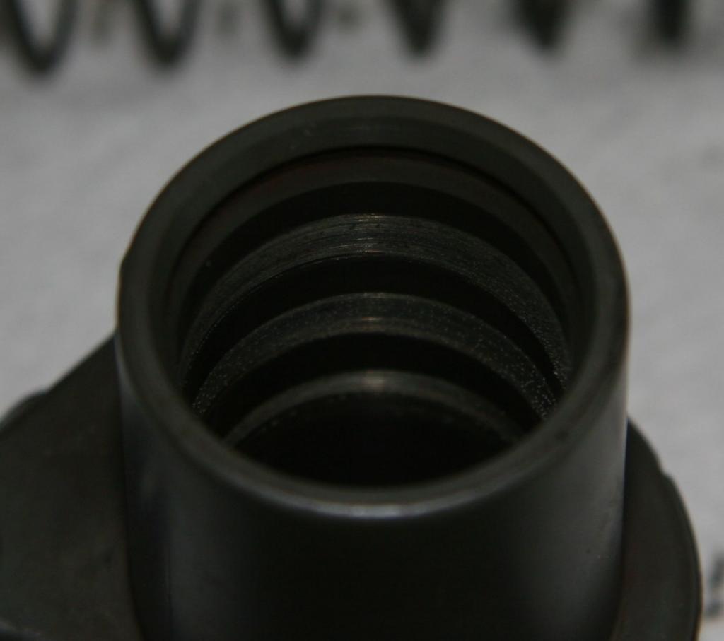

Also auf der Druckstangenseite des Nehmerzylinders war eine ganze Menge Schmodder und der Nehmerzylinder innen zeigt ordentliche Riefen. Ob er mitgedreht hat, vermag ich nicht zu sagen.
Der kommt jetzt neu. Ich mache nochmal Fotos.

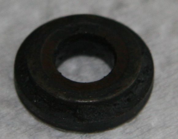

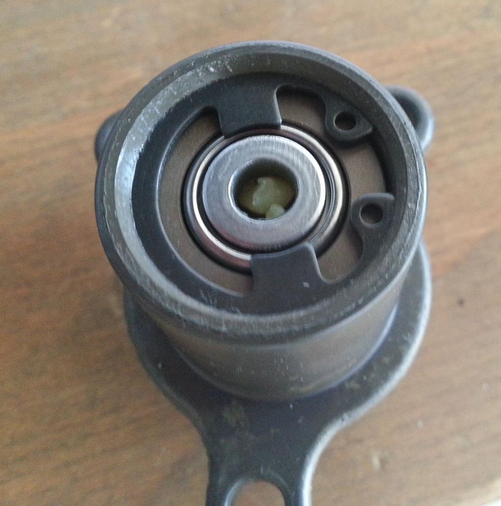

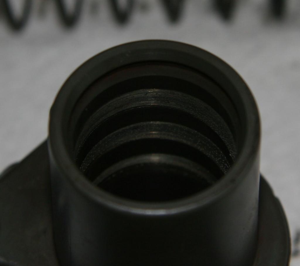

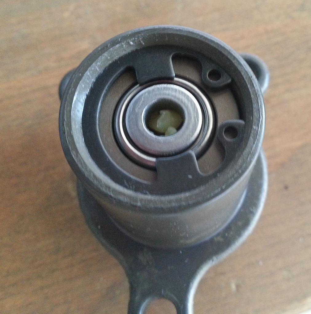

Es war der Nehmerzylinder:
Da hat es sich ordentlich gedreht:
Der Rest vom Axialkugellager. Das Druckstück ist eingelaufen:
Und so sieht das 110€ später aus:
Das Lager ist übrigens höchstens halb so groß wie das der K100. Das das nicht allzulange hält, wundert mich jetzt nicht mehr.
Spätestens, wenn die Kupplung den Geist aufgibt, würde ich fortan den Nehmerzylinder mit wechseln.
