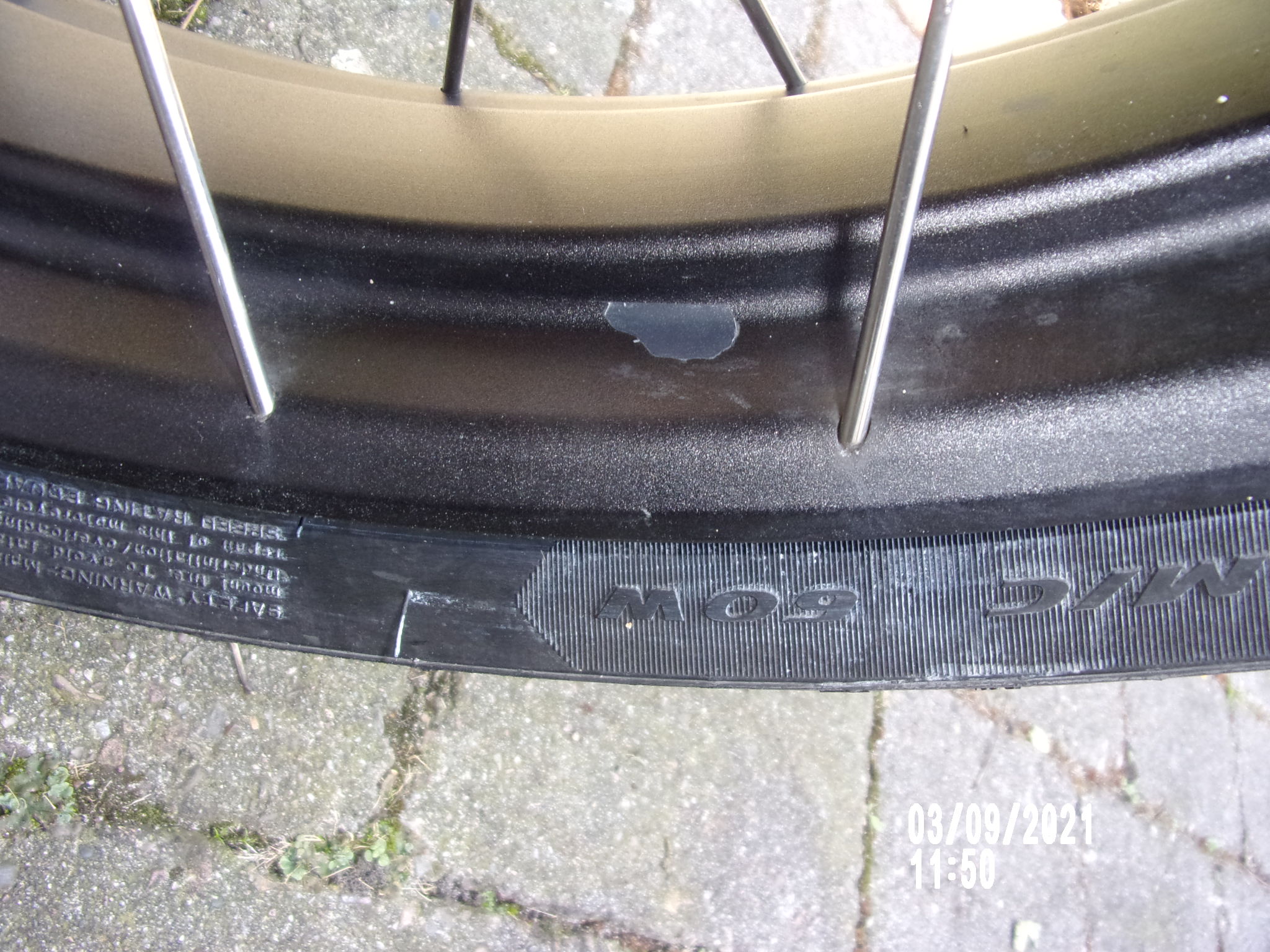

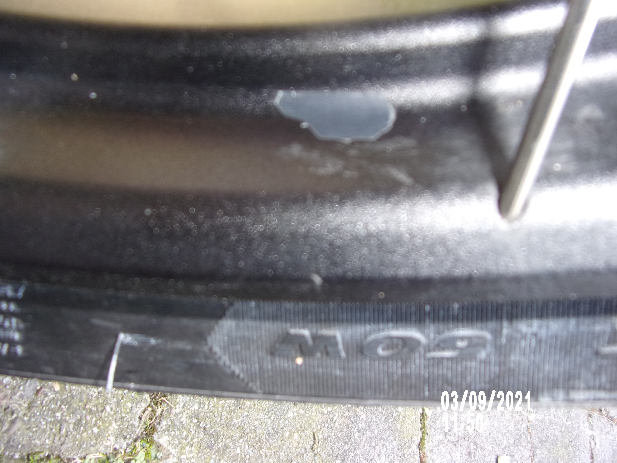

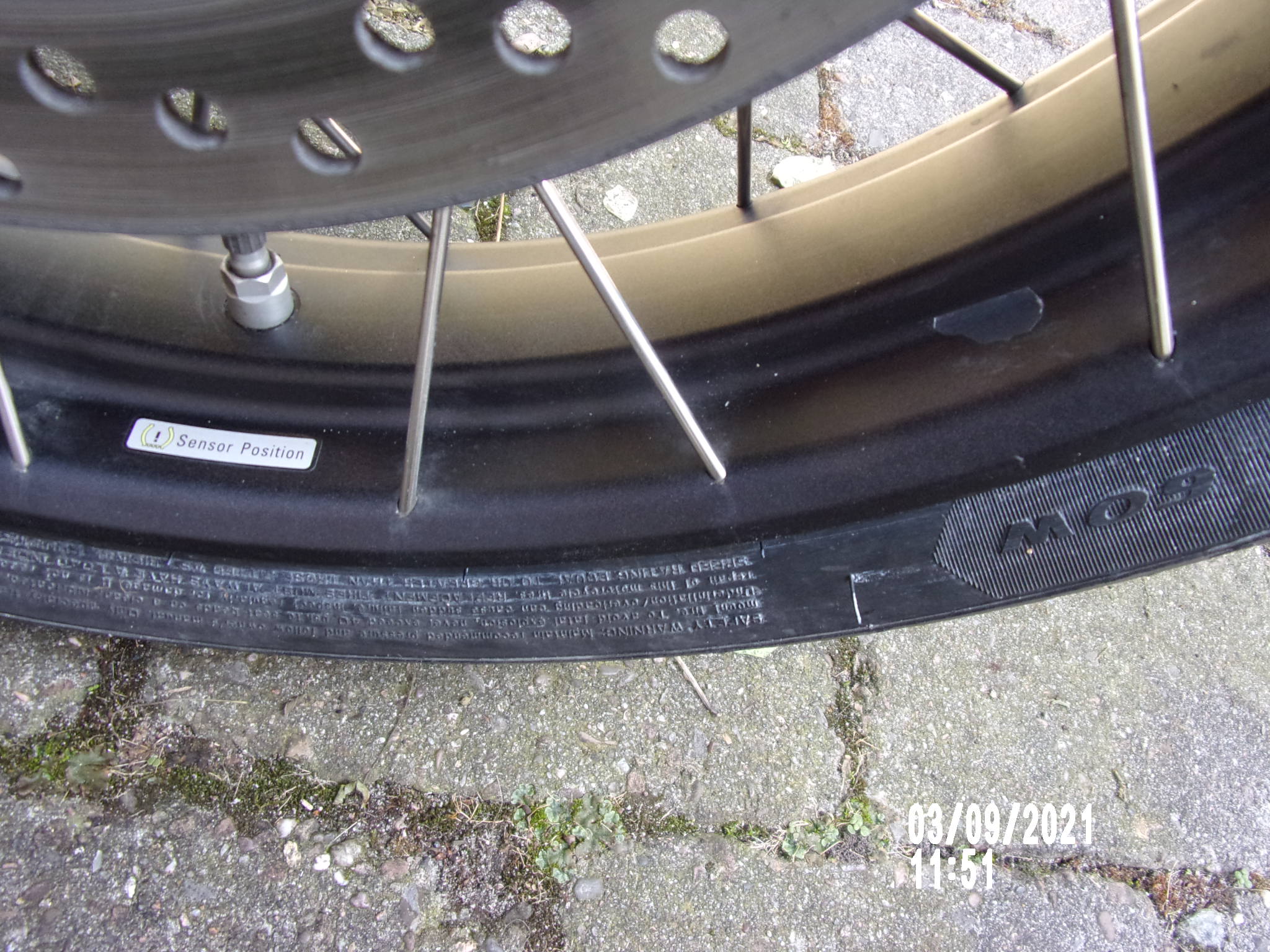

'n Abend,
beim heutigen Putzen habe ich gesehen, dass an der vorderen Felge an einer kleinen Stelle der Lack abgeplatzt ist. Für mich sieht es nicht nach einer mechanischen Beschädigung aus. Ich benutze nur spezielle Felgenreiniger.
Gibt's hier ähnliche Erfahrungen?

Die Felgen sind m.W. nicht lackiert, sondern mit Pulver beschichtet.
Bei dem Schadensbild tippe ich auf Steinschlag und langsame "Unterwanderung" und folgsam Ablösung.

An der Stelle? Leider vermute ich mangelhafte Reinigung vor dem Beschichten. Einen Steinschlag an solcher Stelle halte ich für ungewöhnlich.

Die Felgen sind eloxiert. Der Schaden an der Eloxalschicht ist leider nicht reparabel.
Ich denke schon, dass es eine mechanische Einwirkung von außen gab, so wie der Flicken dort ausgebrochen ist.

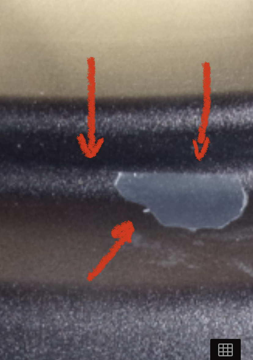

Bedenklich finde ich, dass die auffallend gerade Bruchkante des Eloxals nach links weiter zu gehen scheint. Als hätte die Felge dort einen Haarriss. Auch könnte man dort Spuren eines Einschlags erkennen,- sehr ungewöhnlich!
das Motorrad wurde nie Offroad bewegt. Auch kann ich mich nicht erinnern, mal hart über eine Bordsteinkante gefahren zu sein.
Die "Bruchkante" ist an genau dort, wo das Tiefbett anfängt und läuft dazu parallel. Einen Steinschlag halte ich auch nicht für wahrscheinlich.
Eloxal abplatzen?
Kann ich mir schwerlich vorstellen.
Wenn ich ein eloxiertes Blech auf der Kantbank 100° und eng umbiege habe ich Risse im Material, aber abplatzen tut da nichts.
Für mich sieht das nach abgeplatzen Pulverlack aus, weil irgendwas im Rad eingeschlagen ist und / oder die Beschichtung fehlerhaft war...

Okay…Pulverlack! Und was ist das für eine helle, weiße Schicht, die an der Bruchkante zu erkennen ist? 🤔
Und die goldenen Felgen sind auch gepulvert? Interessant!

Gold - k.A. - kann man auch pulvern.
Das weiße würde ich für eine Grundierung halten, wird bei Alufelgen durchaus gemacht um u.a. das unterwandern zu verhindern - aber mit dem Bildern oben eher Spekulation.

Ich war mir ziemlich sicher, dass die Felgen werkseitig eloxiert sind. Pulverlack fasst sich m.E. anders an und ist von der Oberfläche auch weicher und wärmer. Ich mag mich irren…Die Entwicklung geht ja auch voran.

Das weiße würde ich für eine Grundierung halten, wird bei Alufelgen durchaus gemacht, um u.a. das unterwandern zu verhindern - aber mit dem Bildern oben eher Spekulation.
ich denke auch, dass es sich um eine Grundierung handelt. Vielen Dank für die Anregungen. :Super:

Waren denn an den beschädigten Stellen vorher Klebegewichte?
Ich mache alte Gewichte und Rückstände vorher Immer weg.

Nein, ganz sicher waren dort keine Klebegewichte.
