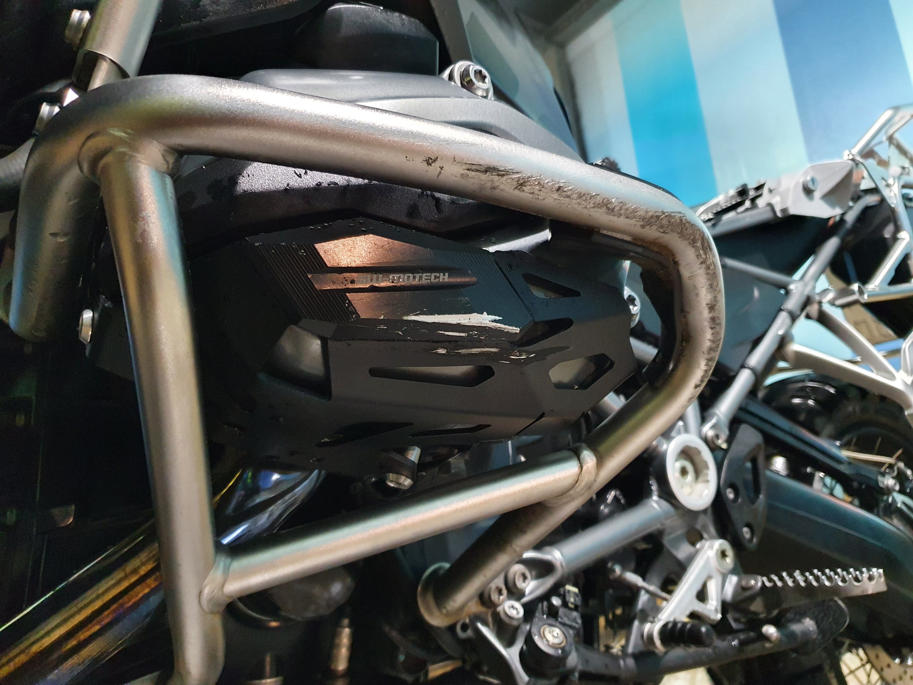

Hallo Zusammen.
Meine Sturzbügel haben leichte Gebrauchsspuren. Die möchte ich gern überlackieren.
Der Farbton müsste weiß-aluminium sein.
Es gibt aber 3 verschiedene weiss-aluminium Farbtöne.
Weiß jemand den korrekten Farbton der Sturzbügel?
Vielen Dank im Voraus.

Ja... Edelstahl blank :grin:
(die sind wirklich nicht beschichtet/lackiert)

Ich bin der Meinung, daß die lackiert sind. Genauso wie der Lenker. Sonst würde der Schaden nicht so aussehen, wie er aussieht.
Dann nimm doch einfach mal eine Feile (Hieb 2 bis 3) und danach einen Schleifklotz (Körnung 120, 180 und 240) in die Hand und überzeuge dich selbst...

Abbauen Tiefe Riefen Rausfeilen und dann wieder Sandstrahlen und sie sehen aus wie neu.
Dannach werden sie mit einer bestimmten Säure abgewischt dann können sie nicht mehr anlaufen, einfach einen Metallbauer Fragen.
Durch den Schaden wurde die Oberflächenbeschaffenheit verändert dadurch oxidiert der Edelstahl deshalb sieht es so aus.

Am besten geht es mit Flex und Fächerscheibe. Danach Feinschleifen und danach mit einer harten Nylonbürste auf der Bohrmaschine mattieren. Sieht nicht ganz aus wie Elektropoliert, aber durchaus mehr als akzeptabel.

Nachdem bei meiner der Sturzbügel Straßenkontakt hattte und auch so angekrazt war, habe ich einfach mit ein bisschen Flegensilber die Stelle eingesprüht.
Fällt so gut wir nicht mehr auf :wink:

Danke für Eure Meinungen. Klar ist das ne GS und sie darf natürlich auch danach aussehen. Dennoch soll sie gepflegt aussehen.
Pulvern lohnt sich nicht, da ich abseits asphaltierter Straßen schon mal mit einem Bodenkontakt rechne. Dann wäre die Schicht wieder zerkratzt. Im normalen Edelstahllook fallen Kratzer weniger auf.
Ich wollte nur mit geringem Aufwand die vorhandenen Stellen ausbessern, daher der ursprüngliche Gedanke, die Schadensstellen über zu lackieren.
Aber der Tip, die Stelle zu polieren gefällt mir auch ganz gut, das werde ich zuerst ausprobieren. Notfalls kann ich die Stelle immer noch übernebeln.

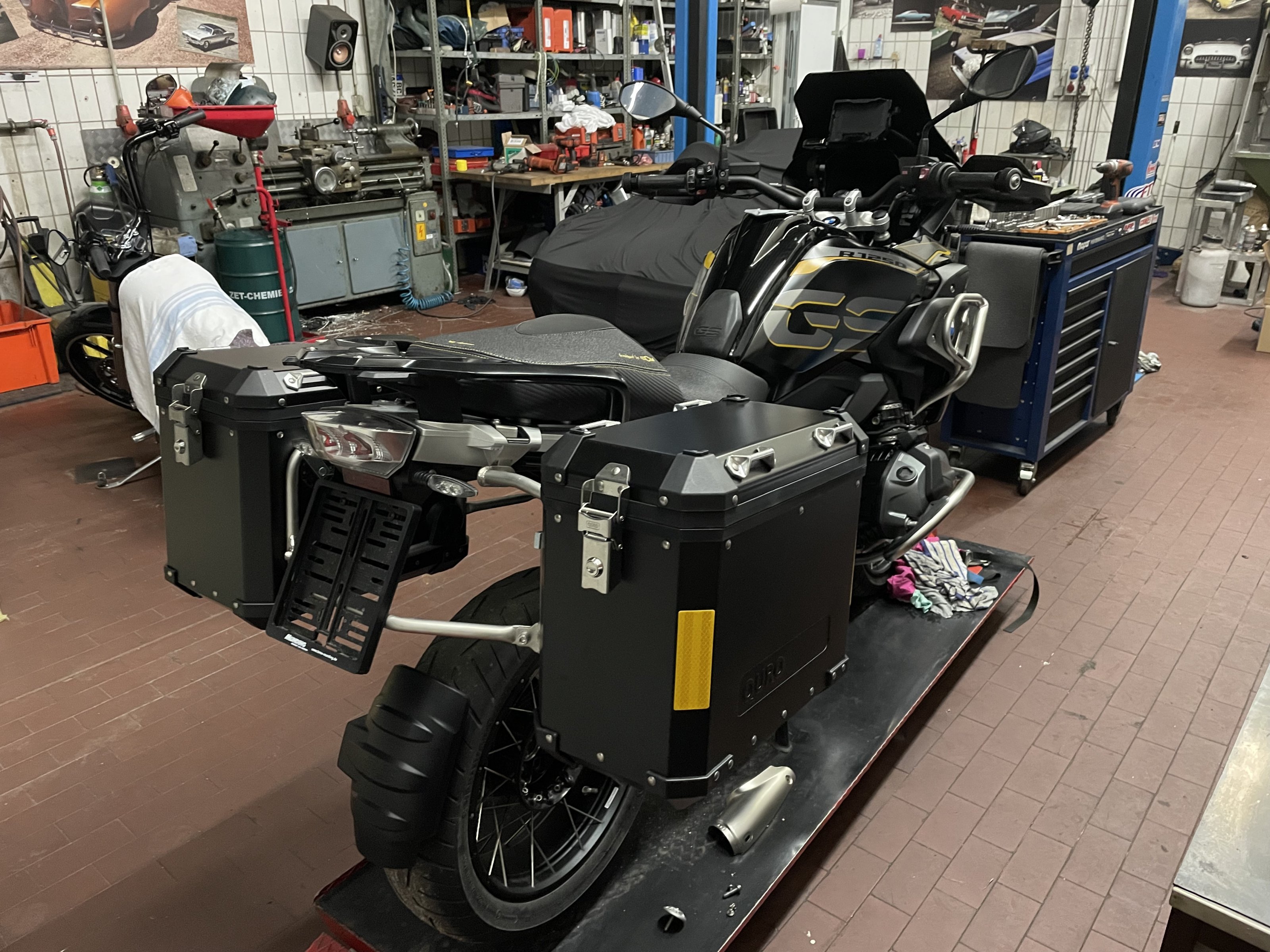

Dominik
Bild hinten gestrahlt .......
