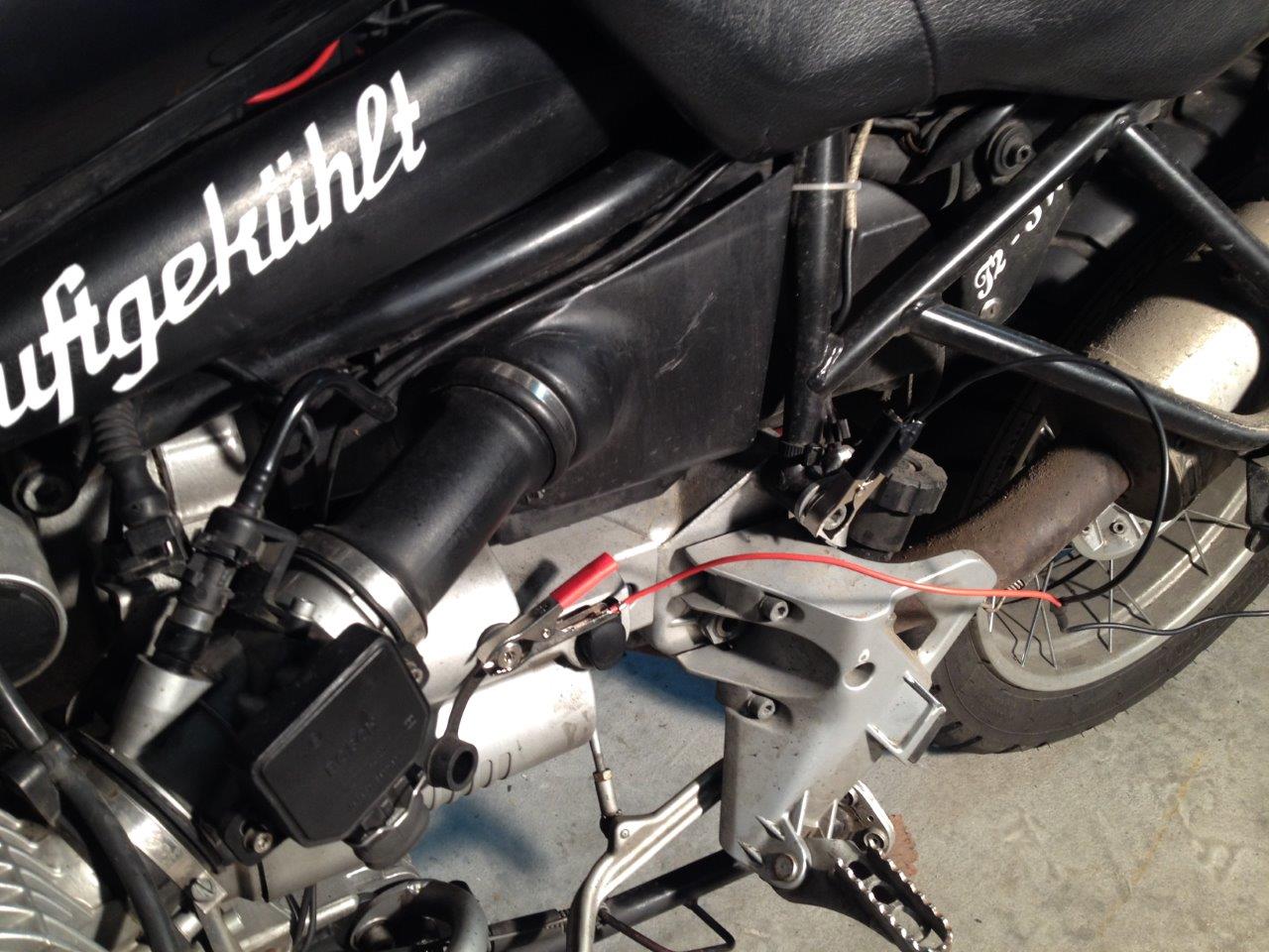

Hallo zusammen,
erst mal danke für eure Tips und Hinweise.
Doch, doch eine Steckdose an der Anlasserabdeckung hab ich auch - nur wollte mein Ladegerät an diesem Anschluß nicht laden.
Ein Bekannter hatte mich fälschlicher Weise auf die Idee gebracht, dahinter könnte canbus stecken .
Dann hätte ich eben direkt eine Steckdose an die Batterie geklemmt.
Das ist aber alles gar nicht nötig, denn unser altes Schätzchen hat ja gottseidank noch keinen elektronischen Firlefanz.:cool:
Habe mir mal die Steckdose angesehn und festgestellt, dass die Kontakte oxidiert waren.
Lag also nicht am canbus sondern am canrost.
Jetzt funzt es wunderbar.

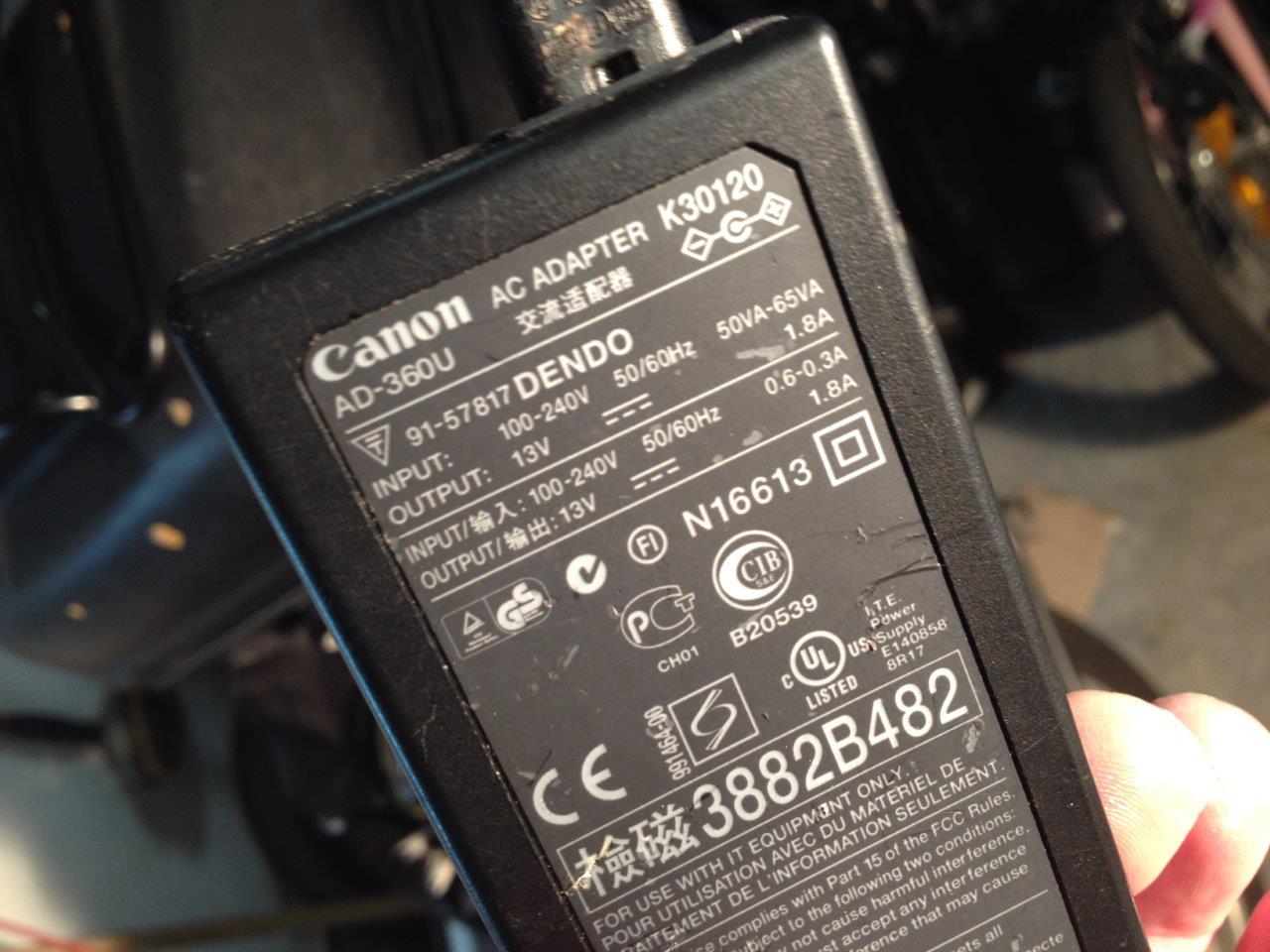

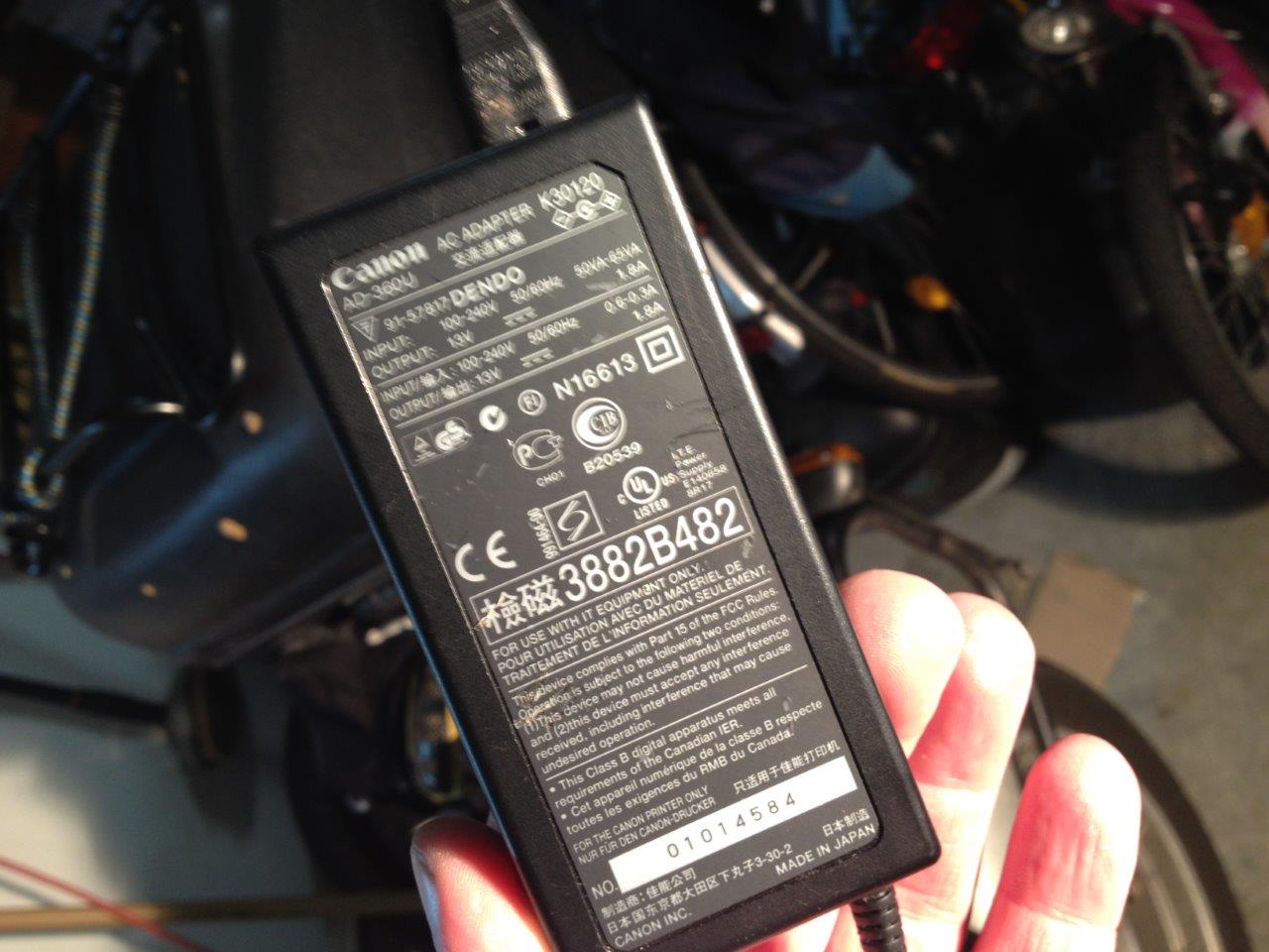

hat jetzt nix mit einer USB Steckdose zu tun, bzw. deren Anbau,
betrifft die Batterieerhaltung. Mir waren die Automatiklader mit Erhaltungsfunktion noch zu stark.
Die 13,8V sind auf Dauer noch zu viel für eine kleine Säurebatterie.
Da eine geladene Batterie ca. 12,8 V hat, habe ich mir von einem Drucker/Scanner ein gebrauchtest Netzteil gebuchtet dessen Ausgangsspannung bei 13V liegt.
Ist nicht zum Batterieladen gedacht - nur zum Erhalten !
hängt dauerhaft dran,
außer es sind absehbar mehrere Wochen, die bis zur nächsten Fahrt vergehen,
