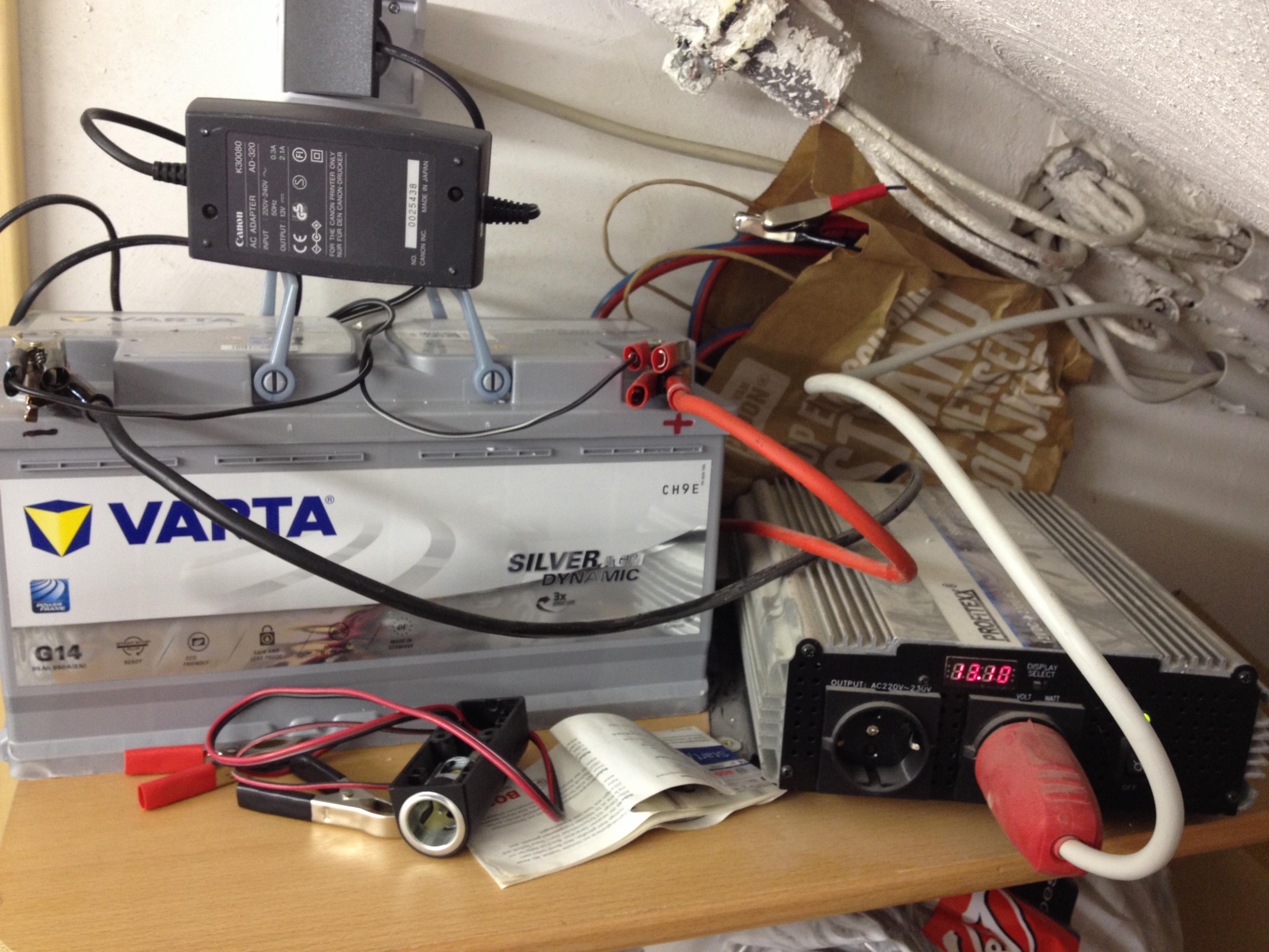

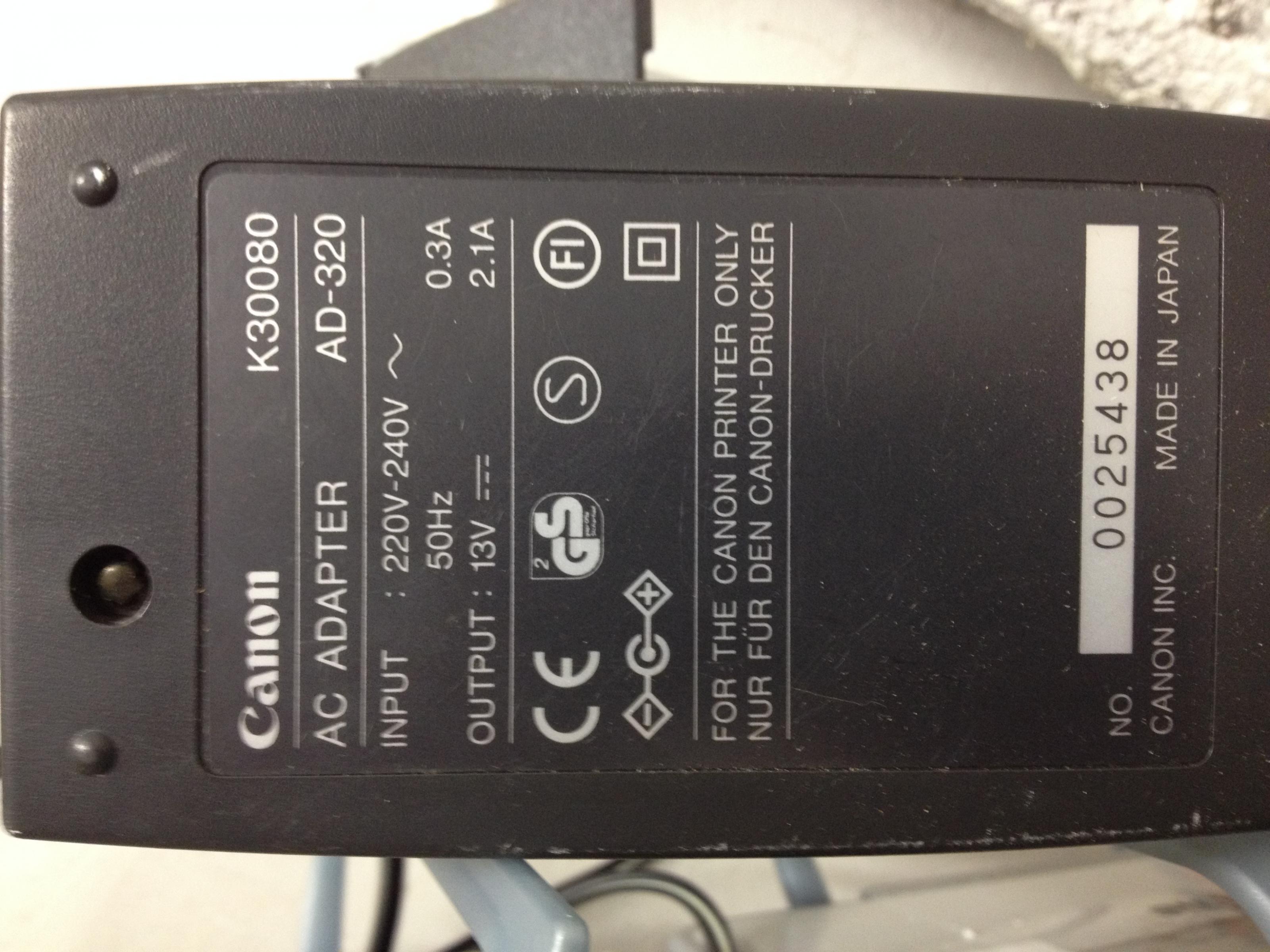

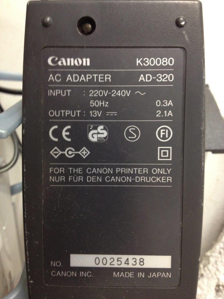

Bei 13V Ladespannung wird die Batterie eben auf einem geringeren Ladeniveau gehalten.
gerd
dann sag´ ich mal Ziel erreicht da der geladene Zustand erhalten bleibt.
Die Uhr und die geringe Selbstentladung sind auf die Art eleminiert, einschließlich eventueller Kriechströme.
Hatte das schon probiert an einer 95er AGM die ich als Notstromquelle für meinen Holzkessel in Bereitschaft habe.
Da zieht Tage und Wochenlang permanent ein 1400Watt Spannungswandler seinen Ruhestrom.
Dieses stärkere Netzteil gleicht alles aus und hält die Batterie oben.

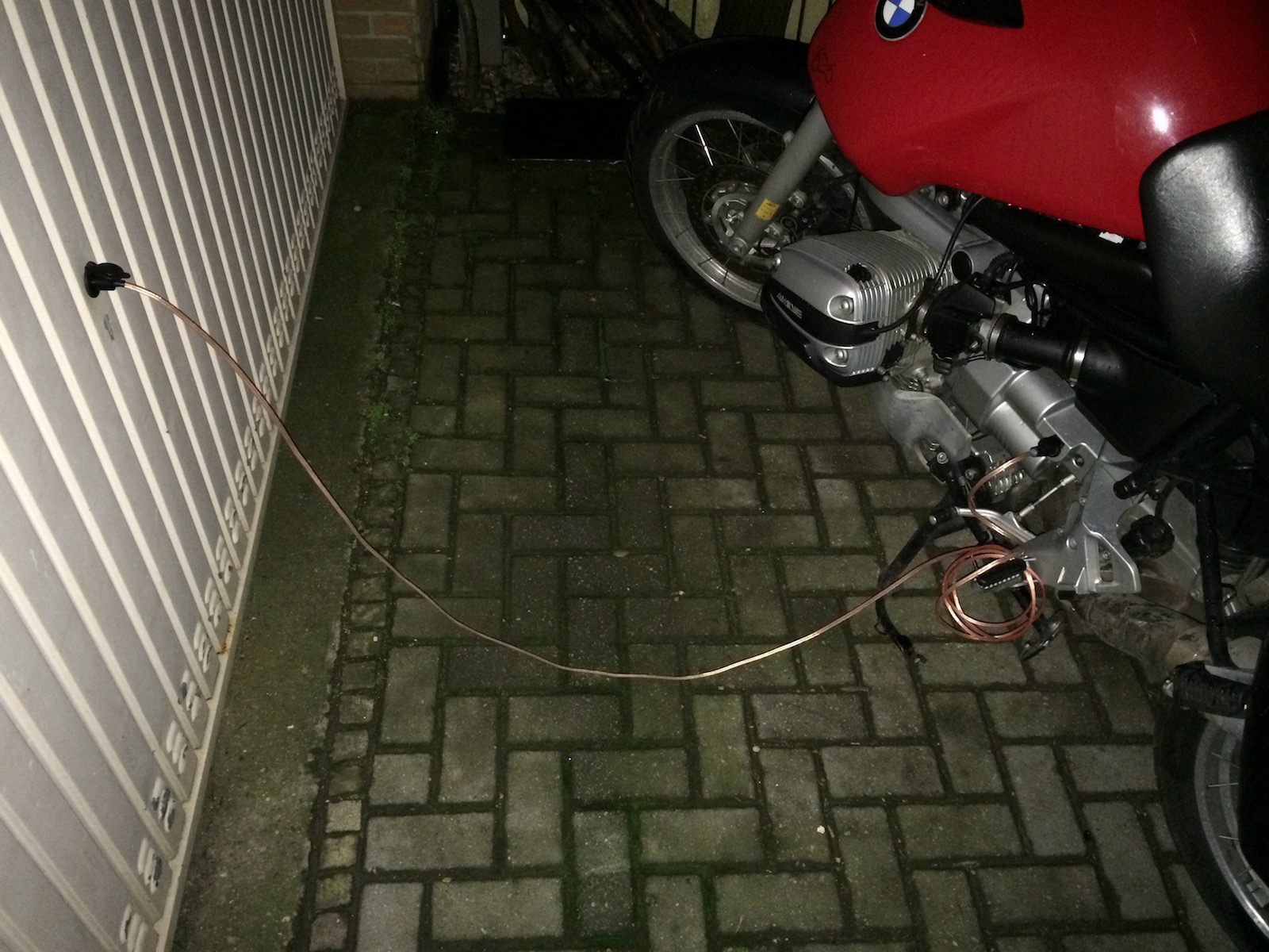

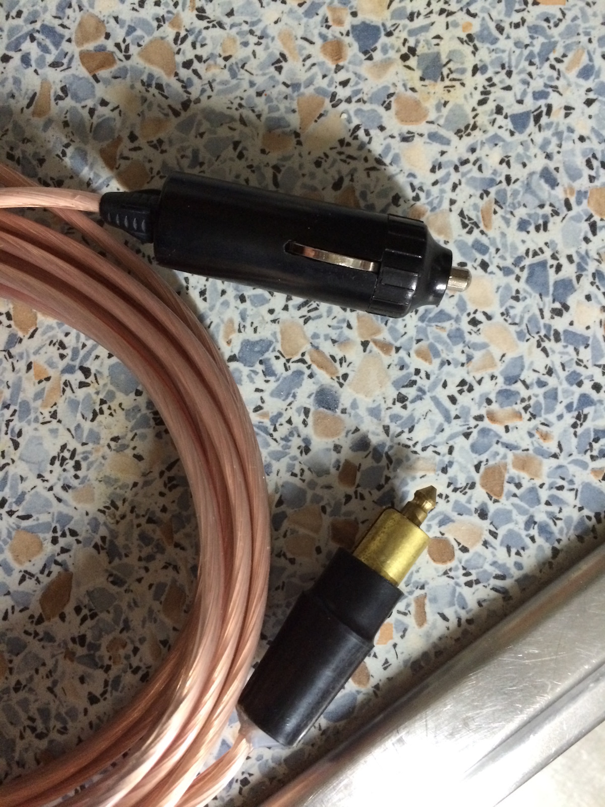

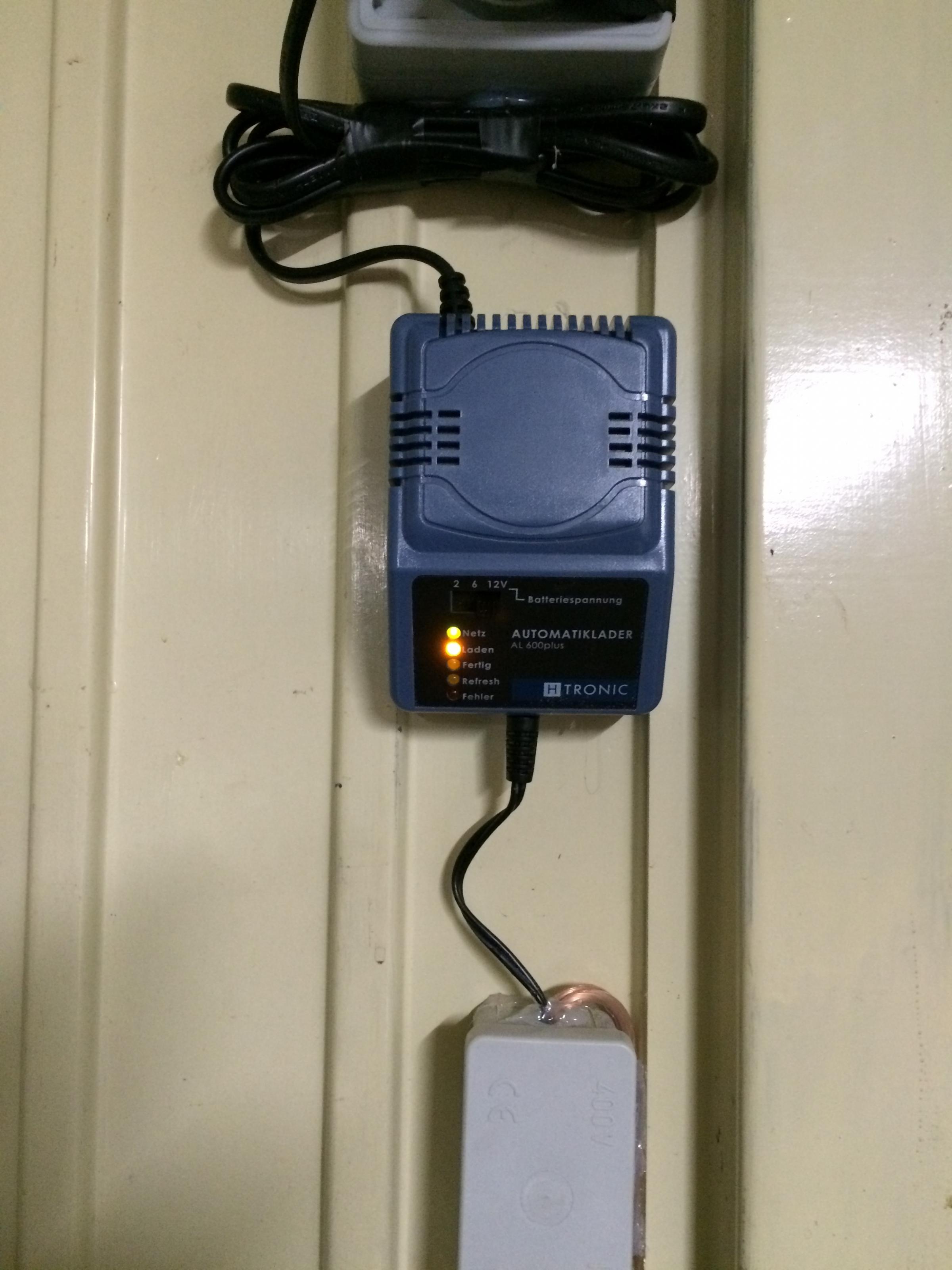

Moin Zusammen,
hier mal meine Lösung, Htronic Automatik Lader von Völkner, der schaltet sich selber aus und ein, ein Vorteil gegenüber der Ctec Klonen von Aldi und Lidl (Habe selber zwei davon seit Jahren für die Oldies im Einsatz).
Lautsprecherkabel habe ich nur wegen des Querschnitt genommen.
Das ganze System ist an dem Garagentor befestigt und der Stecker 12V Auto geht in eine Dose die ich in die alte Bohrung des Torantriebs eingesetzt habe.
So ist meine Q immer gut versorgt wenn Sie draußen steht, fahre ja auch bei diesem Wetter und daher eine Lösung die zu meinen Anforderungen passt.
Schönen Gruß
Jörg
