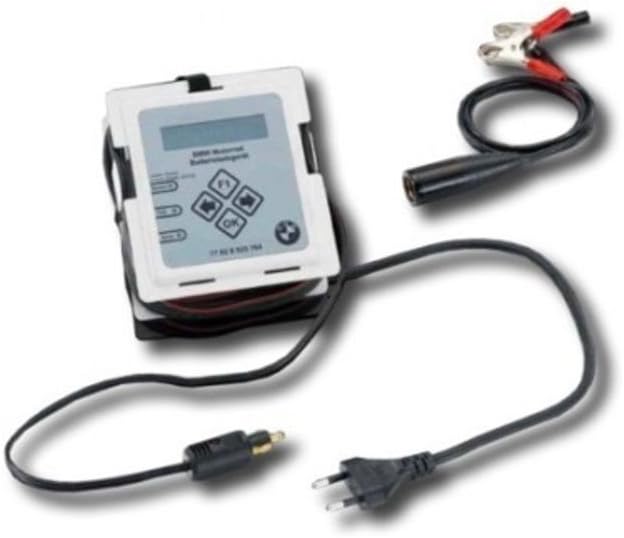

Hallo wusstet Ihr dass unser Orginal BMW Ladegerät (neuste Generation) umgestellt werden muss auf Lithium Batterie, geht leider nur mit den neusten Geräten

Ähm, ja, denn in der neuen GS ist eine Lithium Batterie verbaut, also muss das Ladegerät in der Lage sein diese Art von Batterie zu laden und natürlich auch entsprechend eingestellt werden!?

Zumindest in der Bedienungsanleitung des BMW-Plus-Ladegeräts ist zu lesen, dass im Menü die entsprechende Batterieart zu wählen ist.
Welche Batterie im eigenen Motorrad verbaut ist, sollte jeder wissen.
Dennoch könnte ein zusätzlicher Hinweis in der Bedienungsanleitung des Motorrades nicht schaden.

das graue BMW Ladegerät mit Display hat auch eine Ladeschlussspannung von 14,4 V, somit dürfte das doch auch für LiFePo geeignet sein?

Nein. Diese Entsulfatierungsprogramme schicken Spannungen bis zu 16 Volt Richtung Batterie. Das mag der LiFE PO4 nicht. Sonst ginge es....(auch mit weniger als 14.4 Volt...)

Beim Laden über die Bordsteckdose wird nicht entsulfatiert.
Siehe BA zum Ladegerät…
Hinweis: Batterien mit sehr niedriger Spannung (tiefentladen) lassen sich nicht über die Bordsteckdose laden. Sie müssen vom Fahrzeug / Bordnetz getrennt werden und mit dem mitgelieferten Ladeadapter über die Batteriepole geladen werden. Siehe Bemerkung oben bei „keine Batterie“.
