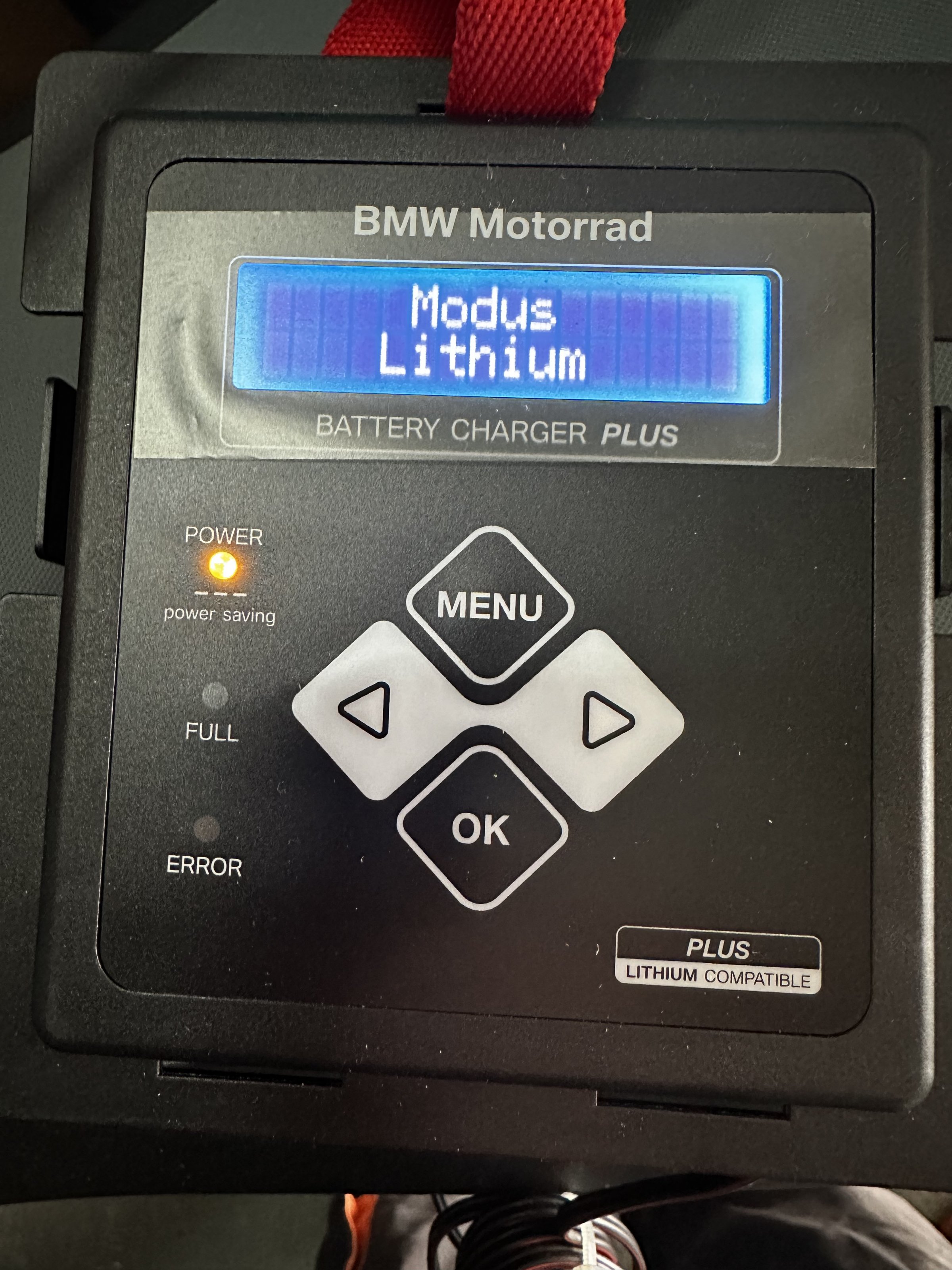

Guckst du 😉
Für alle die allergisch gegen Bedienungsanleitungen sind. Menu länger drücken, Modus mit OK drücken bestätigen, Pfeiltaste drücken, Lithium auswählen, mit OK betätigen, fertig.

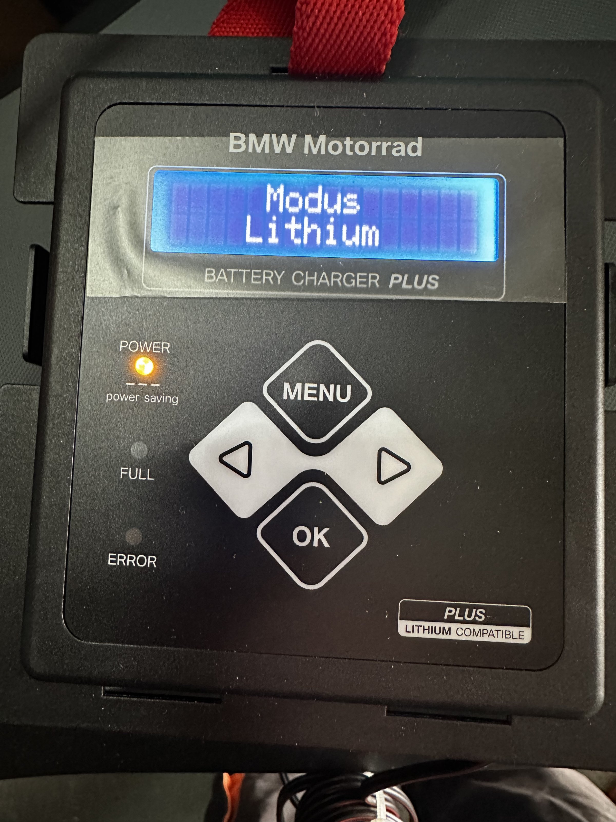

Guckst du 😉
Gehe ich richtig in der Annahme, dass sich das Ladegerät dann diese Einstellung merkt beim nächsten Mal oder muss man jedes Mal auf Lithium stellen?

"Das hochwertige BMW Motorrad Batterieladegerät Plus erlaubt neben dem Laden konventioneller Blei-Säure-Batterien und wartungsfreier Akkus (Gel/AGM) auch das vollautomatische, über Mikroprozessor gesteuerte, Laden und Pflegen aller Original BMW Motorrad Lithium-Ionen-Starterbatterien mit 12 V und einer Kapazität von 6 bis 60 Ah."Wenn ich es richtig gelesen habe, in dem Menü kann man die Art der Bat. auswählen.
In der Liste der geeigneten Motorräder steht die R 1300 GS drin, da gibt es nur diese Bat..
Wurde bildlich in #27 bereits erwähnt 😉
