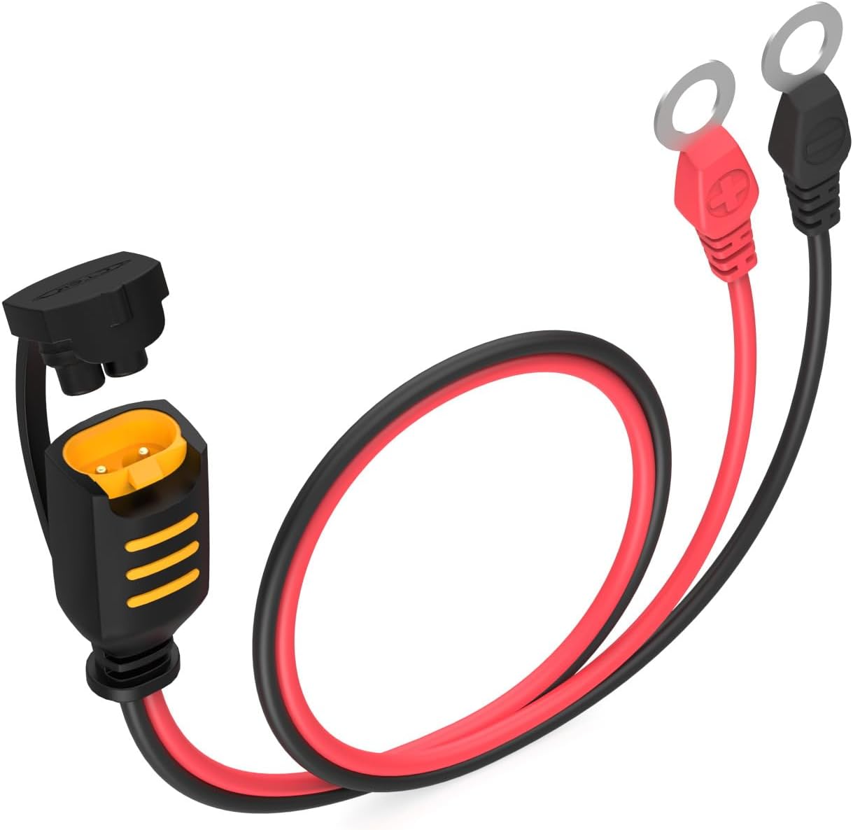

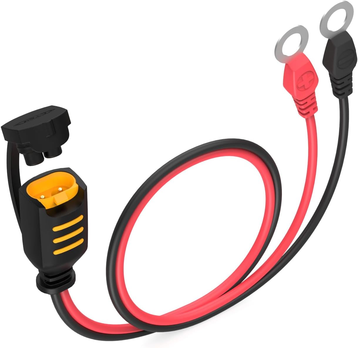

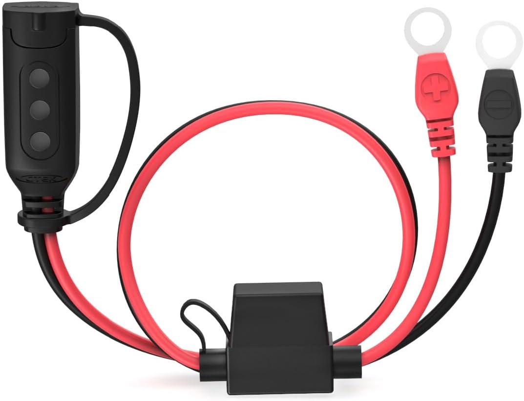

Wenn Du ein Original BMW-Motorrad Ladegerät (oder ein geeignetes CTEK) verwendest,
kannst Du das "CTEK CONNECT EYELET M8 Kabel" direkt an den Batteriepolen dauerhaft angeklemmt lassen
und bei Bedarf das Ladegerät an diesem Adapter anschließen, ohne über die Bordsteckdose gehen zu müssen.
für etwa 10€ (ist gerade im Angebot für 6€ bei Amazon)

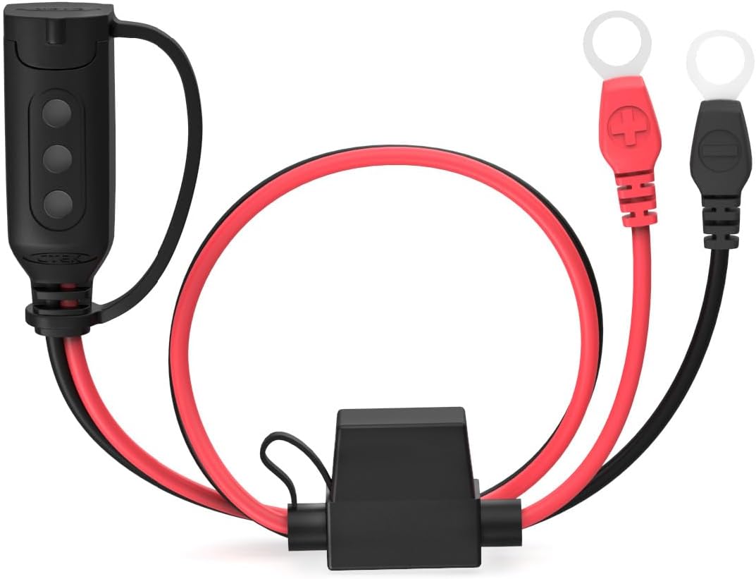

gibt es auch mit LED Anzeige des Ladezustands:
für ca. 15€
liebes Forum
ich häng mich mal hier ran
bin neu im 1250-Teil, war bis vor kurzem im 1200-Teil
ich habe genau dieses Kabel, ohne Ampel
wo schraube ich dies dauerhaft an und wo bringe ich dies unter
bei der 1200er konnte ich dies unter dem Fahrersitz sauber Werkzeug verbauen
bei der 1250er habe ich mal die Batterie gefunden, aber noch kein Weg gefunden wie ich das Kabel verlegen und anschleissen könnte
könnt ihr mir da weiter helfen :-)

eine LED die grün leuchtet brauch schon so viel wie der Ruhestromverbrauch des Motorrades bei mir 5 mA, manche LED 20 mA..
teileklaus
teileklaus
13.07.2010
11.121
74847 Obrigheim Neckar
R1252 R Mod 2012
Kabel sollte an die Batterie die ist bei deiner vermutlich rechts unter dem Seitendeckel.. Was gibts dann zu fragen?

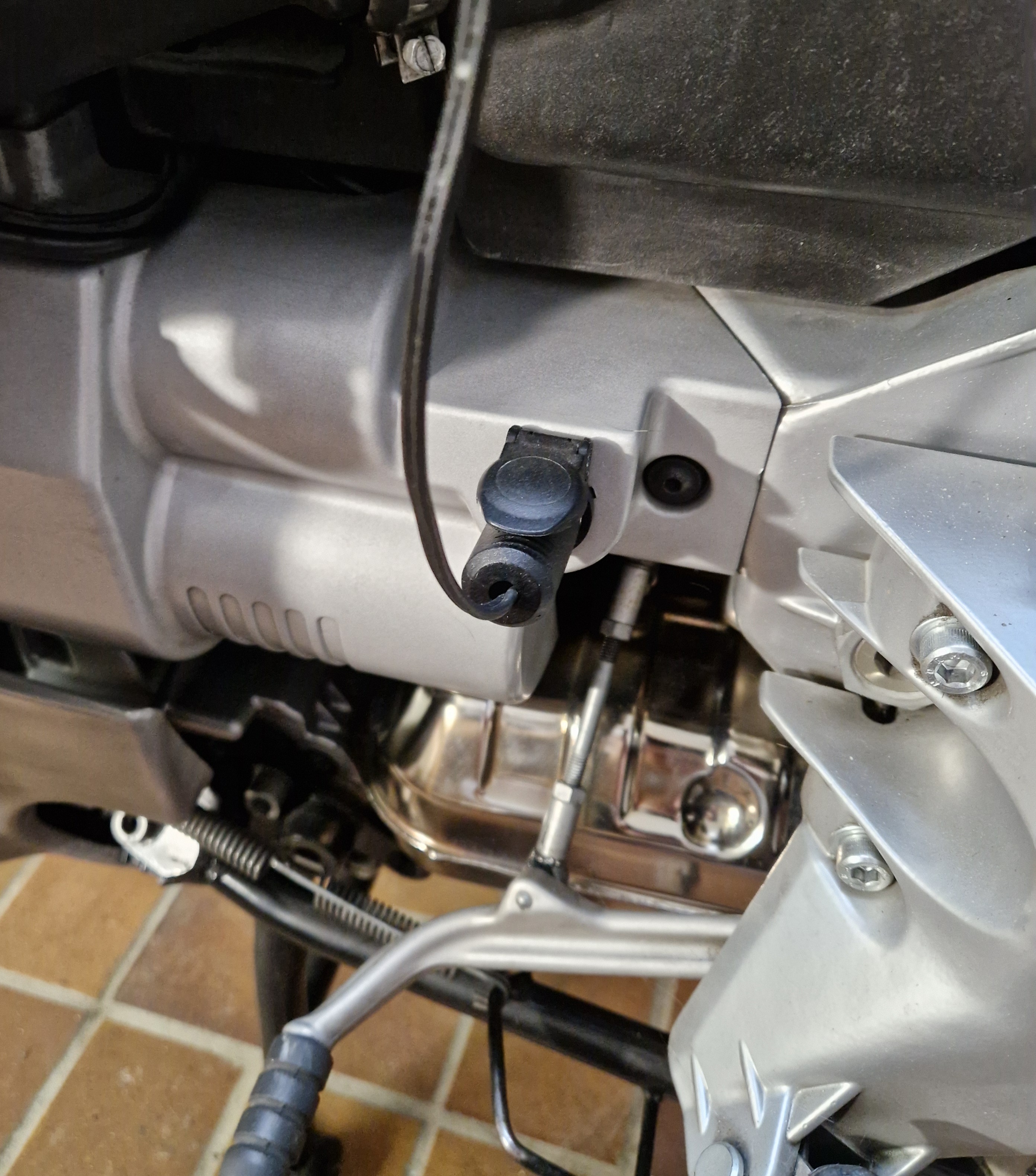

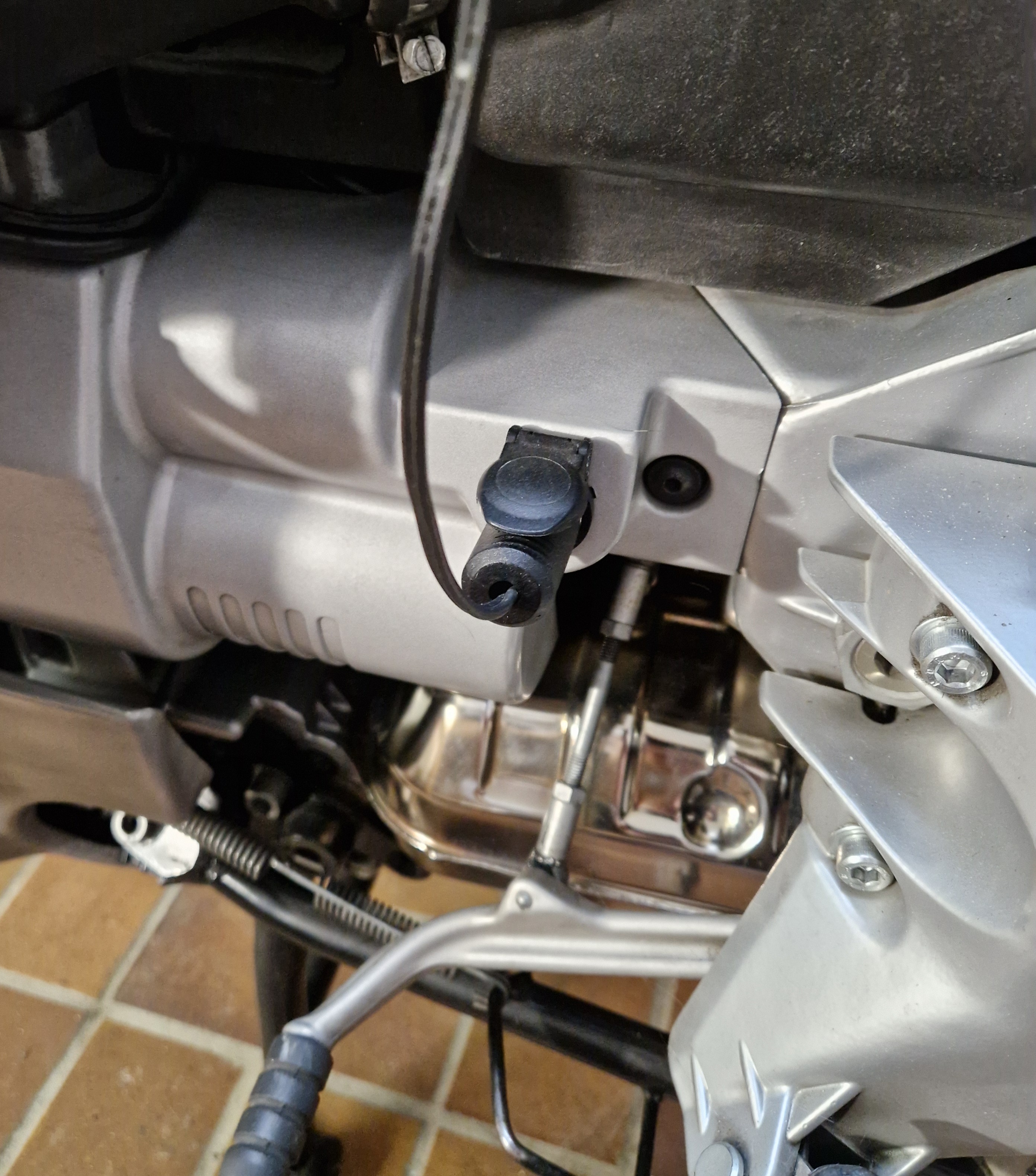

und wie hast du es umgesetzt...
ich brauchte den Stecker des seinerzeit noch genutzten CTEK auf der linken Seite und habe daher hinter der Batterie ganz oben (über div. Bauteilen) durch gepfriemelt und auf der linken Seite mit einem kleinen, leicht losen Kabelbinder am Rahmenrohr fixiert.
