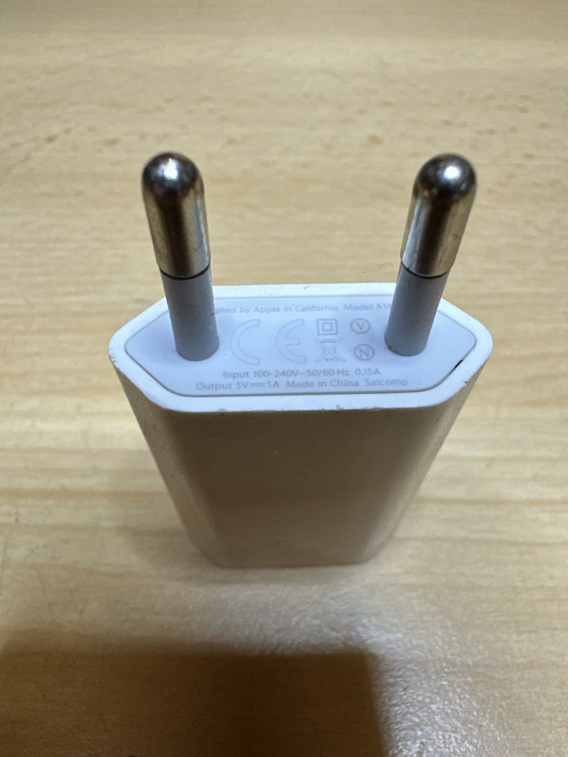

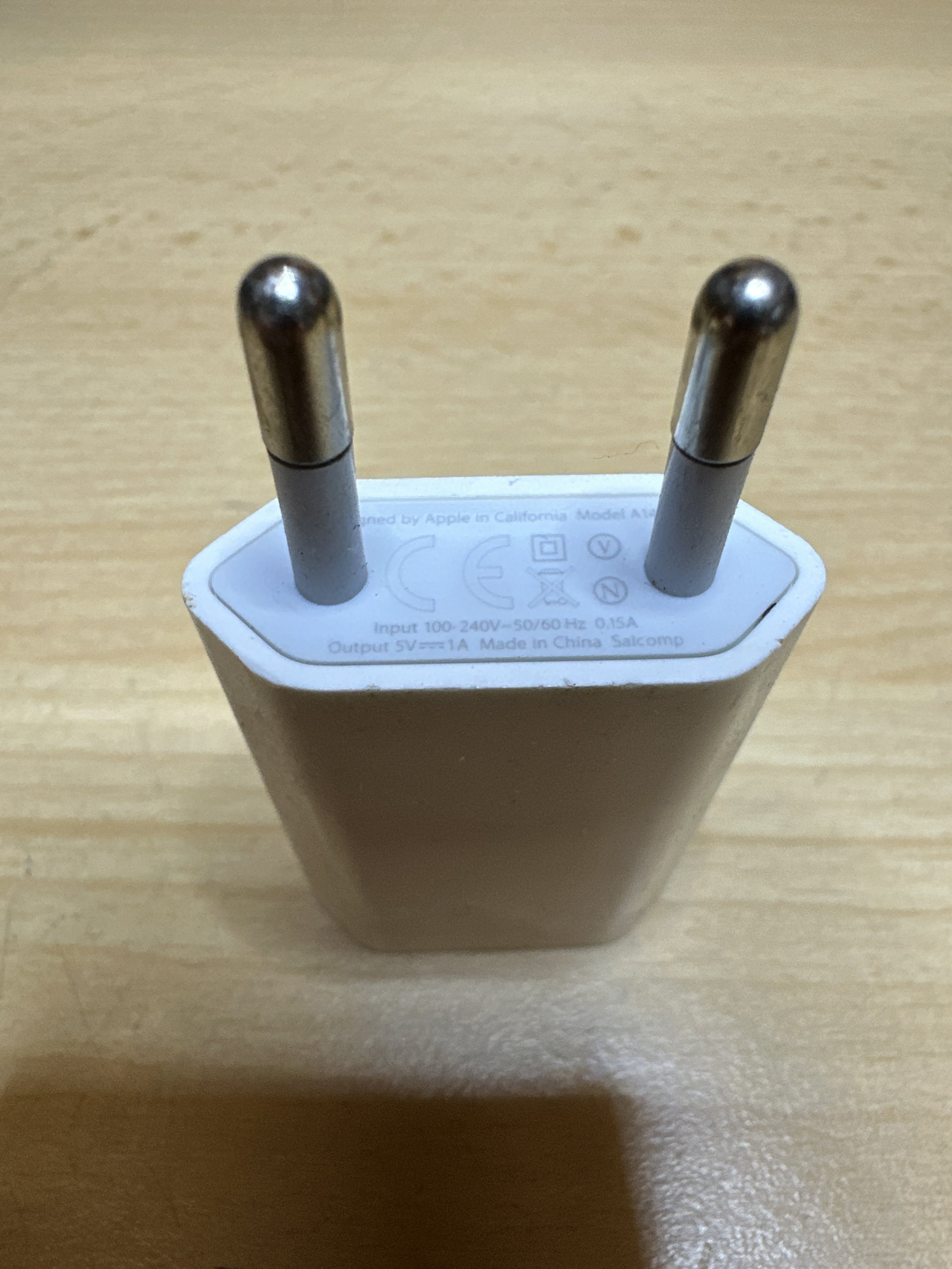

@Roxxter78 Und wo stammen diese Daten her? 60Hz und 240V ist ja eher nicht das was wir brauchen.
Hast du schon mal bei verschiedenen Netzteilen und Ladegeräten genauer geschaut? 240V kommen sehr oft vor. Zb. Apple USB Netzteil usw.
Hier gibt Leebmann die max. Daten an. Was ja gut ist. Es gibt auch Länder die haben 240V. 😉
JoE_Seeve
JoE_Seeve
22.07.2022
2.324
Seevetal (bei HH / WL / LG / STD / ROW / HK)
R1250GS TB 2021
... die Spannung ist bei der elektrischen Betrachtung auch nicht wirklich das Problem (solange sie nicht niedriger oder viel höher ist).
Und Leebmann sollte die Daten angegeben, die hier dem Kunden sagen, dass der Verkauf hier kein Problem darstellt. 60Hz und 240V sagt, dass es eigentlich nicht für D das richtige Gerät ist. Es gibt aber auch Geräte die sowohl für 50Hz bis 60Hz und 110V bis 240V geeignet sind.

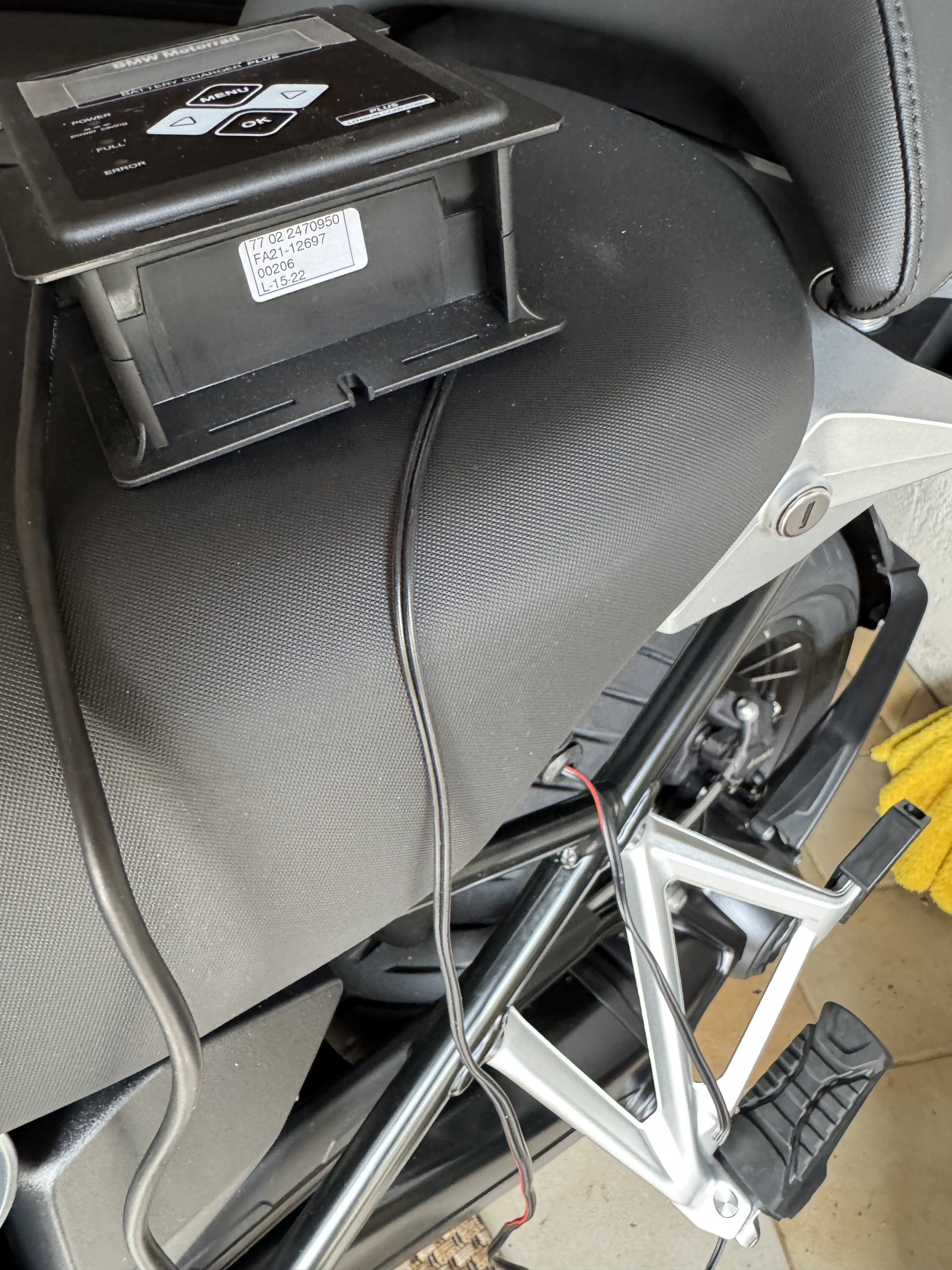

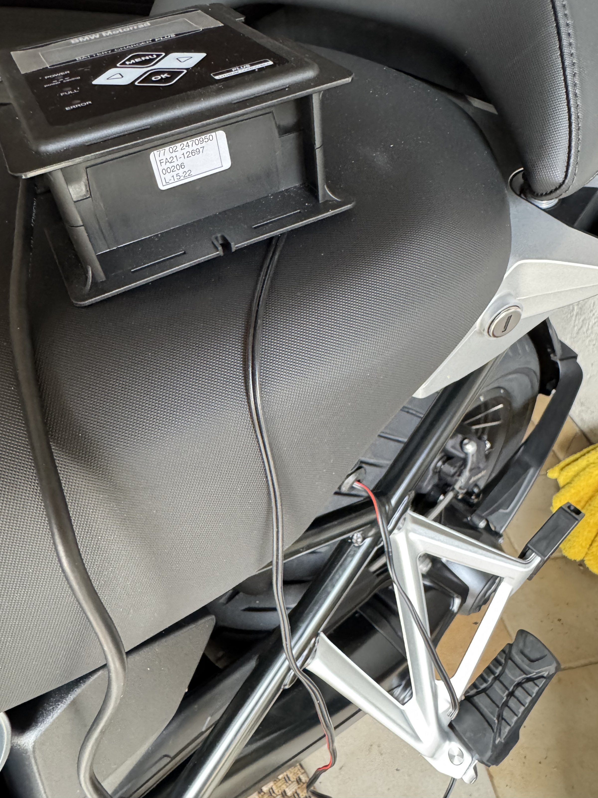

ich habe mir für meine R1250GS ADV das original Ladegerät besorgt und gehe davon aus das ich die Batterie über die Steckdose laden kann. Bei dem Ladegerät ist ja ein Ladekabel mit dem entsprechenden 12 Volt Stecker und die Kabelklemmen dabei. Somit sollte das alles Safe sein.
Gruß Mario
ich musste nun leider feststellen das ich die Batterie meiner R1250 ADV (2024) selbst mit dem original Motorrad- Ladegerät von BMW nicht über die Bordsteckdose laden kann. In der Anleitung steht das es bei Motorrädern ohne Sicherungskasten nicht möglich ist über die Bordsteckdose die batterie zu laden. Also entweder eine zusätliche Steckdose anbauen und dann direkt an die Batterie anklemmen oder den Seitendeckel immer abschrauben wenn die Batterie geladen werden muss. Find ich jetzt ein bisschen doof, aber ist nun mal so. Oder mach ich das was falsch?
Gruß Mario
teileklaus
teileklaus
13.07.2010
11.163
74847 Obrigheim Neckar
R1252 R Mod 2012
warum kann man nicht sein Ladegerät = einfach Sitzbank oder Seitendeckel runter auf die Batterie klemmen, ein nicht notwendiges neúes Ladegerät sparen und die ZFE schlafen lassen bis es Zeit ist?
Warum sollte ich die ZFE dauernd wieder wecken, die dann für sich schon 100 mA? verbraucht, um 50 oder 500 mA? reinzuladen? Also 150 mA ladestrom? So habe ich im Schlaf 100 € gespart..
Und für die Faulen eben 15 cm Doppeladriges Kabel von der rausgezogenen Batterie unter den Seitendeckel mit Doppel Steckerchen zum Verwechslungssicheren Laderkabel.

ich habe dazu auch in der Bedienungsanleitung die entsprechenden Seiten gelesen und aus diesem Grund habe ich mir auch das aktuelle Matorradbatterieladegerät von BMW gegönnt um un auch nur festzustellen das es eben nicht geht über die Bordsteckdose zu laden. Ist ja auch kein Weltuntergang aber es ist eben schade das es nicht geht.
Gruß Mario
TTTom
TTTom
19.08.2015
5.330
DU-Großenbaum, NRW, Europa
Gruß Mario
Nimm ein "normales" (altes) Ladegerät, damit geht es auch über die Bordsteckdose bei der 1100er problemlos.
Aber eigentlich sollte auch das "aktuelle" BMW-Gerät ohne CAN-Bus funktionieren.
Bist Du sicher, dass Deine Bordsteckdose funktioniert ? (Korrosion, Sicherung)
Bei mir war mal eine der Leitungen hinten an der Steckdose am Kontakt weggegammelt.
P.S. An der 1250er geht es eh. (falls Du eine hast, aktualisiere mal Dein Profil)
