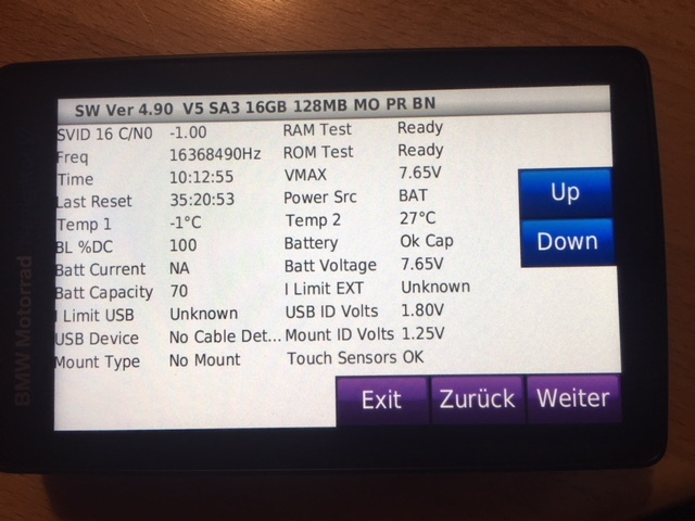

keins

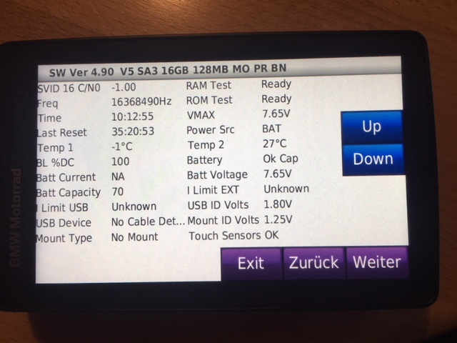

mit dem Finger auf dem Akkusymbol länger draufdrücken, dann erscheint ein Servicemenü. Hier sieht man den Ladezustand in %.
Ist zumindest beim Navigator V so...

sehr cool!!! Danke, funktioniert auch beim 6er!

dann aber noch eine Frage zu der Anzeige. Sind ja viele Werte dort, und ich denke der Wert Batt Capacity gibt den Ladezustand der Batterie an. Ist bei mir aber konstant bei 90 und bei Battery steht Chrg Done, denke das soll heißen, Aufladen erledigt. Könnte das also heißen, das meine Batterie bei 90% ihre maximale Ladekapazität erreicht hat? Ist ja nicht so tragisch, allerdings bei einem fast neuen Navi schon ärgerlich.

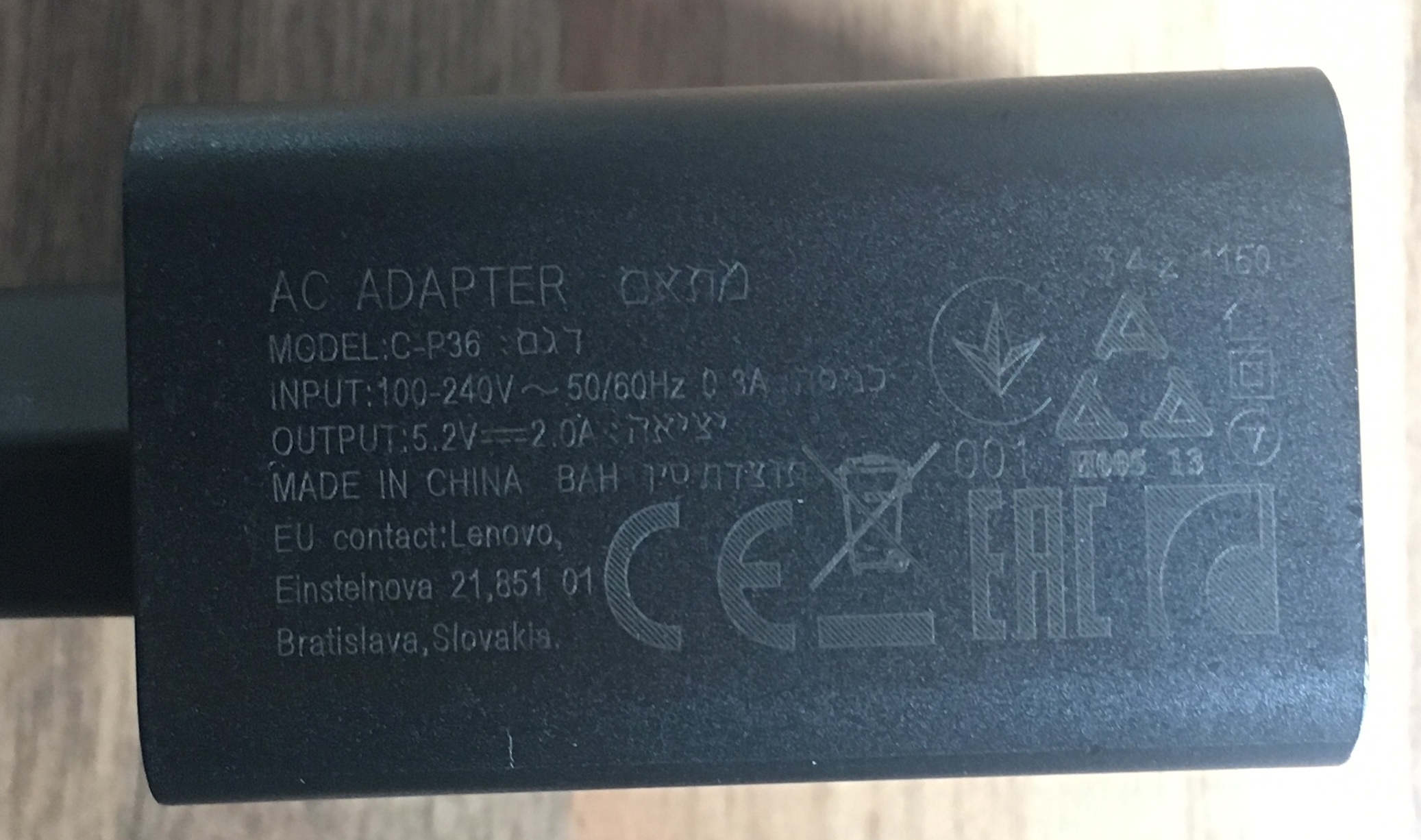

...eben nicht, wenn das Navi im USB Modus ist, lädt es nicht.
Dies hatte ich schon einmal mit externen Ladegeräten getestet. Beim iPad Ladegerät geht der Navigator V in den USB-Modus und lädt nicht. Mit dem selben USB Kabel und einem anderen USB Netzteil geht der Navigator V in den normalen Betriebsmodus und lädt, hier kann man dann auch auf das Batteriesymbol drücken.

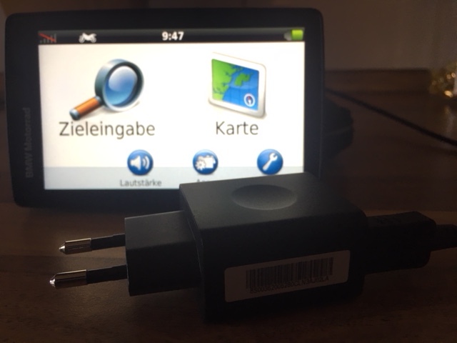

Also ich hab jetzt gerade noch mal probiert: Nav an ein USB Ladegerät, Nav startet in den normalen Betriebsmodus, das Akkusymbol wechsel auf Akku mit Ladeanzeige, ich drücke auf das Symbol und das Menü erscheint. Ob er jetzt lädt, gucke ich später noch mal nach.

bei mir geht der direkt in den USB Modus, nix mit Akku Anzeige und normaler Modus. Ich habe das original USB Kabel von Garmin und so einen USB 220V Adapter.

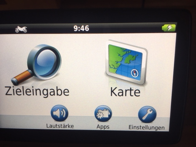

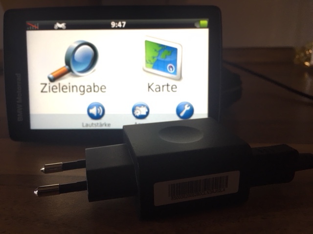

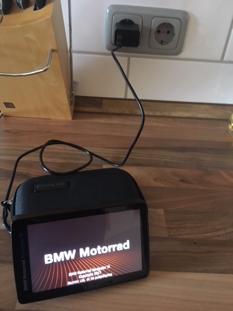

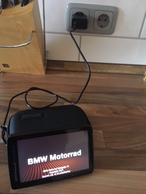

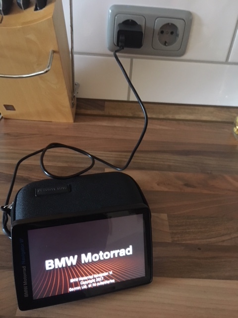

Gerade getestet:
1. das komplett ausgeschaltete Navi6 an den Strom angeschlossen => Navi startet, Display geht an:
2. Das Ladesymbol wird angezeigt:
3. Ladestecker wieder gezogen/entfernt:
Ein Druck auf das 'Akku-Symbol' bewirkt NULL; unabhängig ob das Ladegerät angeschlossen ist oder nicht???
'Aktiv' sind nur die Symbole Fahrzeug und Uhrzeit; diese öffnen sich auf Fingerdruck.

...Du musst länger auf das Akkusymbol drücken, bis sich das Menü öffnet. Am Besten mit dem Fingernagel.
fuchs2266
25.08.2017
387
R1200GS Rallye
und jetzt steht bei dir "Batt Capacity 70" was ja auch so ca. dem Akku-Symbol bei dir entspricht. Bei mir ist das Akku Symbol voll und es steht aber nur 90 bei Batt Capacity. Denke also, mein Akku lädt nur noch bis max 90%. Was soweit nicht schlimm ist, nur auf Tour plane ich meine Routen mit einem kleinen Windows-Tablet. Da ist dann das Problem, wurde ich auch schon mal diskutiert, dass das Navi den Akku vom Tablet leersaugt, wenn dieser nicht vollständig geladen ist. Und das geht leider sehr schnell. Dafür gibt es zwar einen Workaround, aber nicht optimal.

OK, geht jetzt mit so einen billich 2.99 Euro USB 220V Adapter in 2011 mal gekauft.
