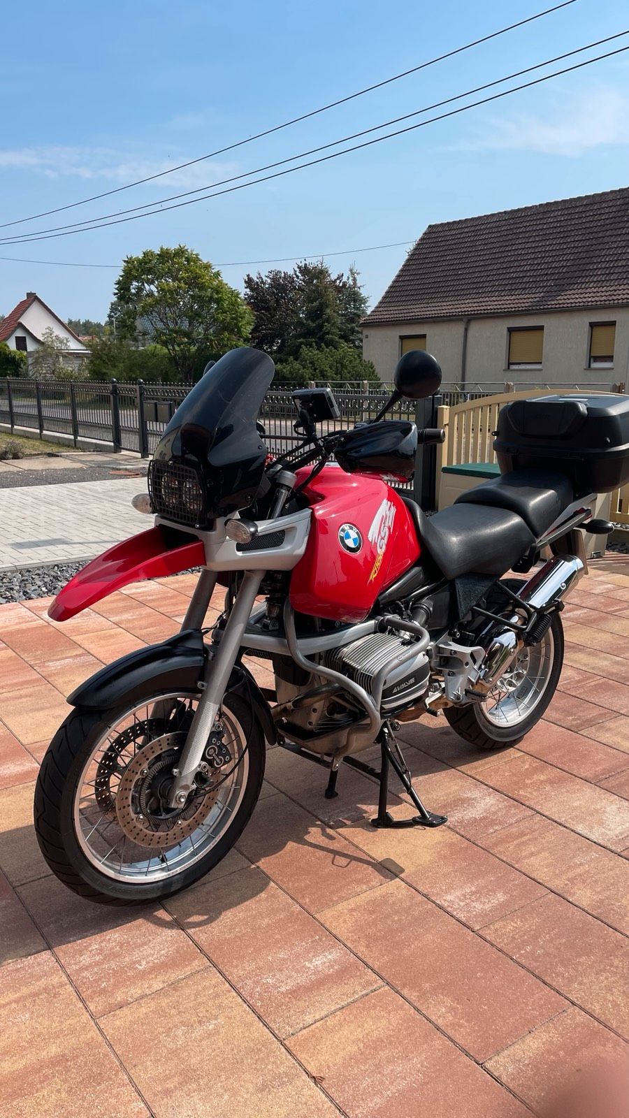

Danke euch allen! Ich habe gestern übrigens meine Q gekauft, 99er in gutem Pflegezustand mit etlichem Beiwerk. Freue mich sie von 100.000 auf 200.000+ zu bringen. Daher werde ich wohl in beiden Fällen bei Gelegenheit ins Zubehör investieren (neeeeee - nicht in Touratech-Gelb... :giggle:).
Als Zusatzausstattung in Brasilien verstehe ich gut - meine Old Lady ist Brasilianerin und was da die Straßen angeht... Egal, in Brasilien sind Motorradfahrer ohnehin immer Verbrecher - zumindest wenn ich ihrer Familie glauben darf. Die waren irritiert als sie von meiner Leidenschaft hörten.
Dann auf Bald in den Kurven oder im Schotter/Sand in den nördlichen Ländern!
...und nochmals Danke!!!
