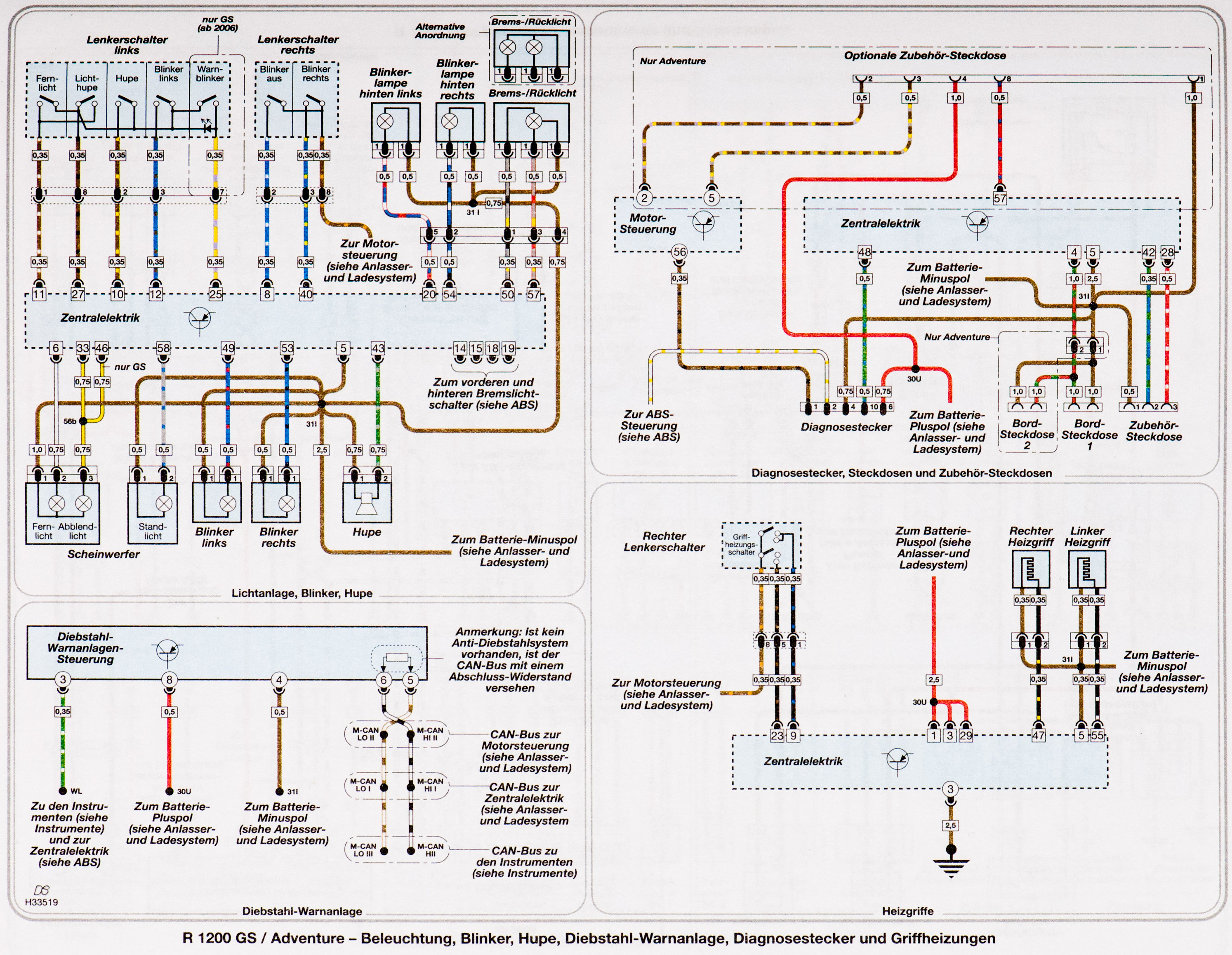

Vielleich hat ja einer einen Elektro-Schaltplan mit Ader-Farben und Querschnitte der HP2E? Das würde mir helfen.

Hallo Martin,
ich habe hier den Stromlaufplan von der 1200GS der parallelen Baureihe mit Farben und Querschnitten.
Dort links in Bildmitte sieht man, was cultus schon geschrieben hatte.
Vielleicht hilft es Dir weiter.
...und, wie immer: Masse prüfen nicht vergessen :o
Sportliche Grüße
Willi

Moin Willi, danke für den Stromlaufplan. Perfekt, wie einem geholfen wird.

Hallo Martin,
Sportliche Grüße
Willi
Servus miteinander,
ist der Stromlaufplan der normalen GS soweit mit dem der HP2 identisch, dass jemand, der sich damit auskennt, damit arbeiten kann?
Die HP2 meines Kollegen geht während der Fahrt immer wieder aus, und er ist auf Fehlersuche.
Vielen Dank!
