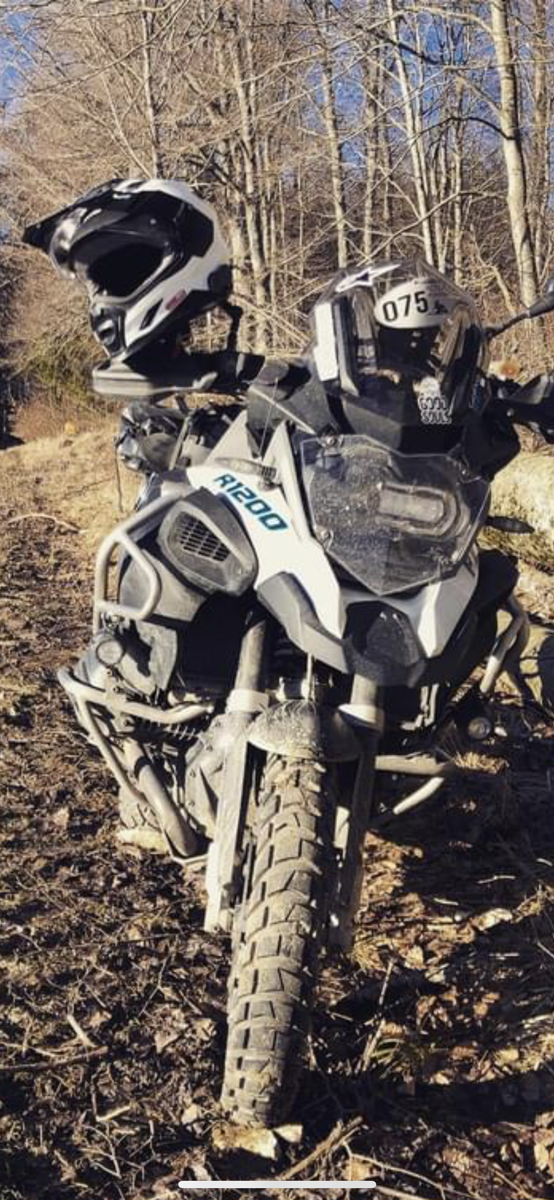

Hallo zusammen, zunächst hat der Händler mal ein Software Update drauf gespielt, aber ohne Erfolg.
was mir einfällt ist, dass der Fehler das erste mal aufgetreten ist, seit ich mit einem Scheinwerfer Schutz fahre. (Siehe Bild) Ihr hattet ja geschrieben, dass es vielleicht ein thermisches Problem sein könnte. Vielleicht überhitzt der scheinwerfer? Werde mal testen ohne das Teil. Wobei ja viele mit dem Schutz rum fahren ohne Probleme. Naja…
ich berichte.
Micha1200gs
Micha1200gs
24.04.2021
1.084
Könnte sein, das die Kühlung schlechter ist, aber irgendwie unvorstellbar. Oder es ist ein längerer Prozes in einen Thermischen Schaden.
