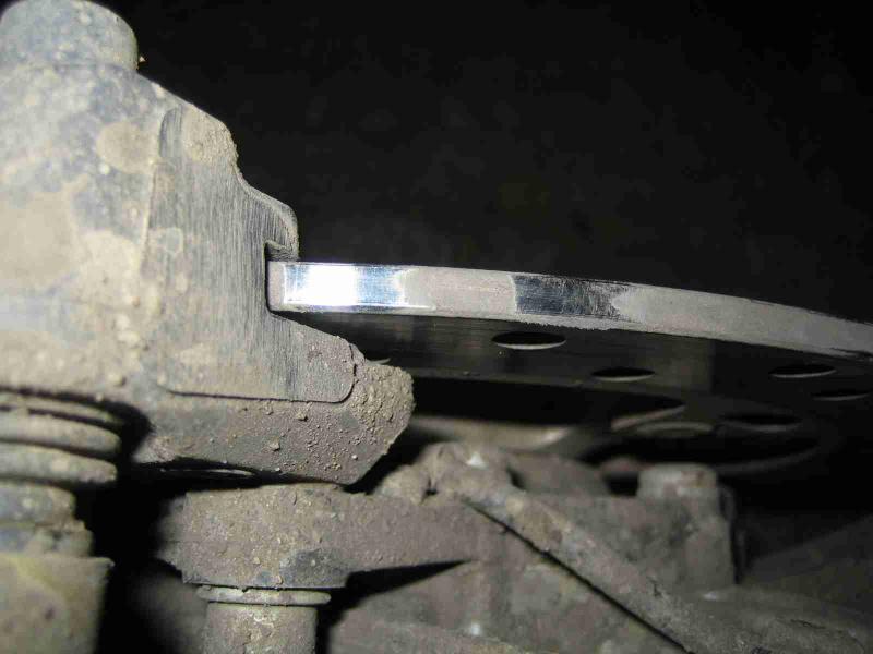

10°
vor 2 Jahren ca hatte ich das mal ausgerechnet, wenn ich mich recht erinnere sind es gewaltige 10°! Von blank bis blank an der dreckigen Bremscheibe gemessen.
Nervt mich bis heute, aber nicht mehr so doll wie am Anfang.
Und man fährt ja doch mal langsam (wohne in einer Spielstraße)

für den Beitrag, jetzt mag ich aber mein Geo- Dreieck nicht mehr an meine dann mit Edding beschmierte Bremsscheibe anlegen.
Wenn Du noch mal nach Willis Methode messen kannst, wäre ich Dir Dankbar.

ne ne, nix wie Willi.
10° muß reichen, schlimm genuch
gruß, basti

Dreisatz....
...ist die Lösung:
Wenn der Radumfang ca. 180 cm (ungefähre Annahme) beträgt und "ich" 4 cm (nach meiner Methode) zurücklege, dann entspricht das bei 360° Radumfang einem Winkel nach Bastis Methode von 8°.
Damit liegt das ganze Ergebnis unter Berücksichtigung der den Methoden innewohnenden Unschärfe in der gleichen Größenordnung. 8° ~= 10°
Einverstanden? ;)

ja Willi, so ist`s.
Aber der Radumfang ist eher 2m und n`büschen, also sinds bei Dir eher etwas unter 8°.
Immer noch zuviel

Umgekehrt geht natürlich auch:
10° nach Basti sind 5 cm nach Pytagoras :cool:

206cm Reifenumfang
ich gehe Radumfang der abgefahrenen Karoos messen, geht Ihr in die Garage
Karoo Blank Kardanspiel 7cm.
Willi, brauchst Du sonst noch Daten.
Mein Mathe LK liegt zuweit zurück.
Nehmt doch diese verflixte Messlatte nach Willi und gebt uns die Ergebnisse.

So..
jetzt war ich auch in der Garage.:D
bei 50% abgefahrnen TKC´s sind es 7 cm.:eek::(:confused:

Hi Kai,
jetzt nochmal ganz ernsthaft (von meiner Seite)
ich bin tatsächlich gerade nochmal zum Nachmessen gegangen. Es hätte ja auch ein blöder Ablesefehler von mir sein können, war es aber nicht.
Es sind wirklich nur knapp 4 cm. Nicht mehr sondern eher weniger!
Zu einer präzisen Fehlerzuordnung ist diese Messen aber nicht zu gebrauchen.
In der Bewegungskette befinden sich, von hinten nach vorne:
das Hinterachsgetriebe
Kardangelenk 1
Torsiondämpfer
Kardangelenk 2
Schaltgetriebe
Kurbeltrieb
Pleuellager o. und u.
Hab ich noch was vergessen?
Und überall ist Spiel vorgesehen.
Aus meiner Sicht sind aber nur im HAG ein problematisches, zu großes Spiel interessant und bei Verschleiss der Kardangelenke. Zu Letzterem dürften alle unsere HP2s noch zu wenig beansprucht worden sein (außer vielleicht Blubbers ;))
