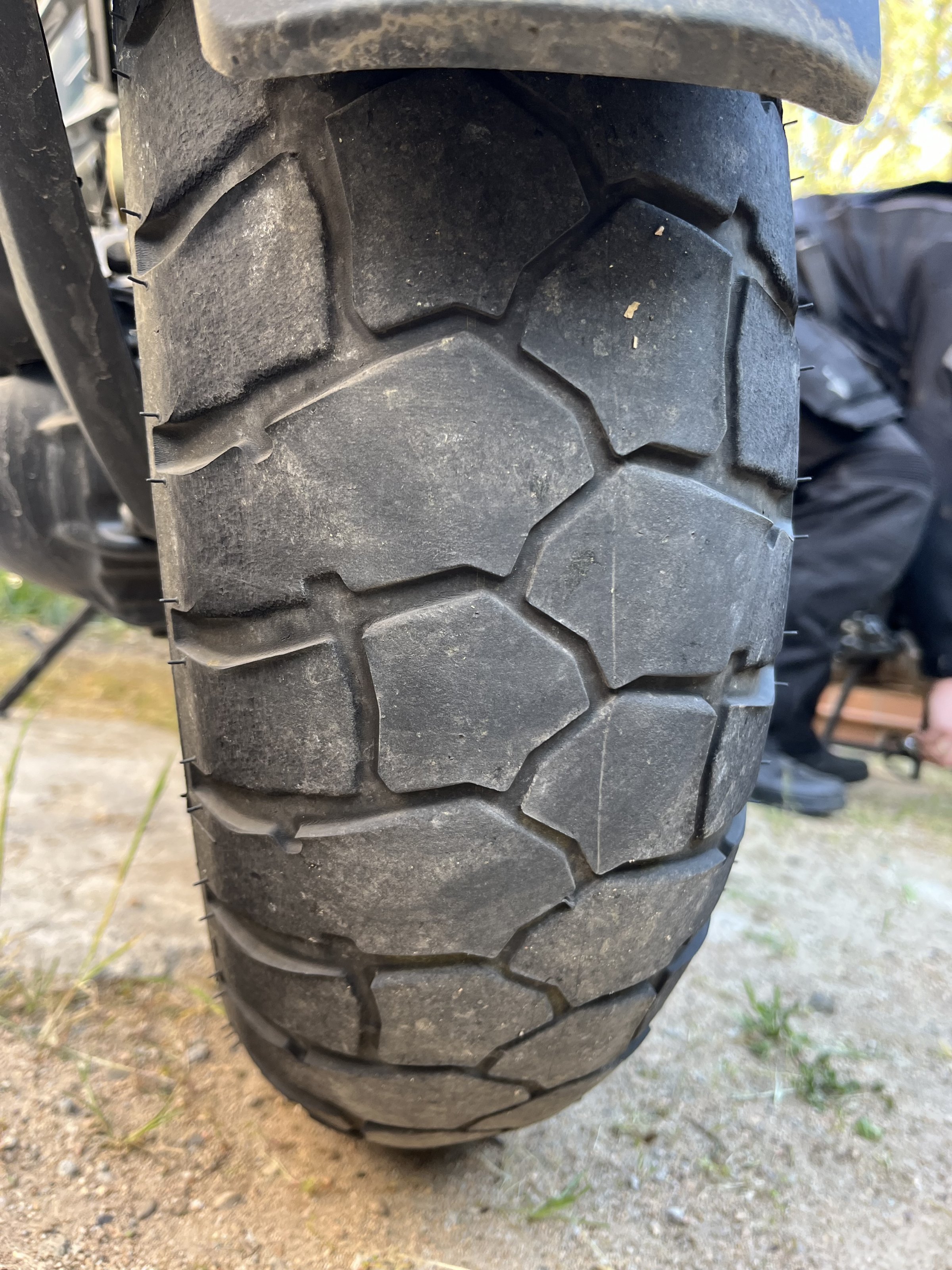

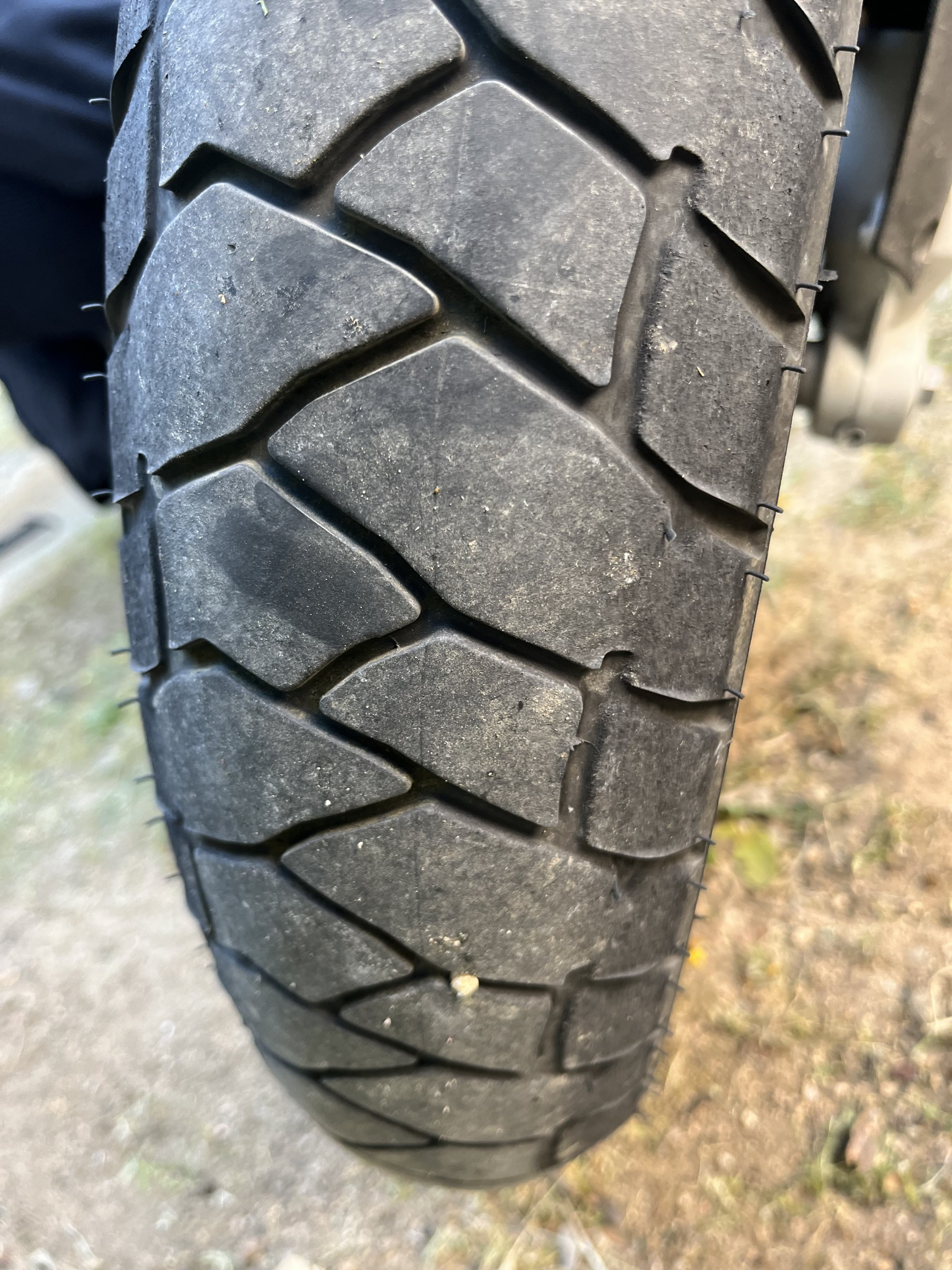

Moinsen
mein Vorderrad fährt sich außen mehr
als innen ab, beim Hinterrad ist es umgekehrt.
Motorrad R1250GS aus 2023. Laufleistung: 7500km. Viele Kurven, immer mit Sozia - manchmal noch plus Gepäck. Luftdruck vorne ca. 2,4Bar, hinten um 2,7Bar. Max
Idee: vorne weniger Luft, hinten mehr.
Was meint Ihr dazu?
Grüssings und Danke

Hinten definitiv die mindestens vorgeschrieben 2,9 bar.. Dadurch wird der Reifen etwas schmaler auf der Straße stehen bzw die Auflagefläche wird schmaler. Vorne würde ich normal die vorgeschriebenen 2,5 bar fahren dadurch gibt der Reifen weniger nach in Kurven und auch da wird die Auflagefläche etwas kleiner.
Bin mit meinen Anakee jetzt 5200km gefahren, immer alleine und da passen die Drücke recht gut wobei ich mit gear nur 78 Kilo wiege und ausschließlich alleine fahre. Deswegen fahre ich hinten auch 2,7bar.
Aber auch mein Vorderreifen verschließt außen mehr als in der Mitte weil ich vom Fahrstil her gerne in die Kurve rein Bremse.
wenn man den Druck eine Motorradreifens um 0,1 bar senkt, dann erhöht sich die Aufstandsfläche um ca 2%. Die Veränderung des Grip zur Aufstandsfläche ändert sich aber nicht linear., sondern weniger. Wer also glaubt, dadurch den Grip eines Reifens spürbar durch Veränderung dieser Aufstandsfläche zu ändern, unterliegt einer Selbsttäuschung. Aber das tun wir ja sowieso alle in einem Reifenthread meistens :)

Genau so sehen meine Anakee Adventure auch aus, allerdings auf der normalen GS.
Letztes Jahr viel mit Sozia und Gepäck unterwegs gewesen. Luftdruck wie angegeben aufgefüllt, also 2,5 vorne, 2,9 hinten…
Ich kann es nicht eindeutig erkennen, du hast auch starke Sägezahnbildung oder?

Sägezahn: Jepp, aber nur vorne

Hey fahre bereits den 3. Satz und es ist bei jedem ebenfalls so. Konnte lediglich durch etwas veränderte Fahrweise tatsächlich ca 1000 km mehr mit einem Satz fahre, aber das Laufbild blieb gleich!

Am Luftdruck liegt es nicht, sondern am Fahrstil. Flüssiger um Kurven fahren, mehr Schräglage, Fuss weg von der Bremse, mehr und früher Gas beim Rausbeschleunigen.

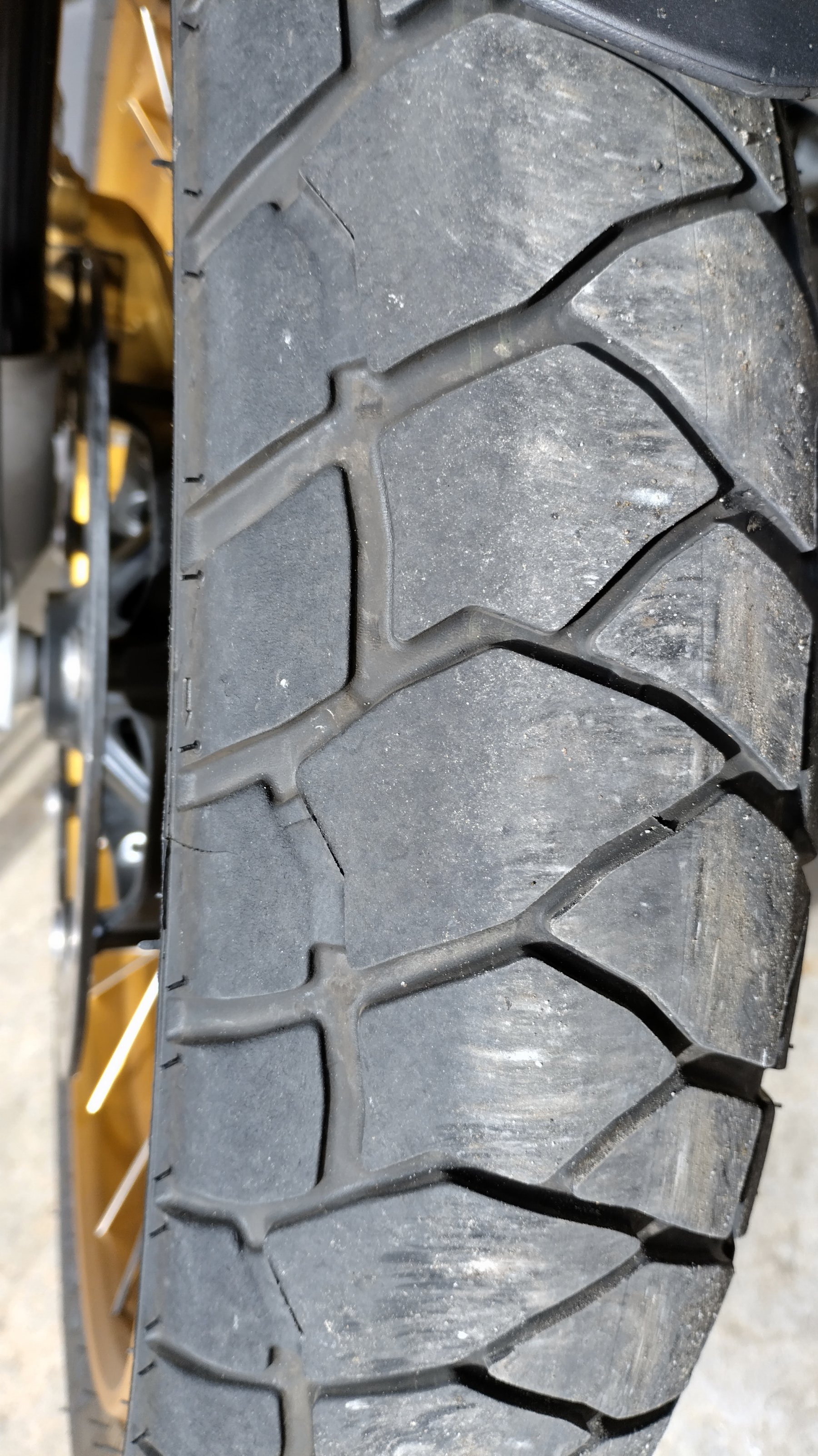

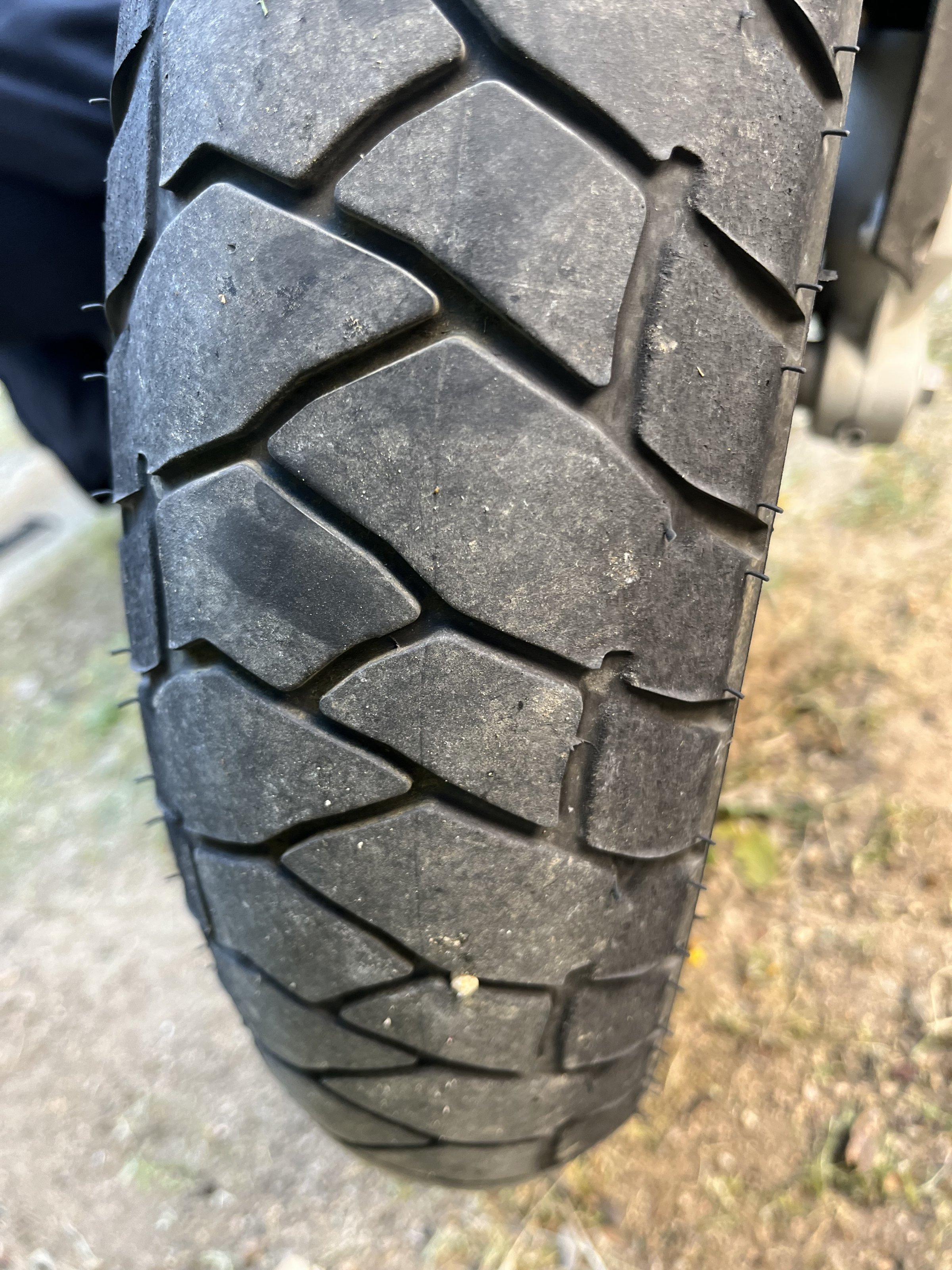

Hallo ich habe den Reifen auch auf meiner GS 1250 (keine Adventure). Mein Vorderreifen hat jetzt 5.500 km drauf, und sieht sehr ähnlich aus wie die auf Euren Bildern ...
meiner sieht so aus:
Nun meine Frage: Was meint ihr wie lange es der Reifen noch macht? Ich plane demnächst eine größere Tour (ca 2.500km) und ich überleg ob ich vorher noch einen Wechsel vornehmen muss!
Ach und ... der Hinterreifen sieht noch deutlich besser aus
Danke für Eure Einschätzung
Gruß JC

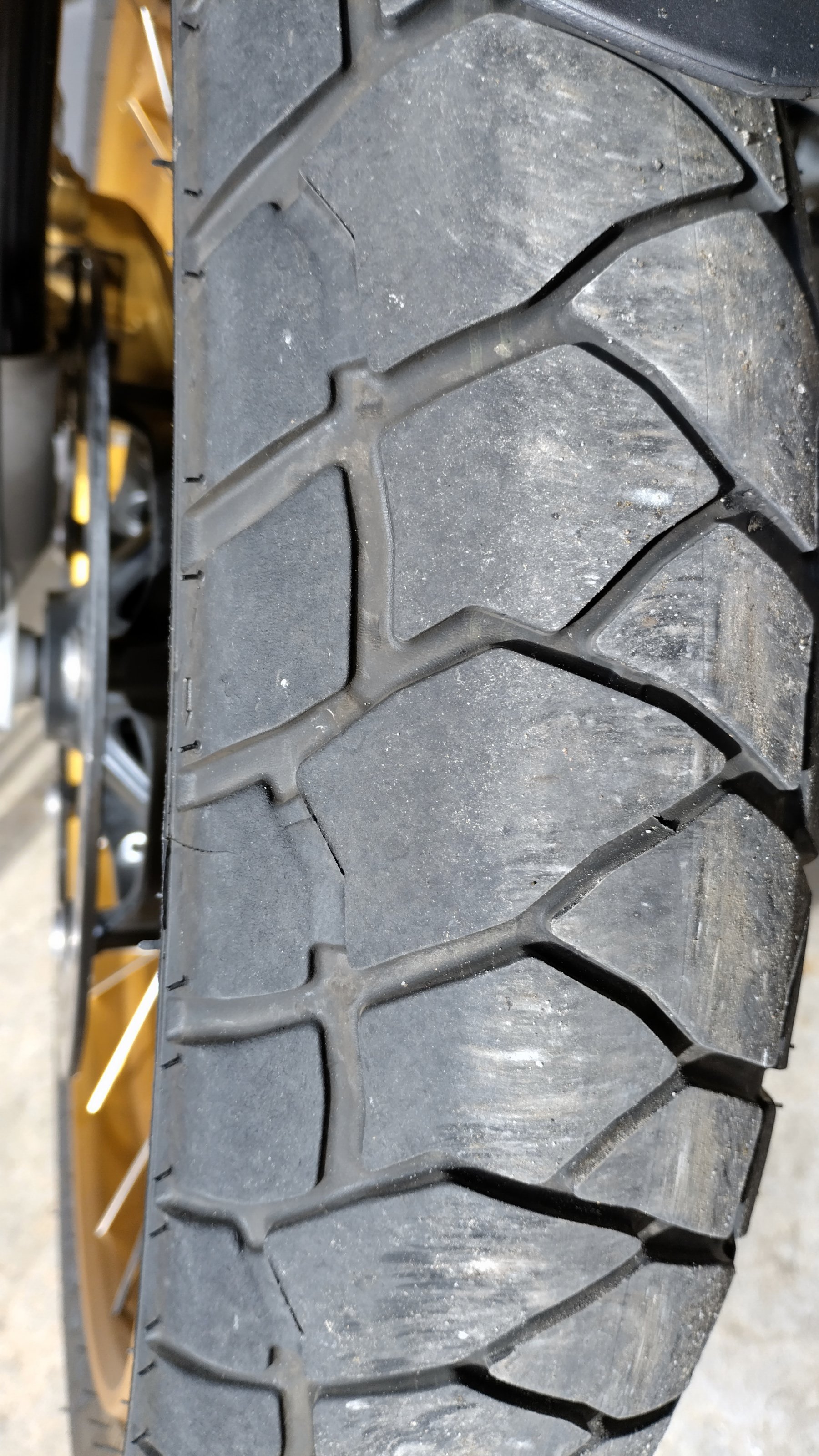

Gruß JC
Wenn ich das richtig sehe, dann ist der teilweise schon an der Abfahrgrenze.
Es muss ja immer über den ganzen Reifen ausreichend Profil sein.
Mach den runter, sonst Punkt!

Ist auf Bildern immer schlecht zu erkennen, für eine ordentliche Aussage sollte man den ganzen Reifen live sehen.
Der Anakee hat ohnehin nur wenig Profil auf dem Vorderreifen, ich glaube gerade mal 5 mm wenn er ans Moped kommt. Zur Not nachmessen und wenn man ein ungutes Gefühl hat austauschen bevor man Angst zu fahren hat.

Das was im seitlichen Bereich als Abfahrgrenze interpretiert wird, sind Verbindungen der Profilblöcke die zum Abstützen bei Schräglage beim neuen Reifen dient. Die Profileinschnitte davor und danach sind ja noch völlig in Ordnung und tief genug.
Was ich interessanter finde, sind die quer verlaufenden Kratzer auf der Mitte der Lauffläche und die im Bild rechts zu sehenden "Schleifspuren" am Reifen.
Ziehst Du das Moped an ner Schnur hinter Dir her wie bei Janosch die Ente? :engel:

Es ist wie Quhpilot sagt: Ich stelle das Moped auf die Rangierplatte (Hauptständer) und drehe dann... daher die Schleifspuren... zum Hinterherziehen ist die GS dann doch bissle schwer :rollleyyes:. Aber der Vergleich mit Janosch gefällt mir sehr gut :bounce:

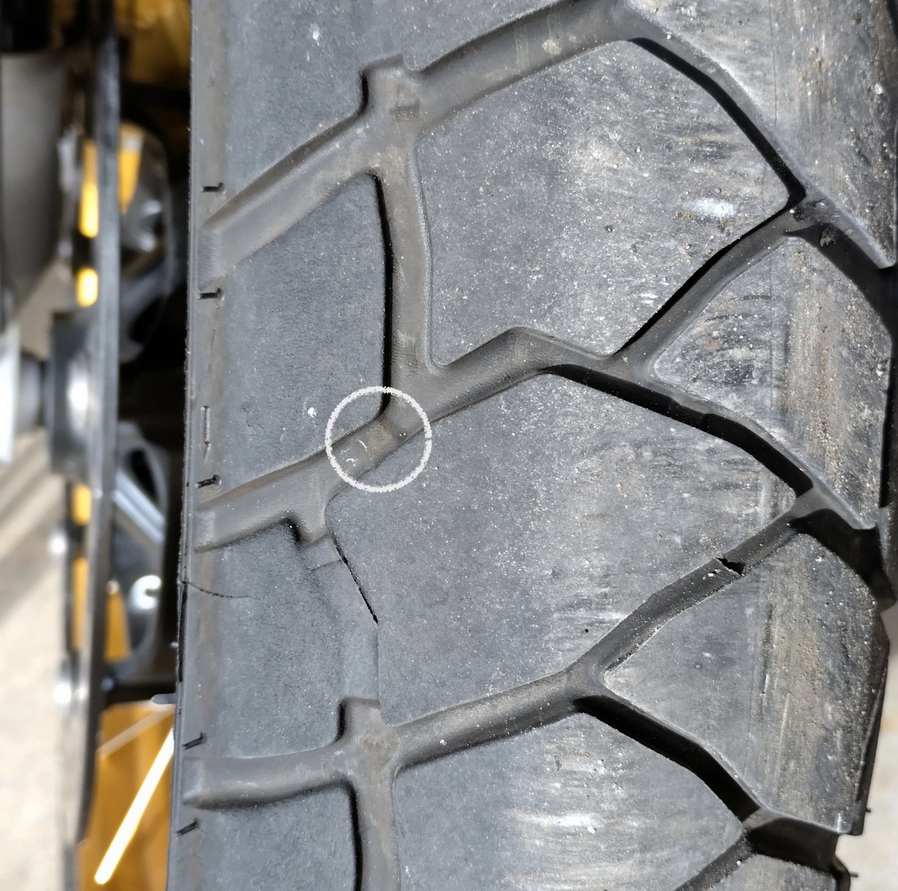

Weit entfernt ist der TWI (im weißen Kreis mit vermutlich 1 mm) aber nicht mehr und die Schultern machen einen dachförmig abgeflachten Eindruck. 2'500 Kilometer tät ich damit nicht mehr fahren wollen - am liebsten gar nicht mehr damit fahren.
Edit: Hab das Bild mit dem Kreis ganz vergessen:
Ich würde den also auch wechseln.

Hansemann, das mit den Verbindungen der Blöcke weiß ich. Schau nochmal auf das Bild. Genau auf Höhe der Achse ist ein Indikator, da ist auch schon fast nix mehr und wie wir alle wissen hat der Ondikator nicht die in Deutschland geforderten 1,6, sondern nur 0,8mm oder so.
Ich würde vorne mehr versuchen - Stollenreifen neigen dazu im Schulterbereich schneller abzunutzen und Sägezahn zu bilden wenn man so einen Koloss wie die GS zusammenbremst.
2,5 kalt steht AFAIK für vorne im Handbuch - d.h. voll beladen (wie Du schreibst) ist 2,4 zu wenig.
Oder so wie Serpel vorschlägt, einfach anders fahren. :bounce:

Je nach Tour und Fahrweise sollte der Reifen die 2500km noch bequem schaffen KÖNNEN.
Vorausgesetzt es geht nicht durch Frankreichs Grobasphalt oder Schotter.
Danach ist sicher Sense. Wenn dein Bauchgefühl grummelt (am Ende entscheidest DU ja), dann vorher wechseln. Meine MAA habe ich gewöhnlich um 10TKm gefahren. Das Meiste auf Urlaubstouren mit Sozia und Gepäck.
