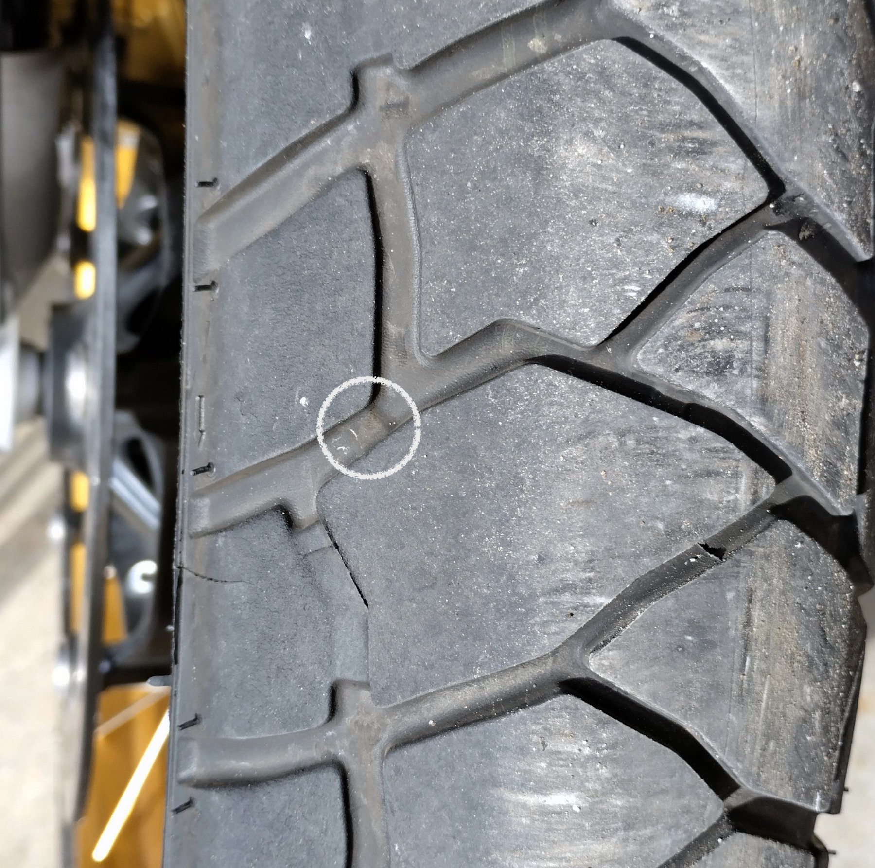

Diskutiere Laufbild Michelin Anakee auf GSA 1250 im Reifen Forum im Bereich Modellunabhängige Foren; So genau hab ich auf den Indikator gar nicht geachtet, aber: Stimmt! Wechseln!

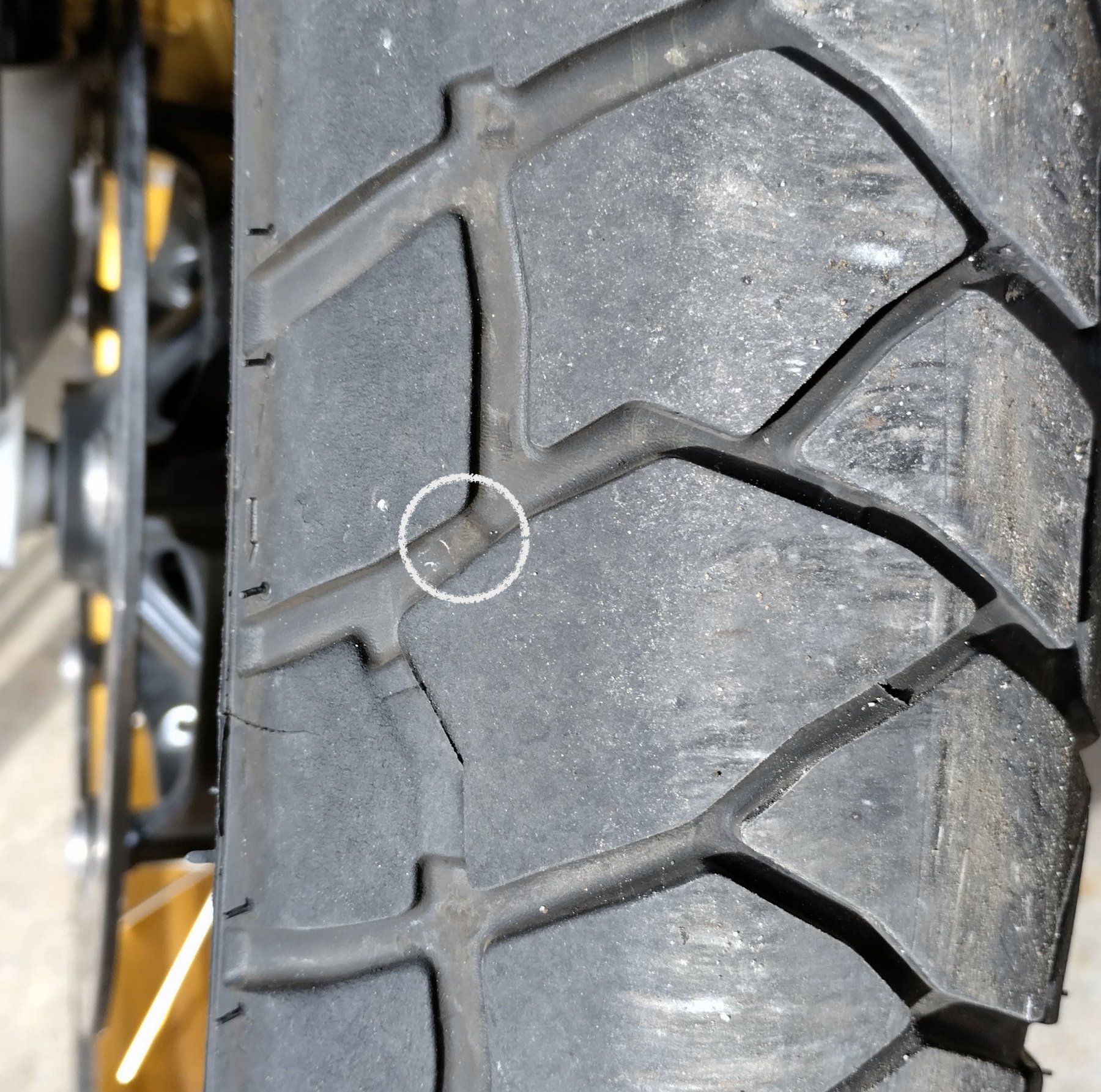

Weit entfernt ist der TWI (im weißen Kreis mit vermutlich 1 mm) aber nicht mehr und die Schultern machen einen dachförmig abgeflachten Eindruck. 2'500 Kilometer tät ich damit nicht mehr fahren wollen - am liebsten gar nicht mehr damit fahren.
Edit: Hab das Bild mit dem Kreis ganz vergessen:
Ich würde den also auch wechseln.

Hallo Serpel,
Danke für deine auführliche und (für mich) aufschlußreiche Analyse .... das mit der "dachförmigen" Abflachung kam mir auch schon so vor. Spannend finde ich, dass Du das auf dem Bild "sehen" kannst.
Ich denke ich werde meinem "Bauchgrummeln" wie "emdee / Mirko" es genannt hat nachgeben und (zumindest versuchen) noch vor der Reise einen neuen Satz zu bekommen und dann "entspannter fahren ....
Danke an ALLE die auf meine Anfrage geantwortet haben ... hat mich in meiner Einschätzung bestätigt. .... Das ist das Gute an diesem FORUM :happy:
