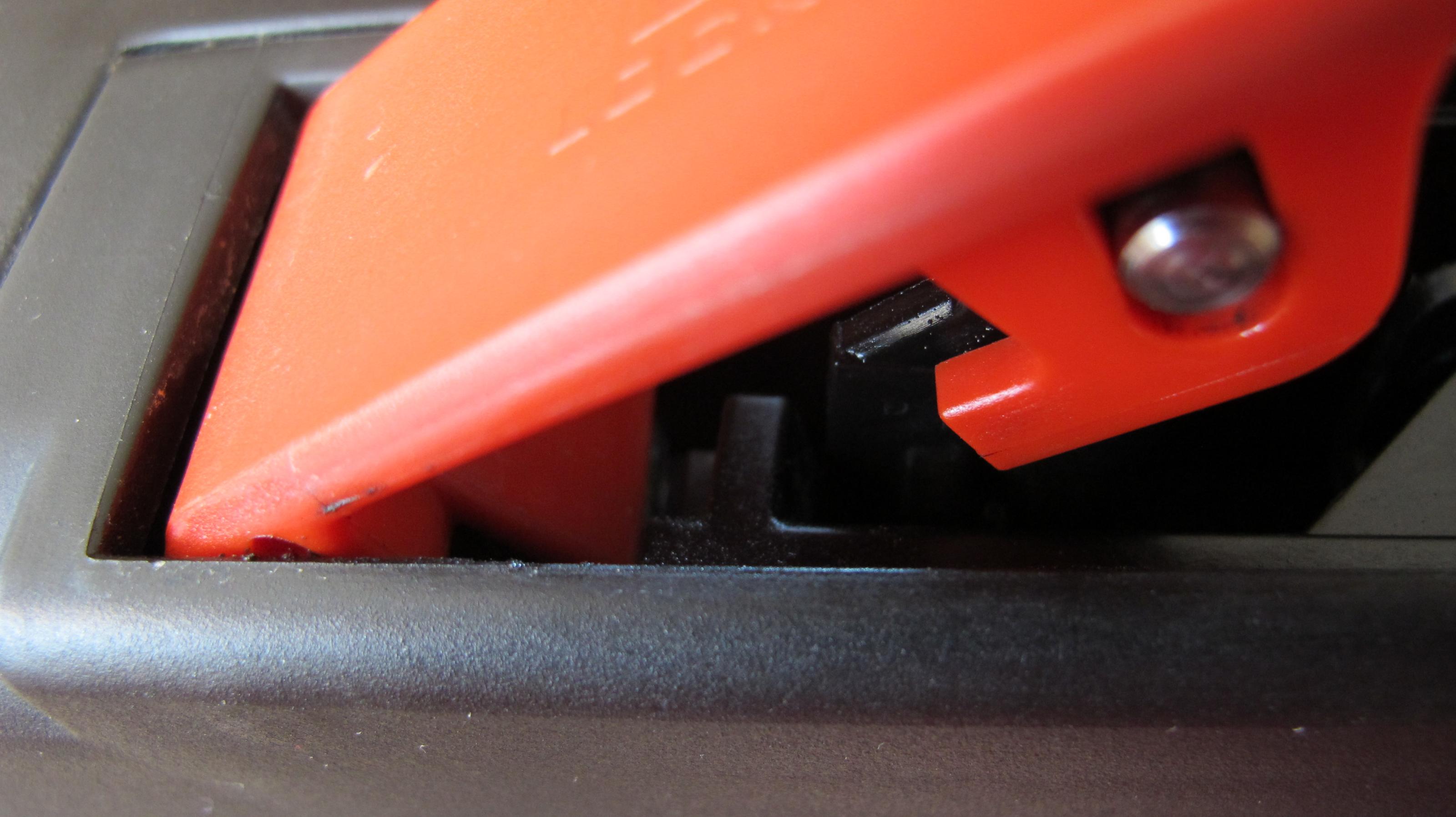

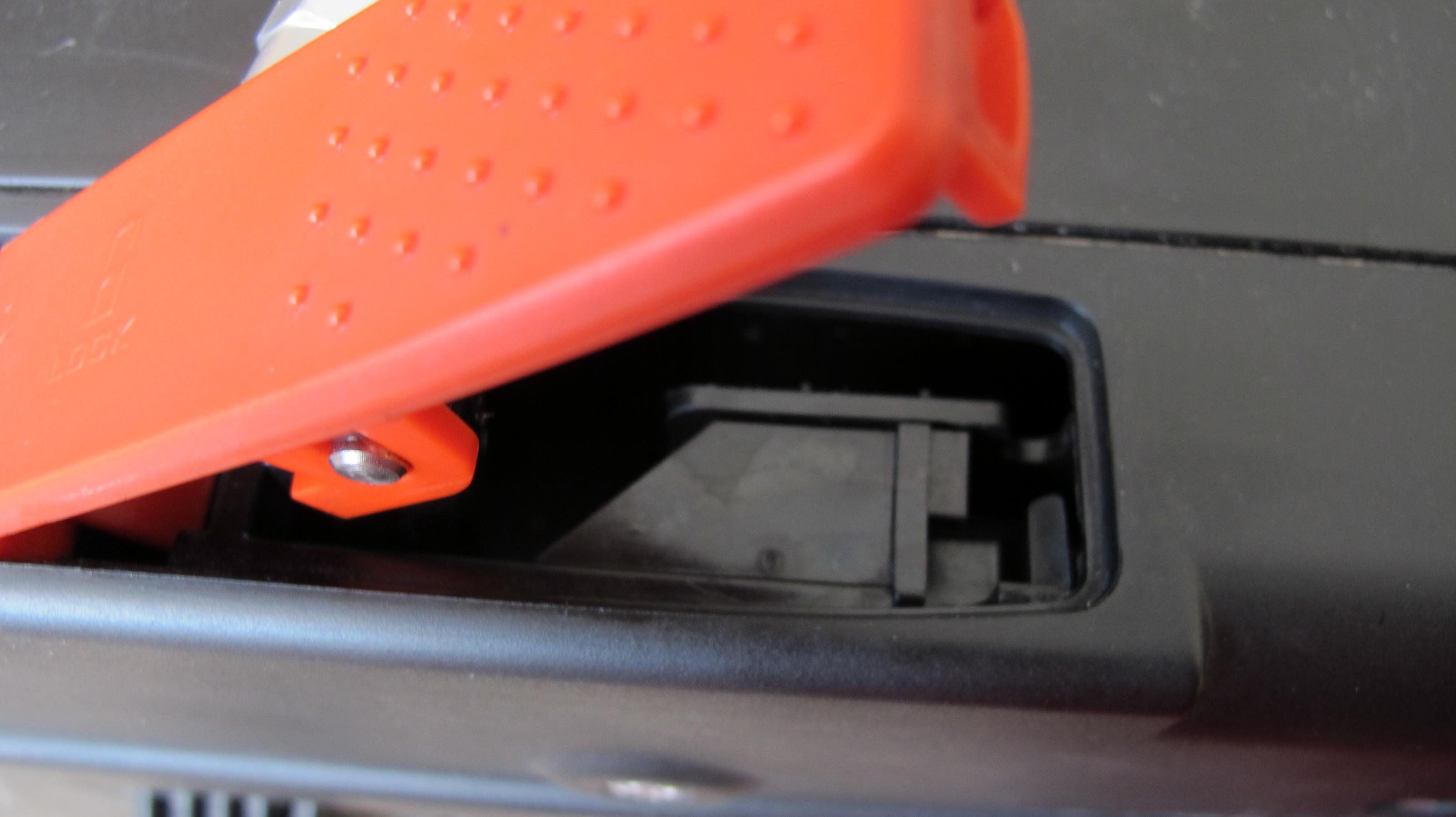

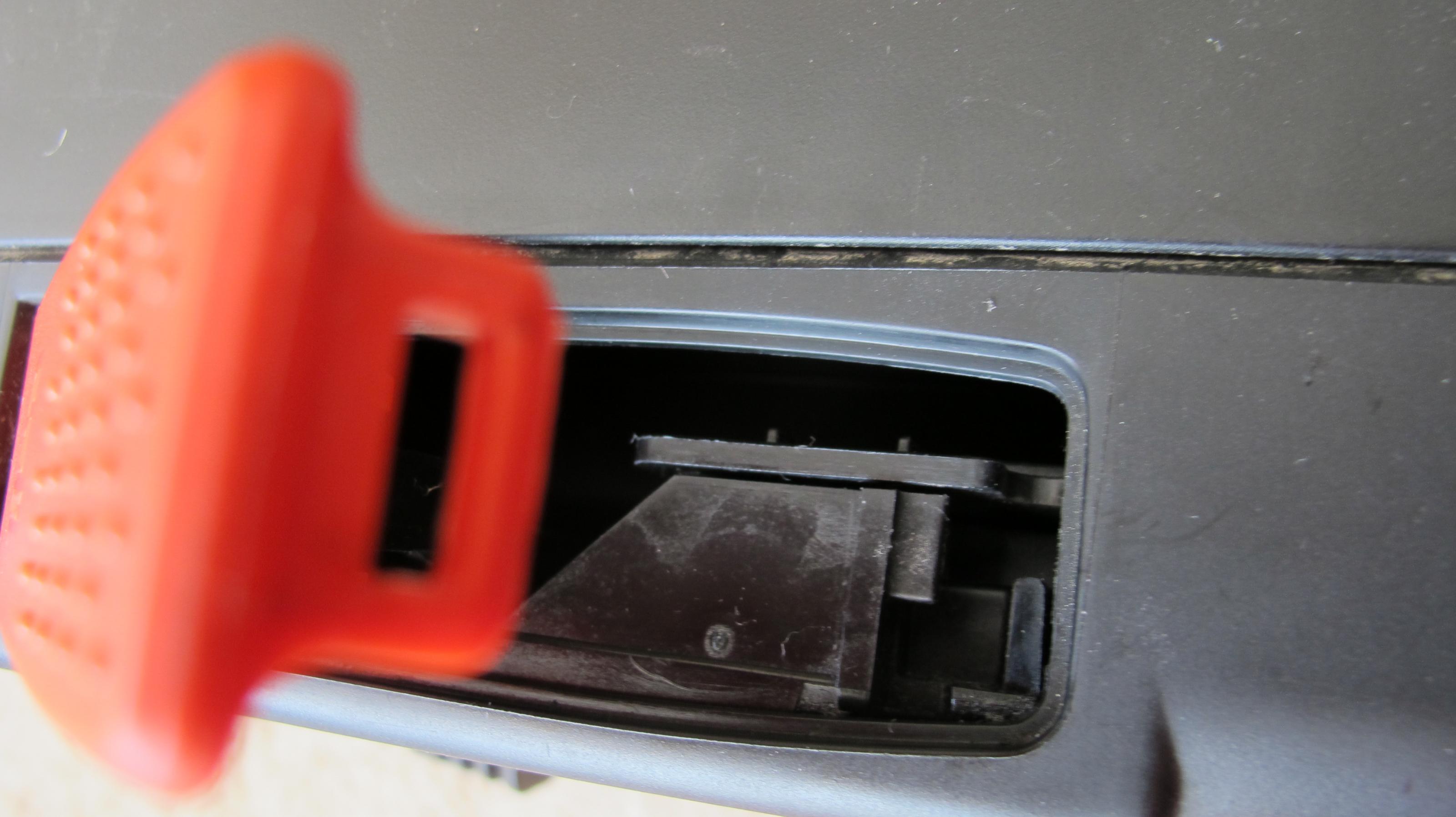

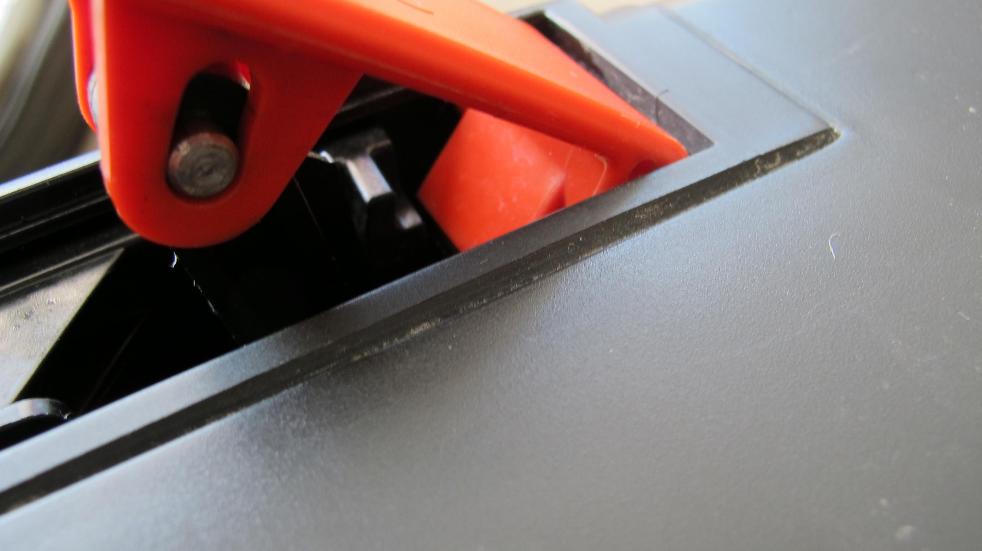

nachdem in der Bastelecke keiner eine Antwort hat, versuche ich es hier nochmal.
Wer hat für das Vario-Topcase eine Reparaturanleitung oder wer hat es schon auseinandergenommen ?
Nach einem Sturz läßt sich der Bügel nicht mehr umlegen und der rote Deckel unten springt beim betätigen vom
roten Schalter nicht mehr von alleine auf bzw. klemmt.
Variokoffer 001.jpg Variokoffer 004.jpg Variokoffer 002.jpg Variokoffer 005.jpg
Vielen Dank schon mal !!
