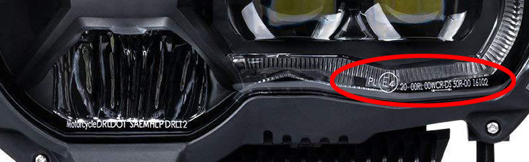

Leider stelle ich mir die Frag warum sich immer alle so schwer tun wenn sie was ändern wollen aber hier die Lösung schau mal HIER (Anzeige)
Gruss Robert
gerd_
gerd_
17.04.2004
19.214
Hi
Vielleicht fehlt das E-Prüfzeichen?
Um die serienmässige LED-Scheinwerfereinheit einbauen zu können muss die Leuchteneinheit bereits busgesteuert sein.
An der Einheit gibt es keine Anschlüsse für Stand-, Abblend-, Fernlicht und Masse, sondern das Ding möchte einen LIN-Busbefehl bekommen.
Den Versuch ohne LIN haben wir schon hinter uns. Alternativ kann man natürlich einen Konverter zwischenschalten der die Signale der 3 "üblichen/alten" Strippen in "LIN" übersetzt.

Lieber Gerd
bis jetzt wusste ich deine ratschläge zu schätzen aber bevor man Bellt sollte man schauen ich habe extra geschaut ob eins drauf ist habe selbst mal LED Scheinwerfer an einem Jeep nachgerüstet auch aus dem Fernen Osten das einzige was den TUEV Menschen interessierte ob ein E-Zeichen drauf war und das war es Thema durch und da es die GS mit LED gibt wird es da kaum dumme fragen geben und der Scheinwerfer ist Plug&Play was ein riesen vorteil ist aber nix für ungut mehr als Probieren kann man es eh nicht.
Gruss Robert
gerd_
gerd_
17.04.2004
19.214
Hi Robert
Ich wusste noch gar nicht, dass ich Belle. Früher hab' ich immer gebellt.
Womit hast Du Probleme?
Dass ich auf ein E-Prüfzeichen hinweise oder auf die Tatsache, dass ein LIN-Bus notwendig ist? Was daran ist falsch?
Nicht immer Alles auf sich beziehen und gleich "ogschmochd" sein wie man bei uns sagt. Meist beziehe ich mich auf die ursprüngliche Frage des Beitrags.
Alles und nichts? ;)
Die Lampe aus dem Link oben hat sowohl ein E-Prüfzeichen und ist laut Beschreibung
Directly replace Original Halogen Headlight,plug and play!
Ich finde es aber korrekt darauf hinzuweisen, da gerade die Kinesen speziell bei LED ziemlichen Schrott liefern.
Mein Bruder war bis vor wenigen Wochen beruflich als Entwickler mit dem Thema beschäftigt:
- Prüfzeichen / Prüfungen werden gerne mal einfach draufgedruckt / gefälscht
- Reklamation schwer bis unmöglich wenn kein deutscher Händler zwischengeschaltet ist (bei 480,- Eumel ist das schon zu beachten)
- LEDs sterben oft an schlechter Konstruktion und oder minderwertigen Bauteilen
- oft steht Cree drauf und drin sind Fälschungen / was anderes
- Produkteigenschaften wie z.B. Plug&Play, Lichtstärke, -farbe stimmen auch nicht immer oder varieren stark je nach Charge.
