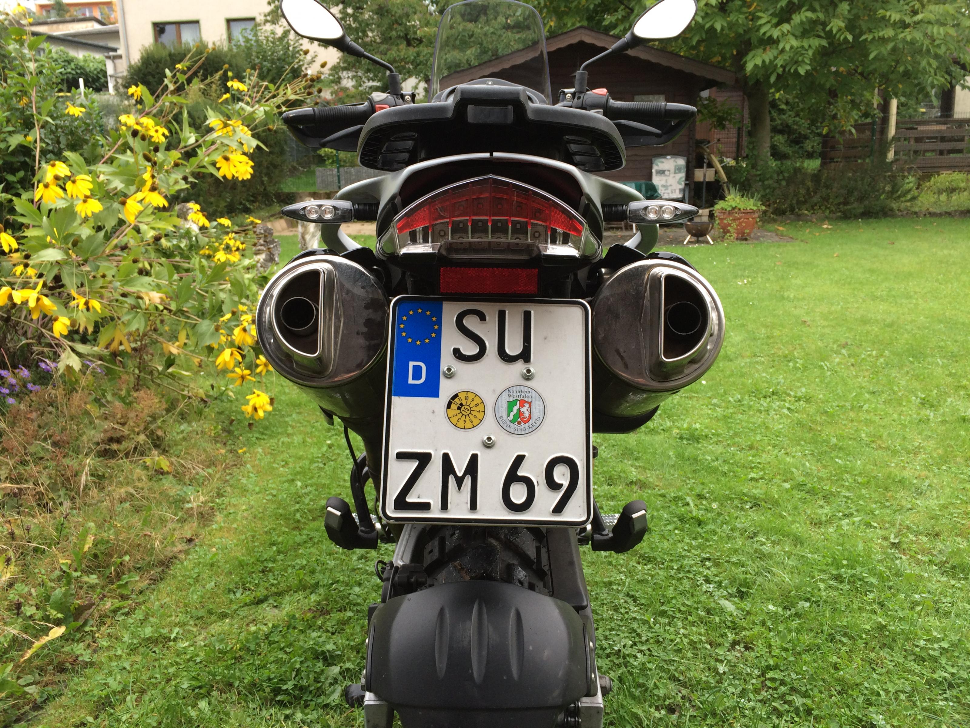

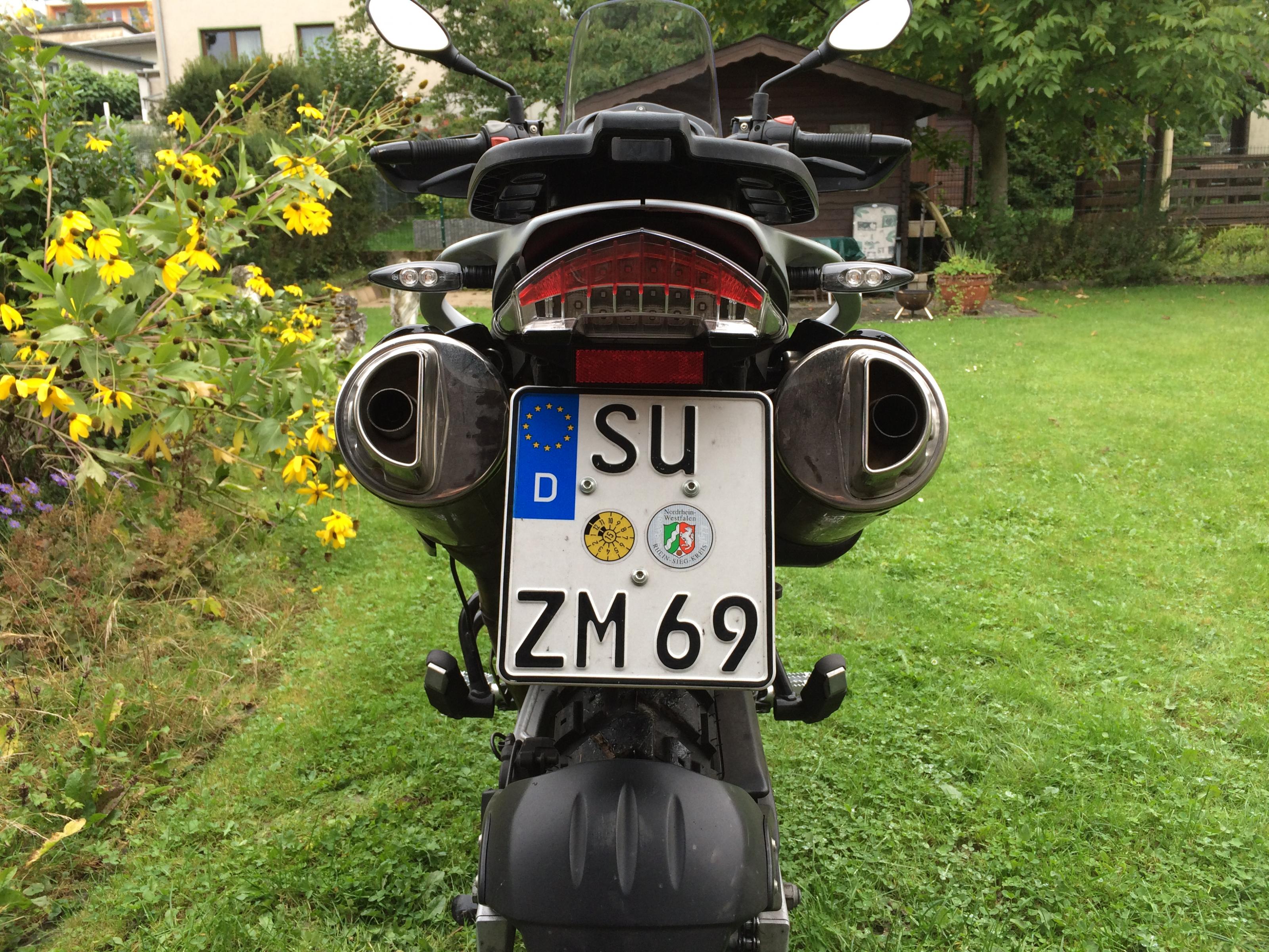

LED Rücklicht:
Ich habe das Rücklicht der 1200er GS gewählt. Das konnte ich inkl. Kabelstück mit Stecker gebraucht erwerben.
- Kennzeichenträger demontieren
- Rücklicht demontieren
- Kabelstück an Kabelenden der GS anlöten und mit Schrumpfschlauch überziehen.
- Kabelbelegung (Original Kabelstrang zum Kabelstück des neuen Lichts):
--- braun (Masse) an braun
--- grau/schwarz (Rücklicht) an grau/rot/gelb
--- grün/rot (Bremslicht) an grau/schwarz/gelb
- Rücklicht an Kennzeichenträger montieren
- Kennzeichenträger montieren

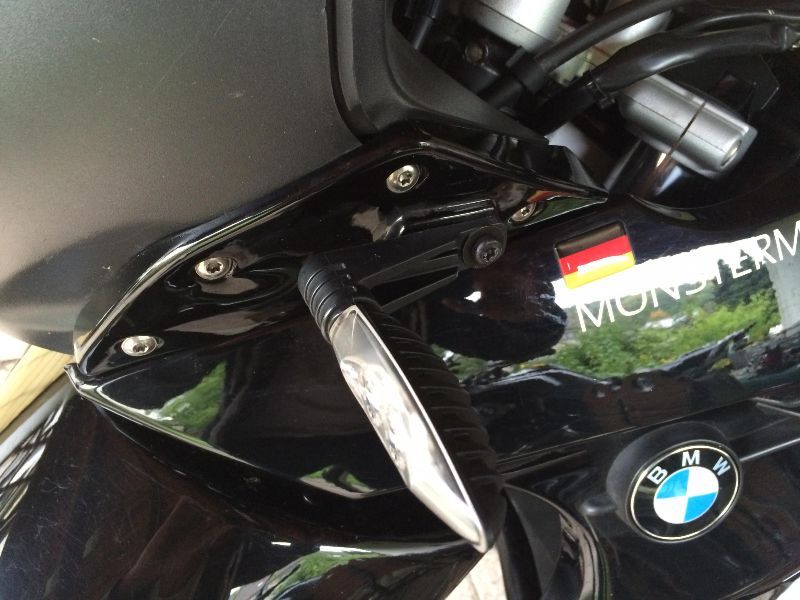

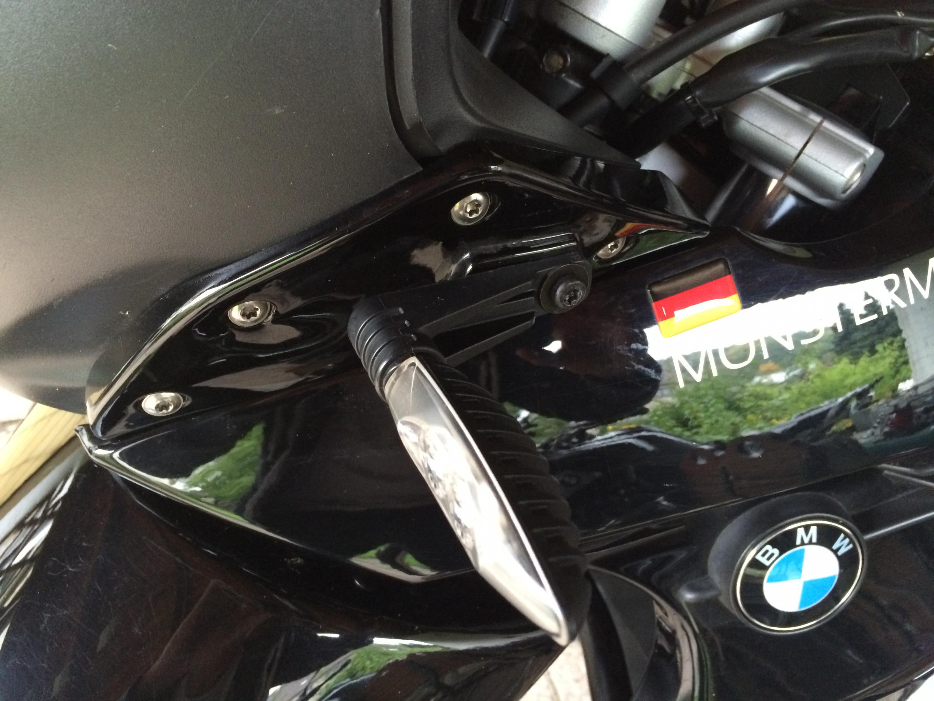

LED Blinker:
Hier konnte ich günstig die Blinker einer K1200R erwerben. Als Blinkerrelais habe ich das Kellermann R2 gewählt.
- Verkleidung vorne demontieren
- Batterie ausbauen
- Kunststoffabdeckung vor Lenkkopf demontieren

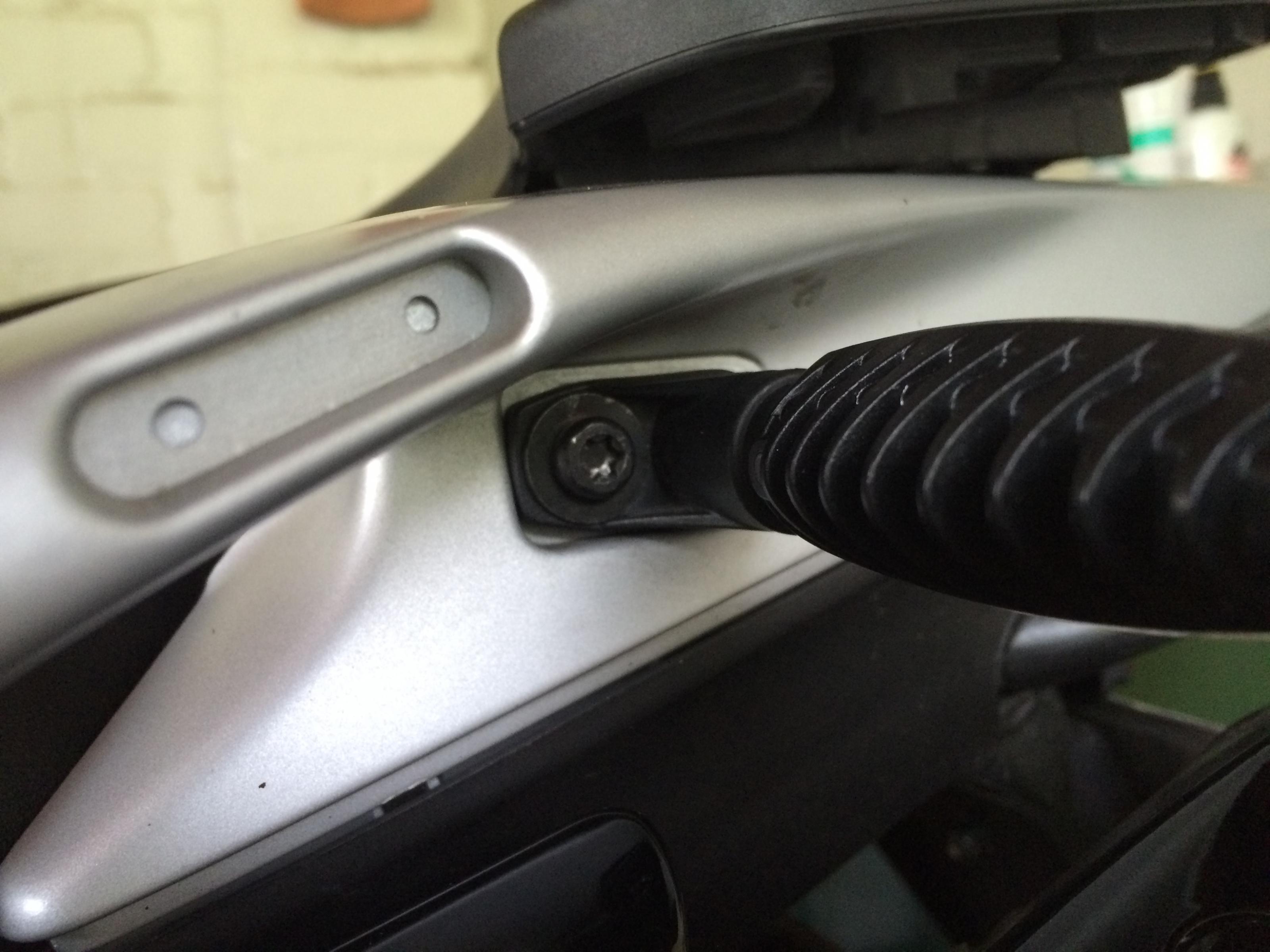

- alle vier Blinker demontieren

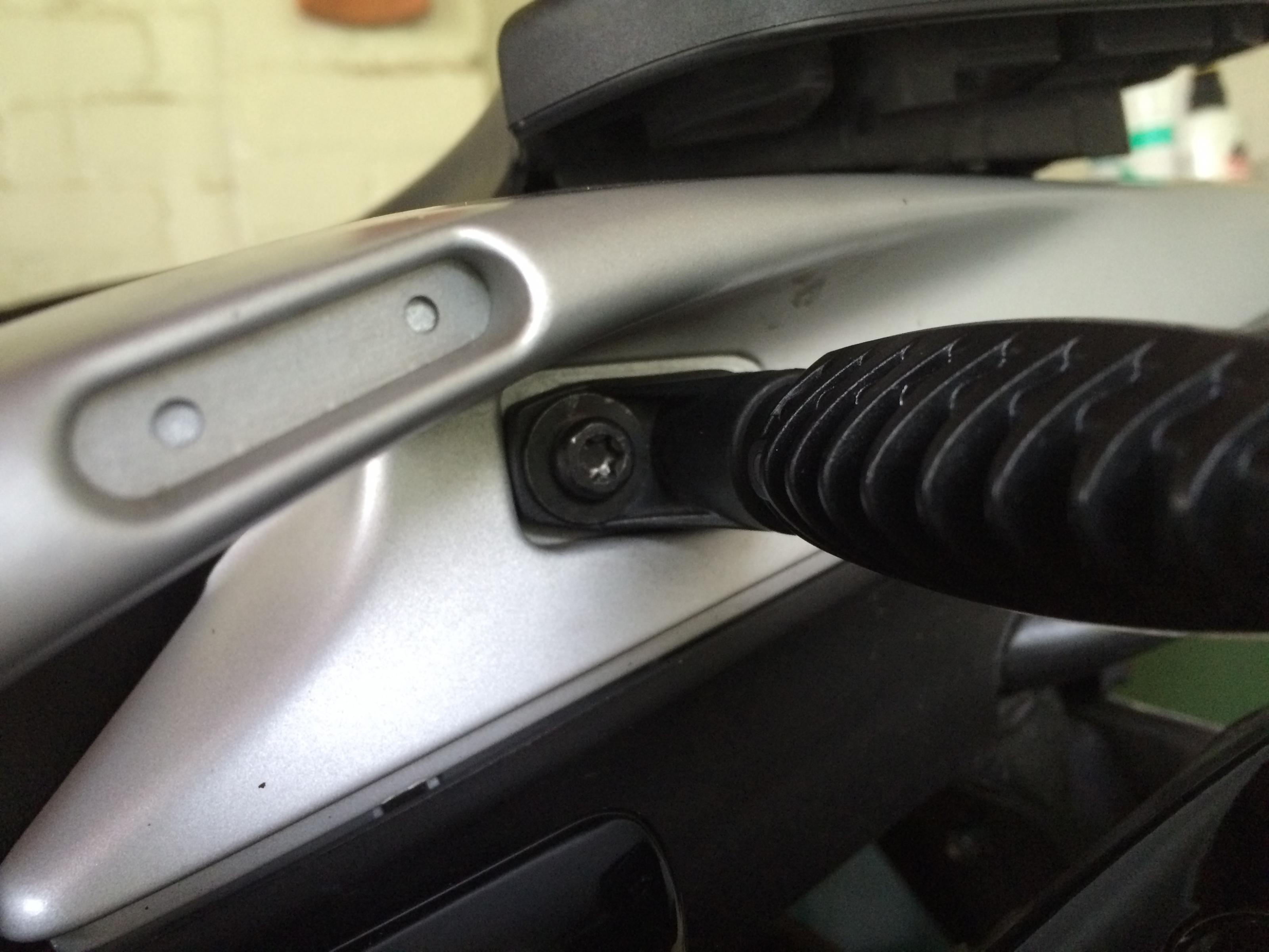

- an den LED Blinkern die "Rastnase" entfernen (Dremel, Proxxon, ...)
- Durchgangslöcher für die Kabel an der GS auf 10mm aufbohren
- Befestigungslöcher an den Blinkern mit einem kleinen Fräser (Dremel oder Proxxon oder ...) zu einem Langloch auffräsen, damit eine Befestigung bei der GS möglich ist. Das Maß kann man gut vom alten Blinker oder dem vorderen Blinkerdreieck übernehmen (es gibt wohl auch Originalblinker, die vom Lochbild passen)
- Blinker montieren und mit den Originalschrauben befestigen

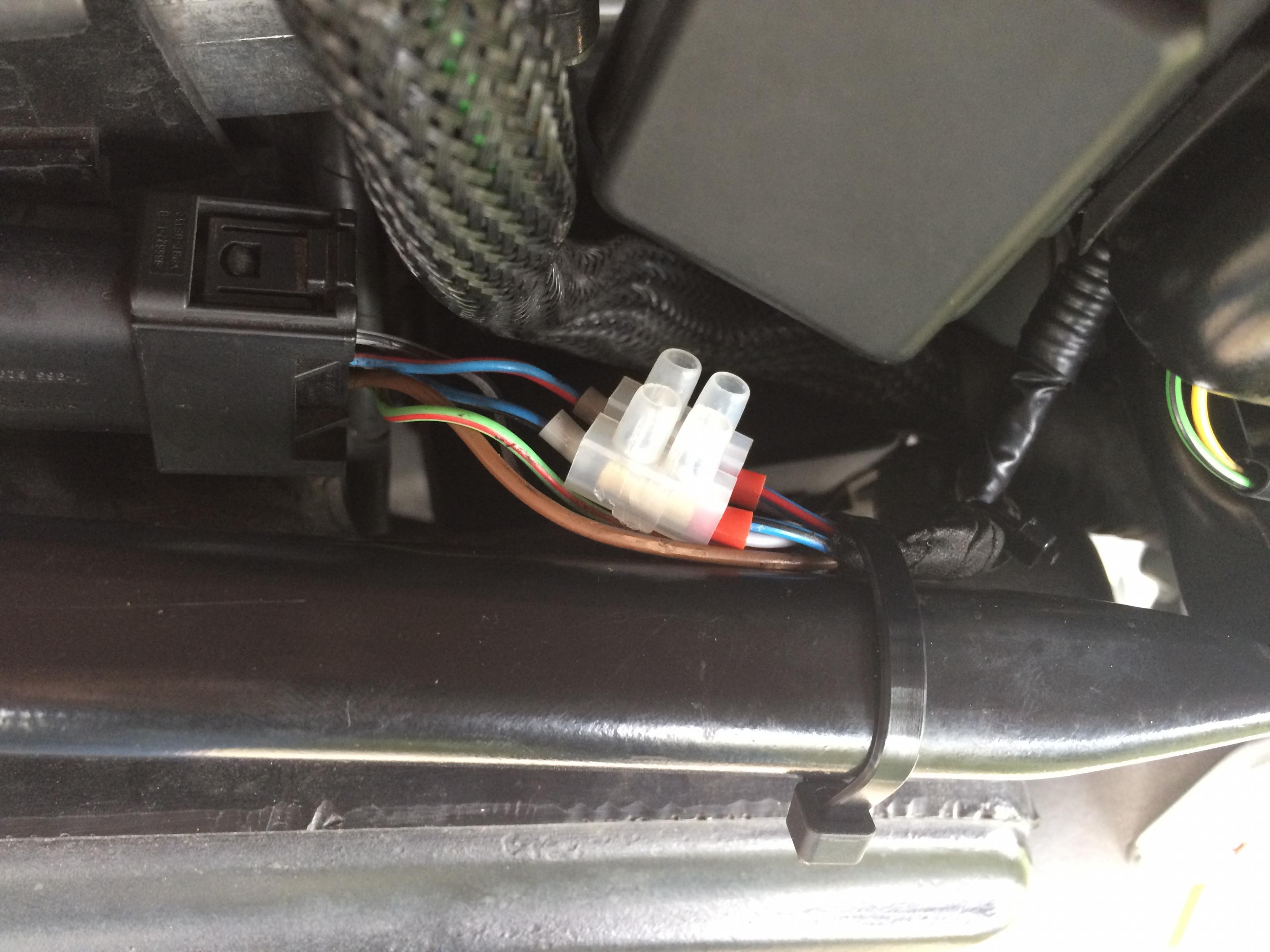

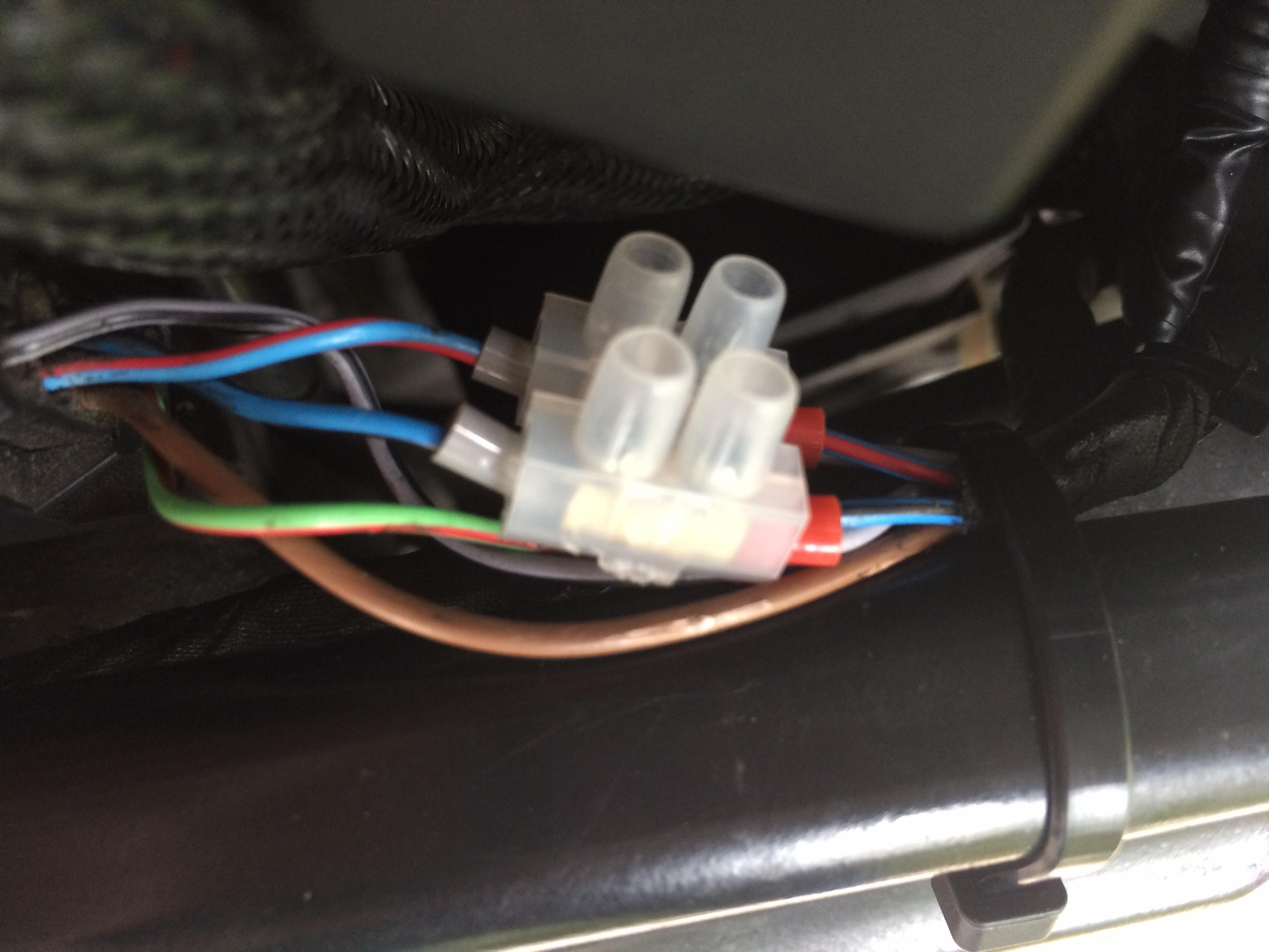

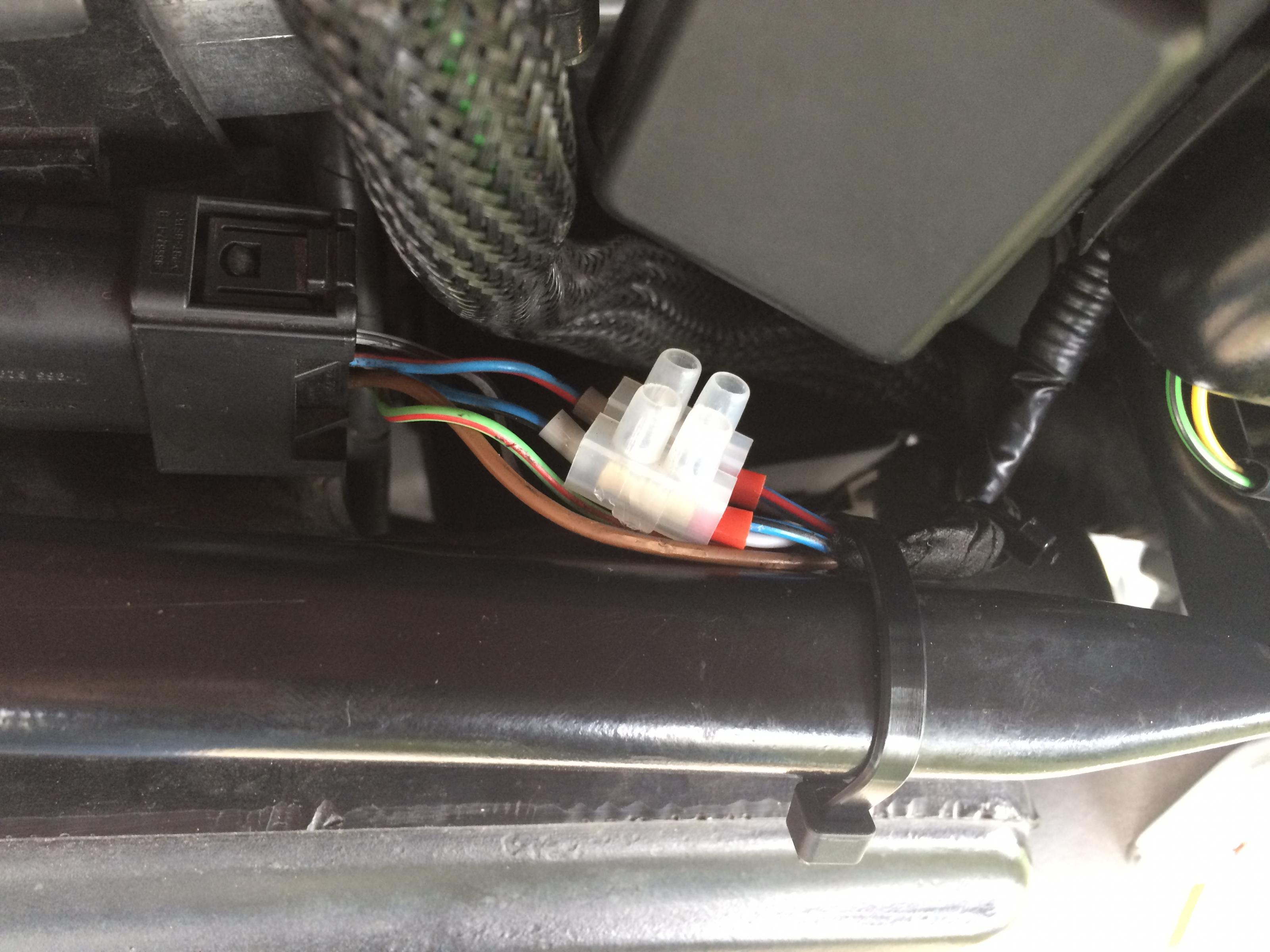

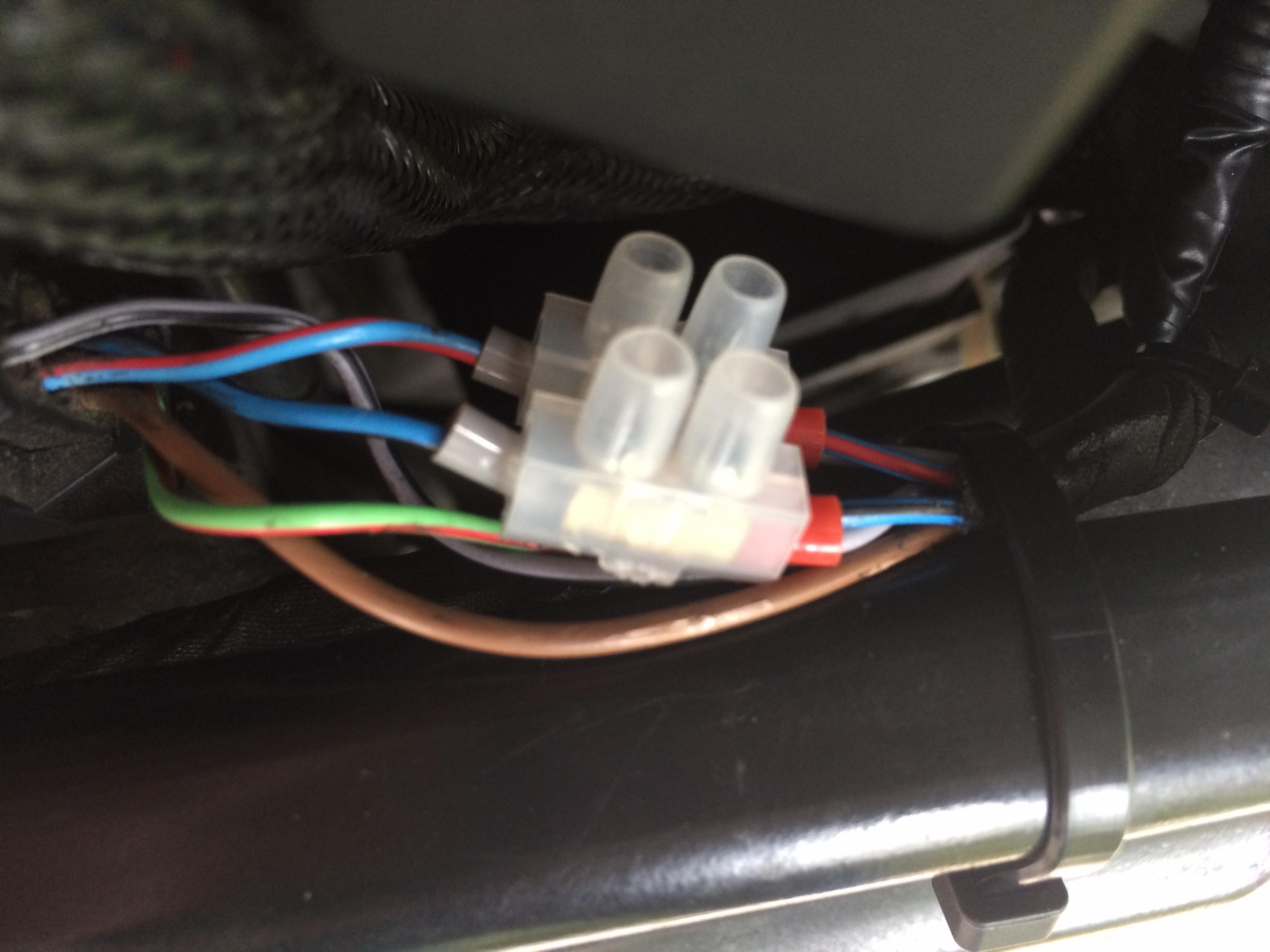

- die Verbindung zum Kabelstrang der GS erfolgt zum Zwecke der eventuellen Demontage mittels Lüsterklemmen (Aderendhülsen nicht vergessen) (ich hatte keine passenden Kabelschuhe zur Hand)
--- braun ist bei der GS Masse, blau ist Plus
--- bei den LED Blinkern von der 1200er ist das gleich

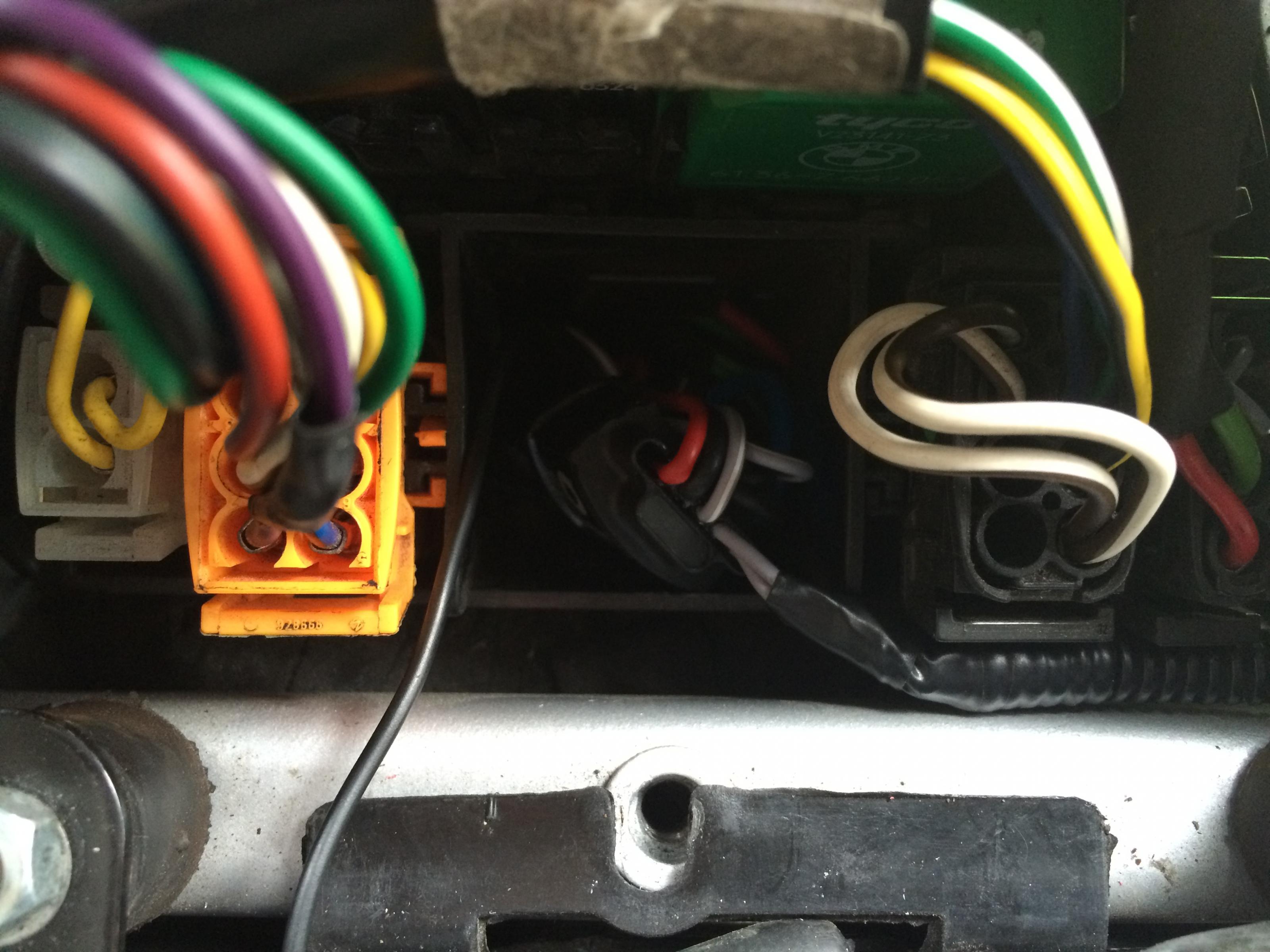

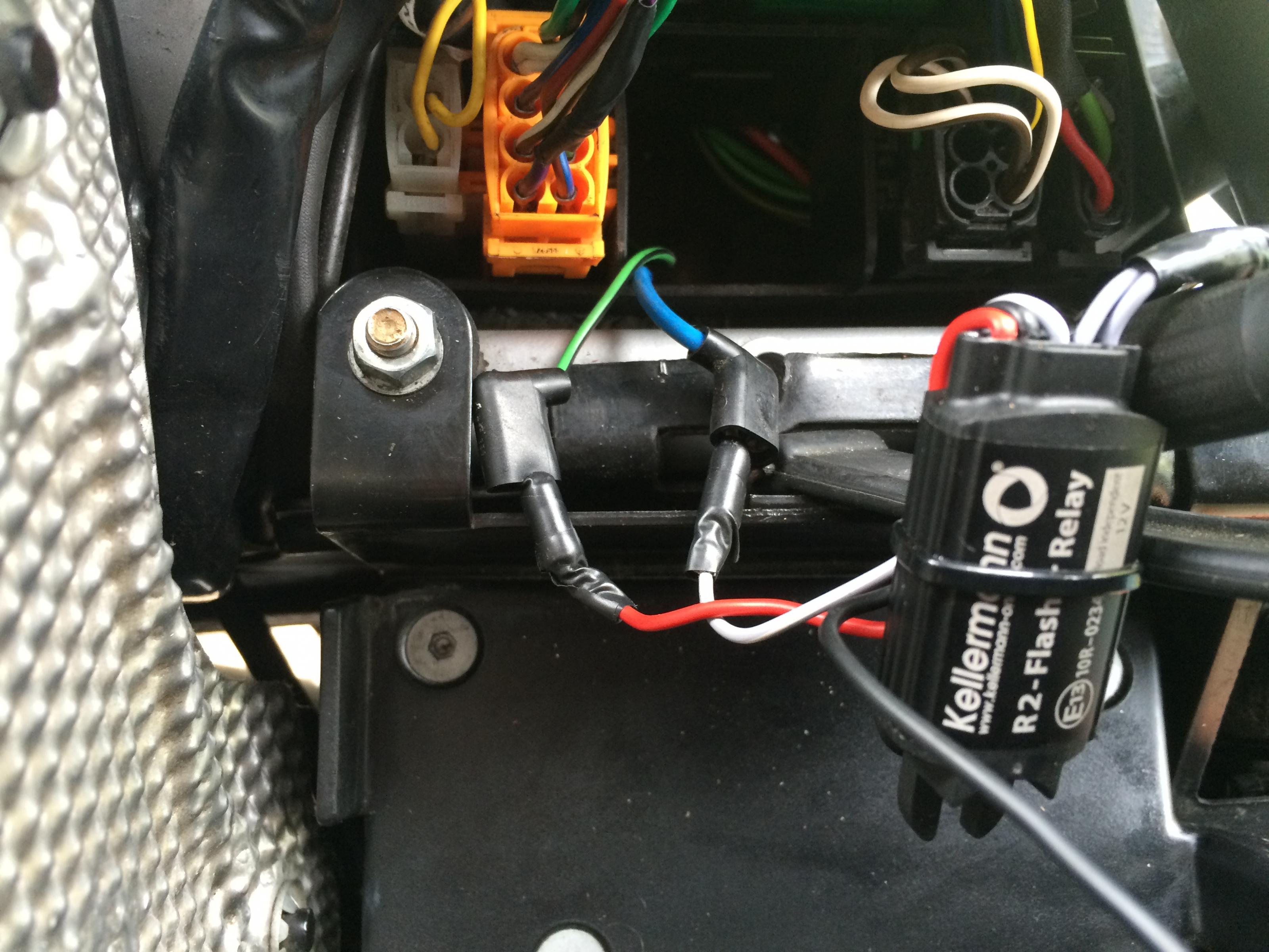

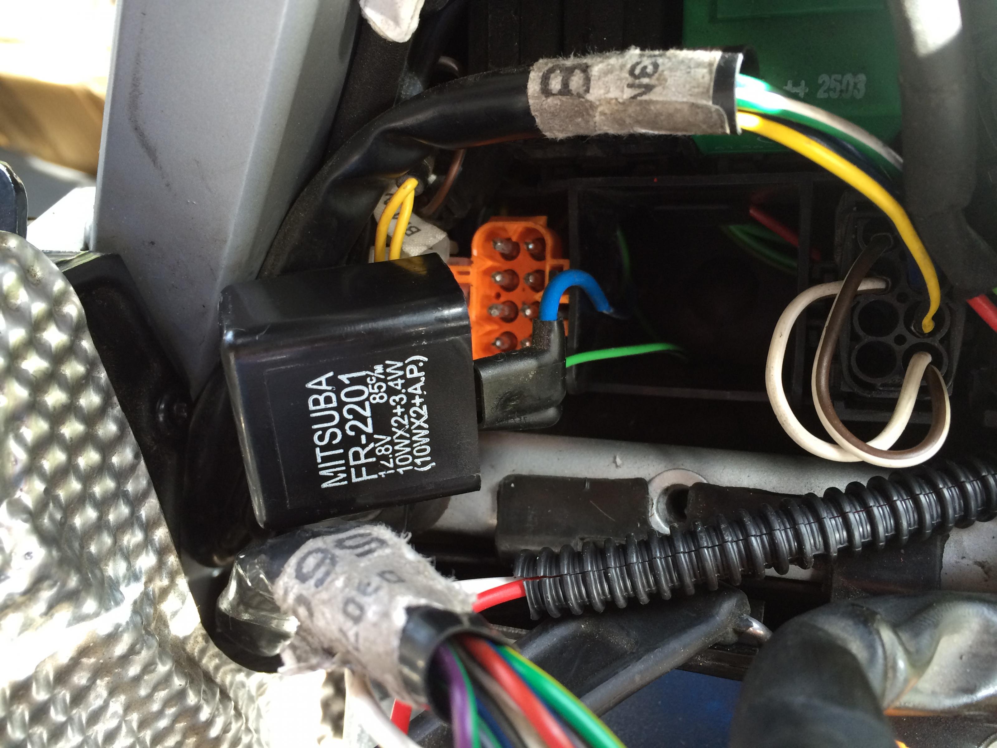

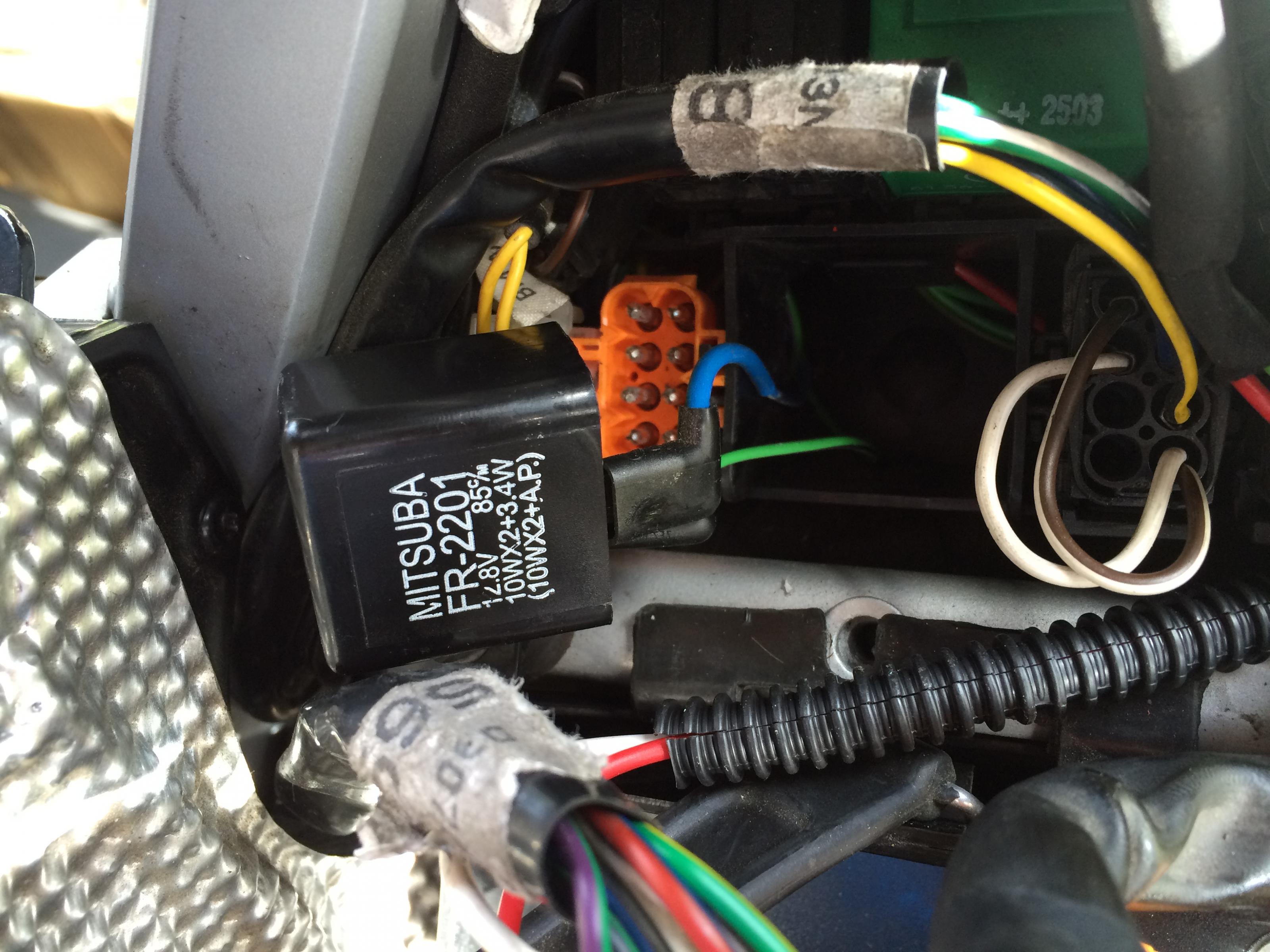

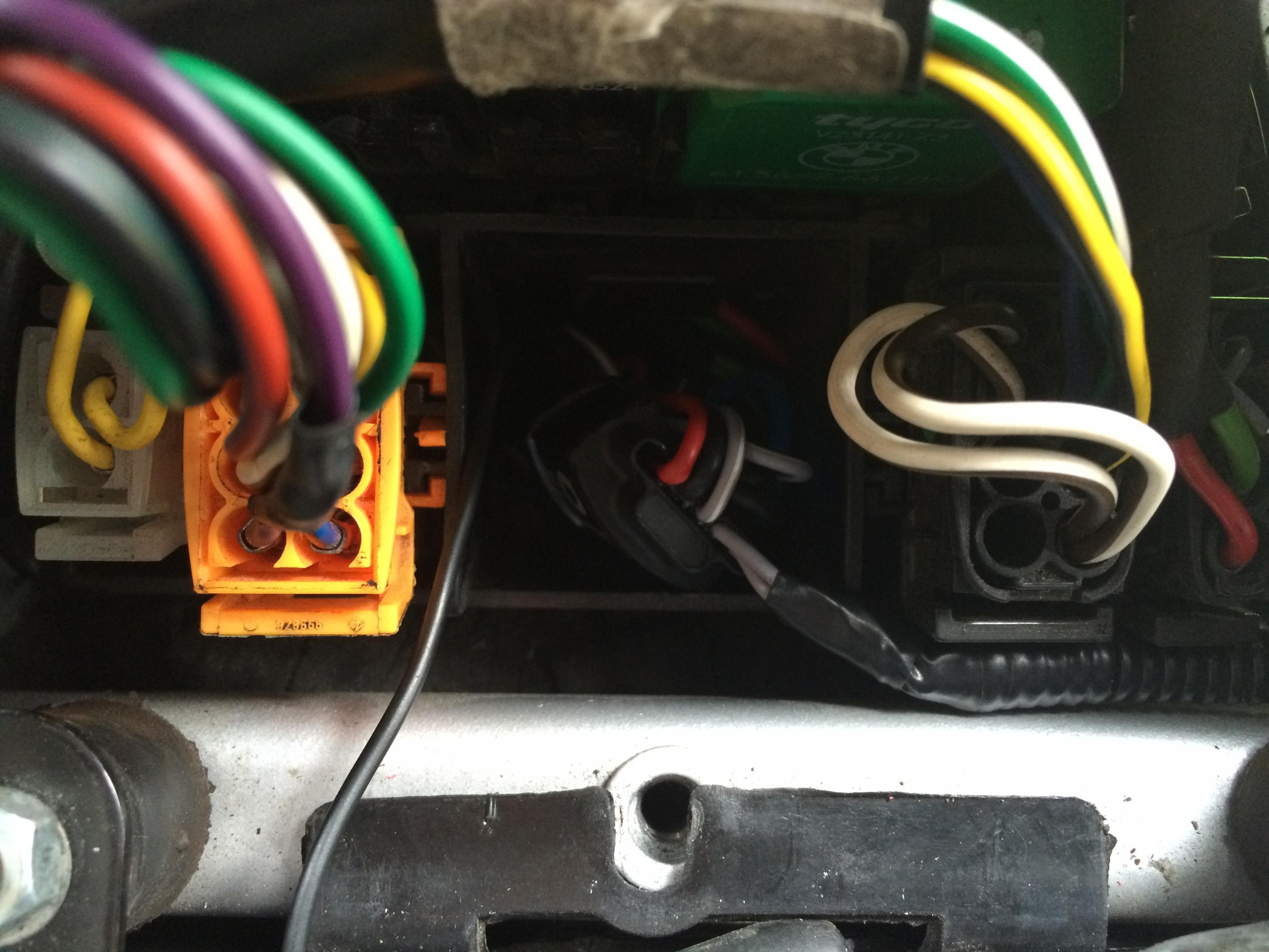

- Blinkrelais (sitzt vor der Batterie unter der Kunststoffabdeckung) entfernen

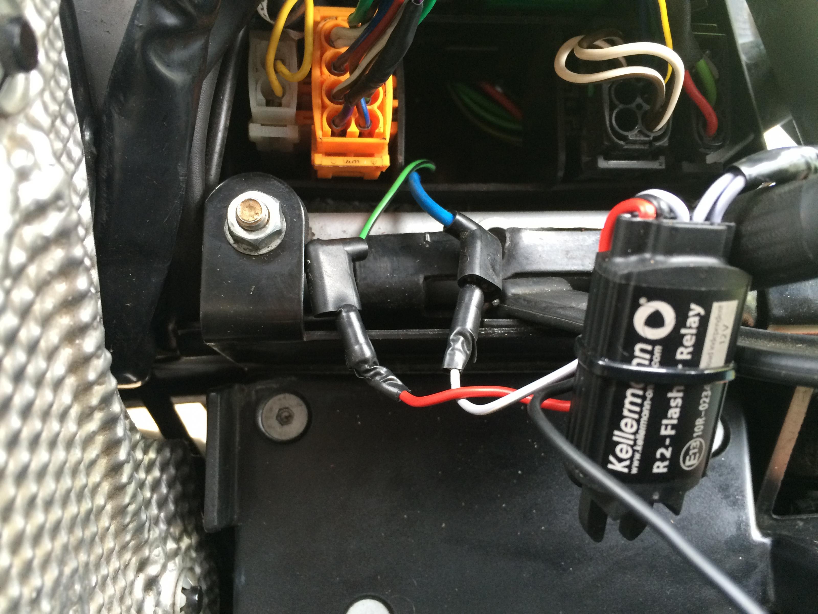

- Kellermann R2 an die beiden Kabel anschließen (GS zu Kellermann)
--- blau/weiß (Zündungs-Plus) an grau/weiß
--- grün/schwarz (Dauer-Plus) an rot
--- die Masse des Relais (schwarzes Kabel) habe ich an die Schraube geklemmt, mit der die Kunststoffabdeckung befestigt ist
- die beiden grauen Kabel des Relais habe ich mit einem Kunststoffschlauch ummantelt und an der rechten Fahrzeugseite nach hinten geführt. Auf Höhe der Sicherungsbox habe ich diese mit dem Kabelstrang der GS verbunden (GS zu Kellermann)
--- blau/rot (Blinker links) an grau (egal welches)
--- blau/schwarz (Blinker rechts) an grau (das Andere von beiden)
- Kunststoffabdeckung montieren
- Batterie einbauen
- Test - klappt alles!
- Verkleidung vorne montieren

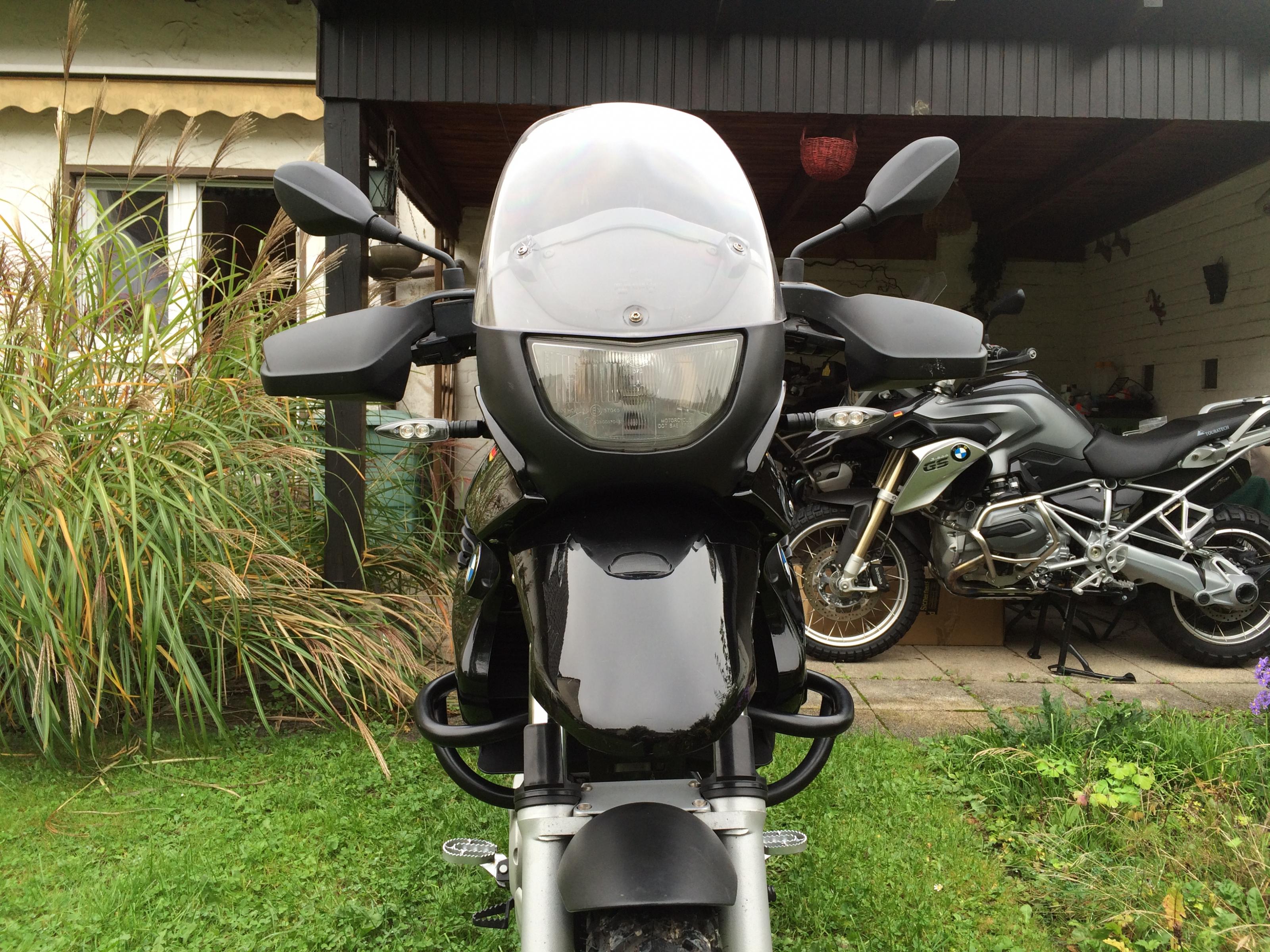

Hier noch Bilder, wie das Ganze aussehen kann.
IMG_2266.jpgIMG_2282.jpgIMG_2283.jpgIMG_2284.jpgIMG_2285.jpgIMG_2279.jpgIMG_2280.jpgIMG_2289.jpgIMG_2291.jpg
Und jetzt viel Spaß beim Nachbauen.
