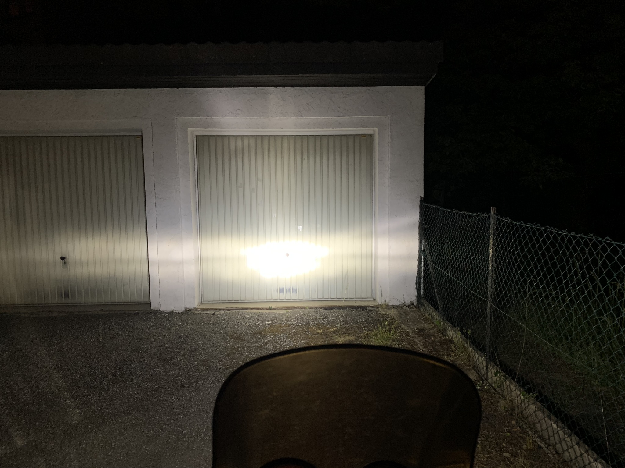

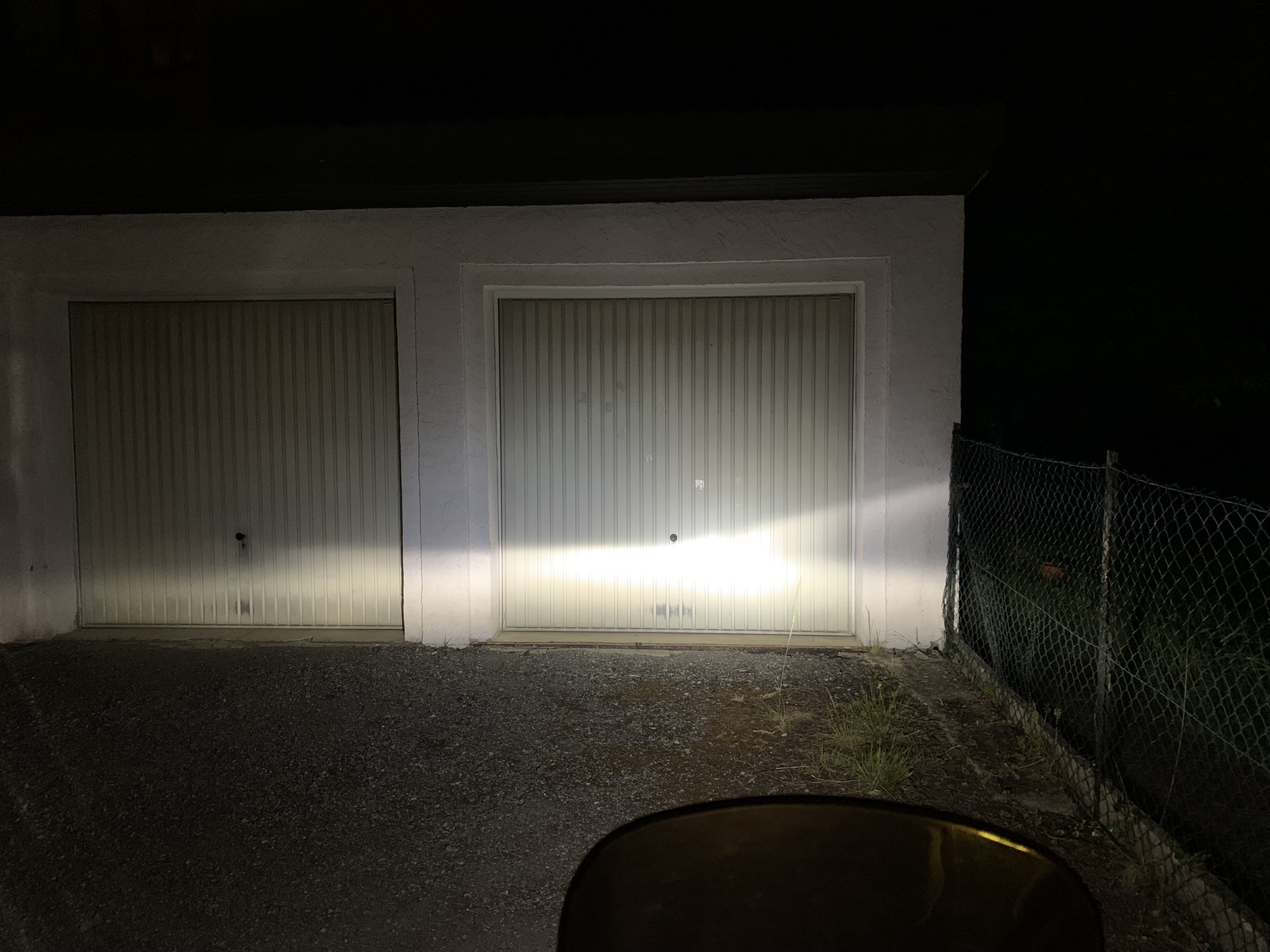

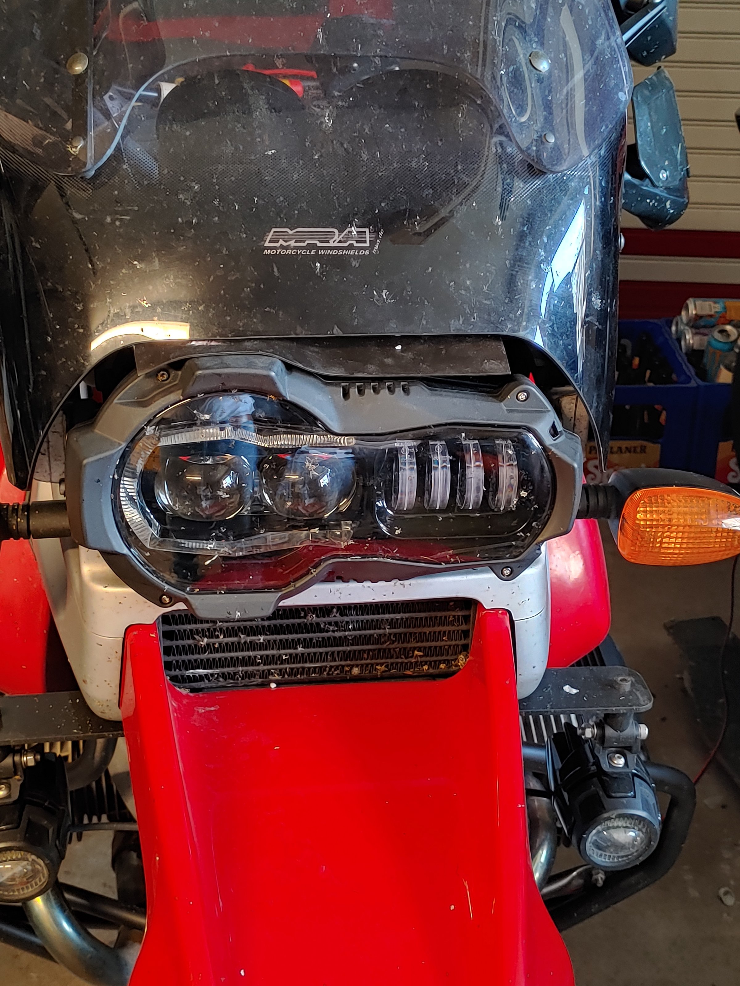

Diskutiere LED Hauptscheinwerfer: ich habe´s getan!! im R 850 GS und R 1100 GS Forum im Bereich Motorrad Modelle; Irgendwer wollte wissen wie das Lichtbild aussieht. Hier mal ein Versuch:

Details! Wir brauchen mehr Details!

Welche?
Ich habe die H4 Nightbreaker LED von Osram verbaut. Da der Lüfter bei der BMW etwas mehr Platz braucht, ist der Scheinwerfer mit je längeren Schrauben verbaut, so das je eine Mutter als Abstandshalter eingebracht wurde.

Ich meinte EIGENTLICH @beko mit seinem optisch grandiosen Umbau - hab mich dann aber beim Fragen blöd angestellt :redface:

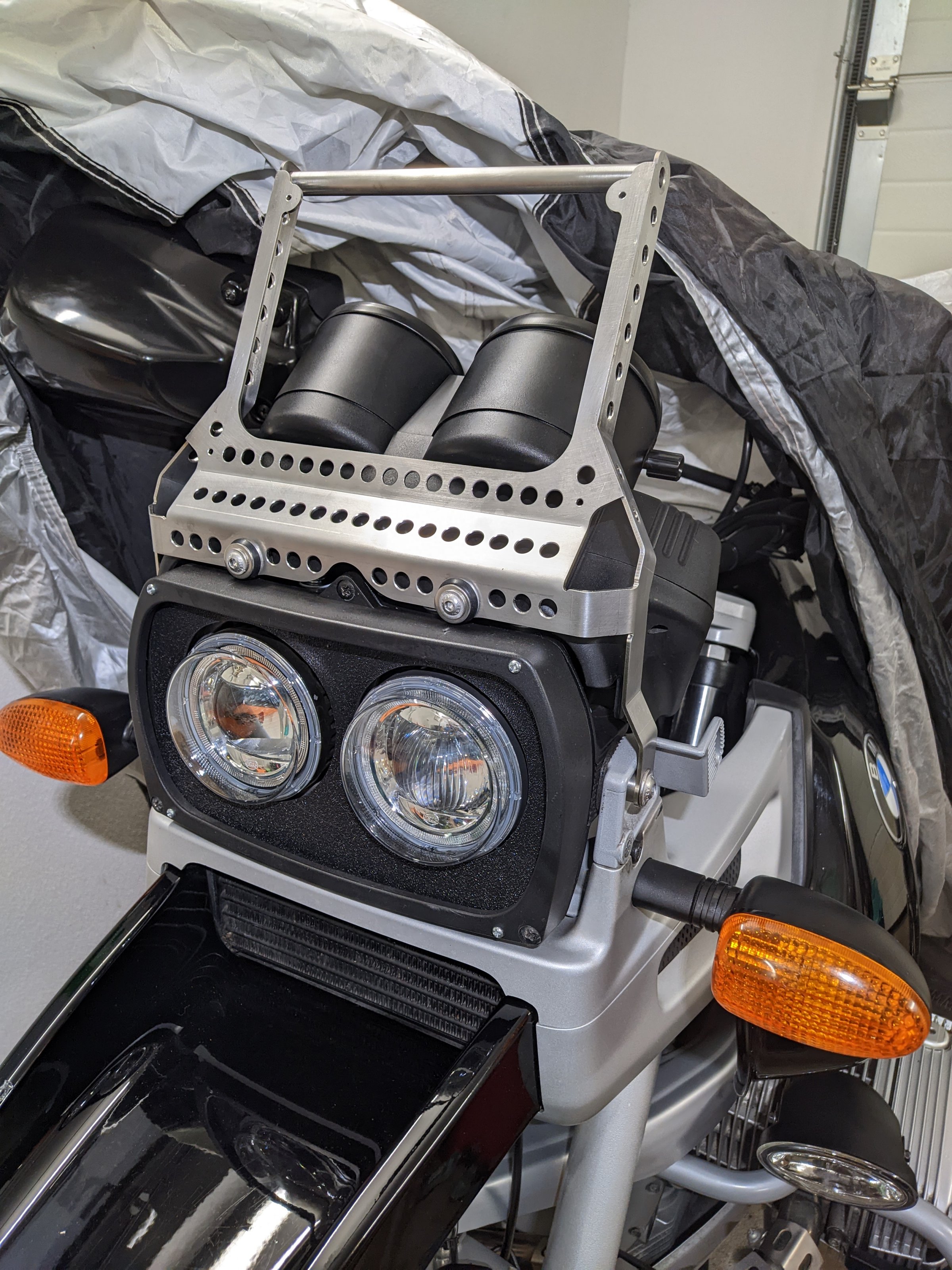

R 1100 GS - Bj 1998
Habe 2x Hella L4060 90mm LED Module (einmal Abblend- und einmal Fernlicht mit Tagfahrtlicht) angebaut, funktioniert super!
Kannst Du mal beschreiben, wie Du die elektrische Schaltung aufgebaut hast? Ich habe gerade mal die technischen Möglichkeiten mit der LED-Kombi angeschaut... das ist ja bombastisch, was damit möglich ist...
Über eine kleine Skizze/Schaltplan würde sich so mancher freuen.
Danke.
