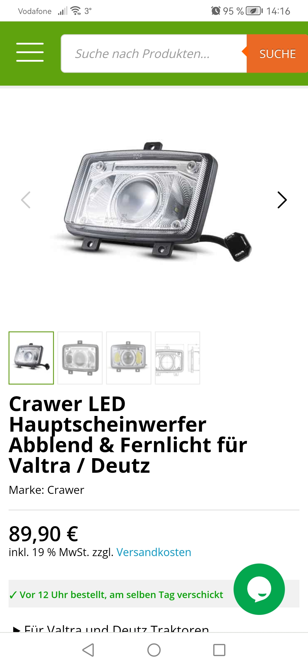

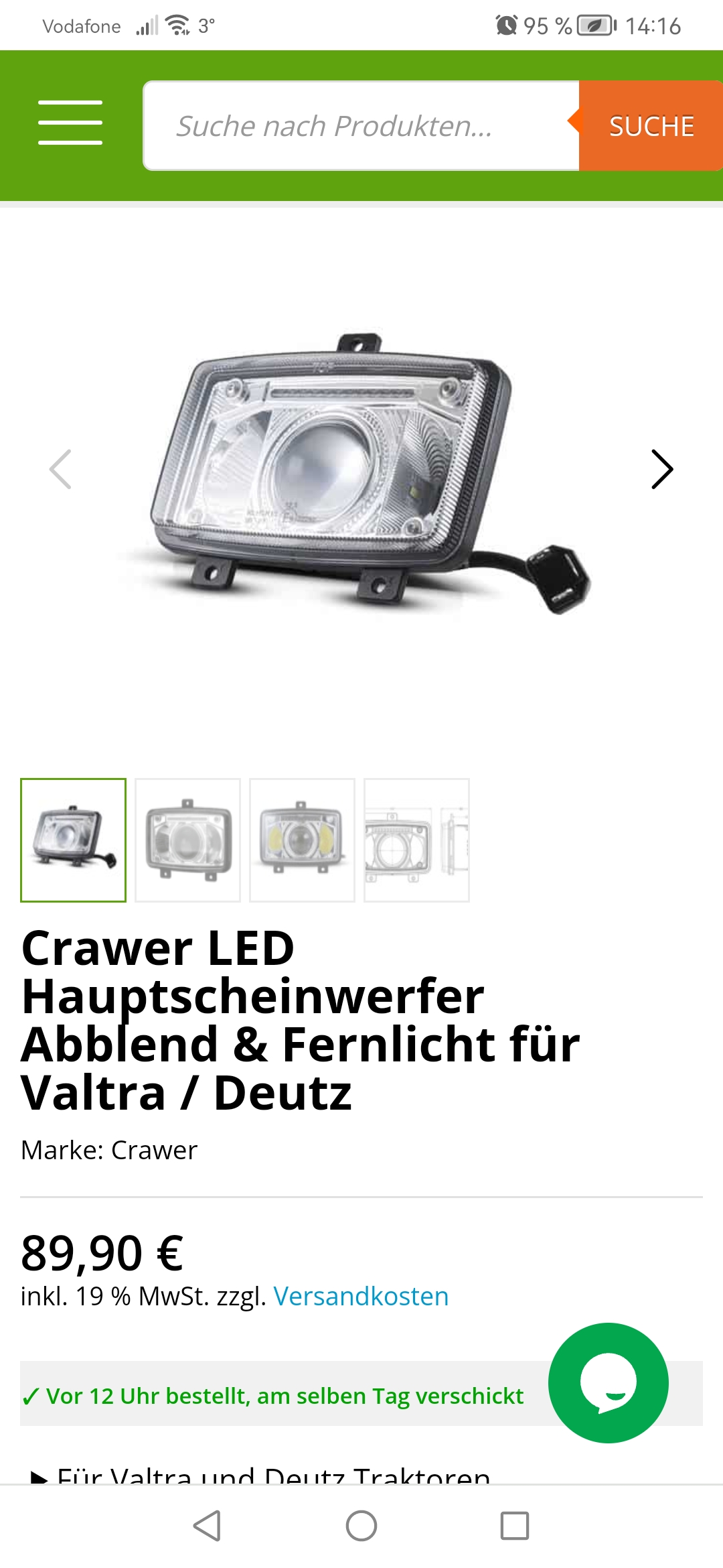

hmm, laut der Webseite sei Folgendes vorhanden:
  • Mit E-Kennzeichnungen: 112R , R10 – Zugelassen für den öffentlichen Straßenverkehr
Ob der dann tatsächlich reinpasst oder sogar den kompletten Busscheinwerfer ersetzt würde, wäre noch herauszufinden sein.

die maße stehen ja auch dabei.........................

das bild zeigt nichts anderes als das was in der beschreibung steht............................

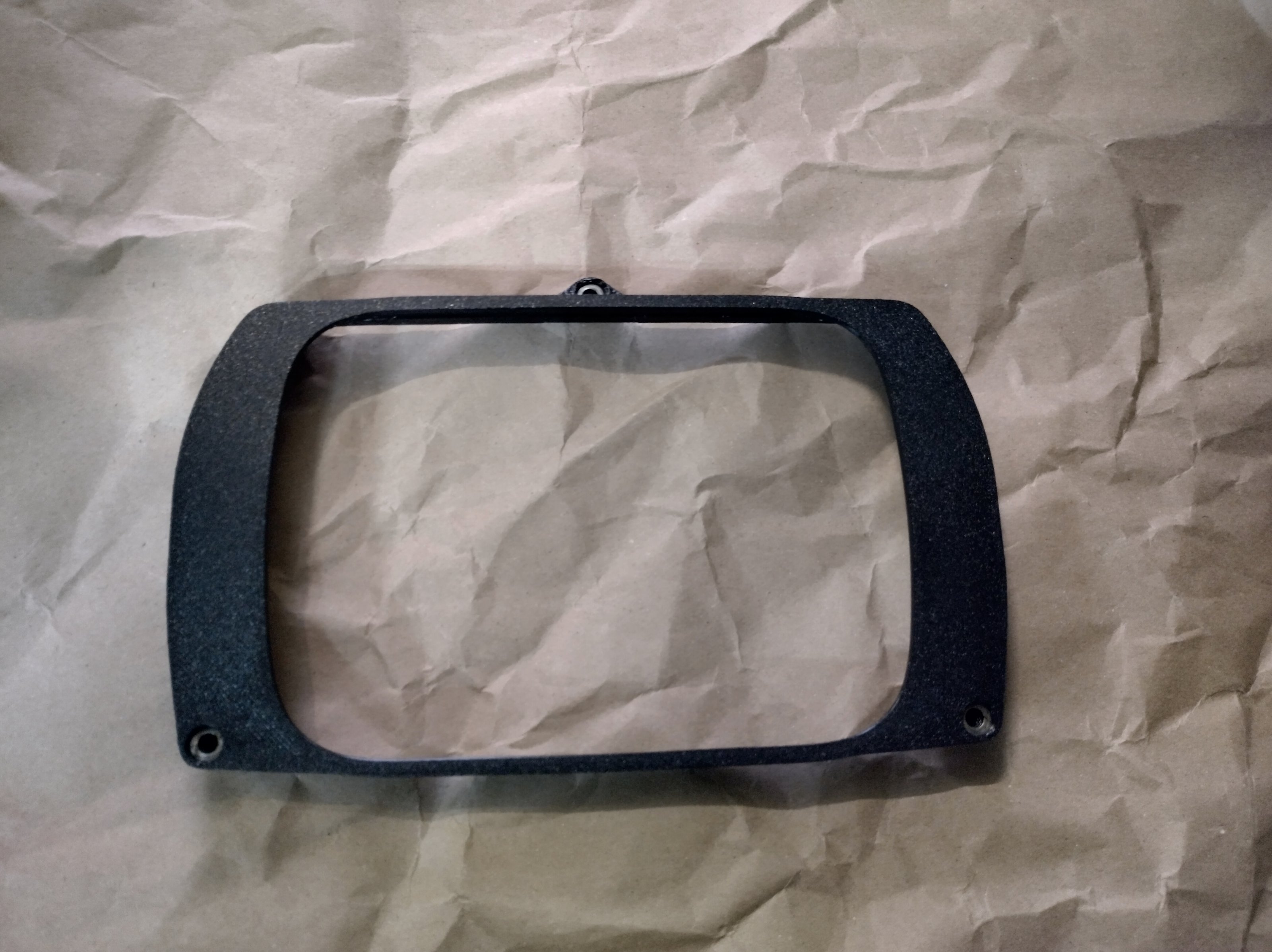

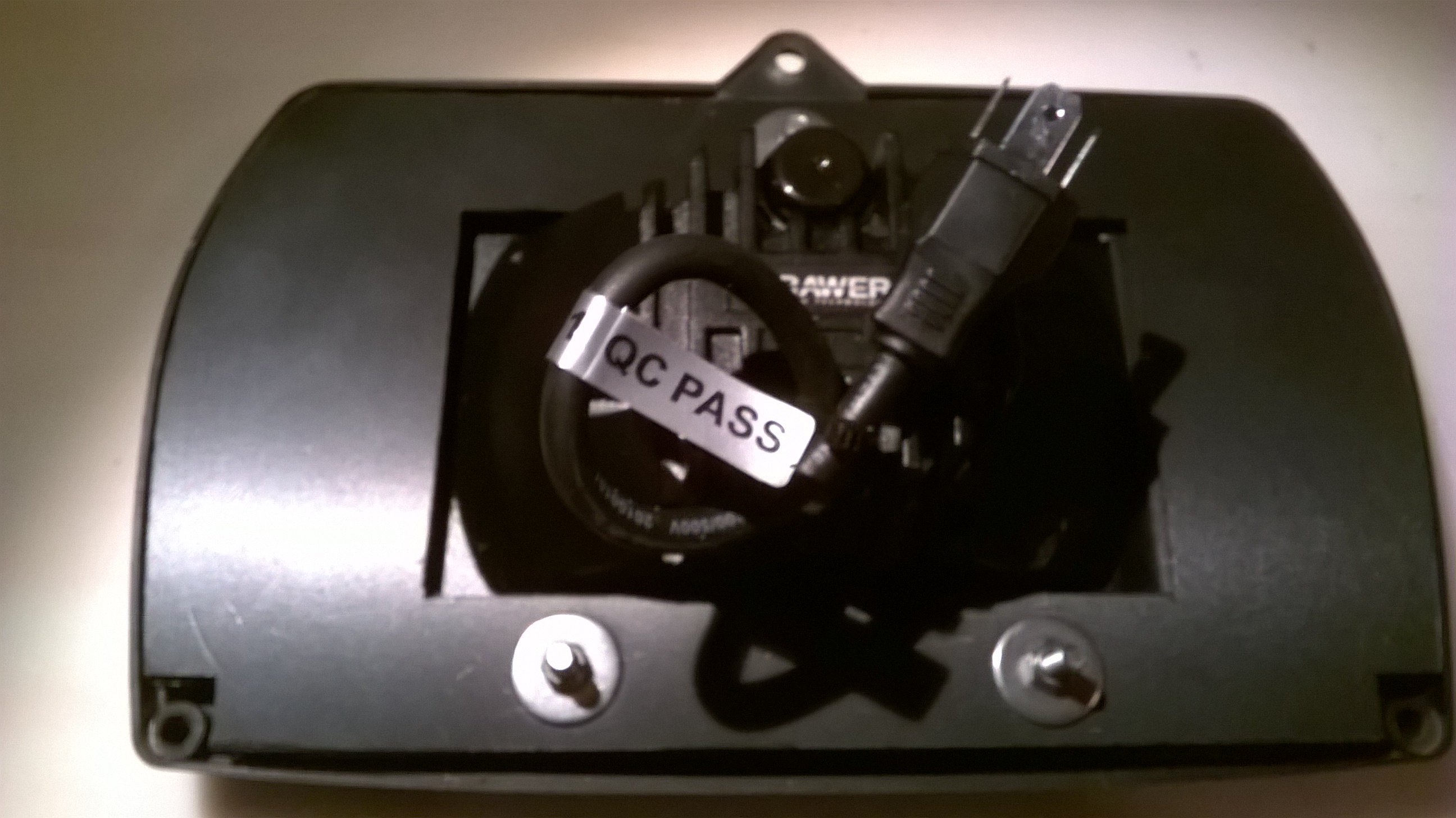

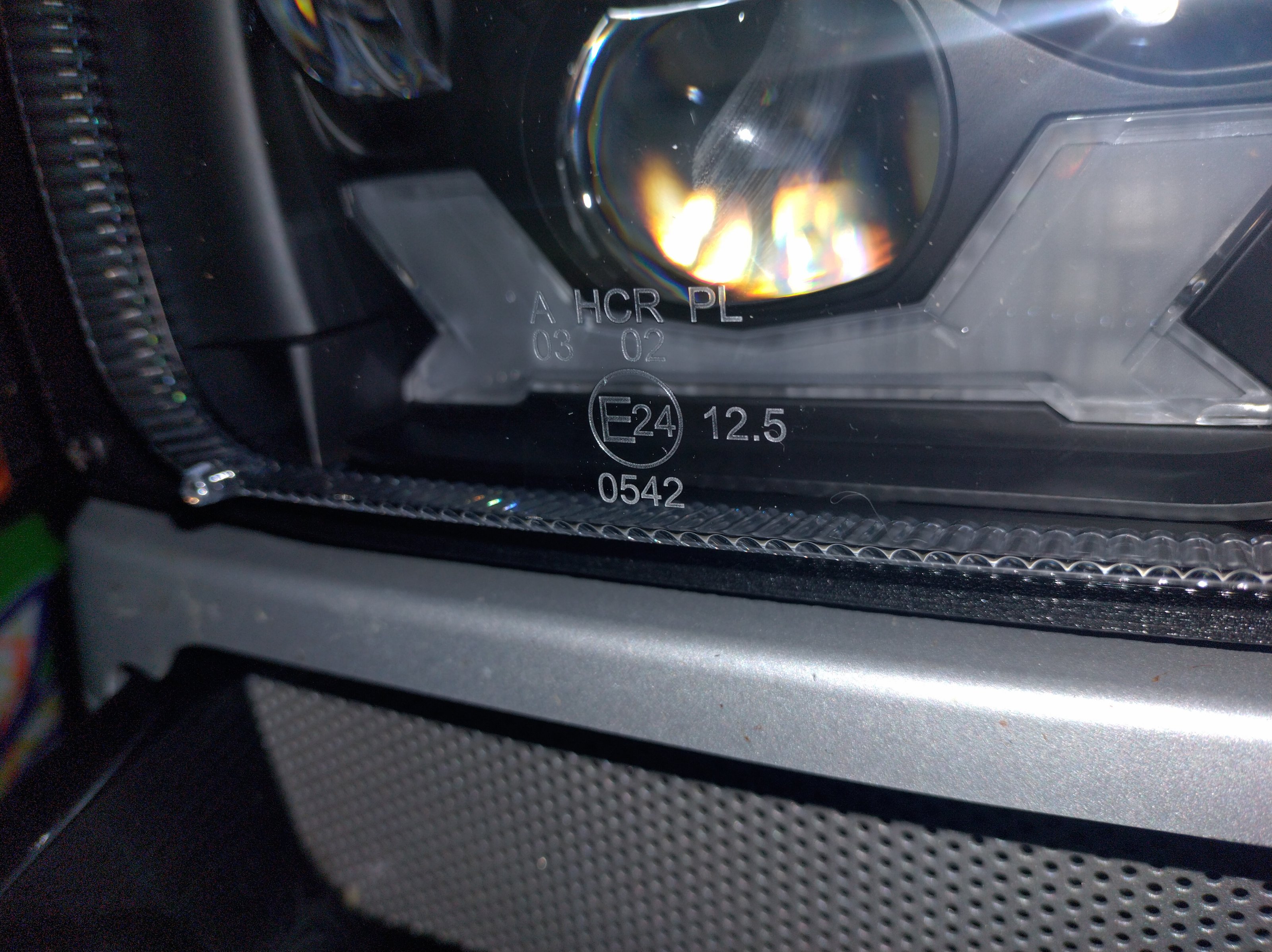

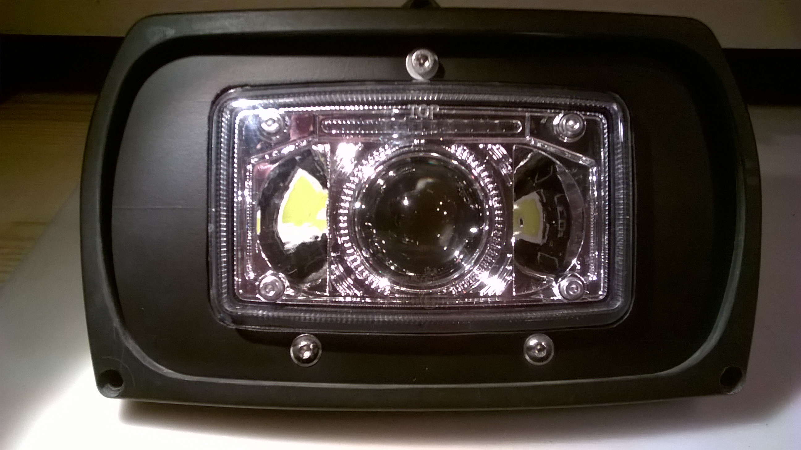

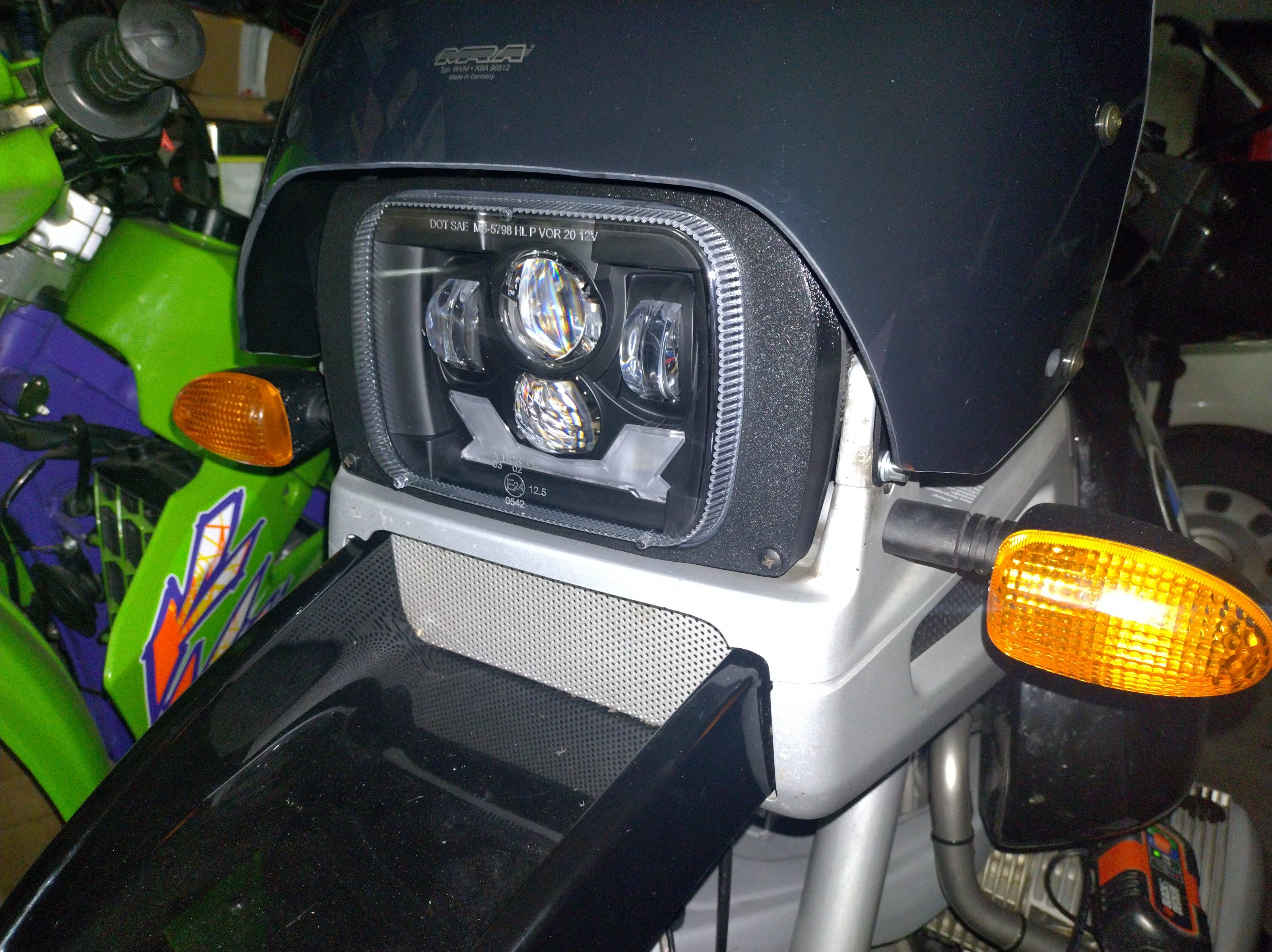

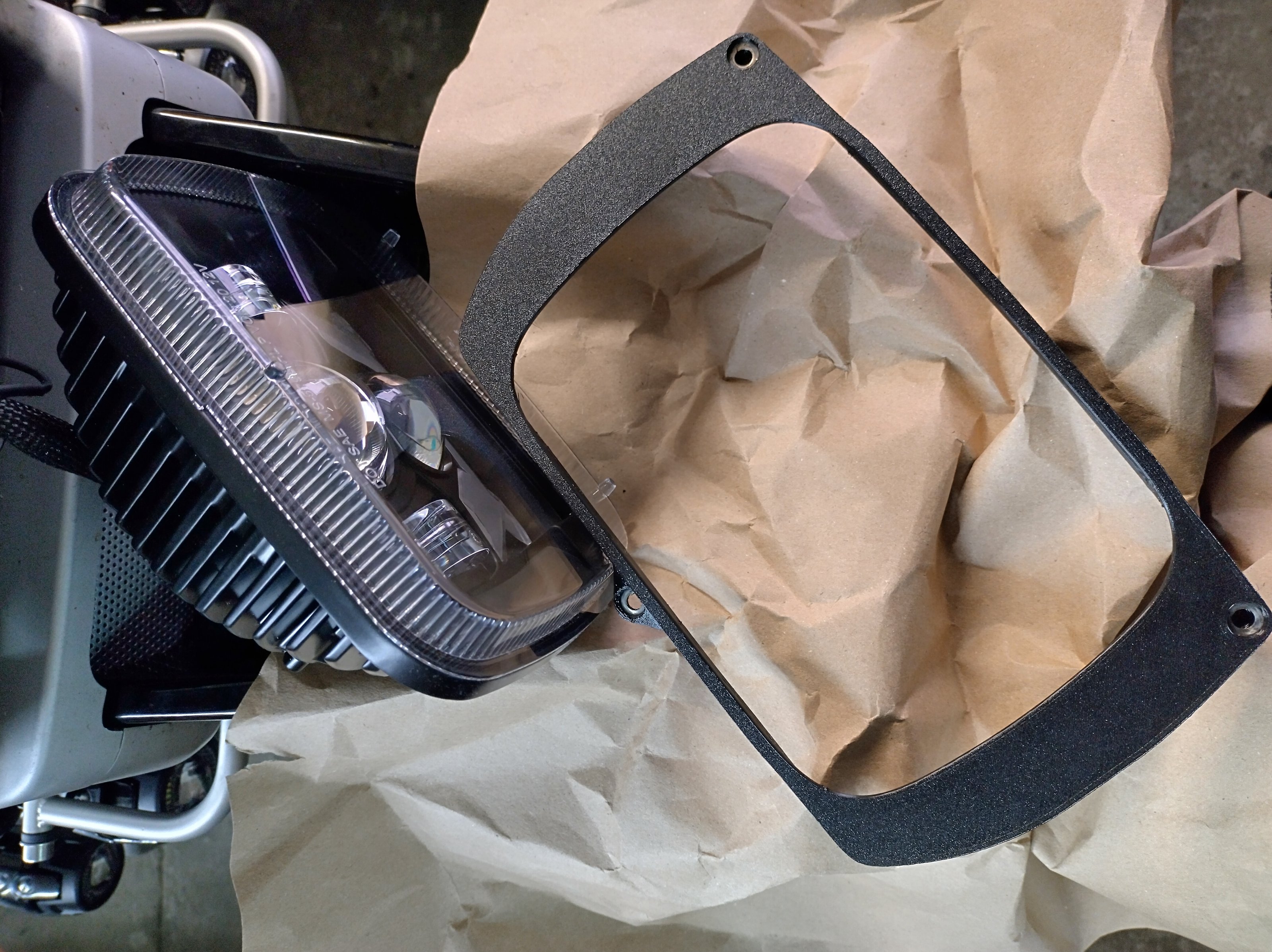

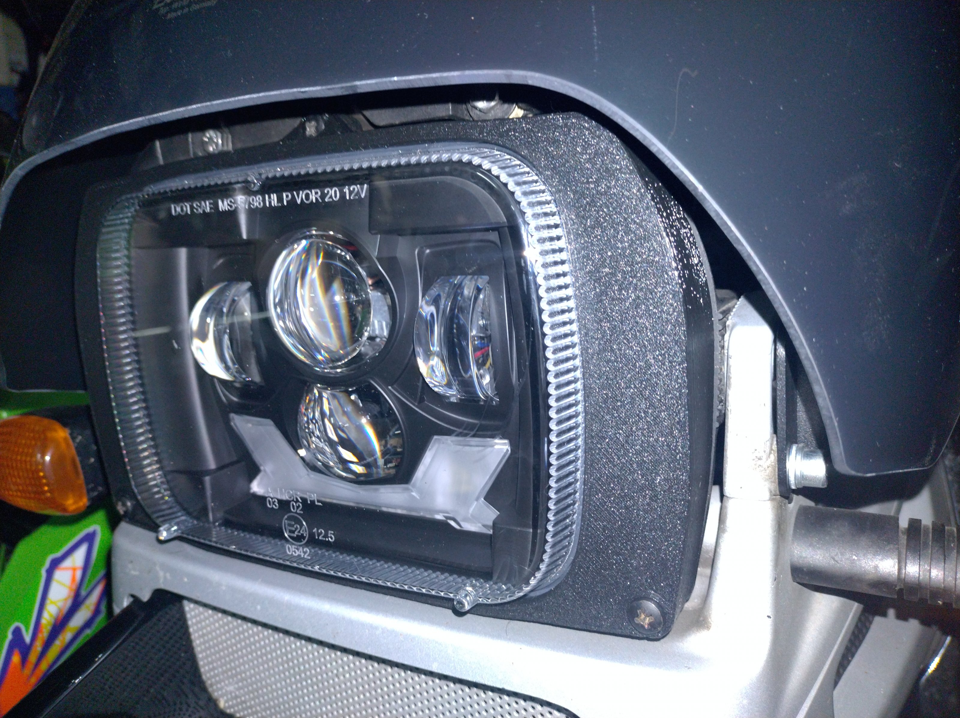

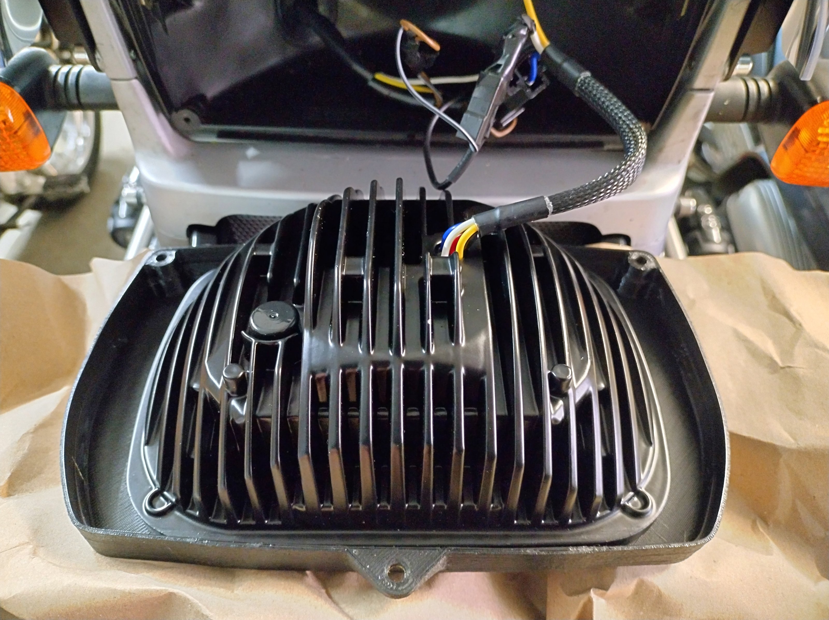

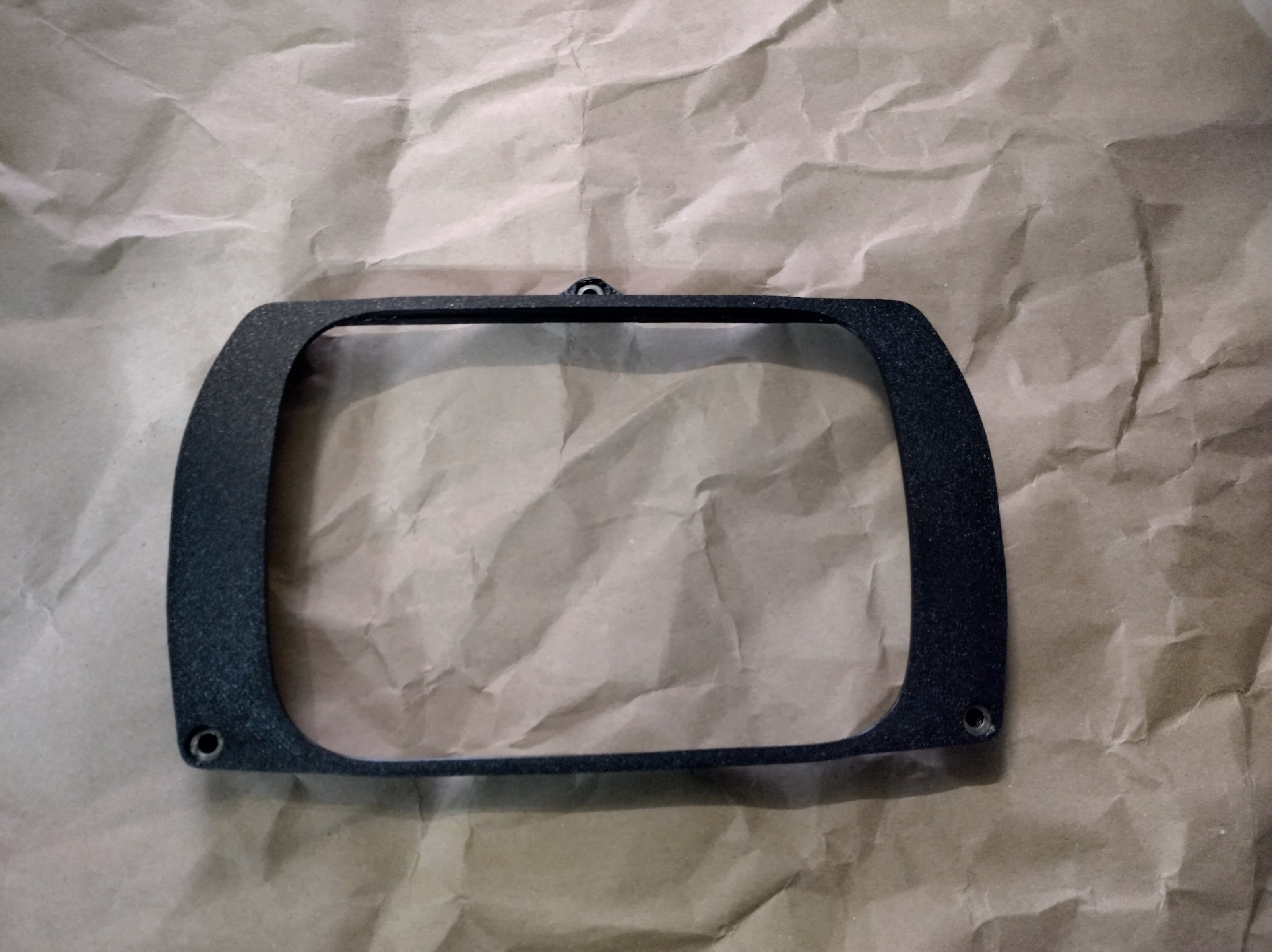

Habe auch eine LED Scheinwerfer Lösung gebaut.
Der Rahmen wurde CAD konstruiert und 3D gedruckt. Sehr passgenau und stabil. Der Scheinwerfer hat eine E24 Nummer. Habe noch ein paar Rahmen und Scheinwerfer übrig, bei Interesse PN.

deine preisvorstellung für blende und scheinwerfer?

und hier das ergebnis..................
2 hartschaumplatten 250X500X3mm von hornbach scharfes cutter und ein paar tuben sekundenkleber von kik

Und jetzt fehlt das Standlicht?
