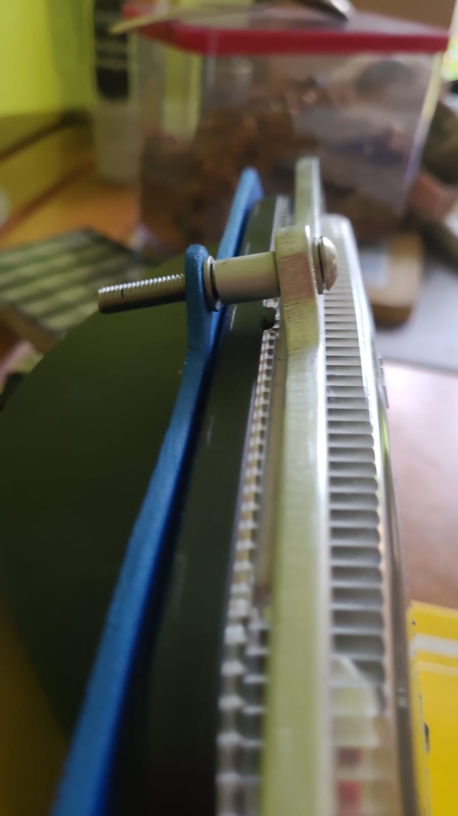

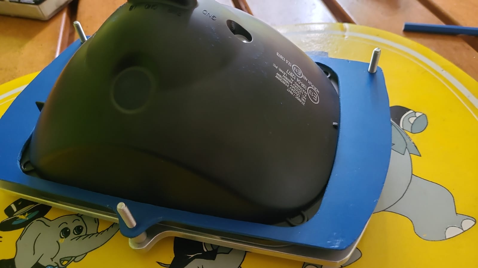

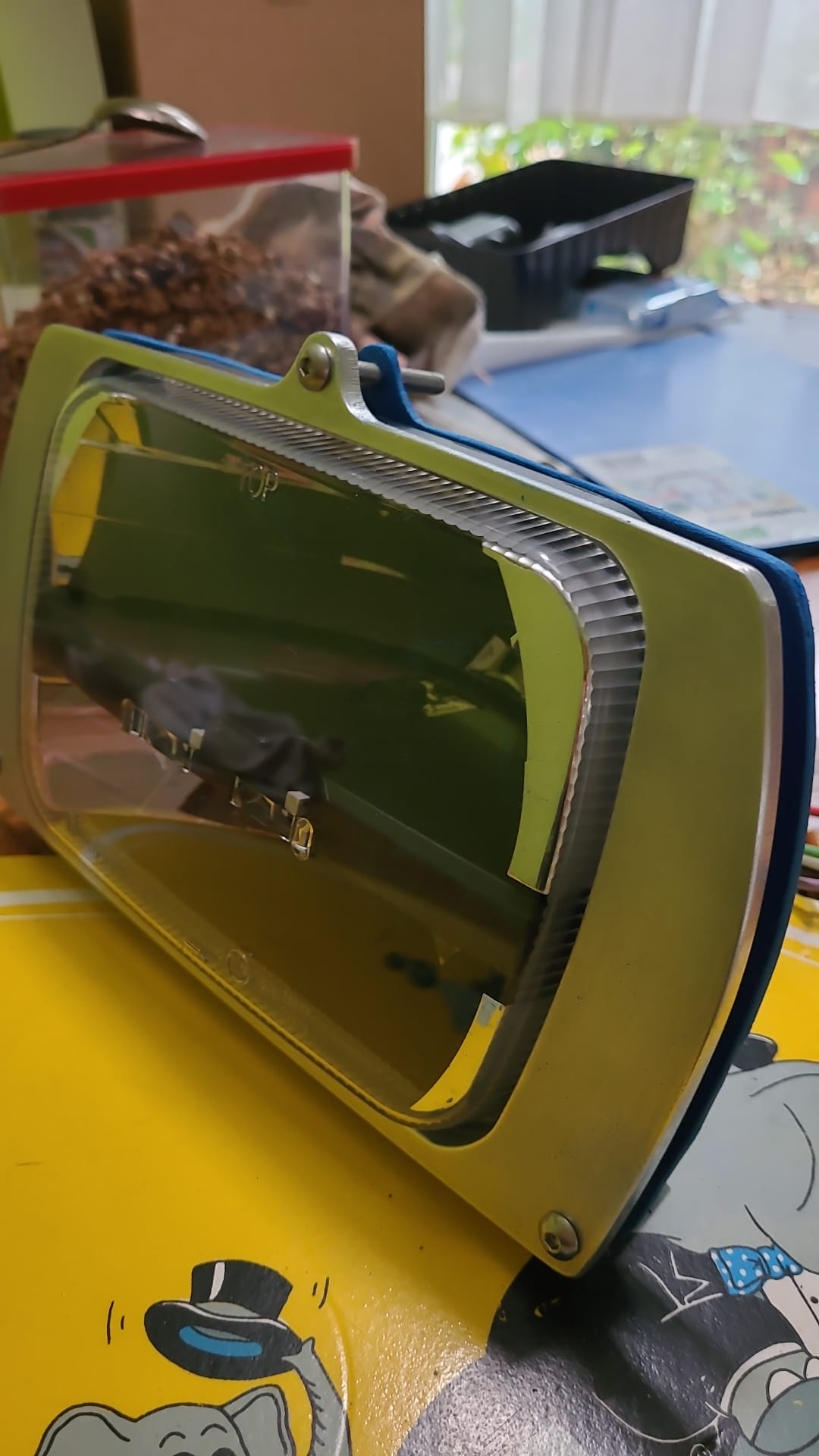

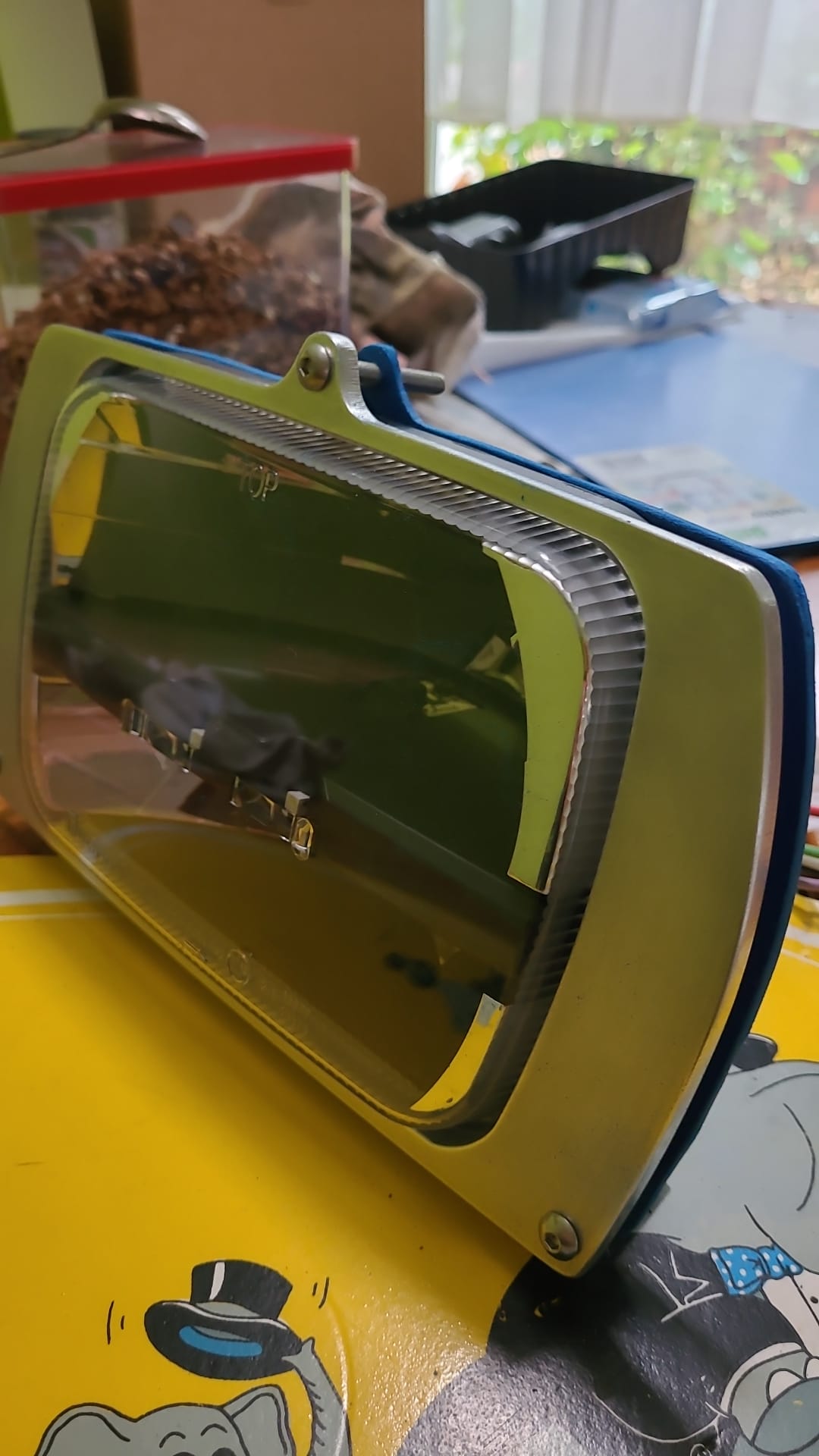

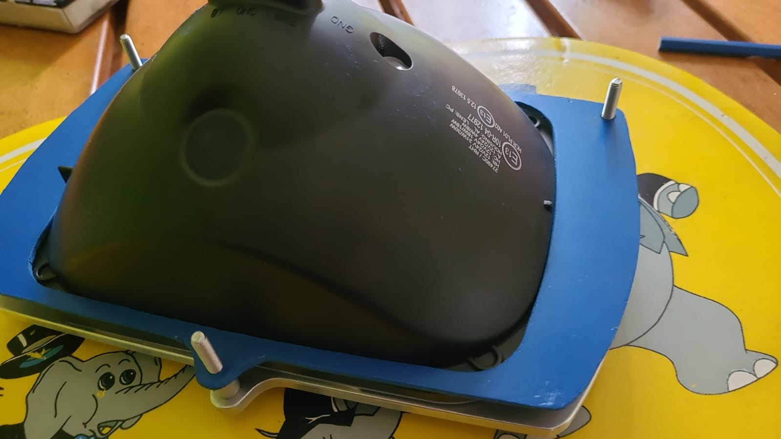

Wollte, nachdem mir @wernerju auch noch nach so langer Zeit mir eine Alumaske zur Verfügung gestellt hat, meine Version mal vorstellen.

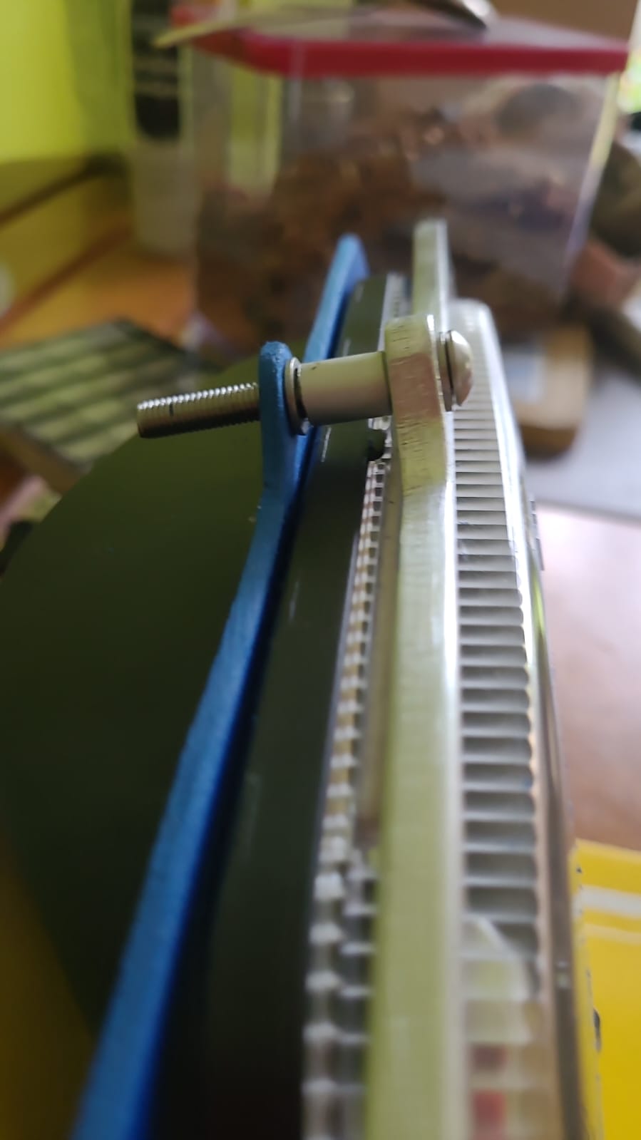

Habe die scharfen Kanten der Maske ein wenig geschliffen (innen und außen), am Scheinwerferwulst noch schmale Filzstreifen zum Schutz des SW-Glases geklebt.
Die Alumaske als Vorlage genutzt, um aus einer 3 mm starken Hartschaumplatte eine Doublette angefertigt. Diese soll als Abdeckung der Freiräume links und recht des Scheinwerfers zum Gehäuse dienen. Sie liegt somit auf dem Scheinwerfergehäuse flächig auf. Ich wollte den Scheinwerfer nicht ins Gehäuse würgen, da ich bedenken habe, dass das Kunststoff-Scheinwerfergehäuse (nach 28 Jahren) spröde und rissig sein könnte.
Zwischen den Masken habe ich noch ein kurzes Aluröhrchen für die Schrauben gesetzt, welches als Gegenhalter dienen soll. Diese etwa 10 mm langen Röhrchen werde ich noch mit schwarzen Schrumpfschlauch überziehen.
Neue 5er Edelstahlschrauben (40 mm lang) mit Unterlegscheiben besorgt.
Die Alumaske werde ich noch grundieren und dann Anthrazit-Matt lackieren.
Ggf. die blaue Abdeckung (schwarz gabs leider nicht) schwarz folieren oder auch schwarz lackieren. Den Zwischenraum (links und rechts) lasse ich erstmal offen (mal sehen, ob man es von der Seite überhaupt bemerkt). Kommt also drauf an, wie weit die Alumaske vor dem Windschild steht.
Ein großer Dank noch an Jürgen für die freundliche Unterstützung.

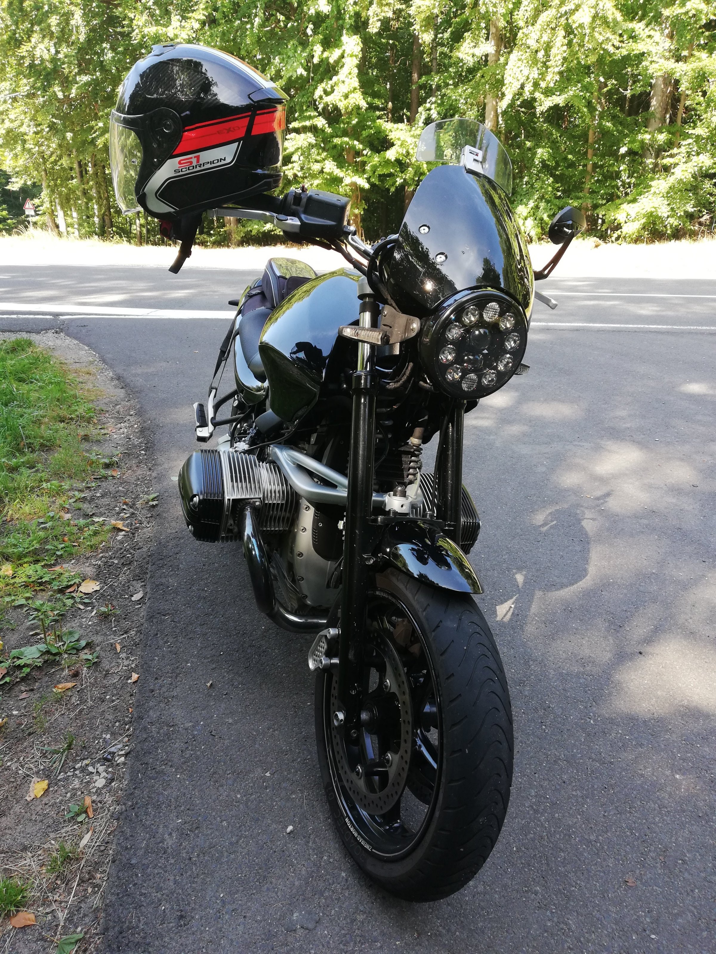

So ähnlich hab ich das auch gelöst.
Die hintere Platte ist ein Rest vom Vinylboden mit Trittschaldämmung.
Der Gummi auf der Rückseite dichtetdas Gehäuse ab und entkoppelt es noch etwas.
Sie beiden Platten schwarz lackiert und Abstandhalter aus Kunststoff.
Einfache Lösung.

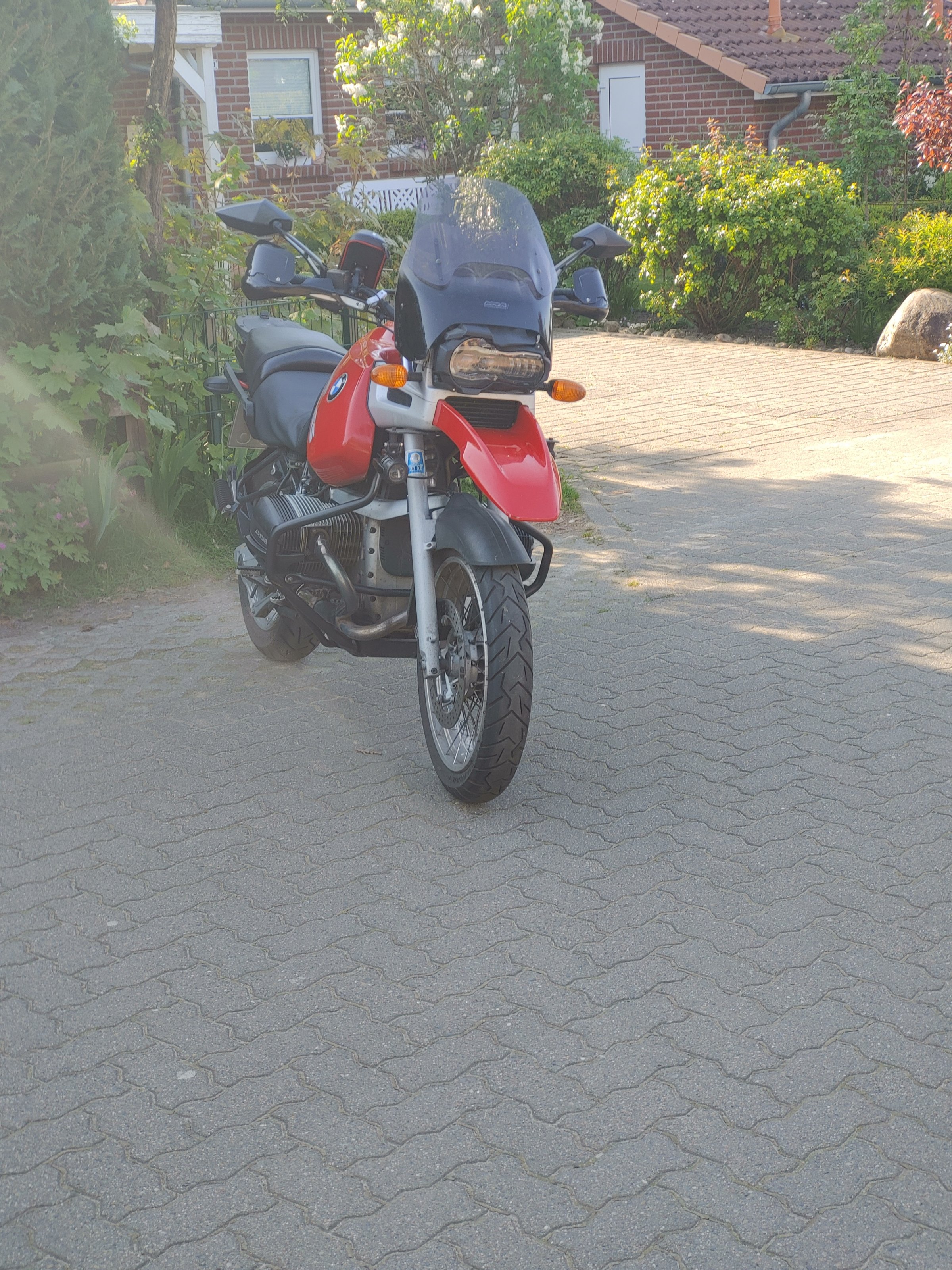

Ich habe es jetzt auch gemacht. Jetzt hat mein Sohn auch ordentliches Licht
beko
27.05.2011
117
R1100GS, R1200GS LC

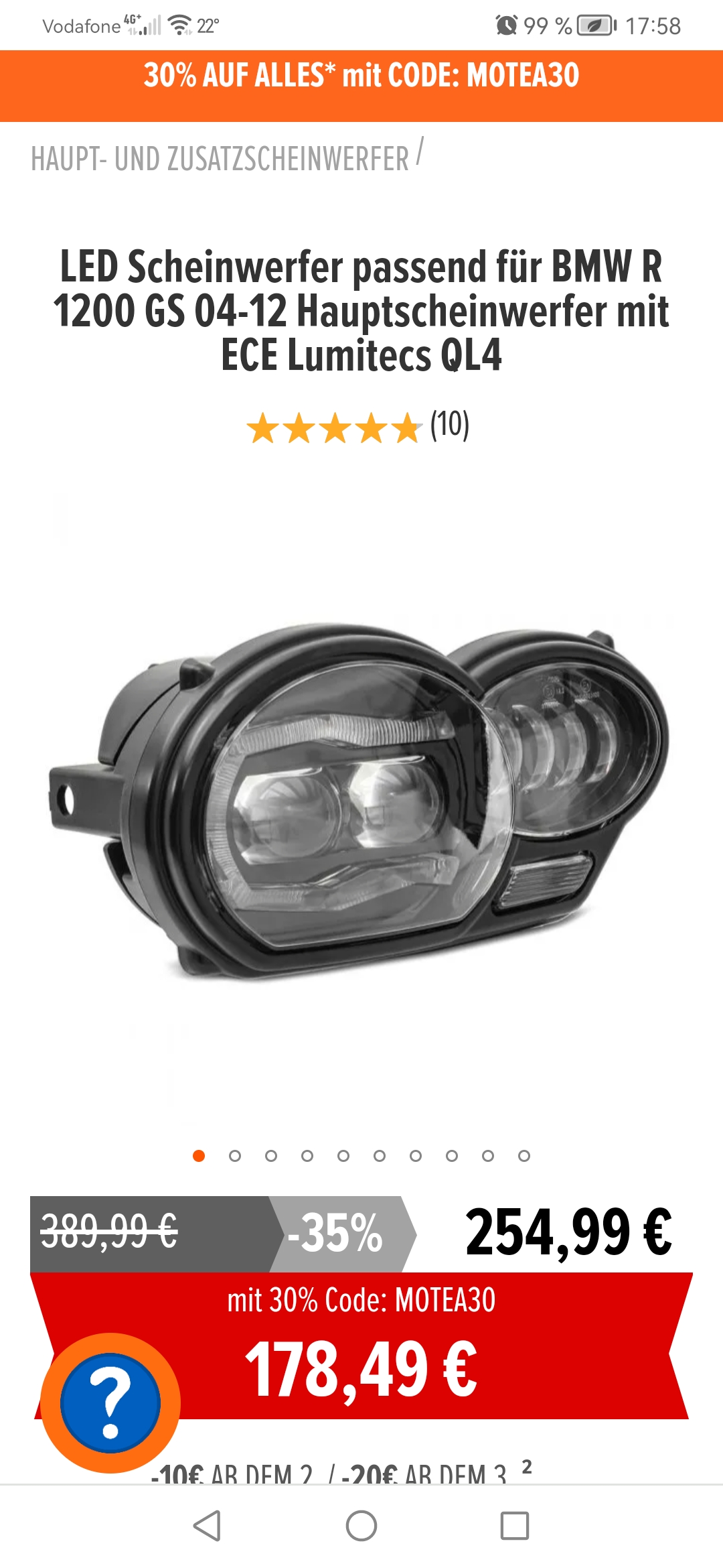

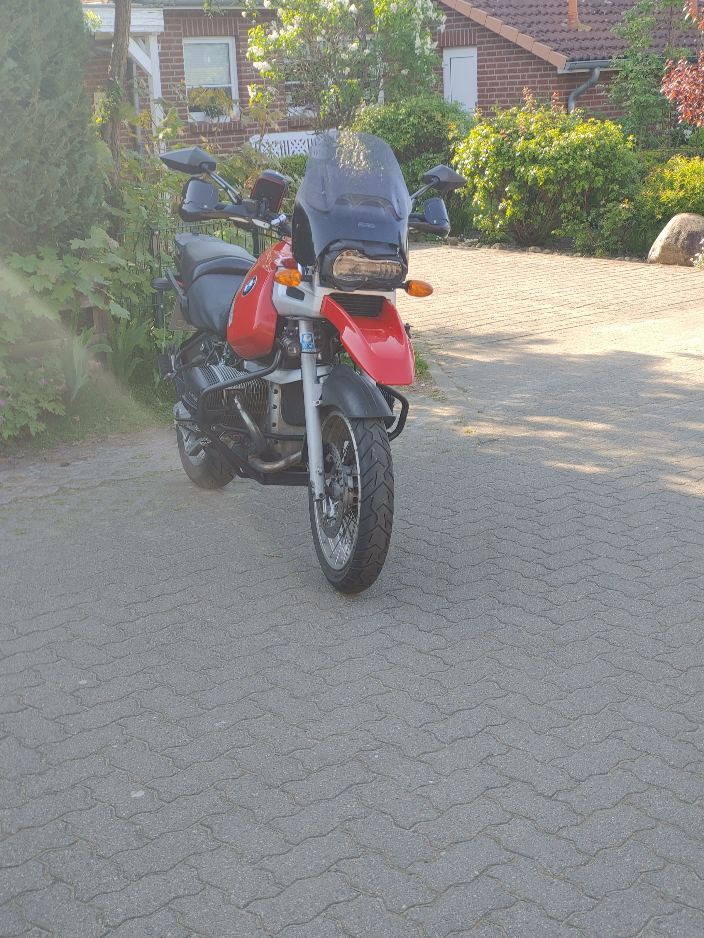

Der Scheinwerfer ist eigentlich für eine K25 als Nachrüstung vorgesehen. Mit schmahlen Steckern kann man den Scheinwerfer direkt anschließen (der Stecker für die K25 ist nicht lieferbar). Das orginale Winschild passt nicht, das von MRA passt direkt. Die Blende über den Scheinwerfer ist von KEMiMOTO (K50) muss aber noch angepasst werden. Das Licht ist klasse. Haben wir grade ausprobiert.
Die neue Halterung für die Instrumente habe ich mir aus Kupferrohr gebaut. Das Ganze kann problemlos zurückgebaut werden, wenn man denn will. Man hat jetzt den Look der K50
Kosten:
Scheinwerfer 237,73 im Angebot bei motea (mit E-Nr)
Kupferrohr 1m / zwei Winkel 10,-
Blende 19,53 bei Aliexpress

Wie schon gesagt, der Scheiwerfer selbst ist von motea. Ich habe bei der Osteraktion 237,73 bezahlt.
LED Scheinwerfer passend für BMW R 1200 GS / Adventure 04-13 Hauptscheinwerfer mit ECE Lumitecs QL2
Mit e-Nr und damit legal im Straßenverkehr
Der Preis schwankt da immer wieder deutlich. Man muss sich eine neue Halterung für den Tacho bauen da der ja am alten Scheinwerfergehäuse befestigt ist.
