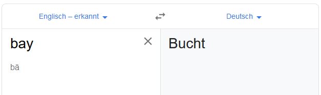

Hallo elsehansen, die second hand Portale im Internet werden Bucht genannt.Gruß
