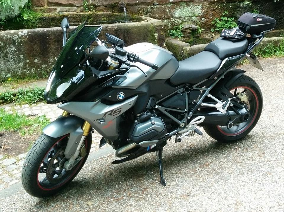

Am Auto finde ich es bei genügender "Lauflänge" von der Auffälligkeit besser als der normale Blinker. Da diese "Lauflänge" am Moped bauartbedingt fehlt ist der Nutzen eher zweifelhaft bzw. nicht vorhanden.
Grundsätzlich stehe ich sowieso nicht auf abstehende "Stielwarzen" und habe daher vorne an der RS Verkleidungsblinker von Hornig dran und hinten nach Absägen des Schnabels an den Kennzeichenhalter die Motogadget m-Blaze angeschraubt, natürlich alles mit E-Nummer, polizeilich geprüft und getüvt. Die m-Blaze sind wirklich sehr hell, aber es wurde mir auch schon gesagt, dass sie bei Tageslicht schwer zu sehen sind (weil eben die Abstrahlfläche sehr klein ist). Aber alles was nicht absteht kann auch nicht abbrechen und die Silhouette ist cleaner.
