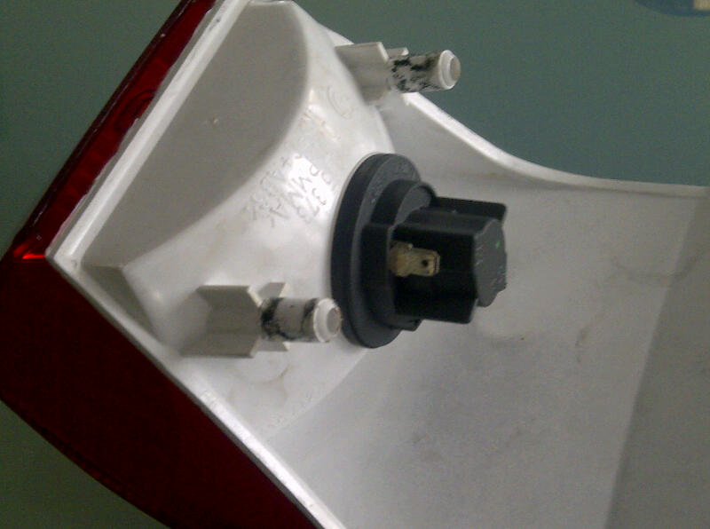

Also, dass ist das alte rote Rücklicht - dies soll (eigentlich) weg:

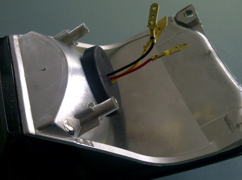

Ersatz hierfür ist klar:

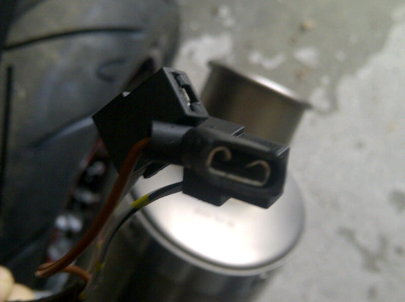

die Kabel vom Kabelbaum der HP2 sehen so aus (Ich kenne den Fachbegriff nicht - ich nenn sie mal Mutter)

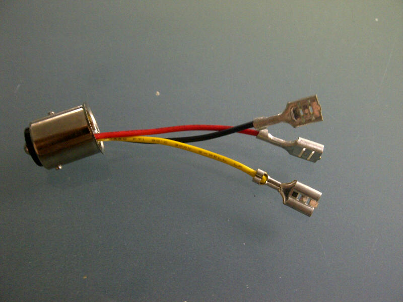

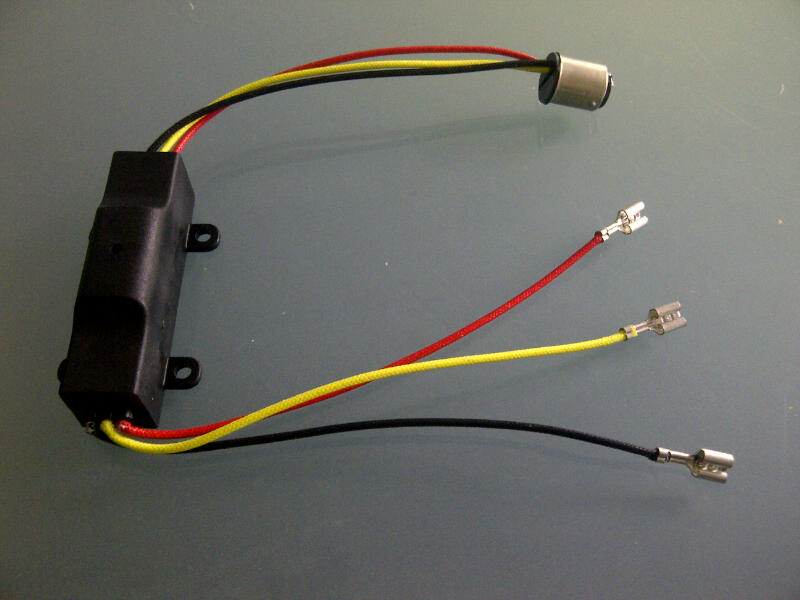

die beiden Kabel, welche dabei waren, sehen so aus:
Wenn ich mir das jetzt so ansehe, dann gibt mir der BMW-Kabelbaum den Takt vor - bei meiner alten roten Rückleuchte konnte ich klar den BMW-Kabelbaum an den "Vätern" der Birne anstecken.
Jetzt dachte ich mir, gut - ich steck den BMW-Kabelbaum einfach an meiner neuen LED-Leuchte an, was grundsätzlich auch funktioniert, aber es erscheint LAMPR im Display, und im normalbetrieb flackert das LED-Licht und/oder das Bremslicht geht nicht.

Für mich sieht es so aus:
Du nimmst die originale Lampenfassung, schraubst die Glühlampe raus. (Kabel bleiben dran)
Dann schraubst Du den neuen Sockel mit der Blackbox in den Fassung. (Sonst hätte sich niemand die Arbeit gemacht, da einen Sockel anzulöten)
Dann werden die Kabelschuhe der Box an die Stecker der LED-Leuchte gesteckt.
Steckverbindungen isolieren - fertig!
Oder?

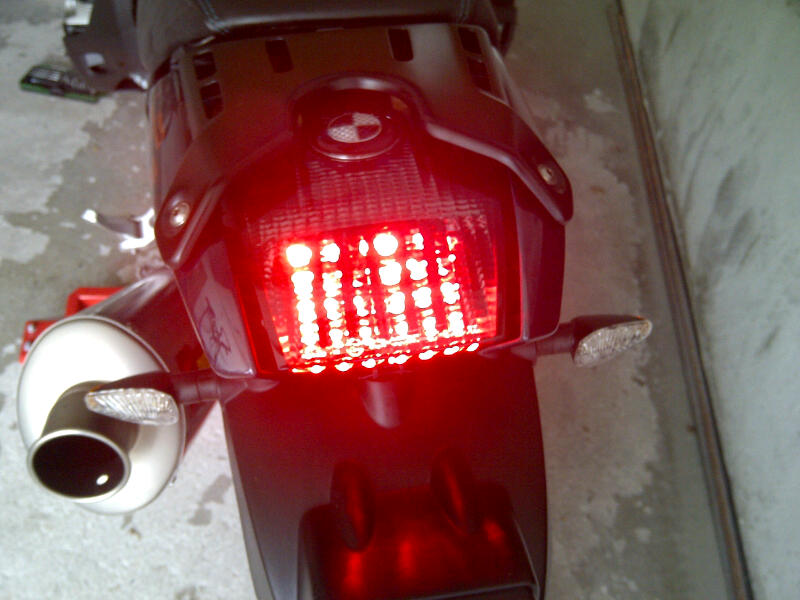

...jetzt würde ich gerne von Euch hören, was für ein toller Hecht ich dann doch bin...:)
Es funktioniert!!!
Dank Eurer Hilfe - ein grosses und fettes M E R C I
aber schaut doch selbst:
mille grazie MI(
