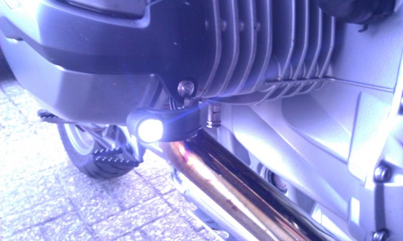

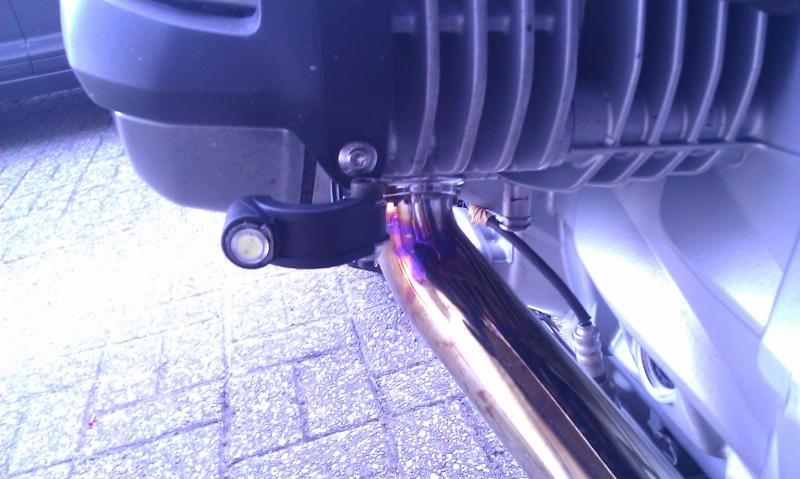

Hallo zusammen
Extrem kleine LED `s , verbaut an meiner LC .
Winkel und Halter in Eigenarbeit.
Verbaut mit dem BikeVis PodMod , LED "flackern" :-)
Zusammen geschaltet mit Hawk Nebelscheinwerfern.
Link : BikeVis Store | BikeVis Bullets v2
Link : BikeVis Store | BikeVis PodMod Modulator
Lieferung war nach 2 Tagen da , glatter Ablauf .
Lade noch bei Youtube ein Video hoch.
Andreas

Hallo
Erkennbarkeit und Sichtbarkeit ist sehr gut , wobei keine Blendung festzustellen ist.
Werde die LED`s mal mit dem Standlicht koppeln , damit ich die Nebler ausschalten kann.
Leichtes flackern , ähnlich wie auf diesem Video :
Andreas
