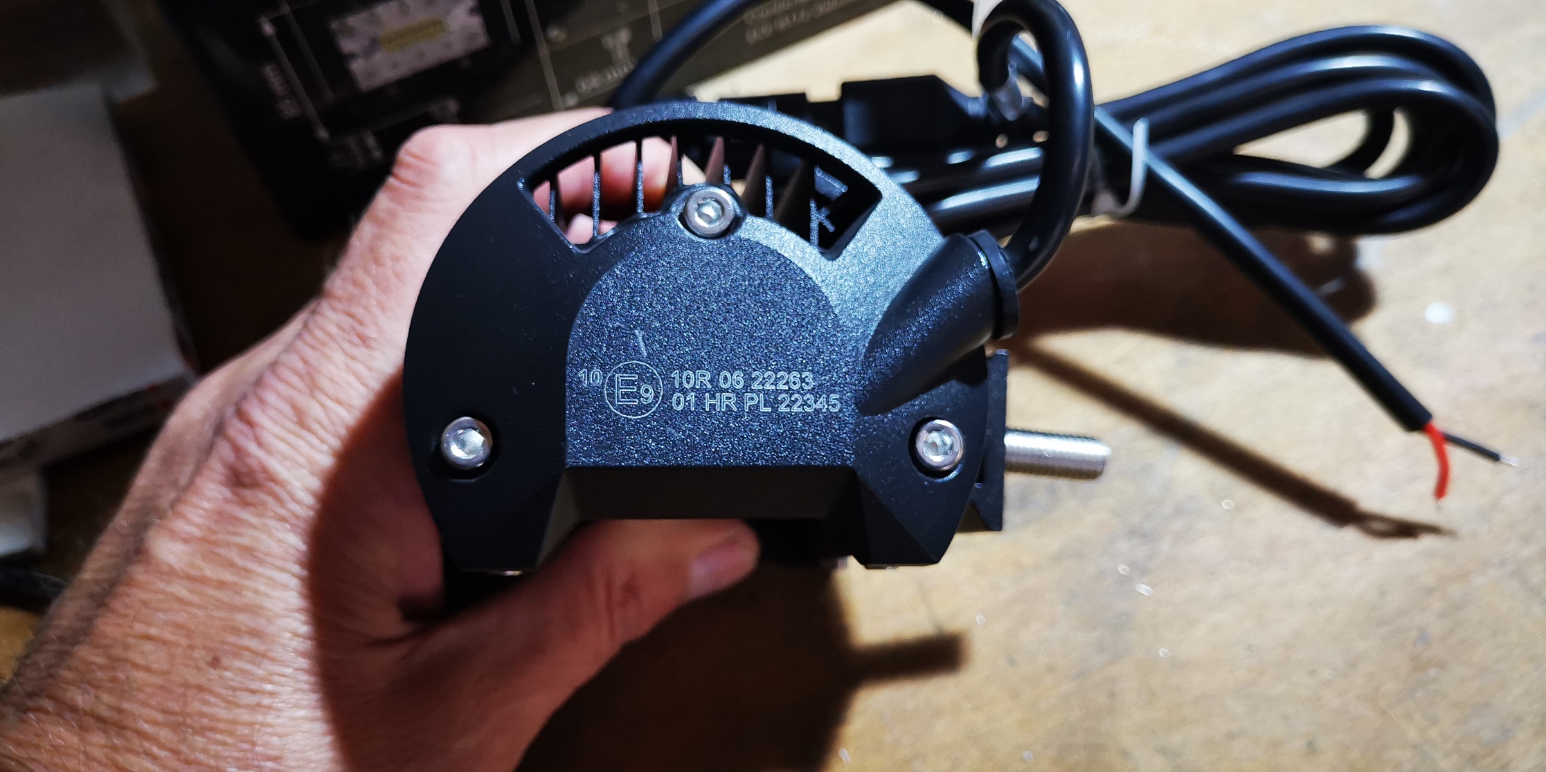

Hat jemand die Denali D4 verbaut und kann was dazu sagen?

Die sind "nur" 96mm breit, also knapp 1 cm breiter als die Runden. Aber haben eine "Lichtleitzahl" von 10.....Auf der Werkbank schaun sie aus wie Funzeln...Ich bin mir unschlüssig ob ich die montieren oder zurück schicken soll.... :eekek:

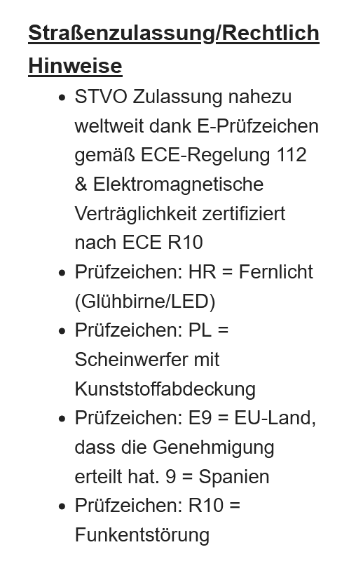

Die entscheidende Frage ist, werden die wohl „geduldet“?
Die gehen aller Wahrscheinlichkeit nicht als Nebellichter durch, sondern sind eher Arbeitsscheinwerfer.

Die Zulassungszahl ist Fernlichtscheinwerfer. Und genau so habe ich sie montiert und geschaltet, mit einem Lin Bus Schalter

Ja. Ich mache nachher mal ein Foto...
