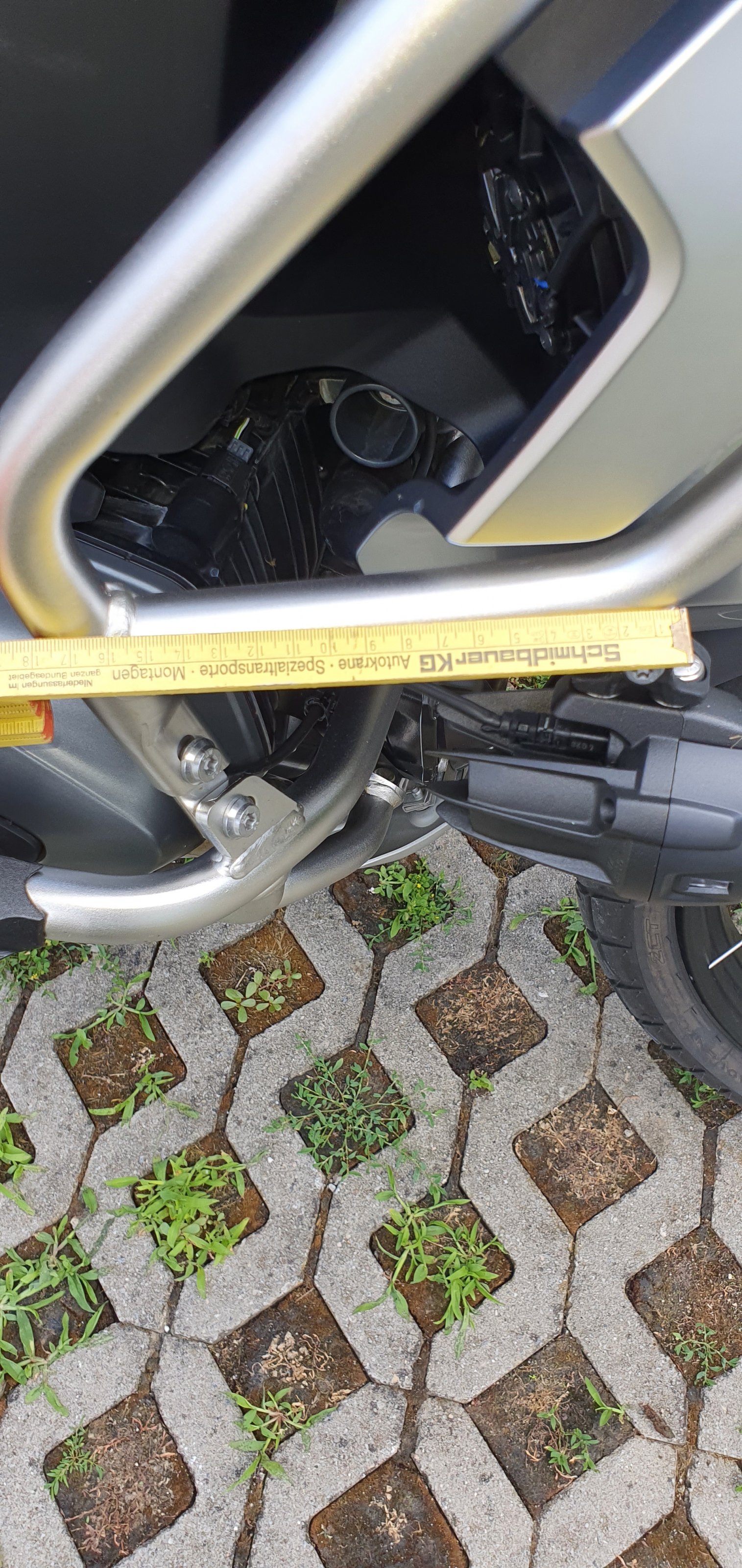

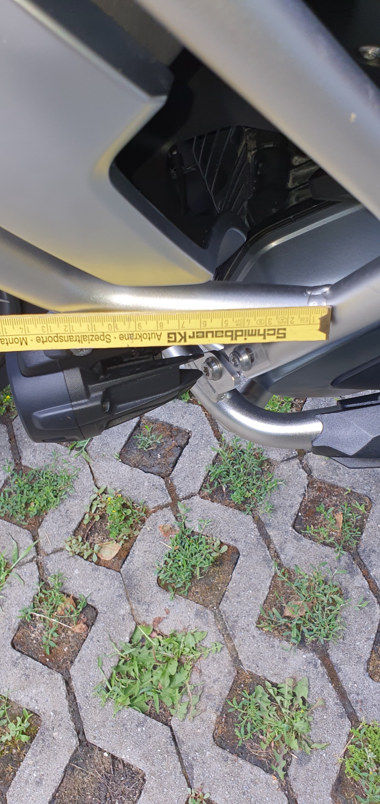

Auf gleicher Höhe sollten sie schon sein aber bist du dir sicher, dass der Sturzbügel extakt gleich geformt ist ? Darin liegt meiner Meinung nach das
Problem, dass es unterschiedlich aussieht.

Sie sind auf gleicher Höhe aber wenn du sie seitlich siehst sind sie versetzt der linke ist weiter hinten als der rechte. Die Befestigung des linken Scheinwerfer hier ist die Bügellänge ca 10 cm und rechts 15 cm. Ich komm da echt nicht dahinter warum das so gefertigt wurde. Vor allem ist der linke sehr nah am Zylinder .

die können ja auch nicht gleich sein. hubzapfenversatz ist das zauberwort.

Laut Aussage heute vom freundlichen,,, ist das so gedacht und gewollt. Es gäbe bestimmt eine bessere Lösung für diesen Versatz aber ist leider so.

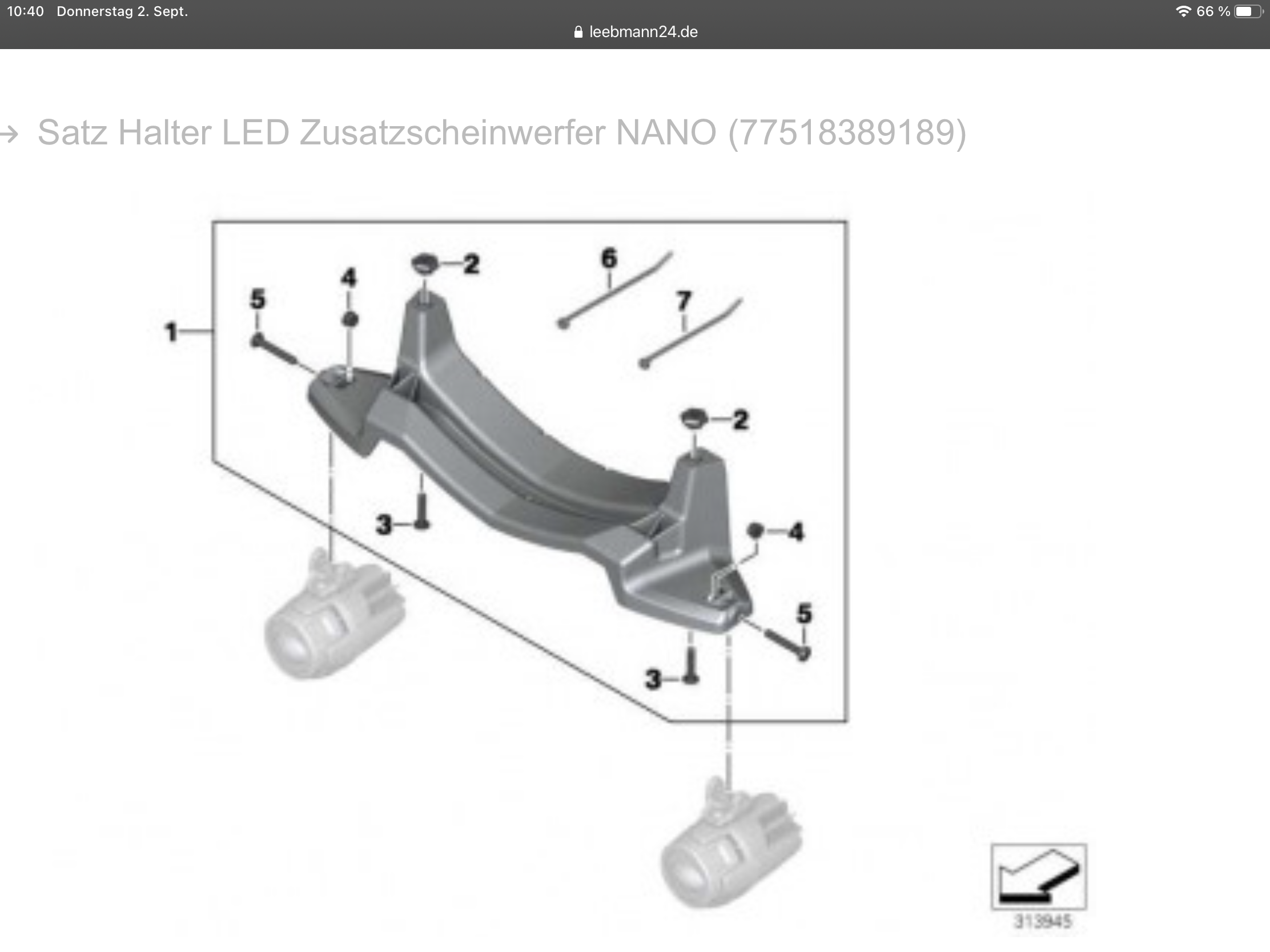

Hallo Leute,
ich trage mich mit dem Gedanken (Sinnhaftigkeitsfragen bitte verkneifen) zusätzlich zu den an meiner 1250 Adv verbauten Zusatzscheinwerfer ein zusätzliches. Set unter dem Schnabel (Originalteile der „normalen“ GS) zu verbauen (wie hier dargestellt)
Hat das schon mal jemand von Euch gemacht? Mich treibt dabei hauptsächlich die Frage um, ob der Halter bei der Adventure passt und nirgends kollidiert. Der elektriche Anschluss sollte vergleichsweise einfach sein, da die Kabel ja schon liegen.
Über hilfreiche Kommentare wäre ich sehr dankbar 😊!

Auf dem Projekt denke ich auch schon seit ca. 1 Jahr rum.
So einfach ist es dann doch nicht.
Der Bügel passt, man muss die entsprechenden Einziehmuttern halt mitbestellen.
Elektrisch passt es nicht. Da liegen keine Kabel. Und ich bin mir sicher das die ZFE böse das Meckern anfängt, wenn die doppelte Last auf diesem Stromkreis hängt.
Die OEM Zusatzscheinwefer sind "Nebler" haben also Streulicht. Noch zwei zusätzliche Streulinsen ist wie ein Sessellift im Wattenmeer.
Das müssten dann echte Fernlichtlampen sein, gesteuert über einen externen Schalter/Relais.
Das wiederum bringt nur im Dunklen was.....und da fahre ich bei weitem nicht oft genug, das sich die Investition (ich schätze mal so 500€) nur ansatzweise lohnen würde.
Aber: ich denke weiter :zwinkern:

Hi Andi,
besten Dank für Deine Rückmeldung. Lass Mich Deine Anmerkungen versuchen chronologisch zu verarbeiten.
sicher wird die Elektrik eine Herausforderung. Ich hoffe einfach mal, dass das Steuergerät nichts gegen einen Parasiten auf dem Nebelscheinwerferknopf hat.
Sicher wäre es von der Lichtausbeute her besser Fernscheinwerfer einzubauen. Ich glaube aber, dass der Anschluss auf der Schaltung noch komplizierter sein würde. Ich halte Dich/Euch auf dem Laufenden.
ich geb Dir recht, die 450€ für einen Test auszugeben, ist bissl heftig. Aber wenn alles gut geht, dann kann ich mir das Set für 180€ schiessen. Das wär dann ein Versuch wert. BTW bei „dem lachenden Mund„ gibt es ein Set für 185€

Als ich meine Zusatzscheinwerfer habe anbauen lassen, gab es noch auf Lager des Freundlichen, diese in Halogen. Die heutigen sind LED. Die Halos haben mehr ein gelbliches Licht. Nebler sind sie beide und wären auch beide an baubar gewesen. Da sie Strom technisch unterschiedlich sind und die Elektronik beide angenommen hätte, gehe ich davon aus, das 4 LED parallel kein Problem sind. Geht es hier nun um Lichtausbeute, oder ums gesehen werden? Mit einem weiteren Schalter dazwischen, ist es wahrscheinlich sogar möglich, die zwei zusätzlichen nach zuschalten. Einen anderen individuell einstellbaren Halter unterm Schnabel gibt es bei „Sean“.
